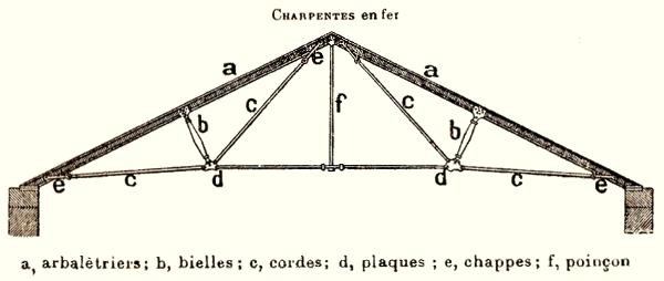

Je me suis mal exprimé : j'avais compris que tu voulais faire des fermes Polonceau avec des baguettes de bois.
Ce à quoi je réponds que les baguettes de bois de petite section sont rarement droites (gauchies) donc inutilisables . A ce moment autant faire toute cette structure en Evergreen.
Si tu optes pour le laiton ( :D ), ça change tout !
Les arbalétriers peuvent être des H (ou des I) ou des poutres de bois,
Tout le reste est un câble (rond en laiton), SAUF les bielles qui sont des pièces pleines et massives que tu peux facilement reproduire avec des profilés X
J'ai un doute pour les poinçons mais on ne les trouve pas systématiquement. Burlington nous donnera certainement la réponse (je pense que c'est aussi un câble quand il est présent)
Les chappes (pièces "e") sont des étriers en forme de V formés par 2 plats.

Les cordes et le poinçons sont plutôt des ronds pleins (diamètre estimé 30 ou 40 mm environ). Bien sur le plan, le poinçon n'est pas obligatoire dans ce type de ferme.

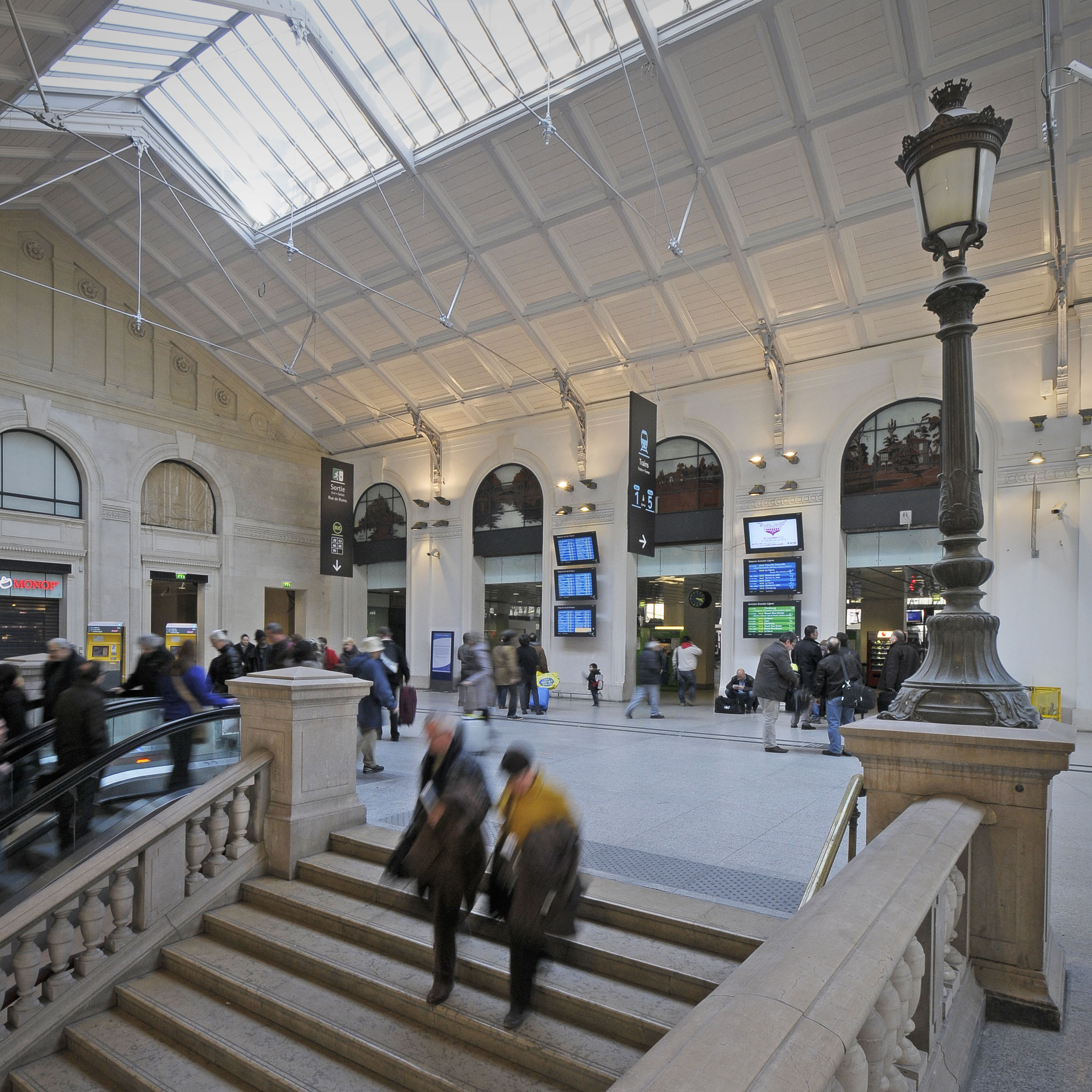

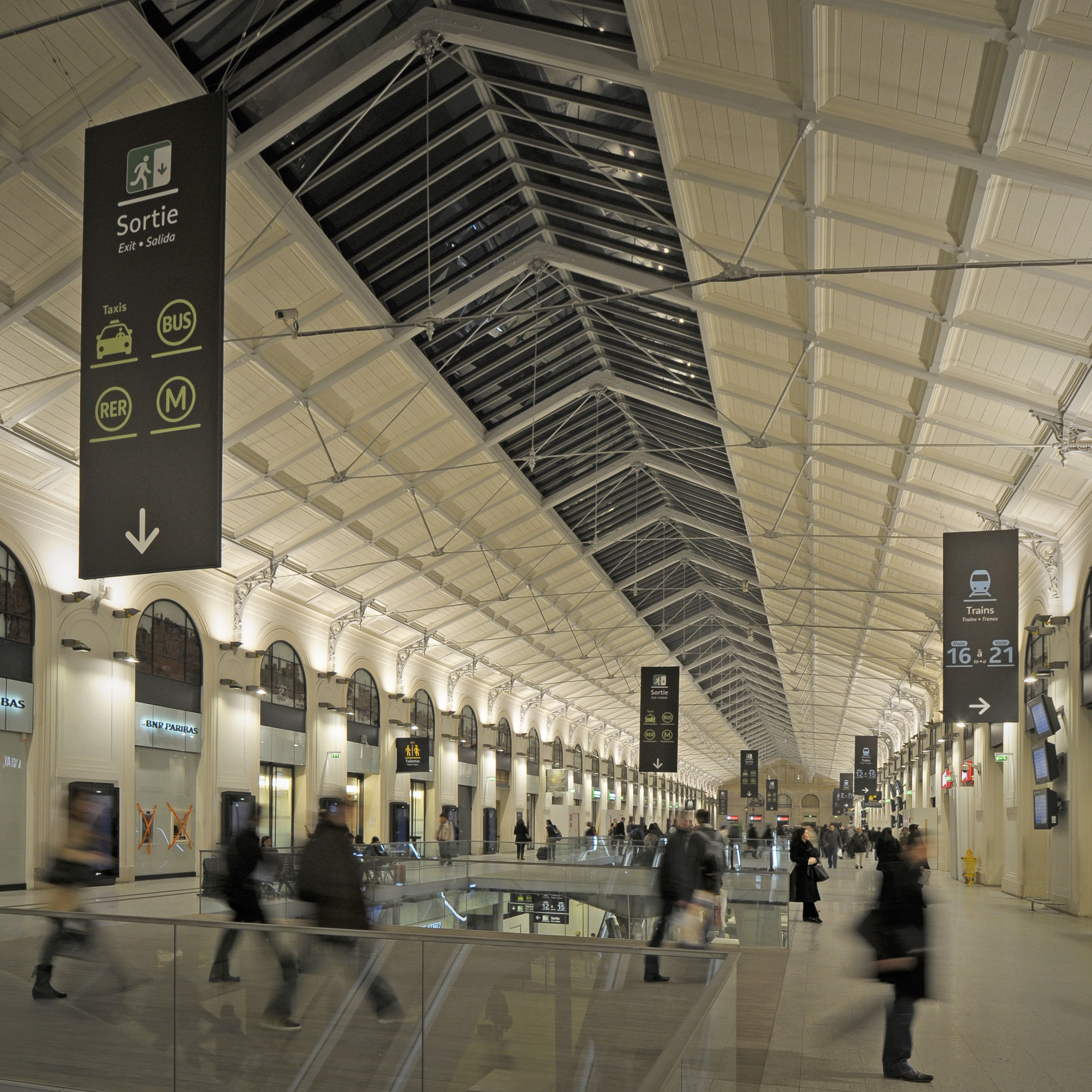

J'ai trouvé deux photos sur le net, elles paraissent intéressantes :
Ces photos représentent la salle des pas perdus de la gare Saint Lazare après rénovation. On se rend bien compte de la finesse de la structure.
Pascal

C'est sûr que là, on doit pouvoir y garer un 63000 sans toucher le plafond :cool:
jp :arrow:
La lampe torche, le pq aussi
hmc

Faut avouer que ça a beaucoup d'élégance : légère, aérienne etc... :coeur1: :coeur1:
