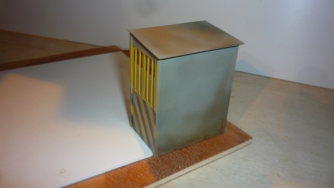

reprise des travaux sur la cabine du pont tournant.
mise en place de la sonnette (modèle A JARRY) et mise en peinture.
Le masquage a été galère : je voulais faire des bandes de 4 mm de large, mais je n'ai rien trouvé.
Alors bricolage avec du 2 mm, puis remasquage pour quelques corrections.
Manque encore quelques pièces pour compléter.
A+ ;)

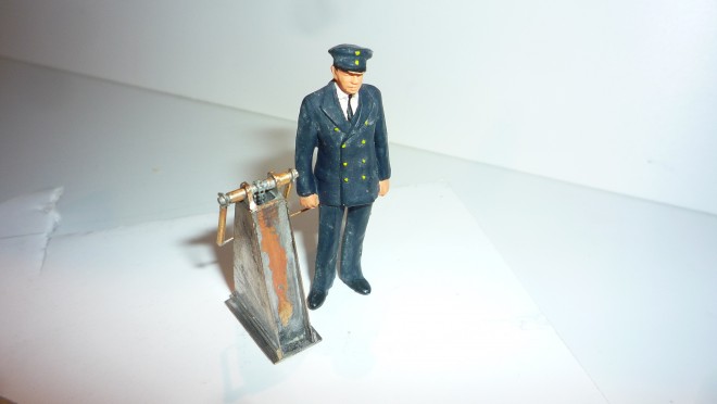

suite du post précédent, avec la réalisation "au mieux possible" de cet élément.
J'ai pu retrouver une ou deux cotes sur internet, pour m'aider un peu.
ci-dessous, une photo issue du magazine "Ferrovissime" permettant d'appercevoir quelques détails du haut de l'appareil.

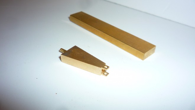

La réalisation, avec pour base un méplat de 12X6 en laiton.
Diverses chutes du même matériau, 2 colliers de goutiere Décapod de la gamme ho et une petite bande grillagée pour imiter la chaîne.
Pour les outils : que du classique, perceuse à colonne, limes, petite cisaille à métaux, papier de verre et le nécessaire à souder.

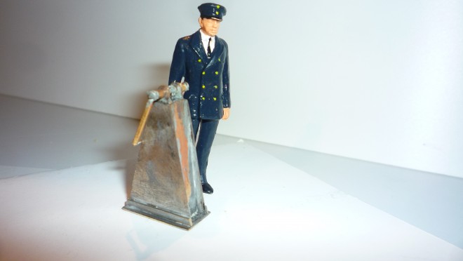

pour les manivelles et leur sens de placement, j'imagine qu'elles sont orientables.
J'ai pris le parti de les mettre dans le même sens.
Sauf à retrouver une photo, ou un plan par la suite, cela devrait rester comme cela ;)
