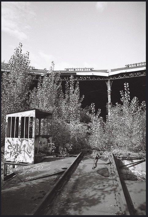

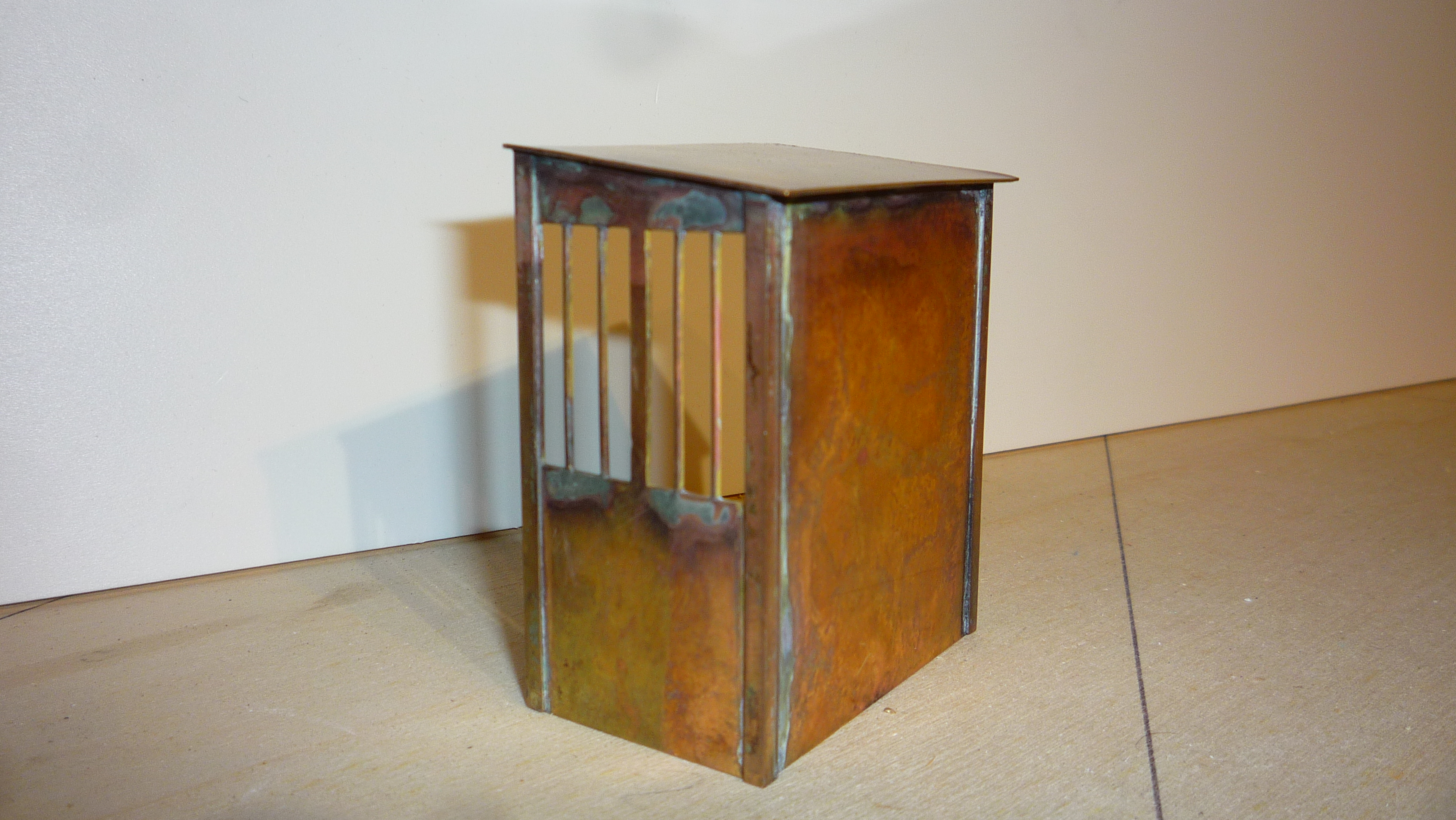

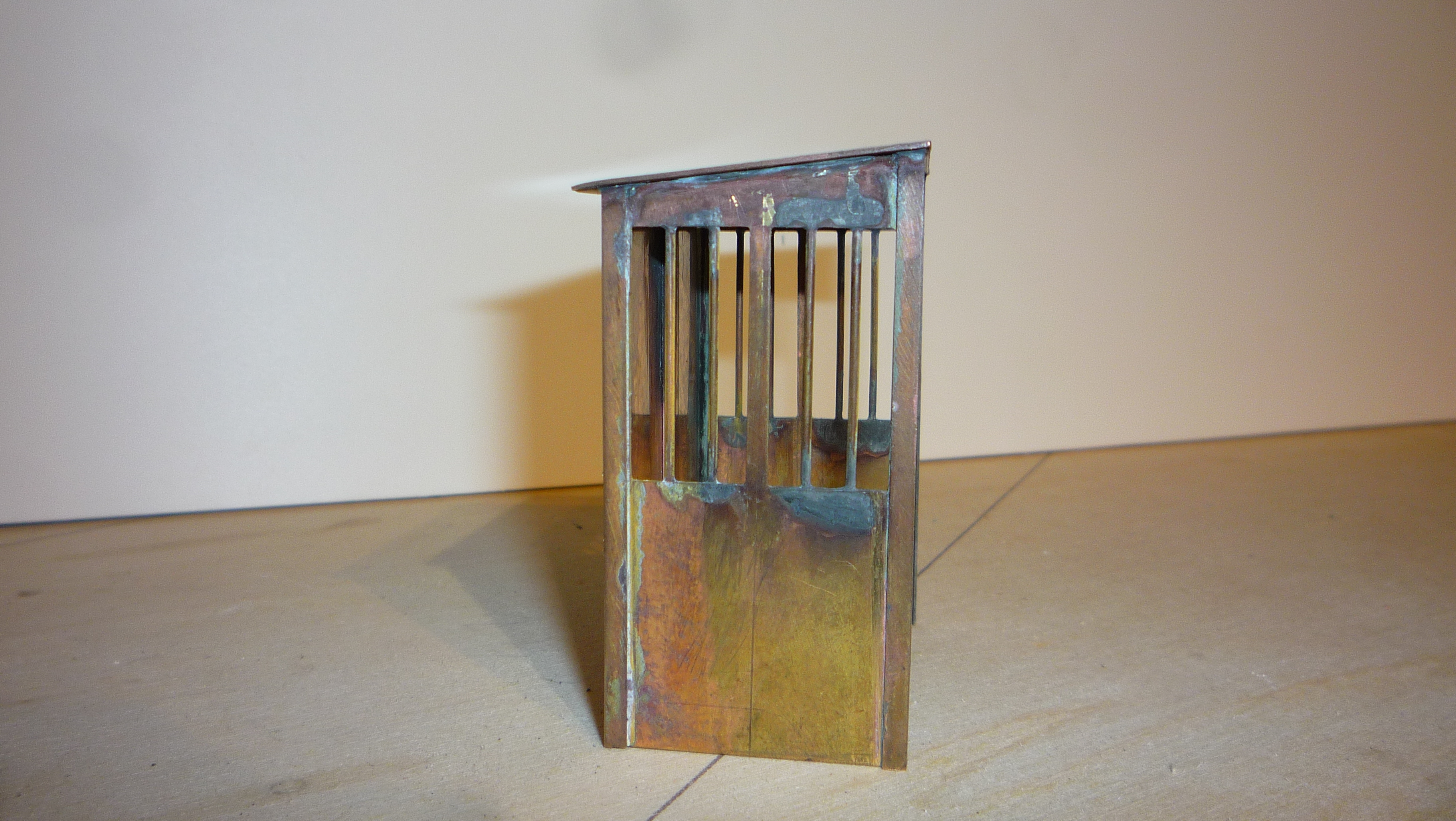

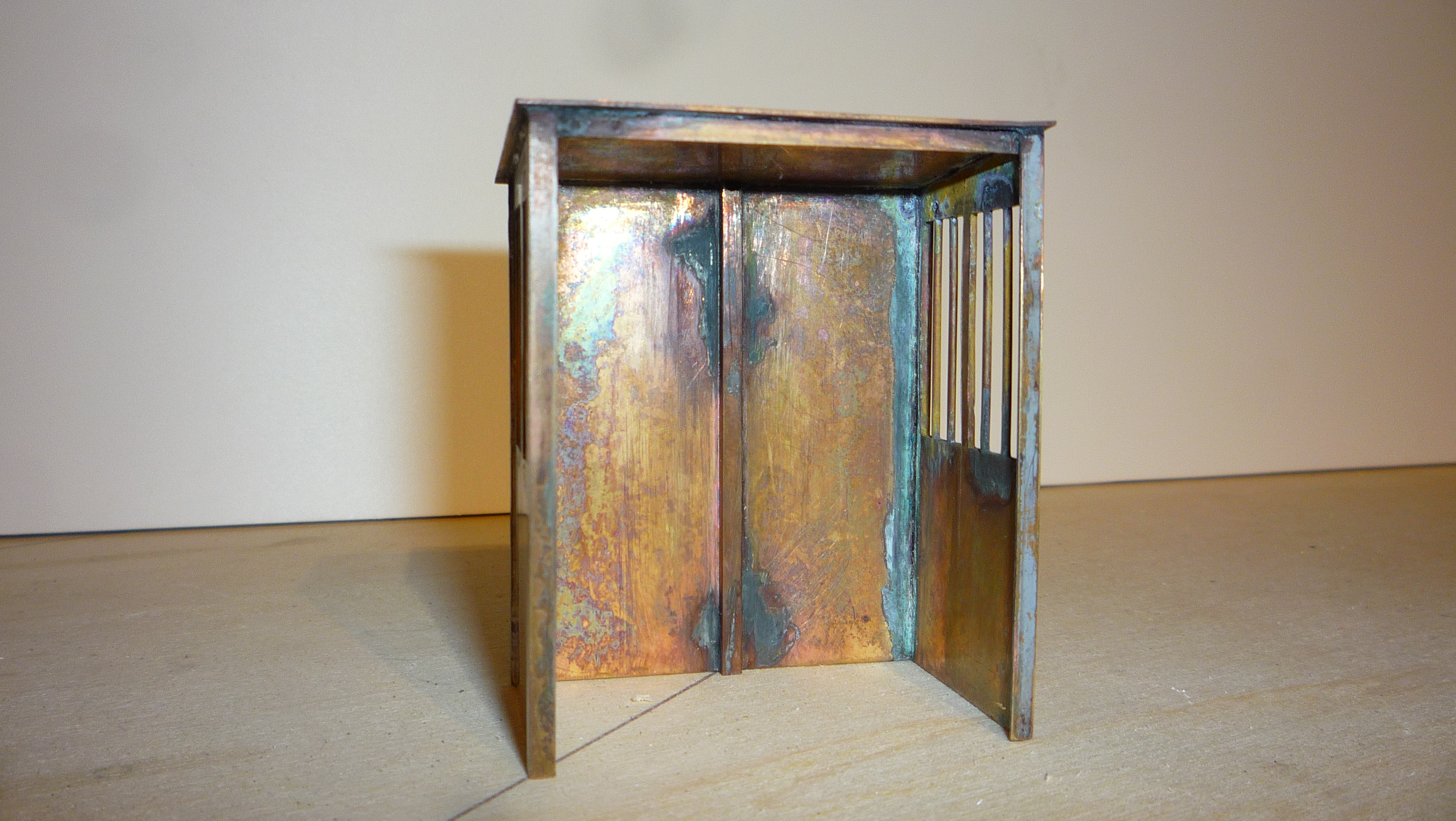

aujourd'hui, montage de la cabine du pont.
tout est fait maison à partir de feuilles et profilés laiton, les limes qui vont bien et la soudure de Decapod.
restera à aménager un peu cet intérieur.
d'ailleurs, le pupitre sera improvisé, n'ayant pas de photo du réel.
je renouvelle mon appel : les photos du dépot d'Annemasse sont les bienvenues sur ce fil. :cool:

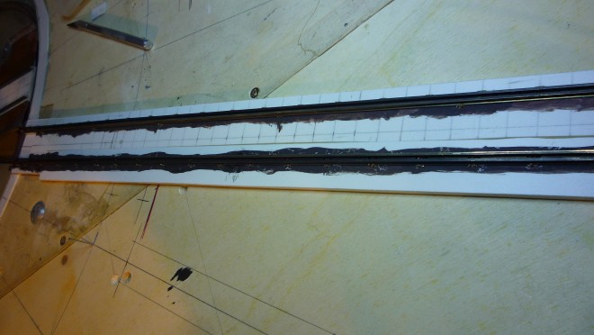

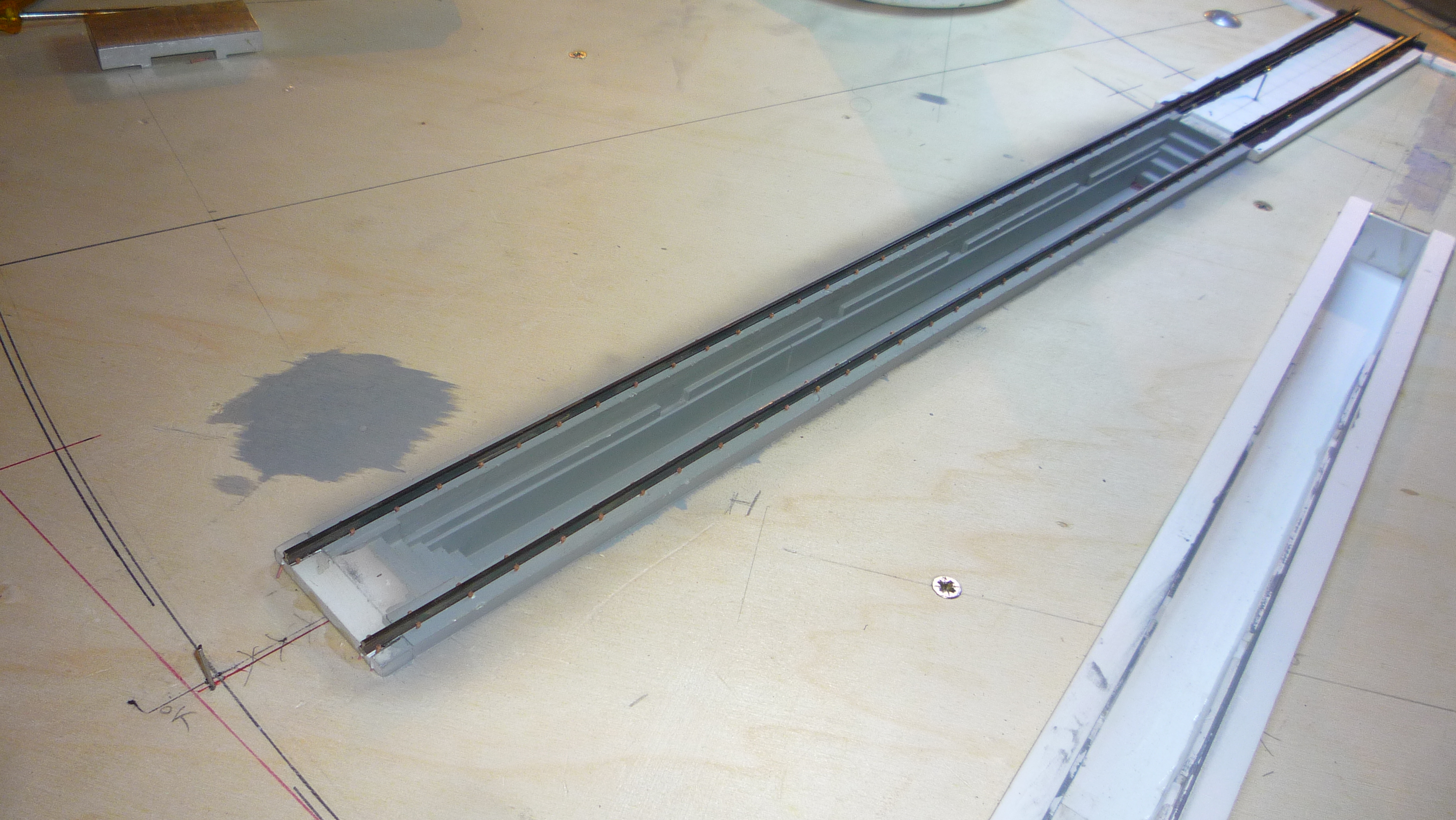

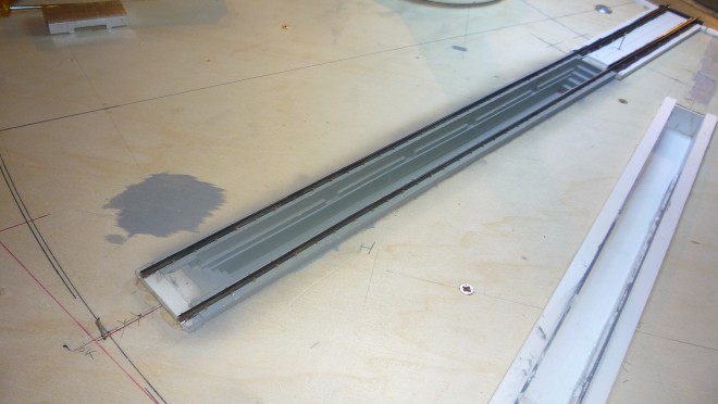

un après-midi consacré à la pose des rails pour cette fosse. :siffle:
j'ai un peu galéré avec les tirefonds, mais le forex servant de support est quand même assez tendre.
sur la partie proche de la fosse du pont tournant, j'ai placé les contre-rails.
la peinture imitant le béton est une référence DECAPOD.

Messagepar cc6532+891
20 Nov 2022, 21:58

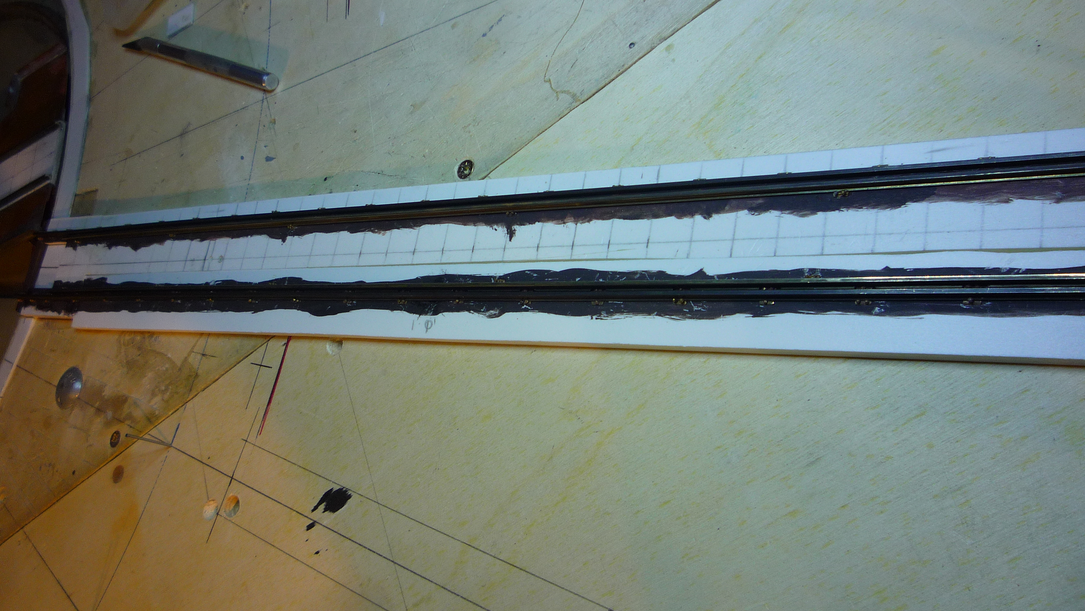

Suite de la pose des voies.
celle-ci est à l'opposé de la voie d'entrée.
le contre-rail est légèrement biseauté coté pont tournant,
Pas de fosse pour cette voie, qui est posée avec les selles Decapod sur du forex, celui-ci me convenant pour pouvoir enfoncer les tirefonds.
l'ornière est de 1,5 mm (donc environ 6 cm réels ).
le rail qui a servi au contre-rail est du même type que celui servant au roulement.
les fils d'alimentation ont été soudés sous le rail.
reste encore du travail pour arriver au résultat final ;)

les photos sont révélatrices des défauts !
je me suis aperçu que certains tire-fonds avaient une tête écrasée.
je changerai donc les plus visibles, sur les premiers centimètres autour de la fosse du pont.

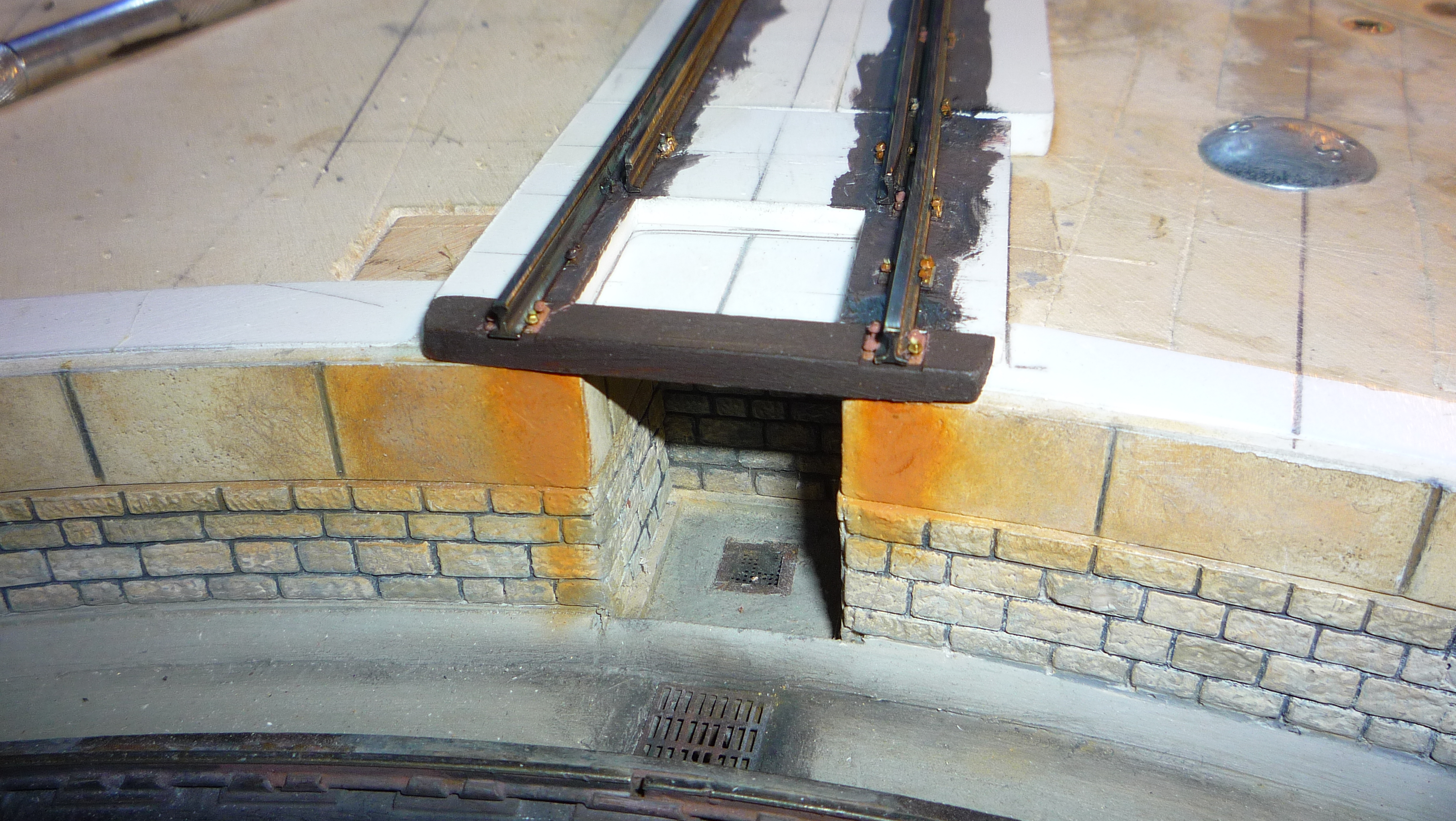

24 Déc 2022, 20:21

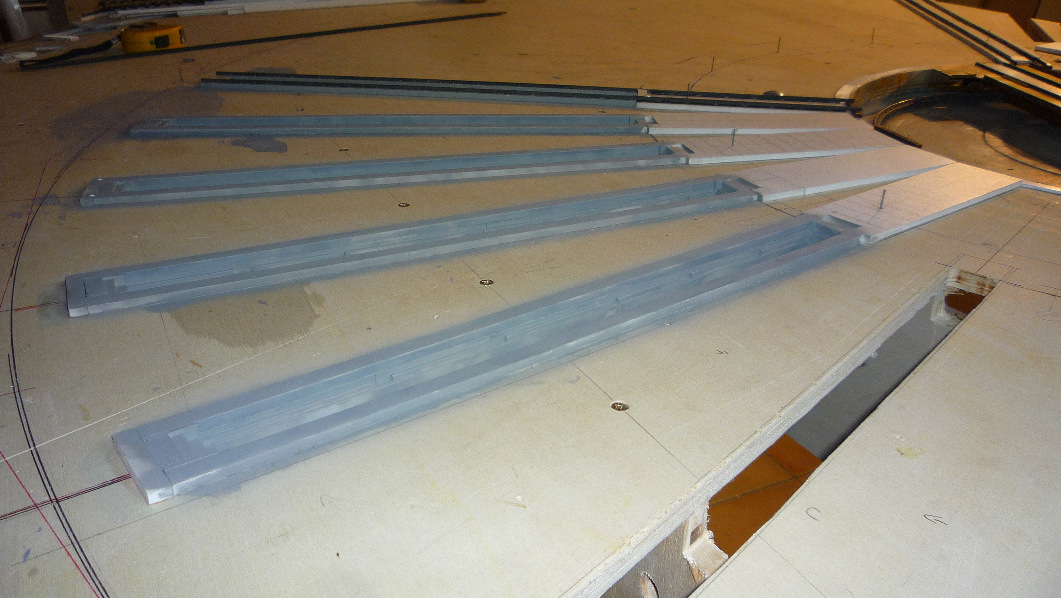

les dernières avancées sur ce dépot.
la construction de 4 fosses.
une 2ème couche de peinture sera obligatoire..
je voulais pas trop appuyer la peinture avec l'aéro, et c'est le cas, y'a des manques... :siffle: pas grave..

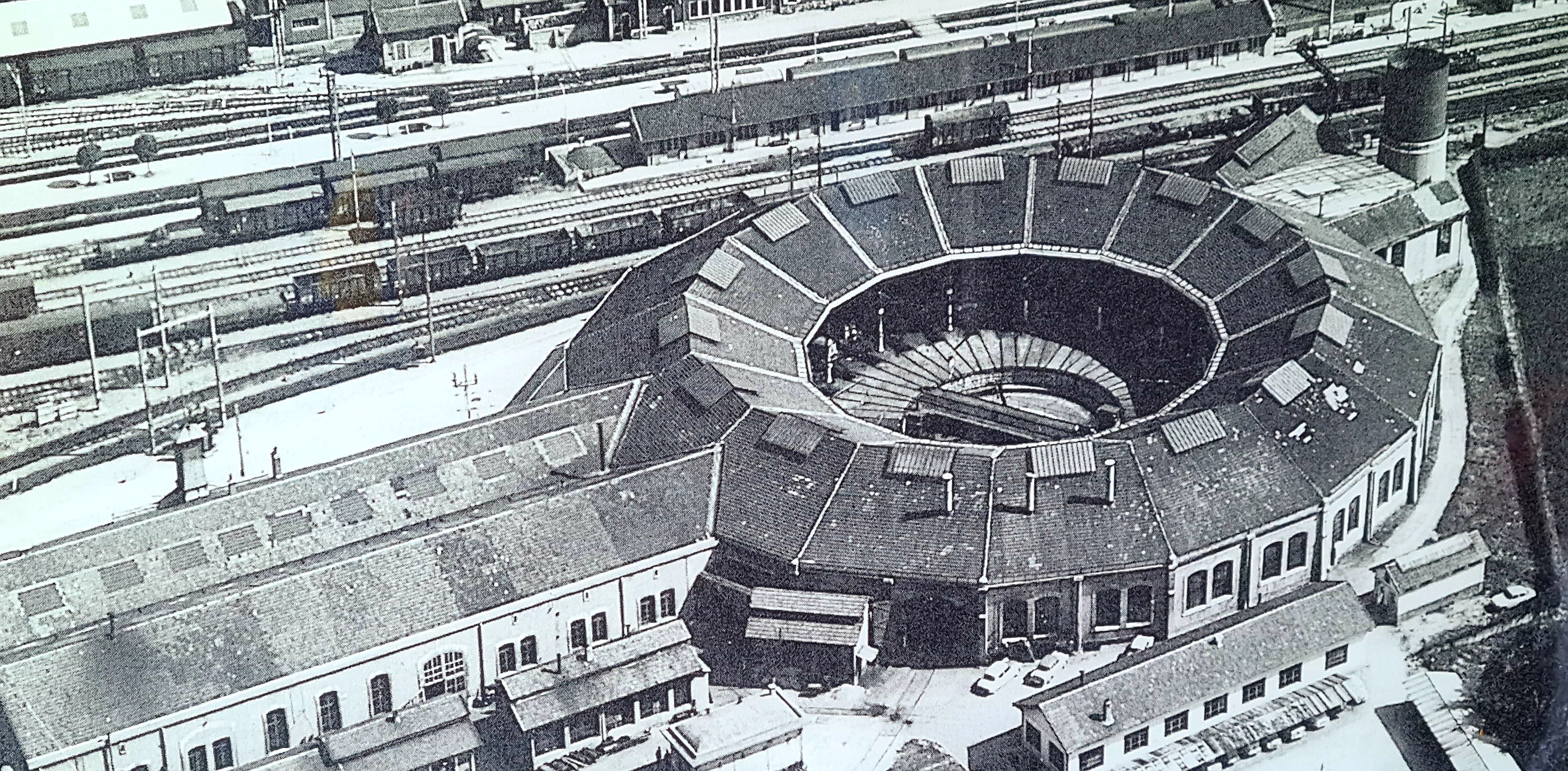

Messagepar Carlo
04 Jan 2023, 06:43

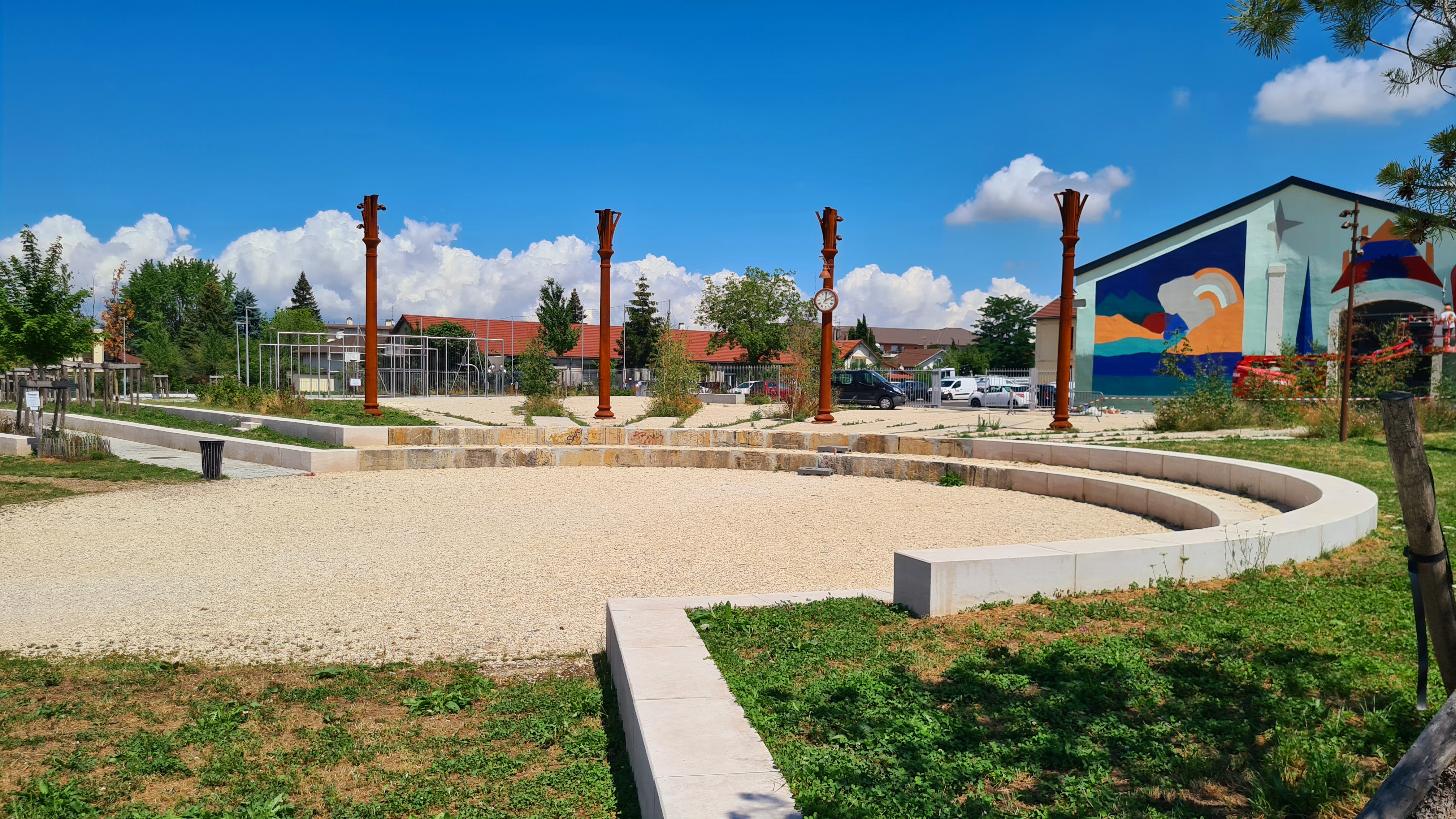

Voilà le dépôt d'Annemasse au temps de splendeur
Et ce qu'il en reste aujourd'hui
04 Jan 2023, 10:32
Merci Carlo pour les photos :cool:
une conservation minimaliste :mort:
Le maire de l'époque (toujours en place ?) M DUPESSEY avait dit qu'il voulait conserver des éléments de la rotonde, force de constater qu'il obtient un résultat décevant.
c'est bien vide à mon sens.
