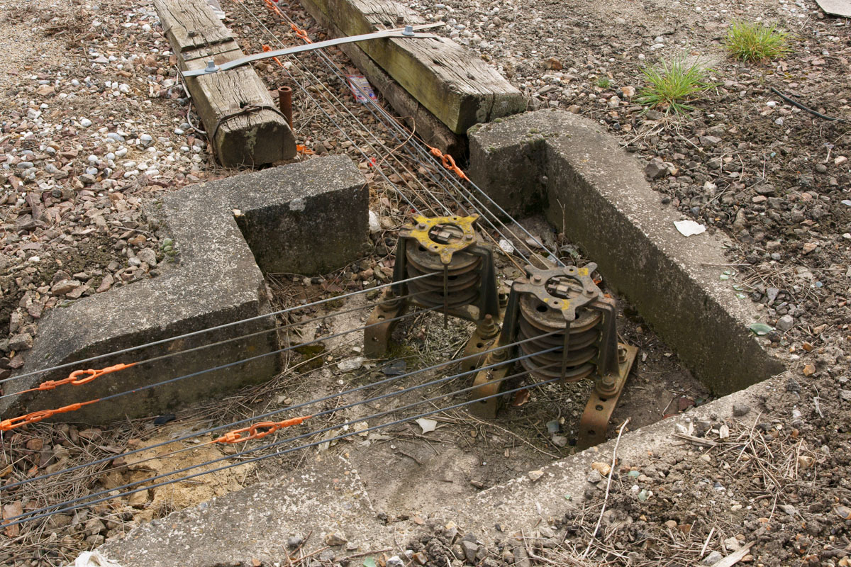

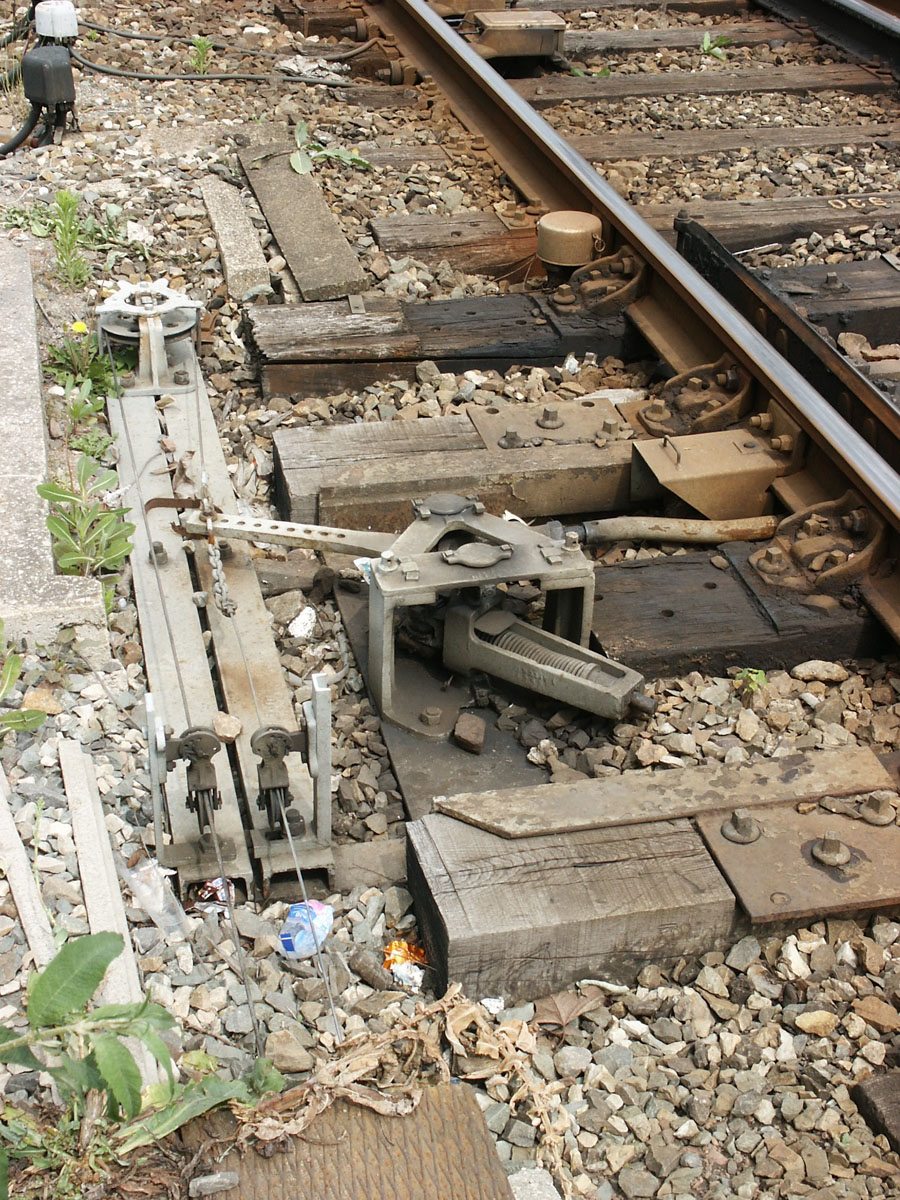

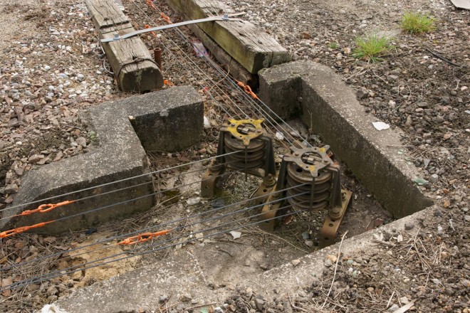

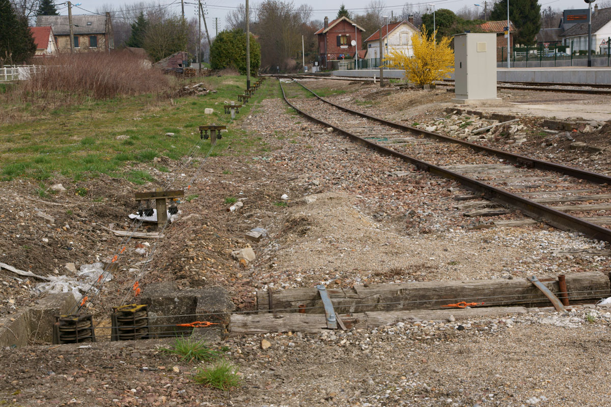

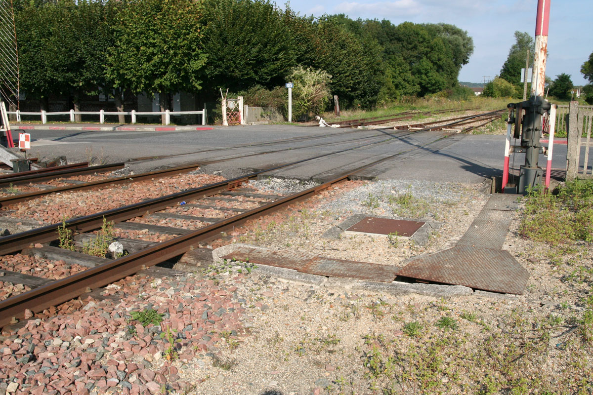

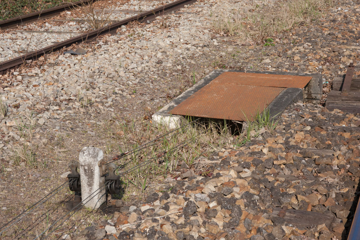

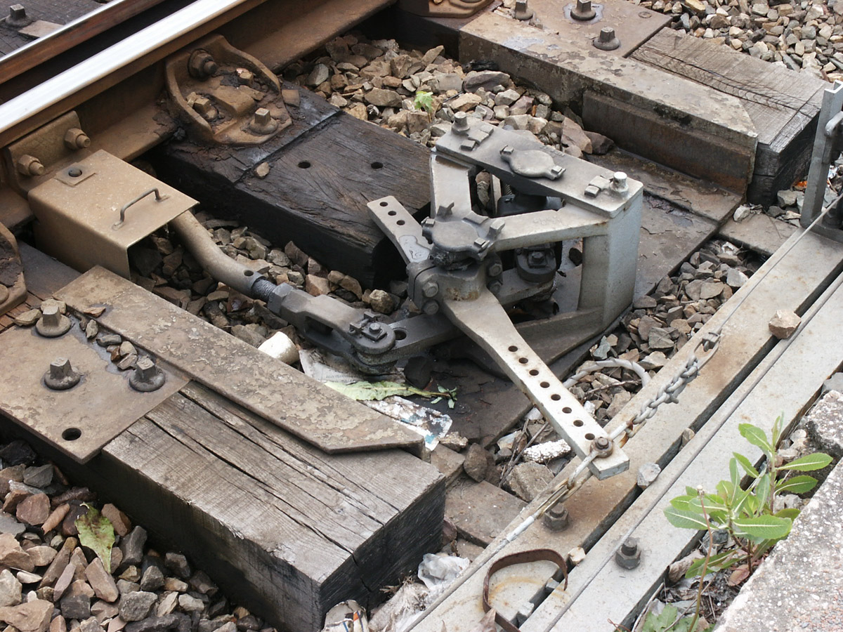

Pour ton aiguille, il faut voir d'où elle était commandée. Si c'est par un petit poste à côté du BV (c'est toi qui avait fait cela non, si je me souviens bien?), alors une transmission par fil est probable. C'est plus simple à faire passer sous la route par ailleurs. Et tes barrières? Même punition à mon avis.
Voici qq images pour ton inspiration.

Il est temps de remercier Léo pour ses derniers clichés très explicites concernant la commande funiculaire des aiguilles et du PN. Si j'ai bien compris, le câble de commande passe sous les voies au moyen d'une saignée entre 2 traverses... :idea:
David

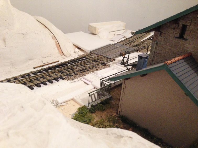

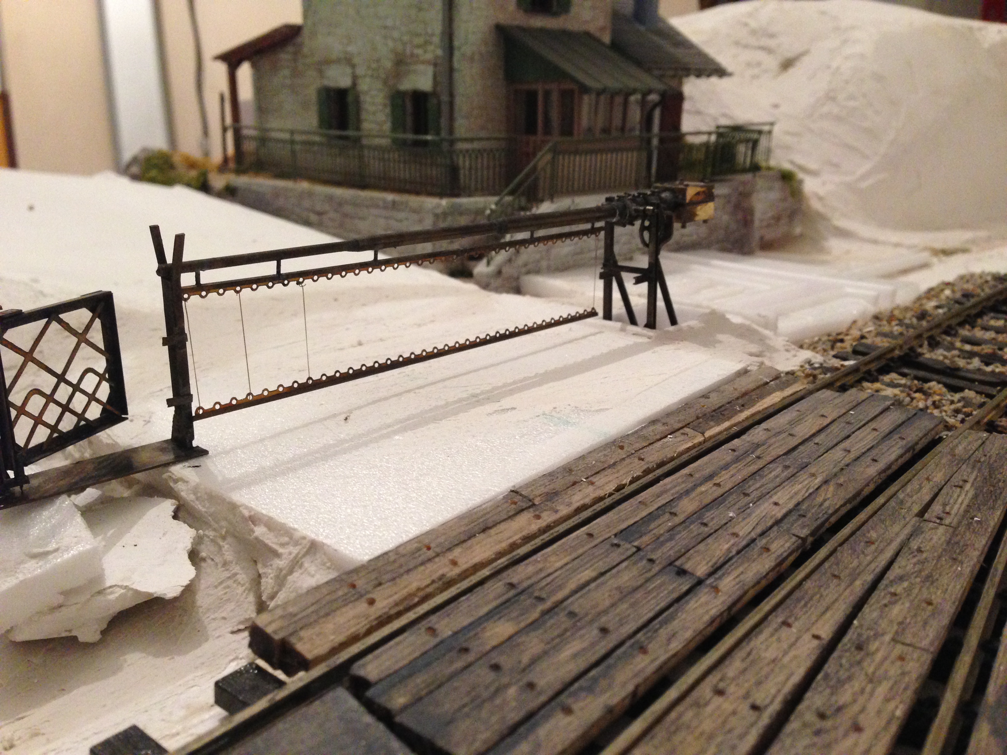

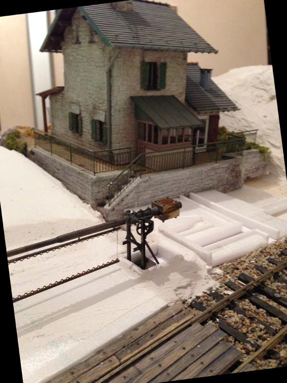

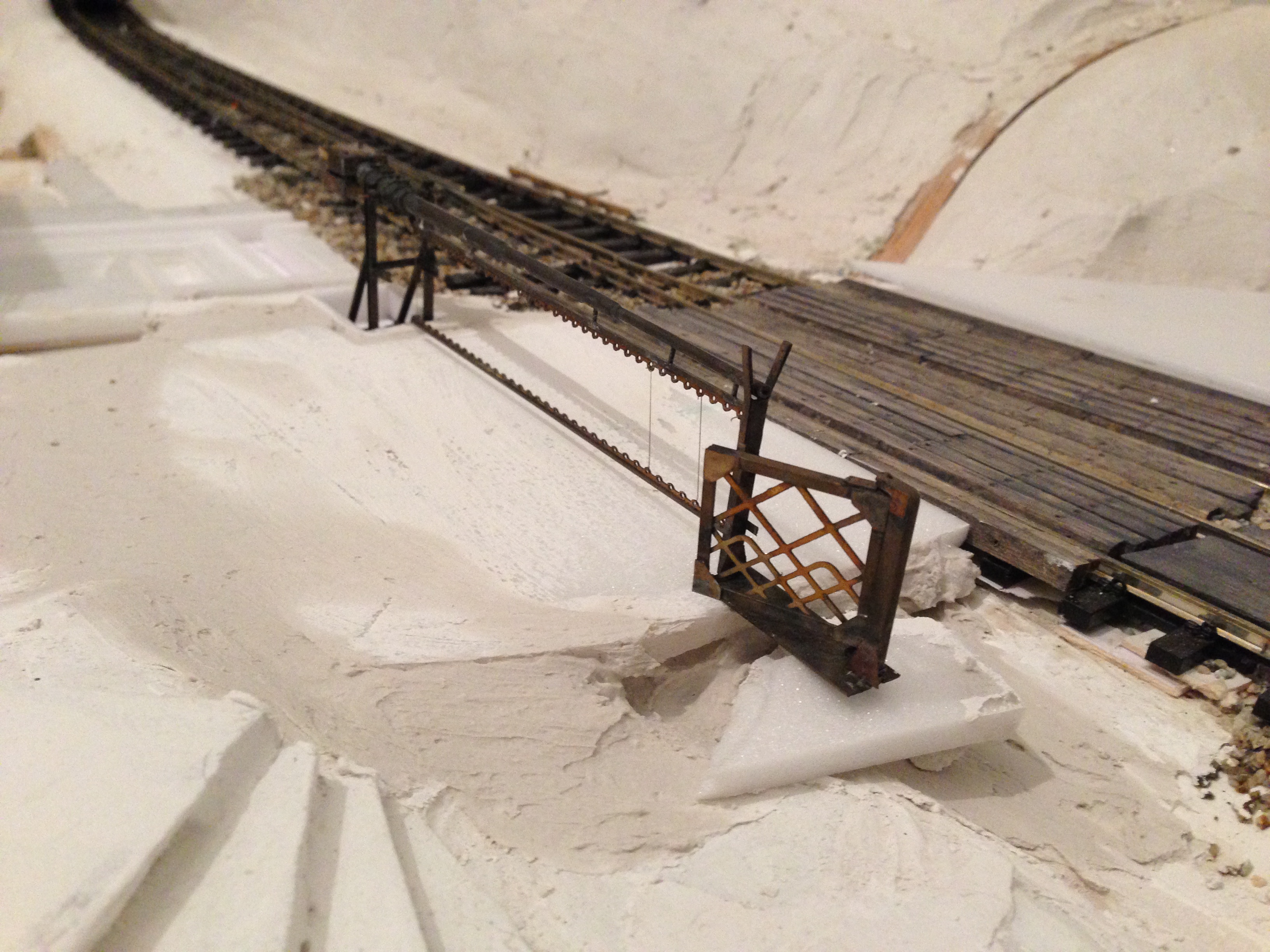

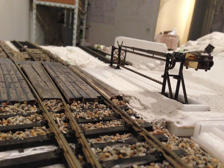

... les travaux d'aujourd'hui ont consisté à construire :
- le puits du chevalet côté maisonnette,
- l'ébauche des caniveaux des transmissions filaires devant la maisonnette (celui du PN et la sortie de celui de la commande de l'aiguille qui passe sous la route),
- le raccord "route" avec les planches extérieures du passage.
DEPRON en différentes épaisseurs, collage et masticage à l'enduit. Mise en place de quelques éléments de décor pour apprécier le rapport des volumes, situation etc...
Messages: 2328
Re: [0] Le PN de Pomblière...
01 Jan 2014, 22:07
C'est plus que très prometteur! :cool: :applause:
Le bâtiment est superbe.
