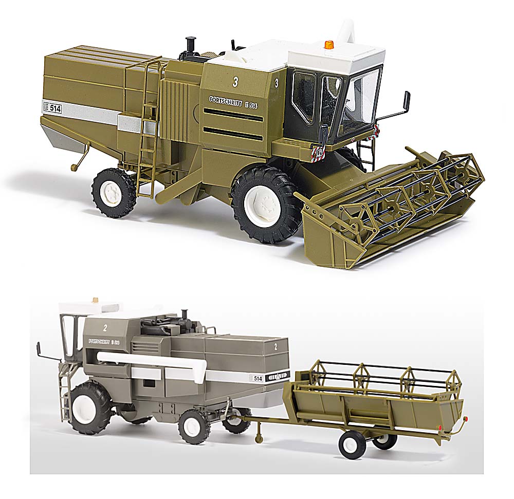

Tient, un petit challenge :
Du CarSystem d'occaze :
Pour utiliser les morceaux afin de motoriser ça :
ambitieux, hein ?

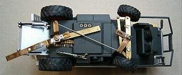

Deux solutions :
- La plus simple. Monter le train avant du tracteur à l'arrière de la moissonneuse avec, bien sûr, le patin orienté vers l'avant,
- Plus compliqué, reporduire ce que j'ai vu sur ce site : http://www.fcsfm.de/index.html. c'est à dire le patin monté à l'avant avec un jeu de biellettes pour orienter le train arrière.
J'ai pas trop compris la finalité de ce système mais si la première solution ne fonctionne pas, j'essayerais celle-ci !
YanShe
Tagueur jaune
Messages: 2221
Localisation: Chartres
Re: Les véhicules roulants et éclairés : le Car-System...
Messagepar joseph
24 Avr 2013, 15:01
C'est tout vu. La première solution ne fonctionnera pas.
à la première courbe, le train avant va tirer droit.
Le patin va suivre la courbe et les roues vont tourner, mais pas dans le sens qu'il faut. Du coup, dans un virage à droite, ta moissonneuse ira à gauche.
Le système illustré est ingénieux. :cool:

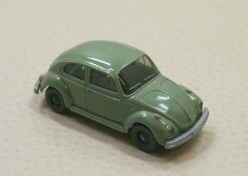

Dernier travail pas plus tard qu'hier soir :
Remise en marche de ceci :
Elle était neuve mais n'avait jamais fonctionné. audébut j'a icrû que c'était la batterie, mais en fait :
- Platine montée de travers sur le chassis :rhaaa: ,
- Pâtés de soudure un peu partout :rhaaa: :rhaaa: ,
- Courts-jus :rhaaa: :rhaaa: :rhaaa: .
Tout demonté, soudure pompée à la tresse à déssouder, remontage de la platine, réfection des brasures. ET ÇA MARCHE ! :apero: :apero:

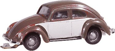

Prochaine étape : changement de la carrosserie par celle-ci mais en couleur crème :
Plus fine et modèle réel plus récent. À détailler un brin : Coloration des feux, plaque d'immat, etc... :coeur1:
Pas de conducteur, il n'y a pas la place !
