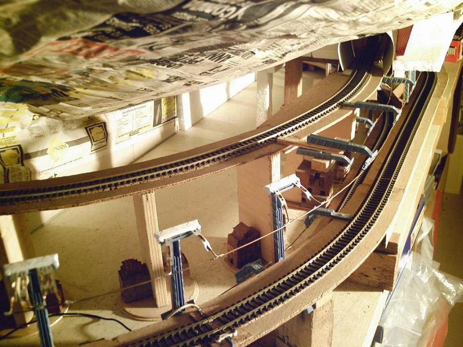

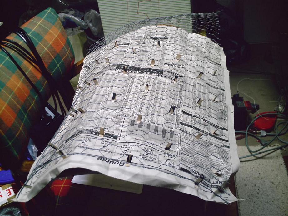

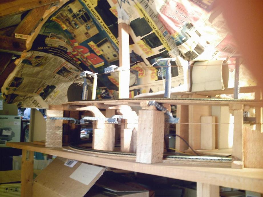

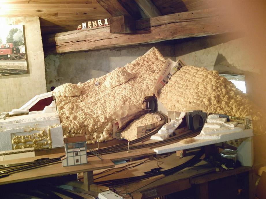

santa-fe 70 a écrit:Uprr, tu devrais demander à Num Eric, il a fait quelques tentatives sur son réseau, avec succès semble-t-il. Reste la question de la tenue dans le temps: il paraîtrait que la mousse de ce type continue à travailler plusieurs semaines....
Sur mon réseau , si elle a travaillé plusieurs semaines , voire plusieurs années , elle est bien la seule (mais celà ne se voit pas) !
Le procédé : du grillage à poule pour l'armature , du papier journal pour le dessous et de la cartonnette découpée en cavaliers qui maintiennent le grillage à environ 1cm du papier journal

Bonjour Henri
pas vilain ce reseau :applause: :applause:
Amicalement
