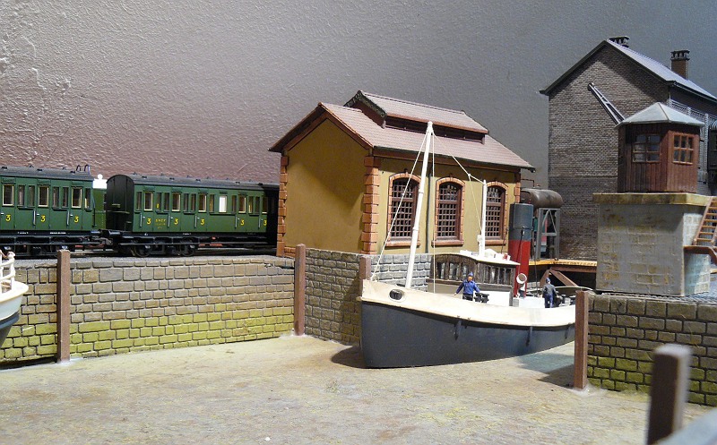

Messagepar etat
09 Fév 2010, 18:55
_Chris_ a écrit:Quand ta photo est chargée sur le forum, tu as un bouton "mettre en ligne" qui te permet de l'insérer directement dans le message et là tu peux mettre l'ordre que tu veux :yin
Oookk ! Bon ben on continue :cool:

Re: Gare terminus avec port
Messagepar j-bratieres
10 Fév 2010, 11:29
Magnifique réseau !

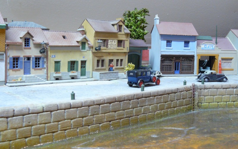

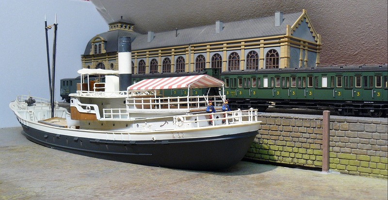

Messagepar etat
10 Fév 2010, 19:20

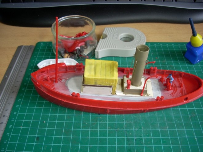

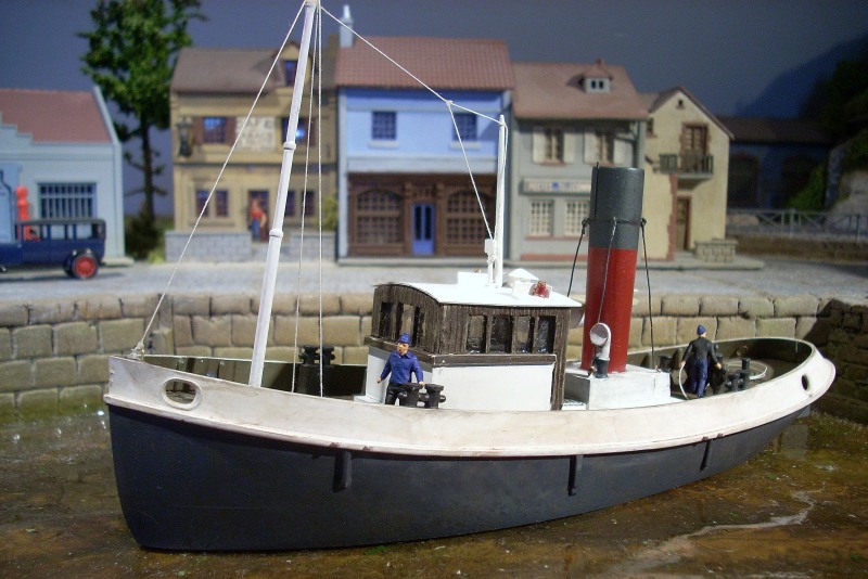

Merci à tous, je signale au passage que cette sympathique maquette peu même servir pour le 0 .
Avec un peu d'imagination on pourra arriver à faire ça :
Un petit remorqueur fluvial ! j'ai bien envi de m'y essayer prochainement.
Dom dit Etat

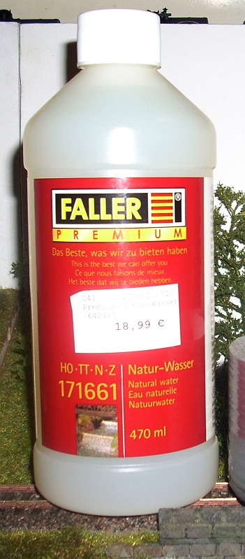

Ceci dit tu peux te simplifier la vie en prenant le produit dont je te mets une photo à la fin du post , mais il faut que tu sache que ce produit ne durci jamais vraiment , dés que tu pose quelque chose pendant quelques minutes tu auras une trace indélébile. Ce qui m'envoie ----}

Voilà le produit dont je te parlais , un petit conseille au passage bien secouer avant de le couler ( impératif )
