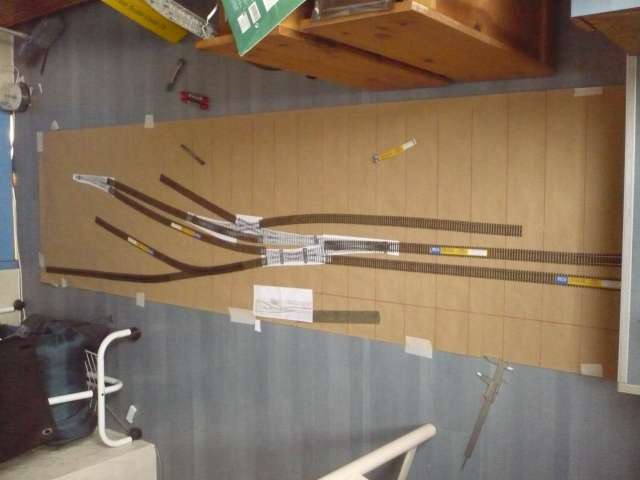

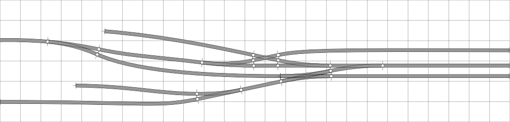

voila le réseau en question pour la quelle je voudrai faire mes aiguillage
