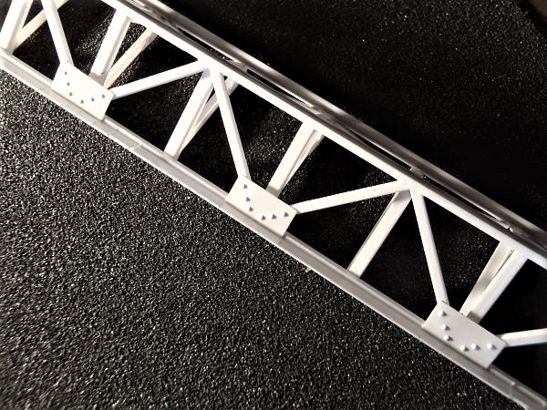

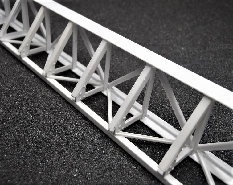

Le dessous de la passerelle en bois est renforcé comme en réalité par des entretoises disposées tête-bêche : elles sont taillées en sifflet dans du profilé Evergreen en U de 1,5 mm de large (réf 261) et collées en place. Manquent encore les tôles de renfort de rivetage alternées sur la longrine principale, très visibles à travers la dentelle de ce portique et la structure de la poutre centrale sera achevée.

Très beau !
La régularité des rivets me laisse rêveur, de même que le montage des différents éléments. Avec cette technique de collage, pas trop le droit à l'erreur. Tu travailles à plat sur un patron ?

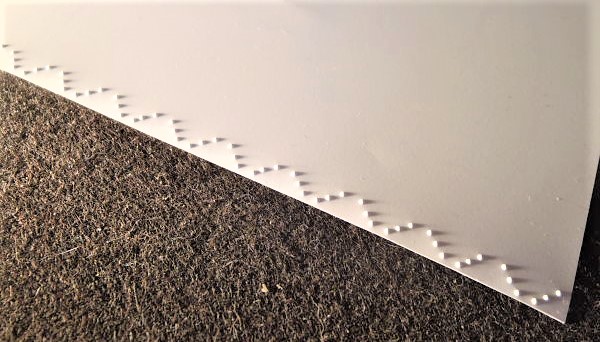

Merci, mais je n'ai aucun mérite depuis le petit bricolage salutaire opéré sur ma presse à rivet … :ange:

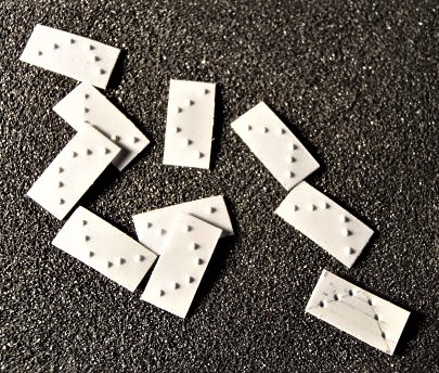

Pas de patron pour la double poutre : je travaille à l'oeil et à l'avancement. En revanche, il me faudra un gabarit pour les 2 piètements !
Comme annoncé, les plaques de renfort rivetées des longrines sont confectionnées dans du plasticard de 0,25 mm. Elles seront de forme rectangulaire et non carrée en raison de l'architecture des poutrelles Plastruct. Un petit coup de presse après traçage minutieux ...
puis découpe à l'X-acto ...
et enfin, collage en place.

:o FICHTRE, et en plus les rivets tombent pile-poil au centre de la face des longrines, :shock: Travail d’orfèvre. :cool:

sncb_nmbs a écrit: FICHTRE, et en plus les rivets tombent pile-poil au centre de la face des longrines, :shock: Travail d’orfèvre. :cool:
Rien d'extraordinaire, c'est juste une question de tracé. D'ailleurs, les plaques sont un peu grandes : j'avais volontairement augmenté la taille réelle pour améliorer le ressenti, mais j'aurais dû prendre une hauteur de 0,6 mm et non 0,7. J'ai raisonné en hauteur, mais pas en surface ...
Aux imbéciles, miséricorde ! :mort:
La 1ere poutre étant terminée, on peut attaquer la seconde, avec le fol espoir d'aller beaucoup plus vite ... :ange:

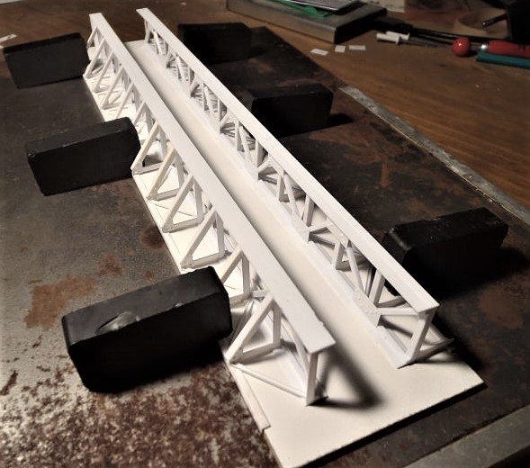

28 Déc 2018, 18:06

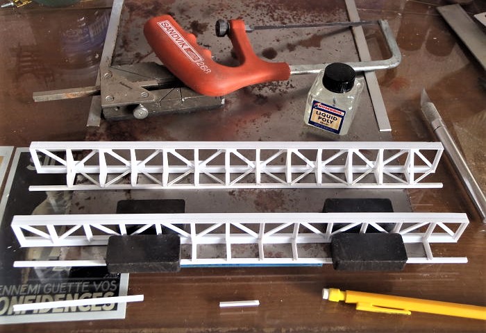

La 2e poutre achevée, nous allons pouvoir attaquer l'assemblage de celles-ci. Une plaque de 65 mm de large est découpée à la scie circulaire dans une chute de médium de 3 mm et les cornières extérieures de la passerelle planchéiée y sont fixées en périphérie par des aimants sur la plaque d'acier servant de marbre, bien en vis à vis.
