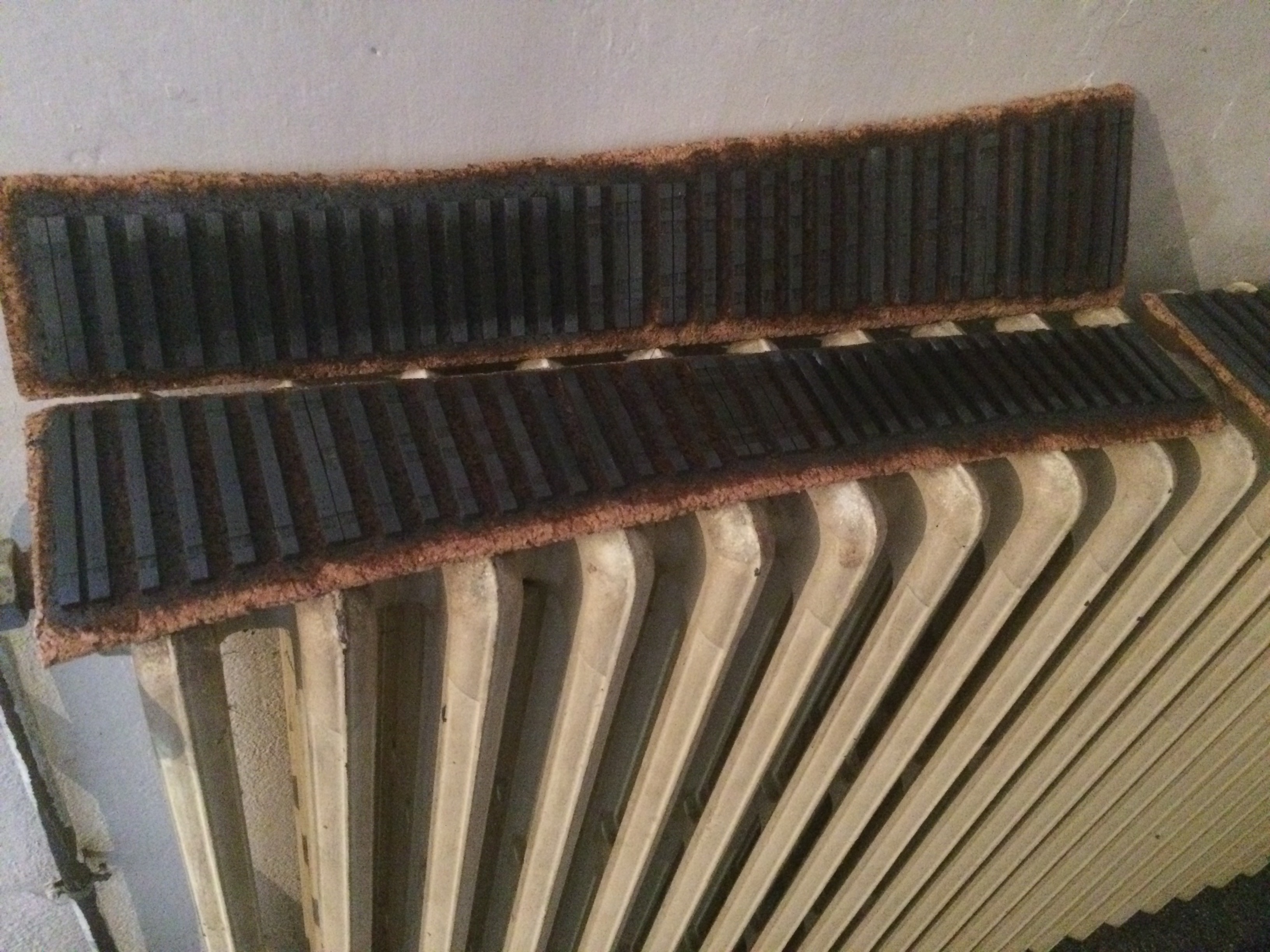

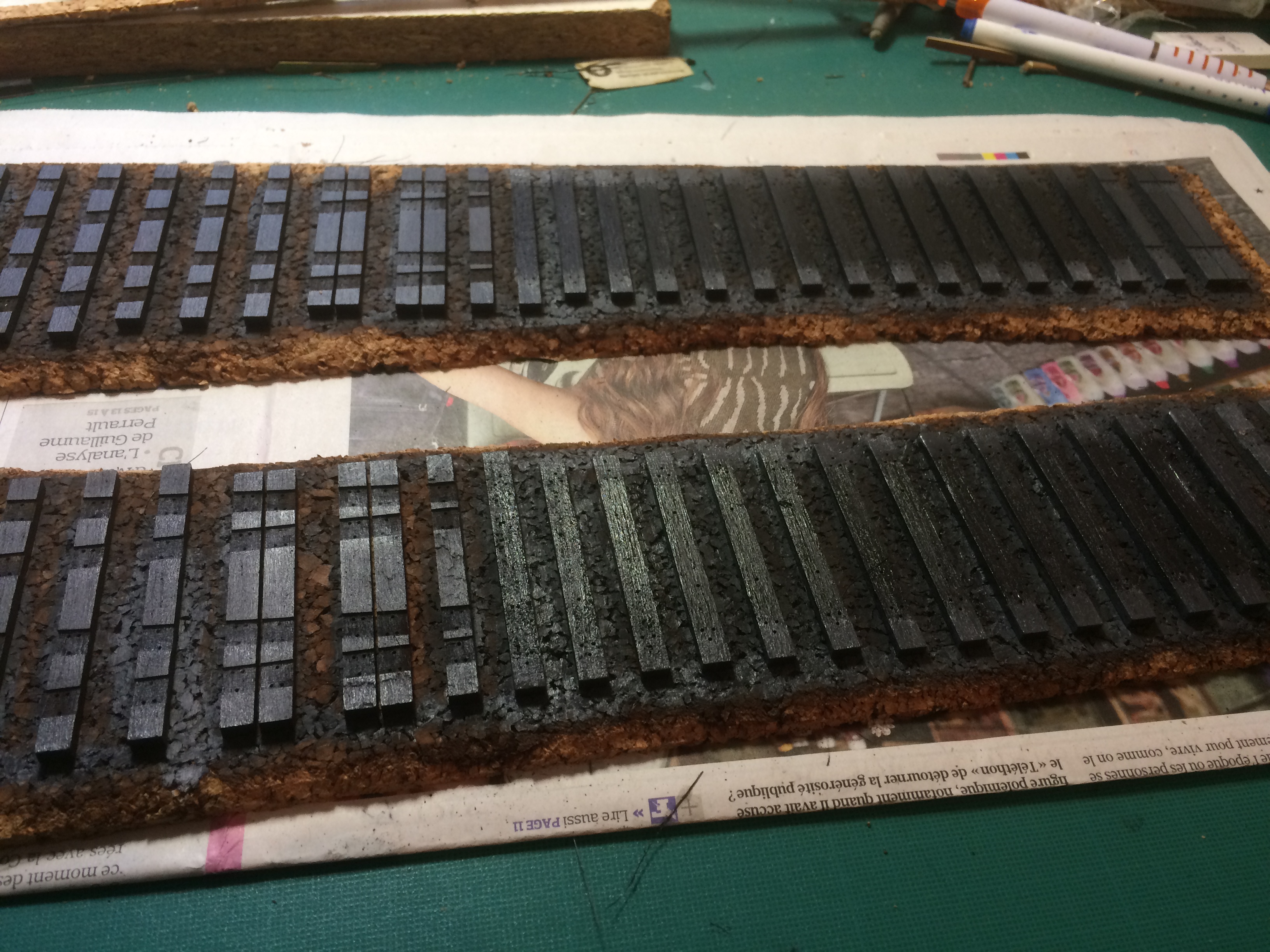

Les 3 appareils sont assemblés depuis ce midi. Griffage très léger des traverses sans trop les abîmer puisque Pascal m'a bien dit que les différents appareils de voie ont un travelage généralement impeccable avec des traverses bien rectilignes et non fendues. J'y suis donc allé mollo.
Je passe directement à la phase peinture, toujours en respectant la technique de Léo.
- LIBERON teinte antiquaire chêne,
- séchage (assez rapide)
- passage d'une première couche de peinture à l'huile légèrement dilué à la thérébentine (gris). J'ai directement appliqué une couche plus sombre sous les traverses en regard des aiguilles mobiles.
J'en reste là pour le moment, séchage en 2 à 3 semaines.
Comme pour les fromages, c'est une période d'affinage avec surveillance régulière et éventuellement reprise en "brush". Je me méfie des variations de lumière ambiante, ce qui me plait un jour me déçoit parfois le lendemain.
