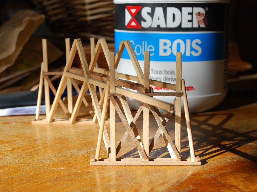

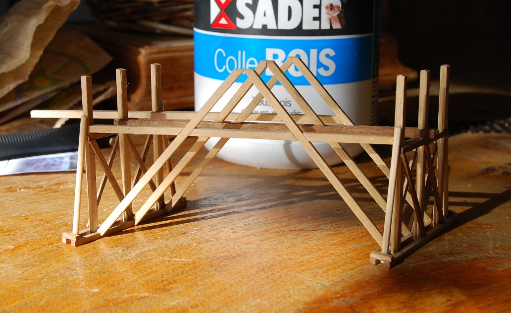

effectivement, j'avais pensé aux "camarteaux" (je découvre le nom technique) mais ce qui me chagrinait un peu, c'est la portée libre que j'ai entre mes deux piles de pont. A l'échelle, j'ai 8m70. Alors pour couvrir cette distance, ça me semblait limite de mettre juste des madrier en travers.
Donc je suis parti sur un truc un peu plus léger qu'une pile de traverse mais permettant de renforcer la portée par deux autres madriers venant soutenir le milieu des madriers (un peu comme les charpentes de toit). Ma portée se trouve réduite à deux fois 4m30, ce qui est plus raisonnable.
Je me demande si je doit ajouter des renforts supplémentaires. L'ensemble est très aèrien, et esthétiquement, ça me plait. Après, est-ce réaliste? c'est là toute la question...

J'avais laissé de côté ce petit pont, car j'avais d'autres choses à faire et surtout, je calais un peu.
Eh bien voilà, j'ai été contraint de démonter en partie ce que j'avais fait :cry: .
Il y a en effet une erreur de hauteur par rapport à la plateforme de voie! :rhaaa:
Donc on casse tout et on recommence. Pour l'instant ça donne ça:
Et très honnètement, je dois vous avouer une chose, je galère!!!! :mort:

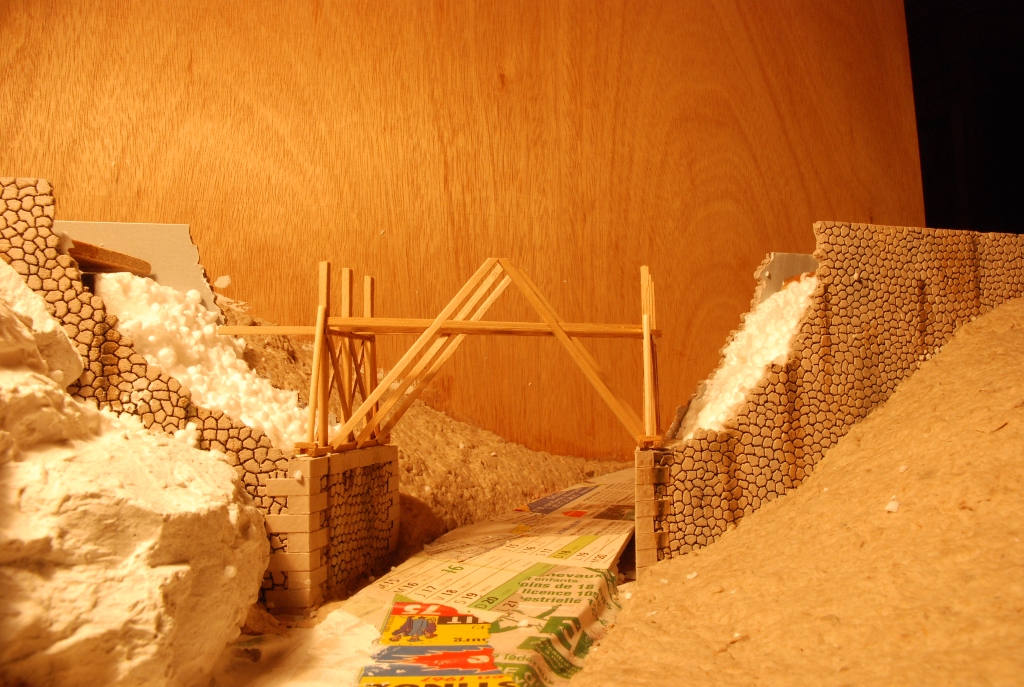

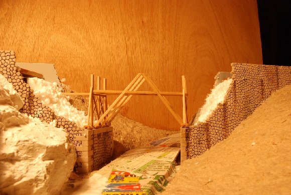

Voici le pont en situation. Il n'a pas avancé, j'ai en revanche réalisé le relief autour.

14 Oct 2008, 16:53
C'est intéressant. Tu as peut-être avantage à mettre un miroir en face pour donner un effet de profondeur.

Re: pont en bois.
Messagepar joseph
14 Oct 2008, 23:19
Pas bête l'idée du mirroir! comme sur le module des Saroulmapoul! :cool: ;)
l'inconvénient, c'est que mon décors va être du style dépouillé alors je ne pourrais pas "planquer" le mirroir avec la végétation.
De toute manière, ce n'est pas très grave. La route part en sifflet derrière le relief donc "no problemo".
