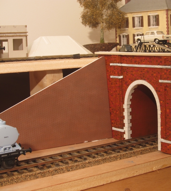

Qq nouvelles avec une photo du portail du 2eme tunnel, en cours de réalisation

Et de très bonnes nouvelles à en juger par la photo :cool: :cool: :cool:

Cette photo témoigne de la grande maitrise de la patine de notre Ami Dan :cool:

Superbe, voila qui va m'aider pour un certain viaduc..... :applause:

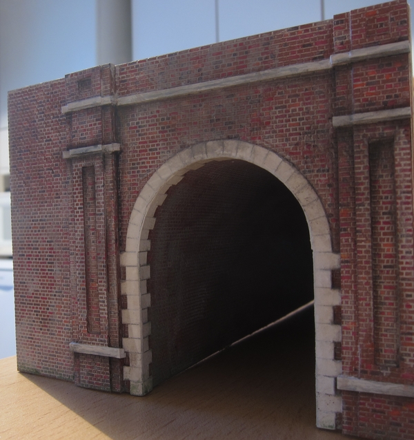

Pour en arriver là, je suis quand même passé par des phases ... étranges :lol:
dan_c
Messages: 362
Enregistré le: 03 Mar 2012, 12:59
Re: Damyville sur forum train
Messagepar mmaintigne
15 Déc 2012, 23:39
C'est justement ces phases étranges qui m'intéressent beaucoup....
Cordialement,
Marc Maintigneux
mmaintigne
Messages: 239
Enregistré le: 26 Aoû 2009, 17:13
Localisation: Paris
Messagepar dan_c
15 Déc 2012, 23:45
La recette est simple :
Peinture intégrale en noir (il s'agit de briques slaters ou gravées à la main dans du forex par endroit)
couche de rouge de mars, pas forcément uniforme
reprises individuelles dans divers tons qui ... te plaisent :lol:
Passage d'un jus de pastels gris ecrasés
Passage sur les bas de murs de terre à decor vert clair
Marquage des creux à la terre à décor gris foncé....
Reste à "noircir" encore les pierres de taille blanches, et à trouver une photo convaincante des traces de fumée pour essayer de reproduire ça... Mis bon, toi, sur les cotés de ton viaduc, tu t'en fiches un peu :mrgreen:
