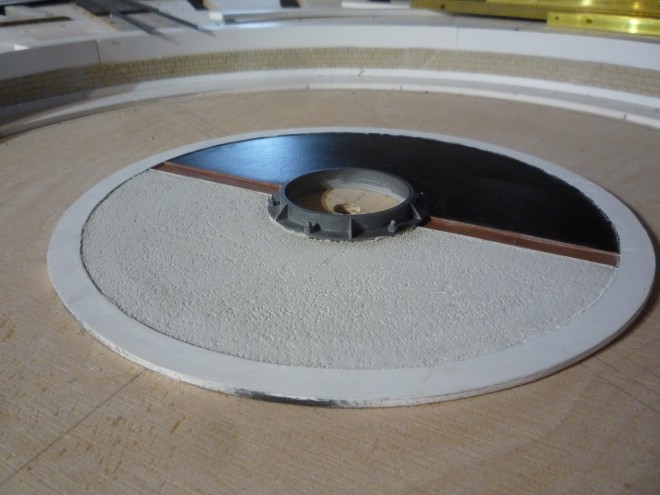

C est sur faut voir après ponçage .....
Sinon faire un essai en appliquant en tamponnant avec.un bout de mousse .

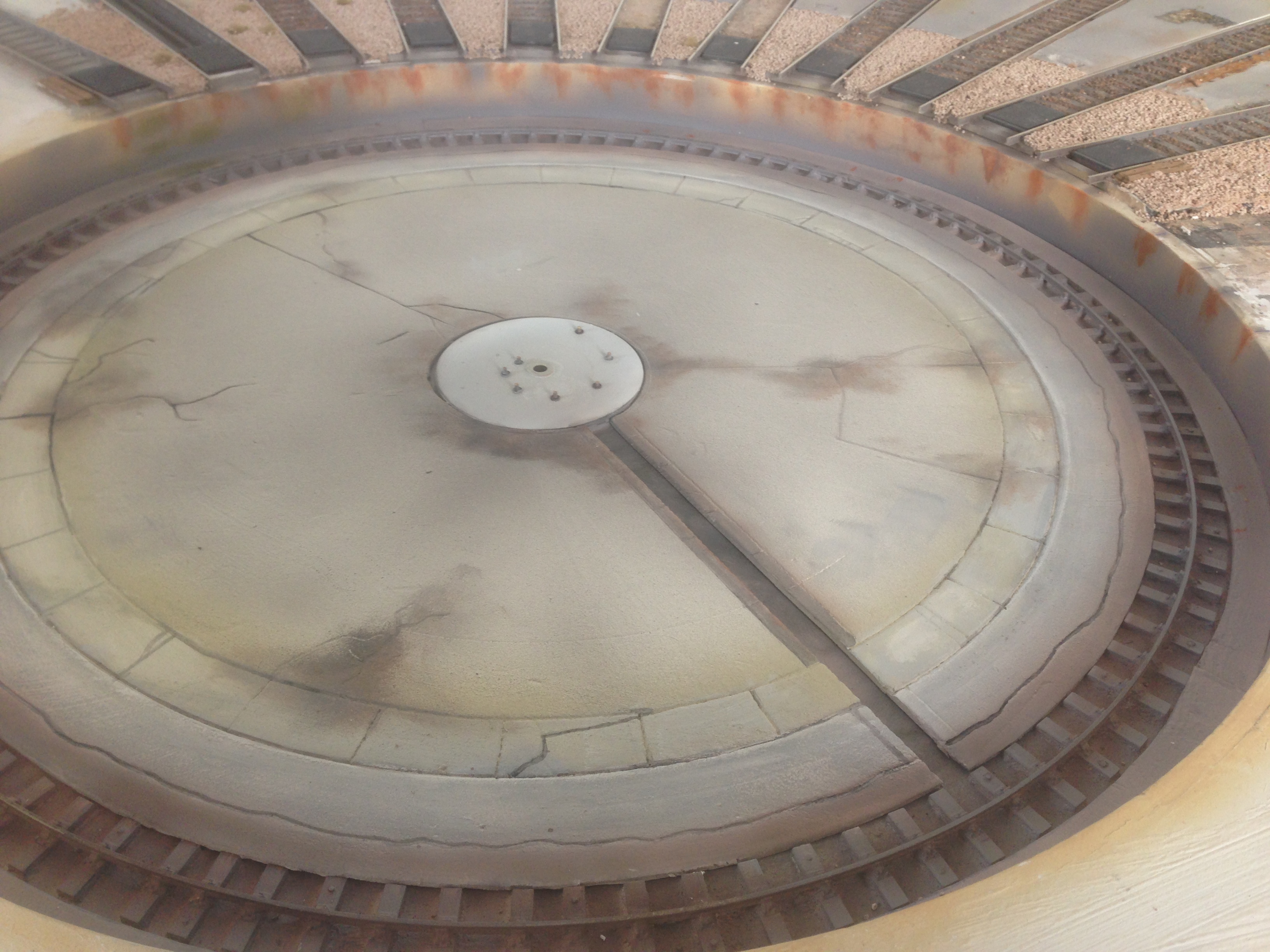

A mon avis, tu reprends les photos dont tu t'inspires pour ta reproduction.
Si ça colle, tu laisses. Si ça ne correspond pas, tu reprends.
Je trouve que rien ne reproduit mieux le ciment et les dalles béton que le Dépron. Ponçage, gravure etc... très faciles et peu poussiéreux mais surtout légèreté !

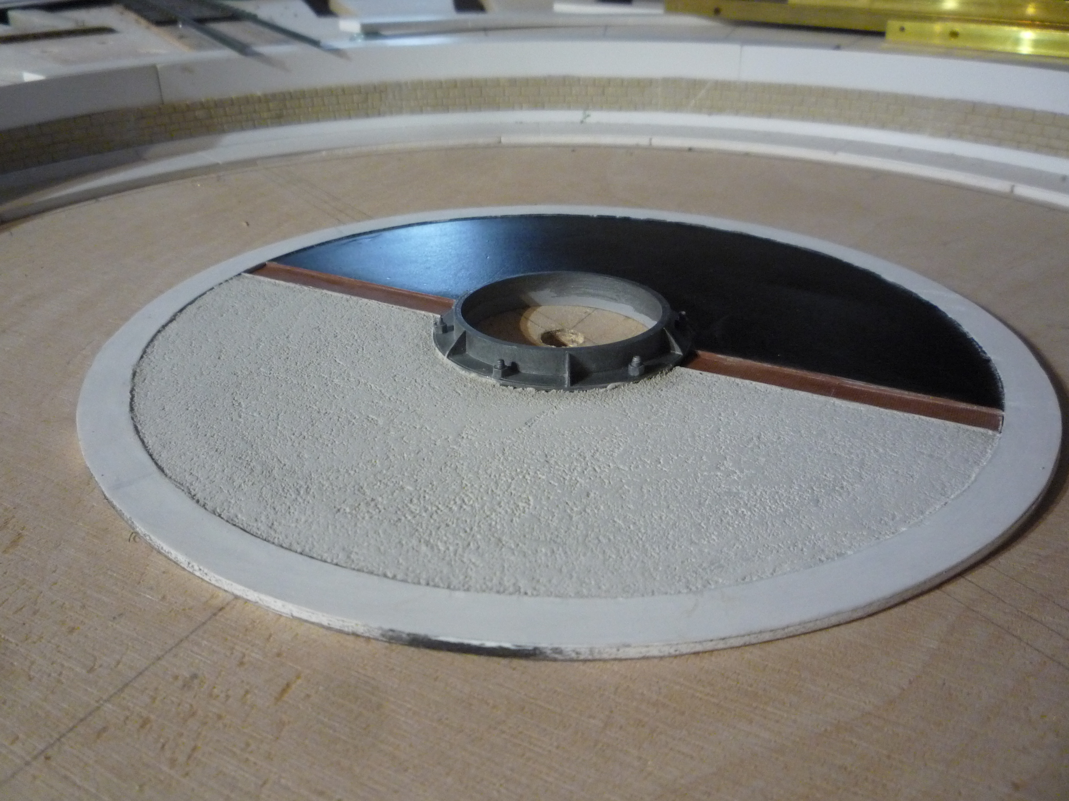

bonjour,
merci à tous pour vos commentaires et conseils :cool:
ça y est, ponçage réalisé.
c'est mieux sans être très lisse...à réfléchir pour un traitement complémentaire (idée de Tarmot17,ou autre, ou tout refaire).
François : sur les rares photos, le fond de la fosse d'Annemasse ressemble à ce que tu as réalisé.
j'en suis donc un peu loin.
je pense aussi au poids pour le choix des matériaux.
l'utilisation du dépron sera inévitable par la suite.
le disque présenté est en forex de 2mm, la partie blanche est en 0,6 mm, le tout viendra sur mon disque laiton qui enserre le pivot.
A suivre....

suite :siffle:
après ponçage, j'ai appliqué un mastic genre putty de TAMYA.
Certes, c'est devenu plus lisse, sans atteindre un résultat proche de la réalisation de François.
je suis même allé à un début de peinture pour le rendu final.
J'ai donc décidé d'abandonner cette pièce.
Début de fabrication d'une nouvelle à base de dépron.
d'ailleurs, une petite question : appliquez-vous une couche d'apprêt (j'ai du Gesso) sur le dépron ou attaquez-vous directement la peinture de finition ?
merci pour vos réponses ;)
