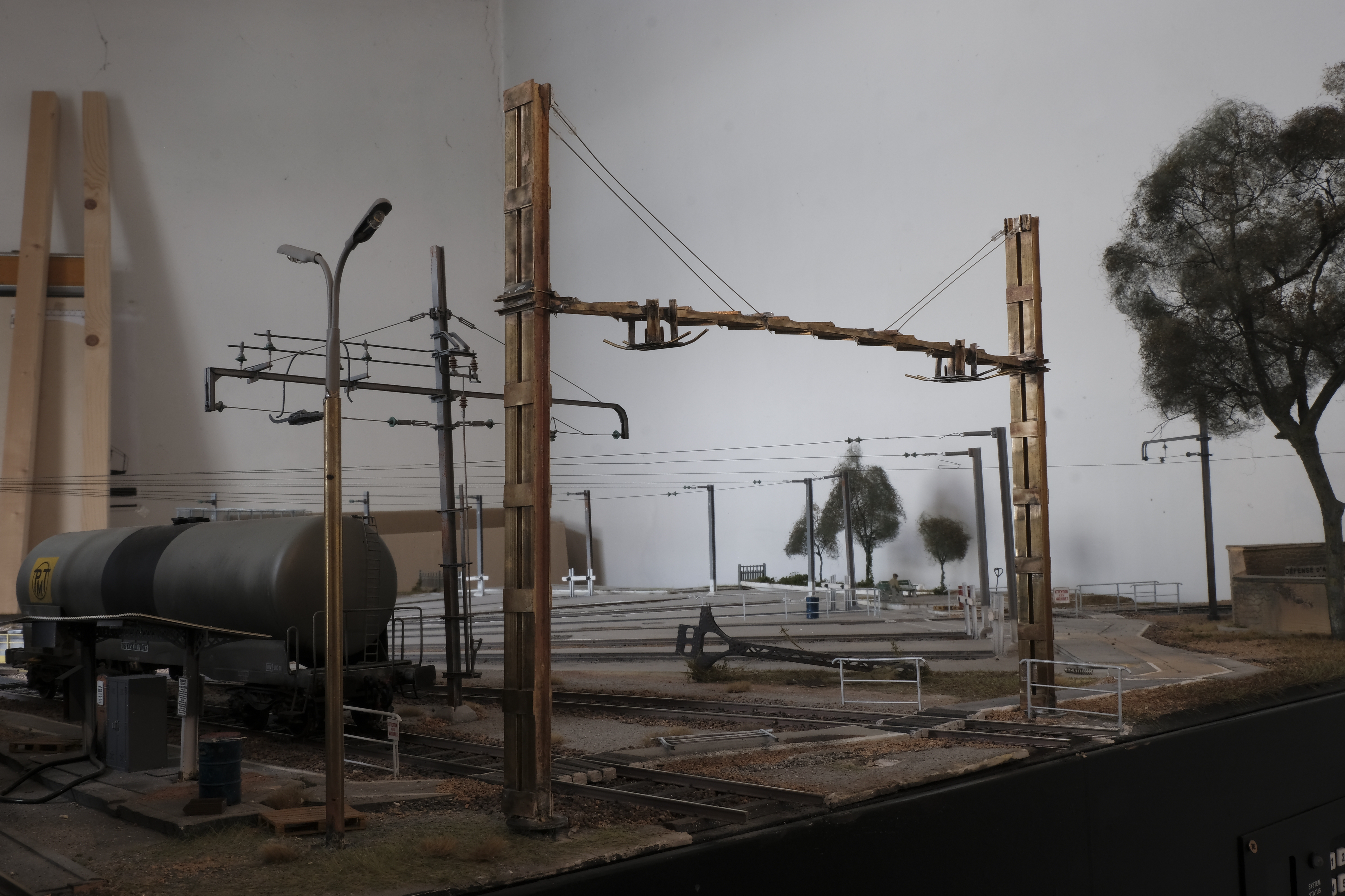

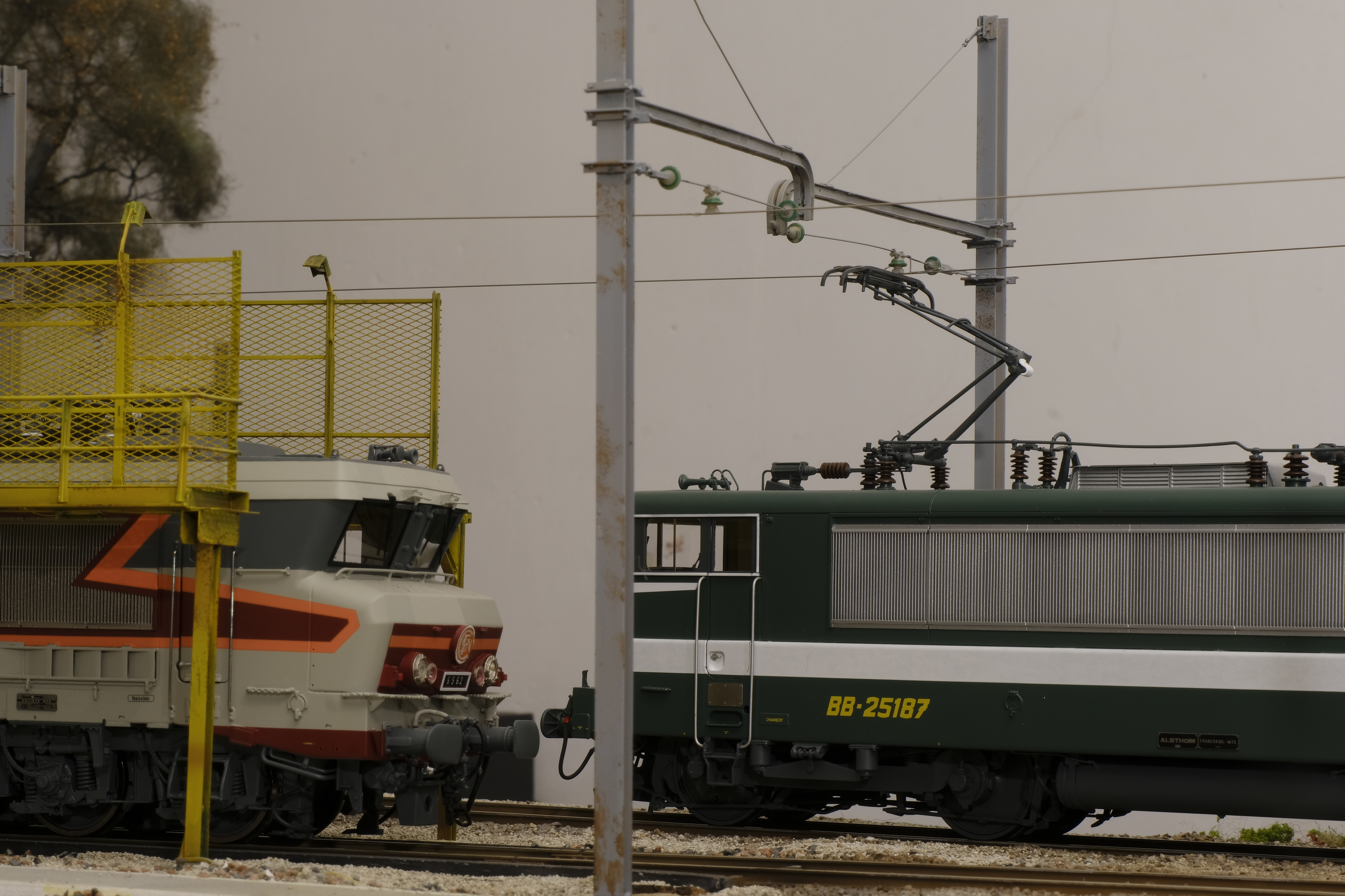

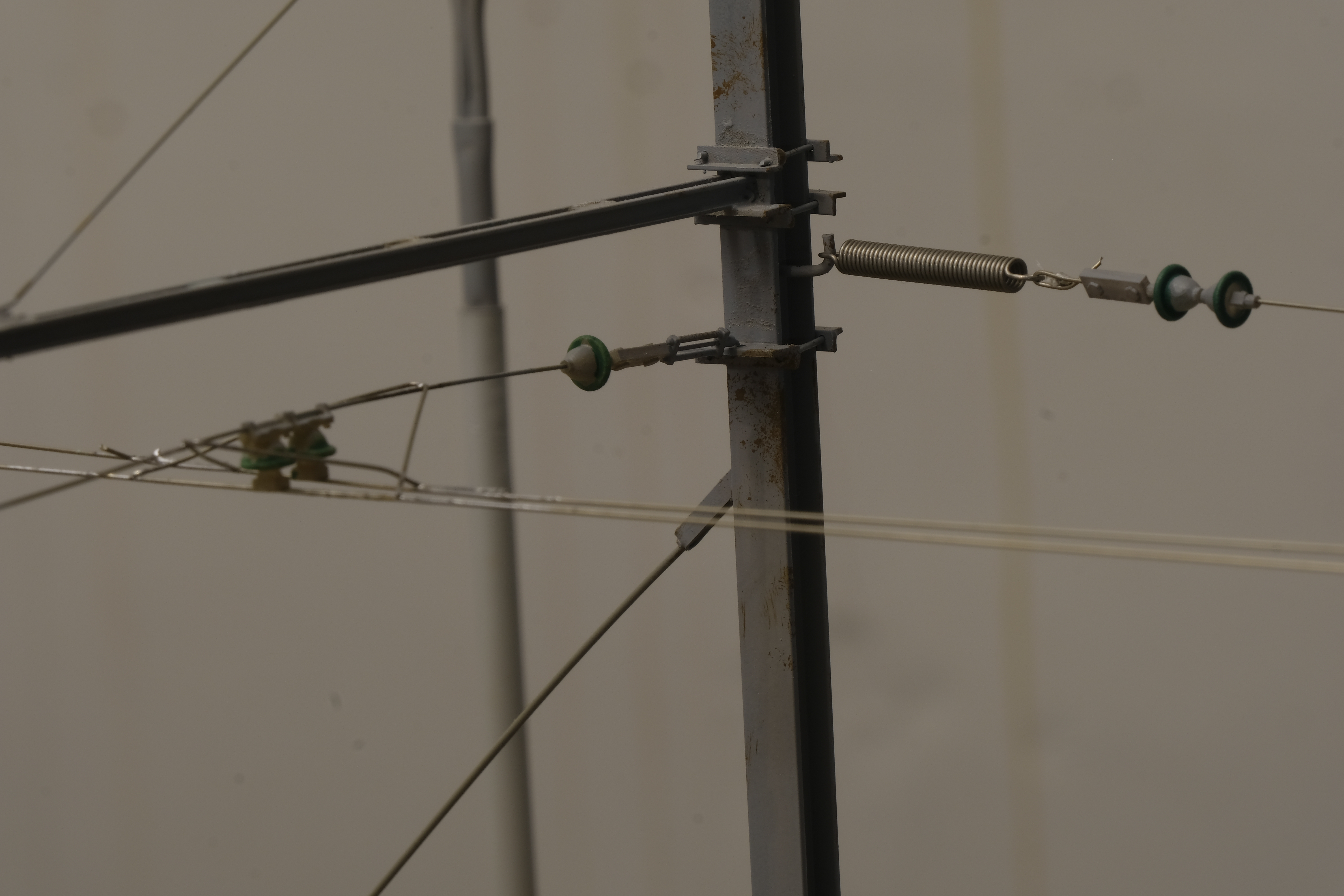

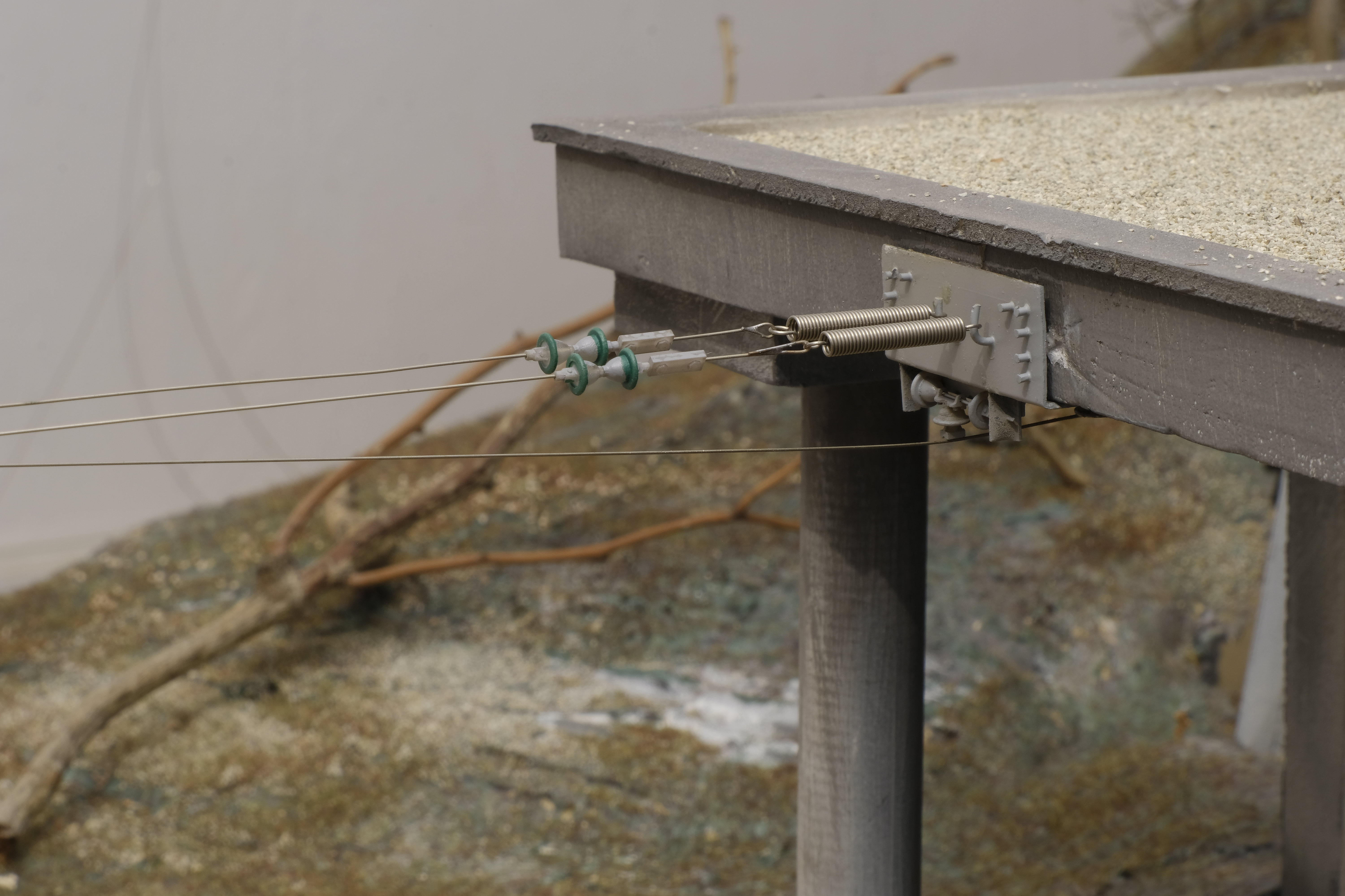

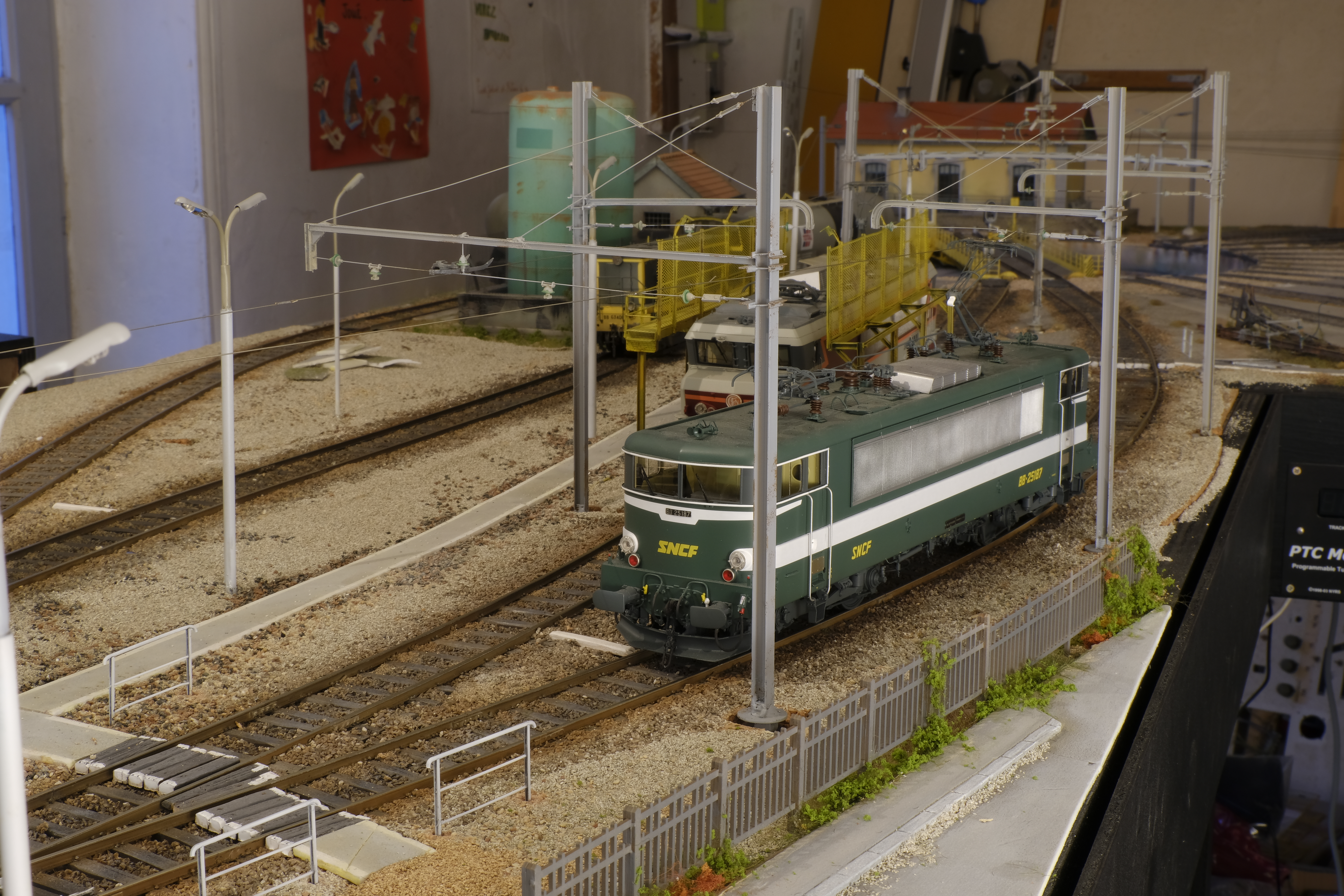

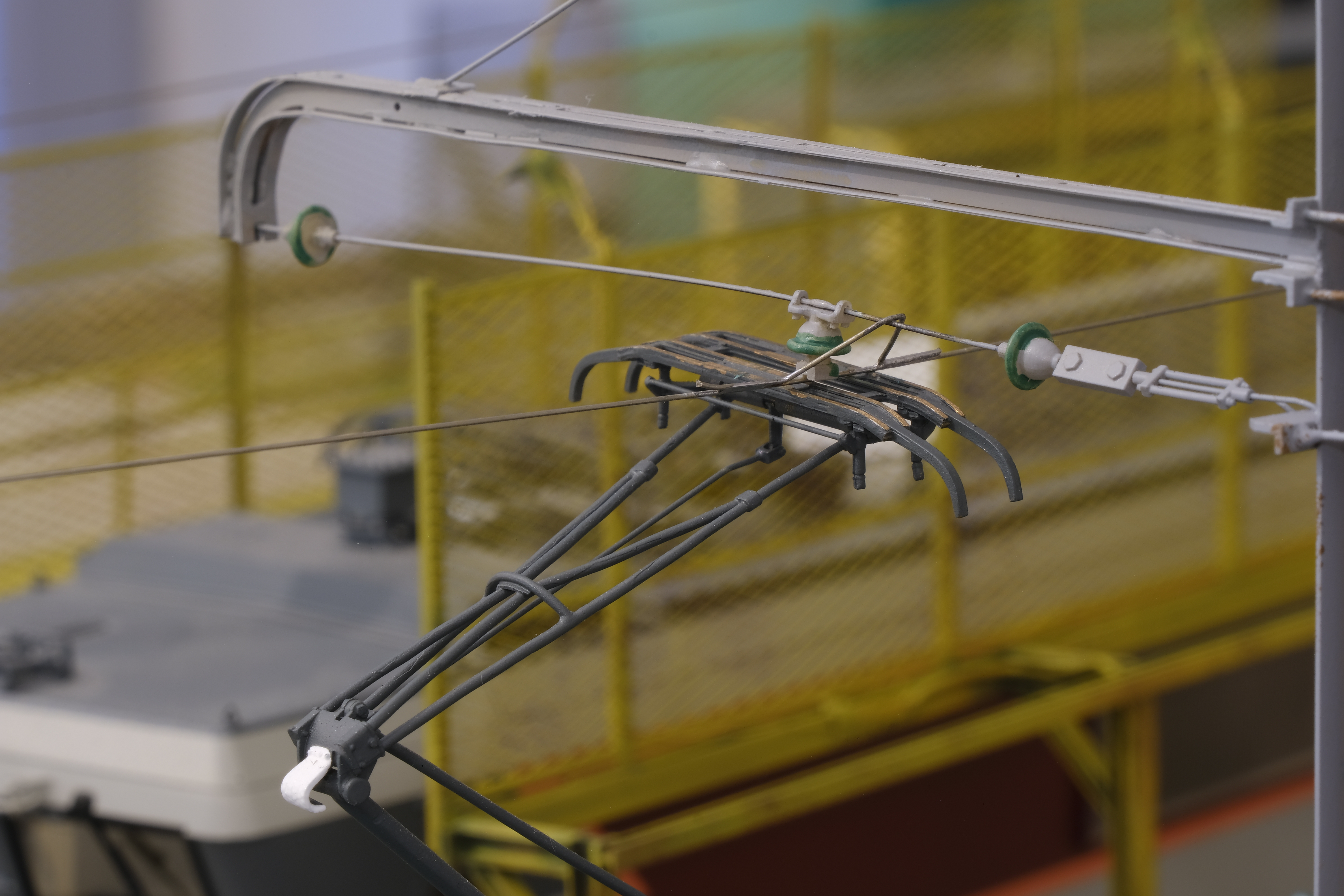

Quelques photos du "chantier caténaire". Finalement ç'a été moins compliqué que ce que je craignais.
Sur le module 2 (médian), une LAC équipe les voies V12 et V13. Elle est fixée d'un côté sur le saute-mouton (module 3) et de l'autre sur le portique en bordure du module 1 (peint depuis la photo !). Le fil est tendu par des petits ressorts et les points d'accroche peuvent être libérés pour le transport.
Entre les 2 points d'accroches, plusieurs poteaux sur lesquels la LAC est attachée par collage renforcé par des étriers métalliques soudés qui contre-balancent les contraintes mécaniques de la tension du fil en courbe. Après peinture du fil de contact, je pense que ces petits étriers seront à peine visibles.
Avec cet équipement aérien, les machines peuvent vraiment rouler panto "en l'air" mais leur manipulation doit être "précautionneux". J'ai vite fait de me prendre les doigts dedans !

fichtre, haubané et ficelé comme cela, c'est tout de suite plus réaliste. :applause: :cool: :coeur1:
Va falloir faire venir la graisseuse de caténaire maintenant. ;)

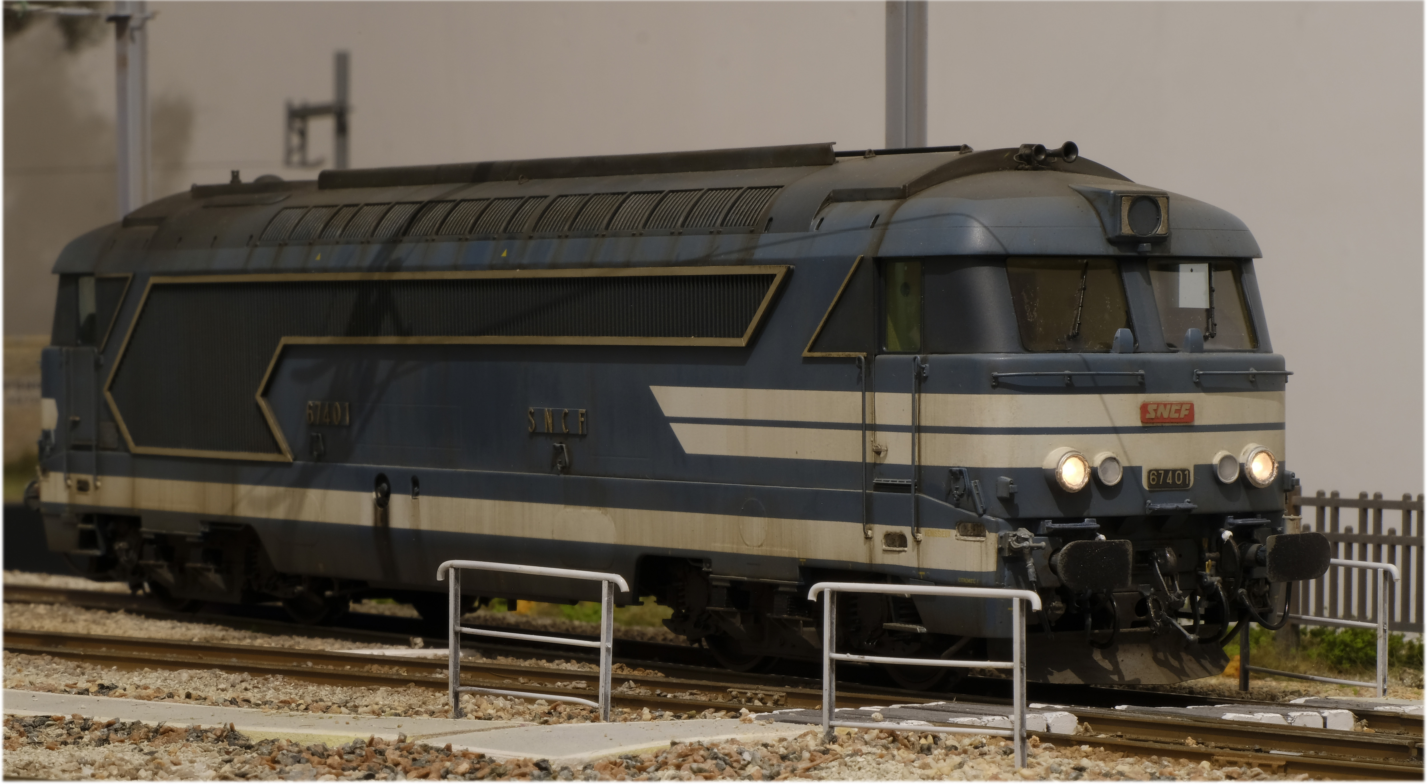

retour dans le Bugey des 67400 LEMACO. Rudy les a traitées de façon extraordinaire. Malheureusement le voyage a fait souffrir mes soudures sur les platines ce qui m'a obligé à leur ouvrir le ventre. La 67401 est déjà traitée, l'autre est toujours les boyaux à l'air.

Patine restituant l'état d'usage sans excès, sans délire, c'est parfait.
Magnifique

la patine est vraiment reussie :cool:
