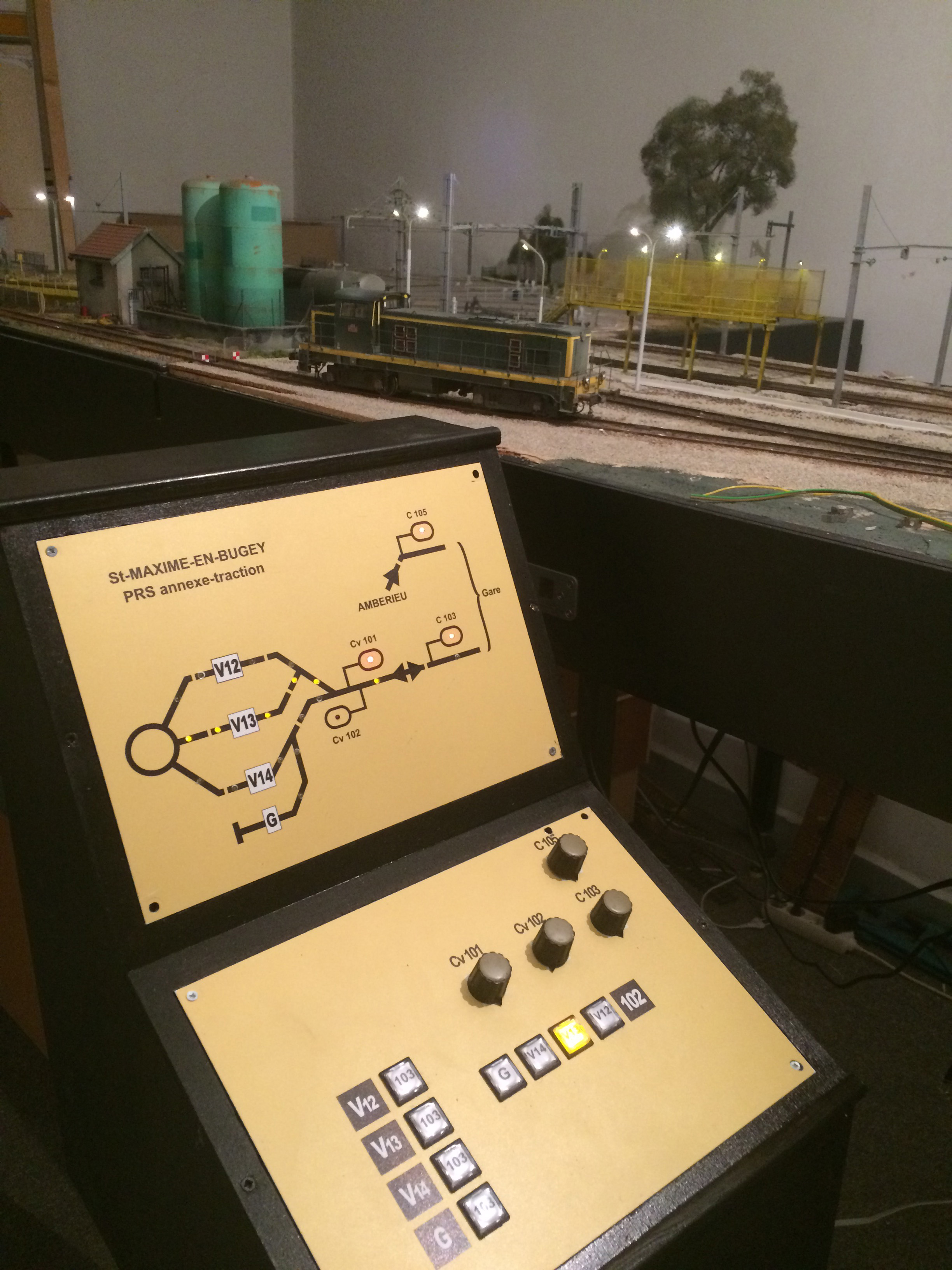

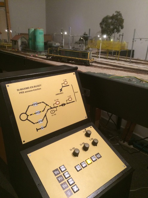

Petite photo au passage...

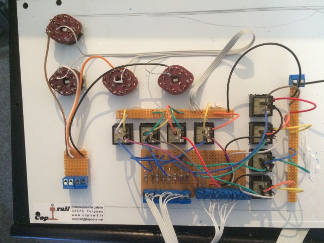

Le meuble du TCO et son pupitre associé est terminé. Il est sur roulettes, ajustable en hauteur et indépendant des modules. Je pourra donc le placer ici ou là en fonction des besoins.
La connectique "interne" est quasiment terminée, je n'ai plus qu'à tout relier à l'ARDUINO.
Je n'ai pas encore trouver les boutons de contacteur "ad hoc" pour la commande de l'ouverture des signaux. En attendant, j'ai utilisé ce que j'avais en stock (ça sera peut-être du provisoire définitif)

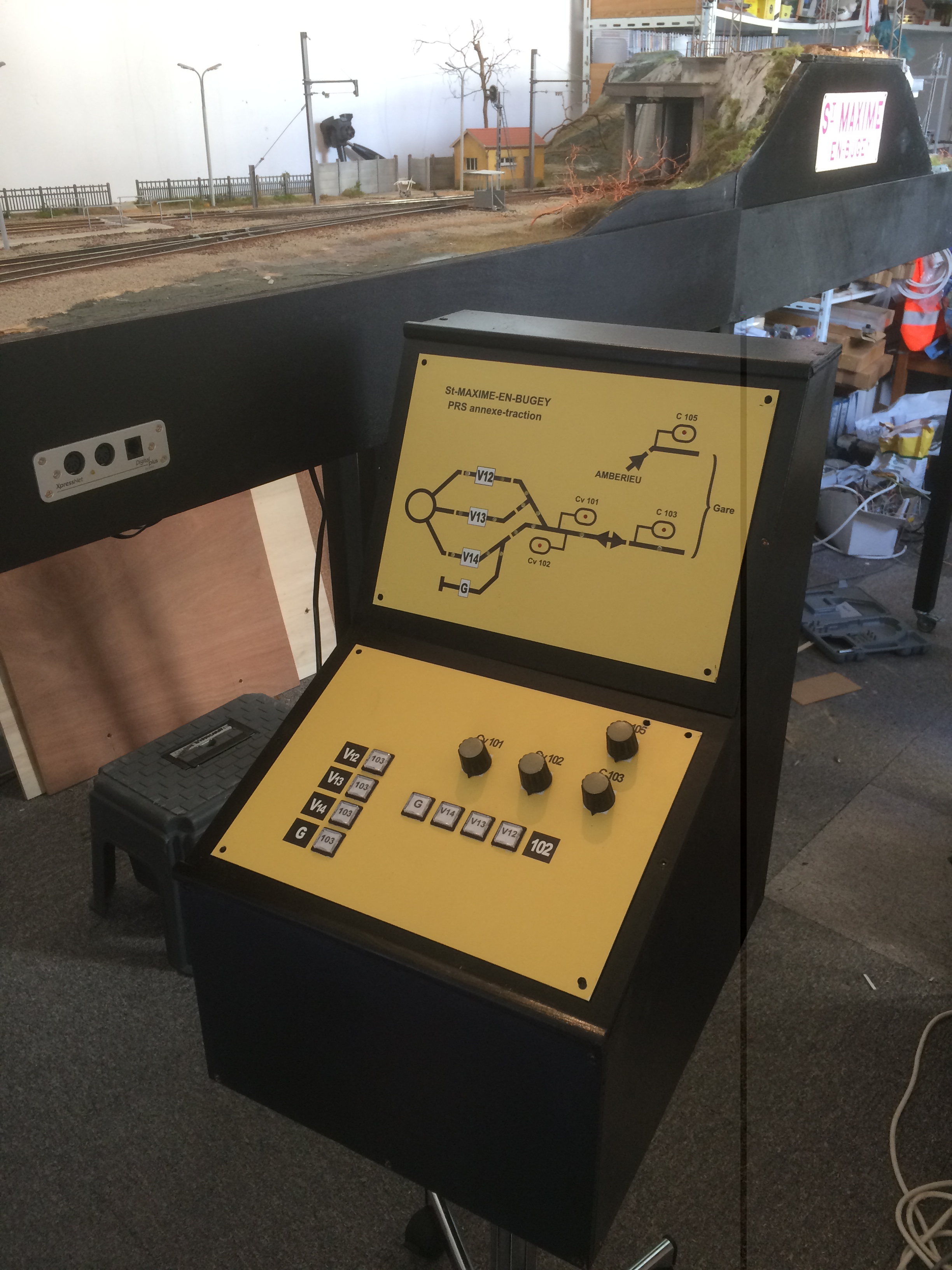

.... et pour l'instant, ça marche !
1er raccordement "pour de vrai" hier soir du TCO au réseau.
Les machines peuvent évoluer de part et d'autre sans aucune intervention manuelle.
D'un grand "diorama", je suis passé à un petit réseau "va-et-vient" et je peux jouer au train !
Fonctions actuellement disponibles :
- formation d'itinéraire + verrouillage (itinéraire actif), destruction manuelle
- mise en attente de 3 itinéraires supplémentaires maxi, destruction manuelle possible.
- formation automatique du 1er itinéraire en attente après destruction de l'itinéraire actif,
- Allumage des BP : clignotement pendant la formation (ou la mise en attente) et mise au fixe si itinéraire verrouillé,
- liaison et fonctionnement des 3 TORTOISE
- allumage au TCO de l'itinéraire verrouillé

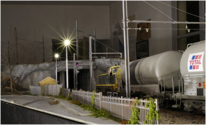

Le poste est opérationnel, le câblage des signaux quasiment terminé et les différents enclenchements fonctionnent avec une signalisation ad hoc.
Cette nuit, la desserte hebdomadaire en gasoil est assurée par un 63000. Il s'apprête à repartir pour Ambérieu avec les 2 citernes vides. :ange:

Quelle ambiance, mais quelle ambiance. :applause: :cool: :coeur1:
Le coin inférieur gauche de la photo n'est pas top, mais c'est presque réel comme rendu. ;)
