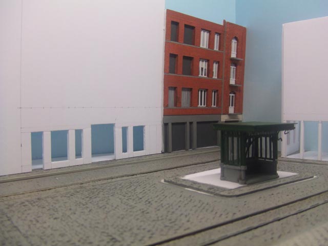

Et c'est parti!...
Première base et première couches de peinture. Juste posé à peu près en place.

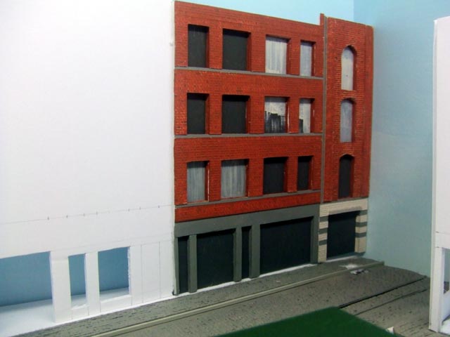

J'ai commencé les châssis de fenêtre. C'est le pire de tout :roll: . Mais dès qu'ils sont posés, tout change. Cela prend vie.

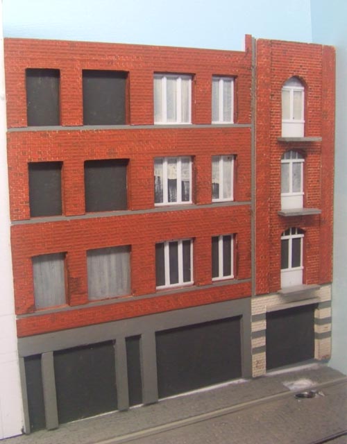

La preuve par l'exemple:
La technique de réalisation des châssis est la même que sur la place Rouppe: profilés Evergreen de 2; 1,5 et 1 mm et carte plastique du même fournisseur, en épaisseur 0,4 mm. Coupés au chopper et posés un par un à la colle blanche en commençant par les horizontales. Environ 1 heure pour faire les 6 fenêtres de la partie gauche.

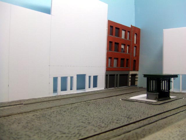

Le bâtiment en situation sur le module. Juste posé. L'ensemble sera ensuite collé et redressé sur des contreforts arrières sur lesquels viendront s'appuyer les toitures. Pour cette façade, il manque un étage mansardé qui sera posé en dernier avec les toits.
Il y a une première couche de carton plume de 2 mm, non pelé, sur laquelle sont peints les fonds de fenêtre et les rideaux. Sur cette couche est collée une deuxième identique dans laquelle sont découpées les fenêtres. Enfin en surcouche, de la feuille de briques Vollmer N repeinte. Les intervalles de pierre sont en profilé evergreen peint en gris. Les soubassements des balcons sont en balsa 1 mm + carte plastique 0,4 mm.
