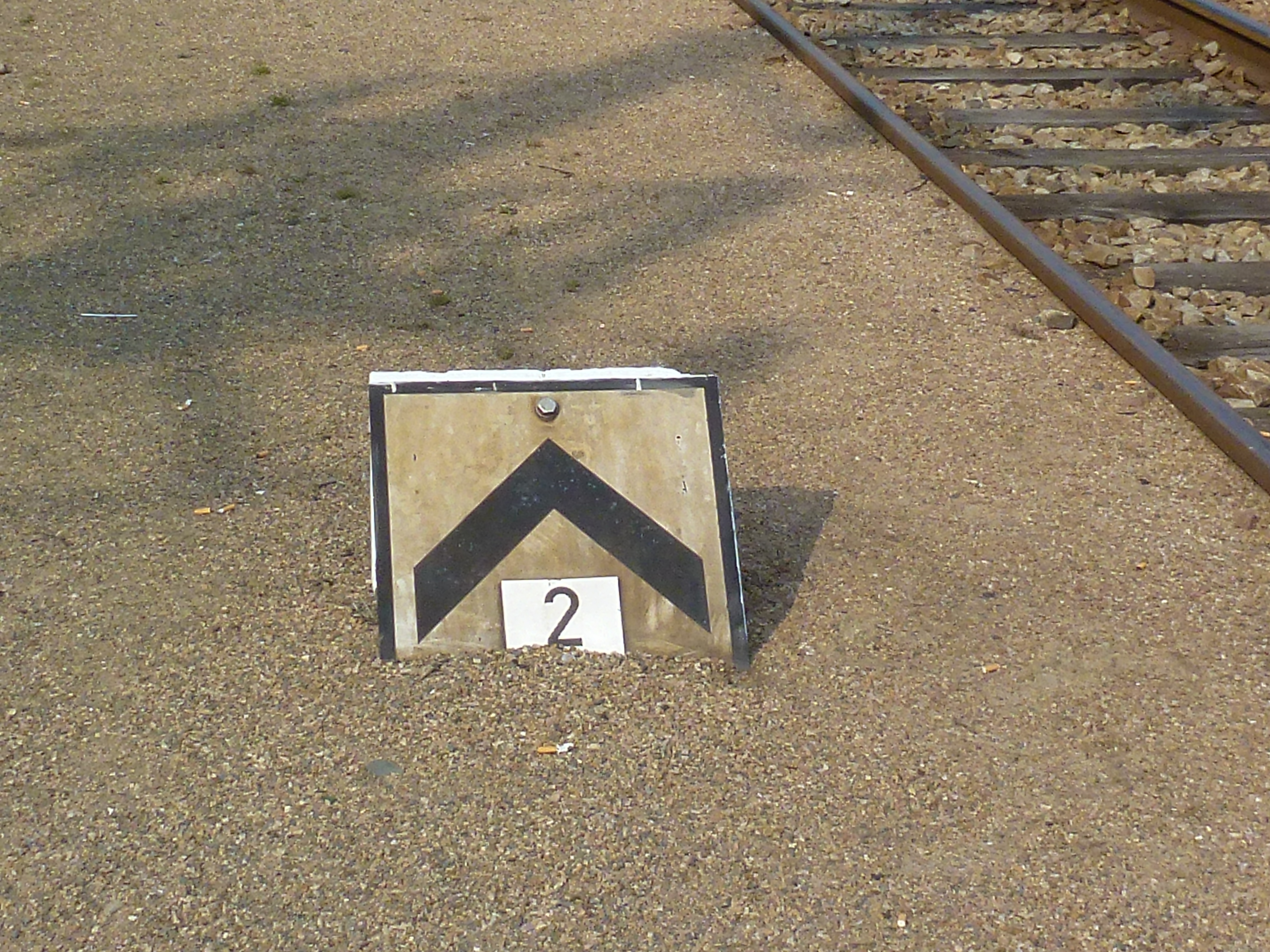

Tu peux en mettre partout j’ai regardé à Lille à la sortie des ateliers à Lille, un signal de groupe et des barres de croisement partout alors qu’il y a des chevrons pointes en haut

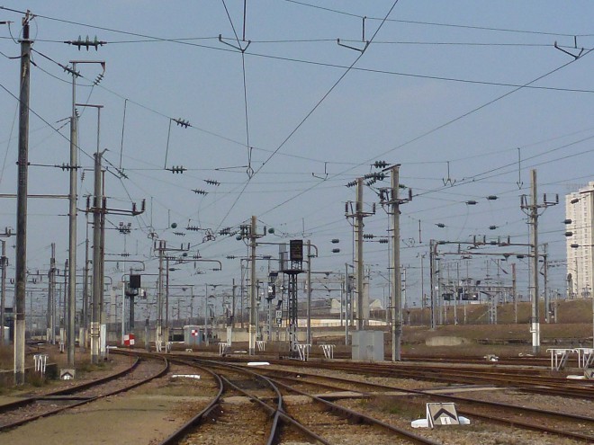

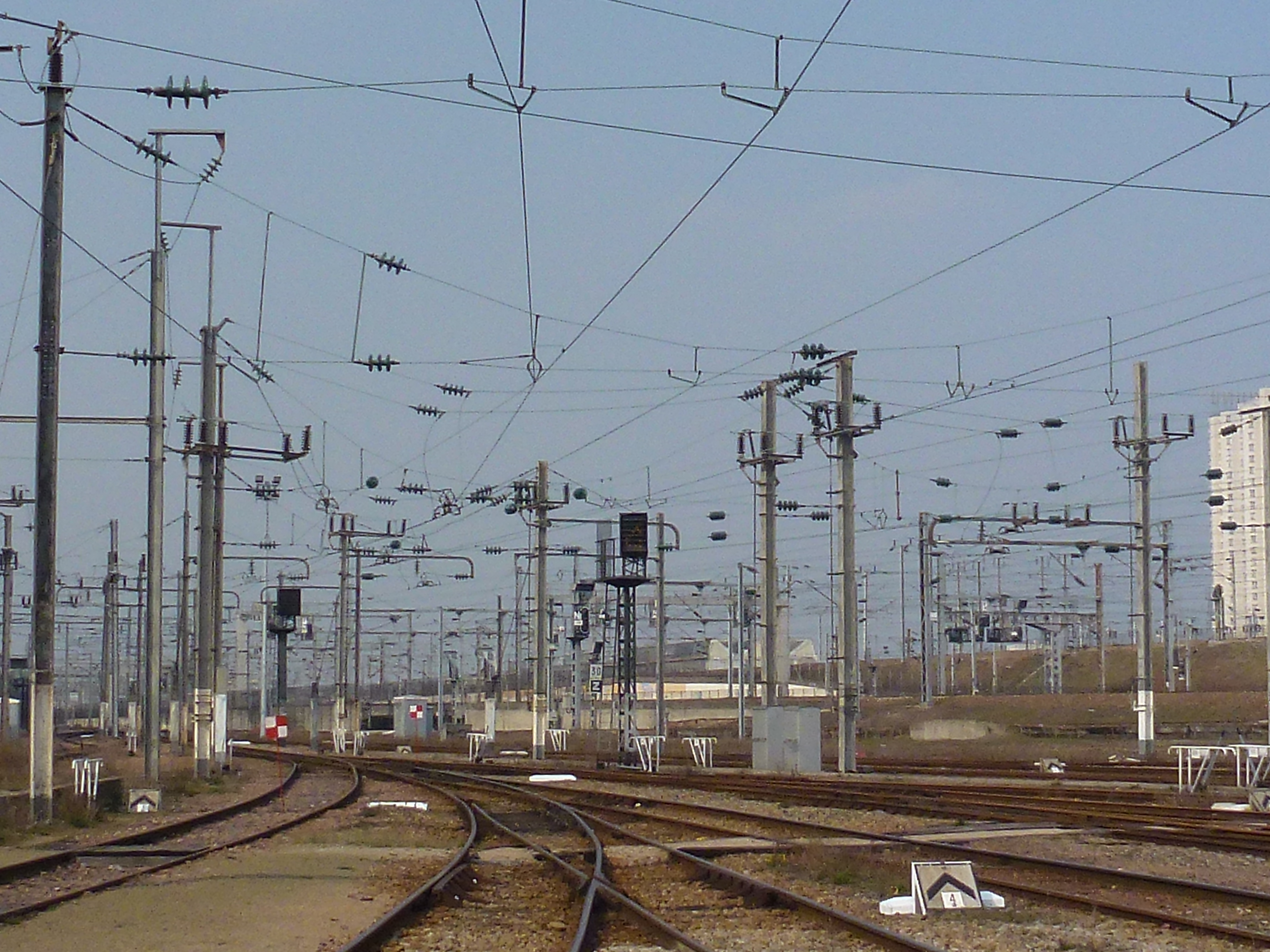

Voici un exemple au dépôt de Paris La chapelle: on voit bien la barre de croisement et plus loin le TIP( tableau indicateur de provenance) qui indique le N° de la voie pour laquelle le signal de sortie est ouvert

EN voici 2 autres avec les chevrons pointe en haut

:o "dépôt de Paris La chapelle" ou "sortie des ateliers de LIlle" ça est des gros bazars ça, pour une annexe de traction, faut autant de signaux :?: ;)

Le dépôt de La Chapelle est ou plutôt était un dépôt titulaire et non pas une annexe.

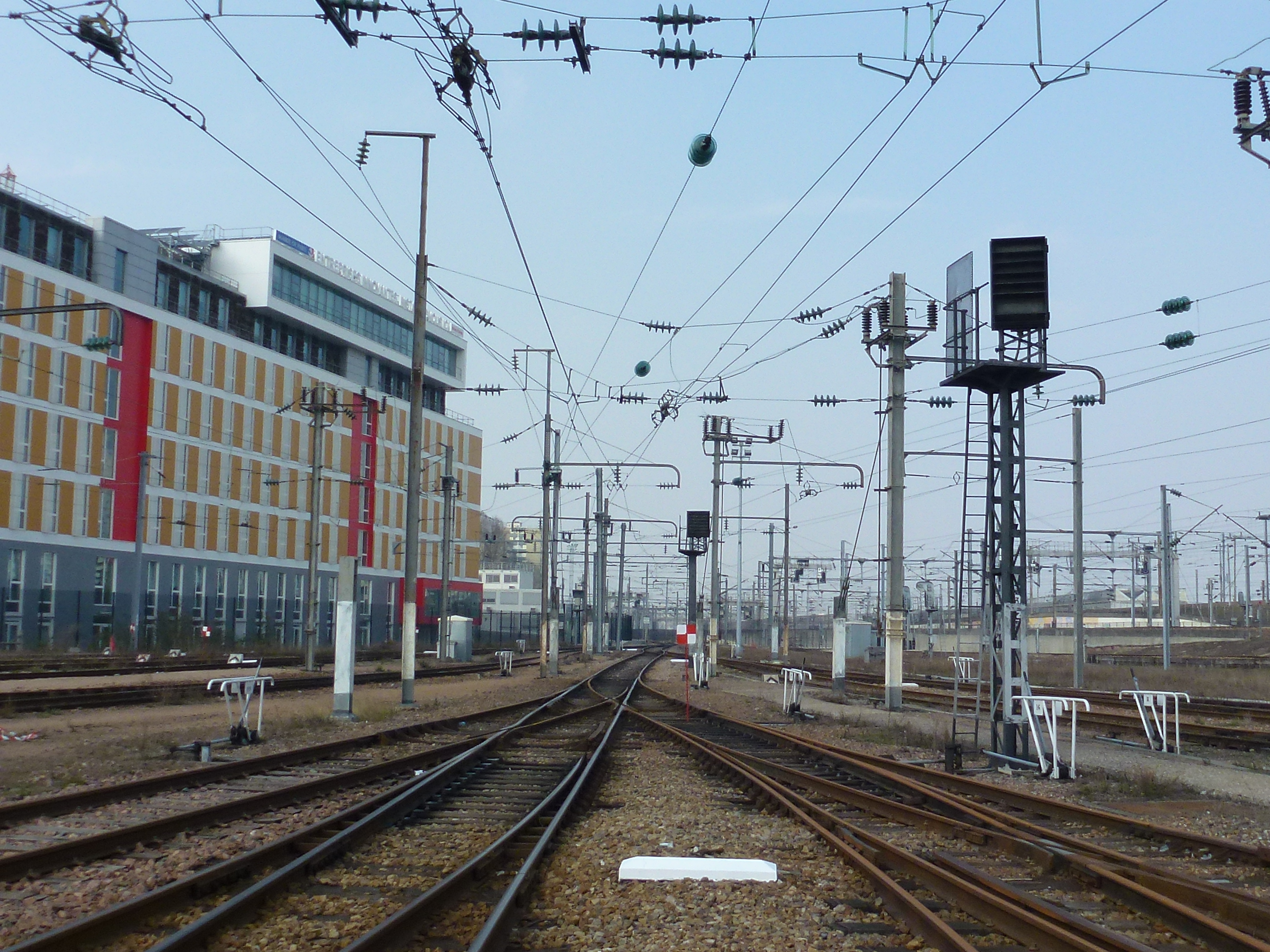

Merci à vous pour vos réponses,
Sur cette photo, le jalon blanc correspond bien à la "triple" un peu plus loin. Si bien qu'un machine peut stationner sur une des deux aiguilles au 1er plan ?
Tout le monde est d'accord ?

Pour ce qui concerne le débat des traverses de garage franc ou les barres de croisement,sur la photo,la traverse concerne les 2 appareils situés à droite et à gauche.Une machine peut s'engager sur une des 2 aiguilles sans dépasser celle çi.Ceci dans le cas ou une autre loc peut avoir recu l'ordre de circuler et doit emprunter un des 2 appareils ou le non respect de cette règle pourrait entrainer une prise en écharpe.
La dernière déviation triple au loin n'a pas besoin de barre de croisement étant donné qu'il n'y a pas de voie convergente
Sur ce je te souhaite une bonne journée.
