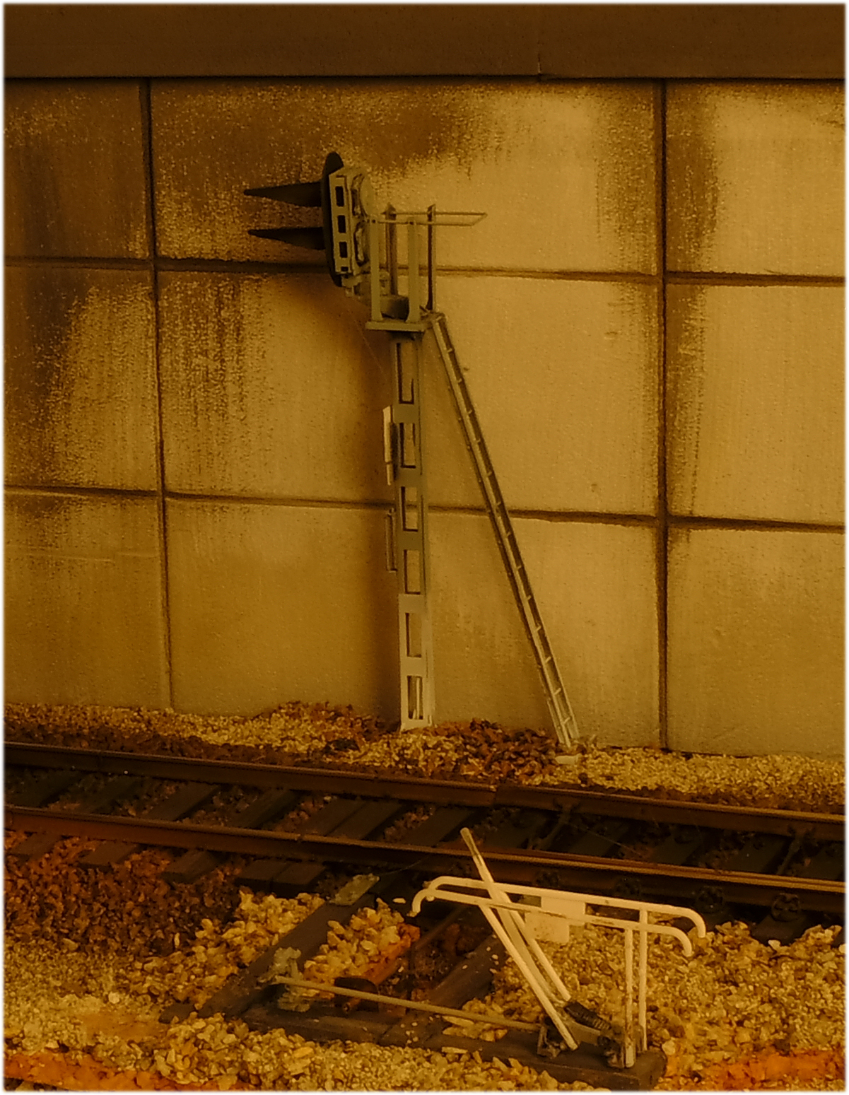

... et le 3ème : autre levier Saxby TR pour la manoeuvre de l'aiguille d'entrée (souterrain du saute-mouton).

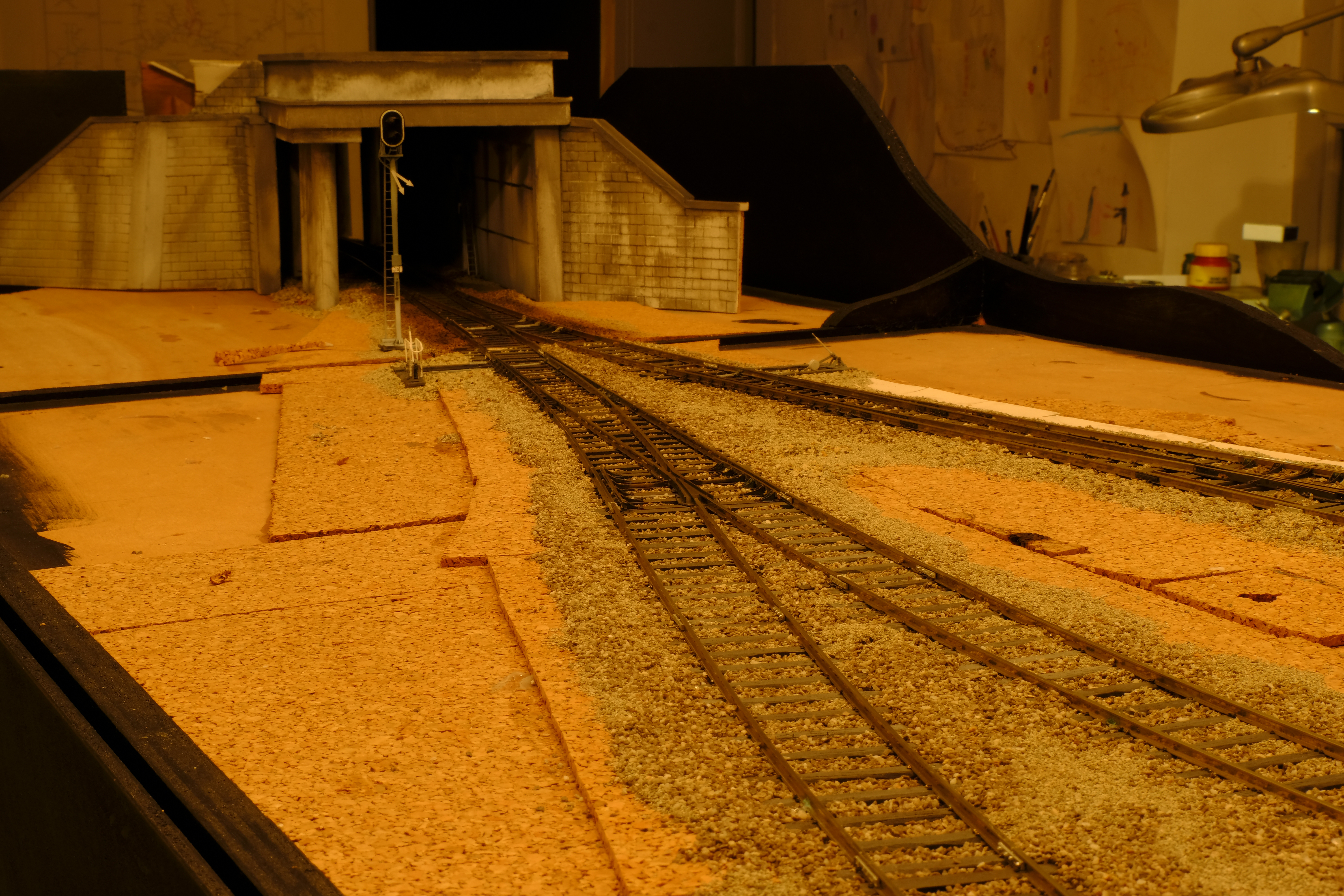

Et une petite vue du chantier actuel (côté dépôt) :

Manque plus que le numéro de l'aiguille sur le garde cops du levier !
Super chouette !

je pense qu'ici des traverses blanches suffiront puisque le signal de sortie du dépôt ne comporte pas de TIP (Tableau Indicateur de Provenance). Par contre, il faudrait un téléphone de voie au pied de ce signal ou un interphone placé à hauteur de la fenêtre latérale des portes de cabines sur chaque voie (cas à Achères) afin que l'agent de conduite puisse se faire reconnaitre auprès du poste d'aiguillage commandant le Cv... :idea:
Dans la plupart des cas, l'agent de conduite donne le numéro de sa machine et le train qu'il va assurer. L'agent du poste trace alors l'itinéraire pour la mise en tête sur la rame... :arrow: :arrow: :arrow:
Mais, je pense que l'ami François a déjà pensé à tout cela... ;)

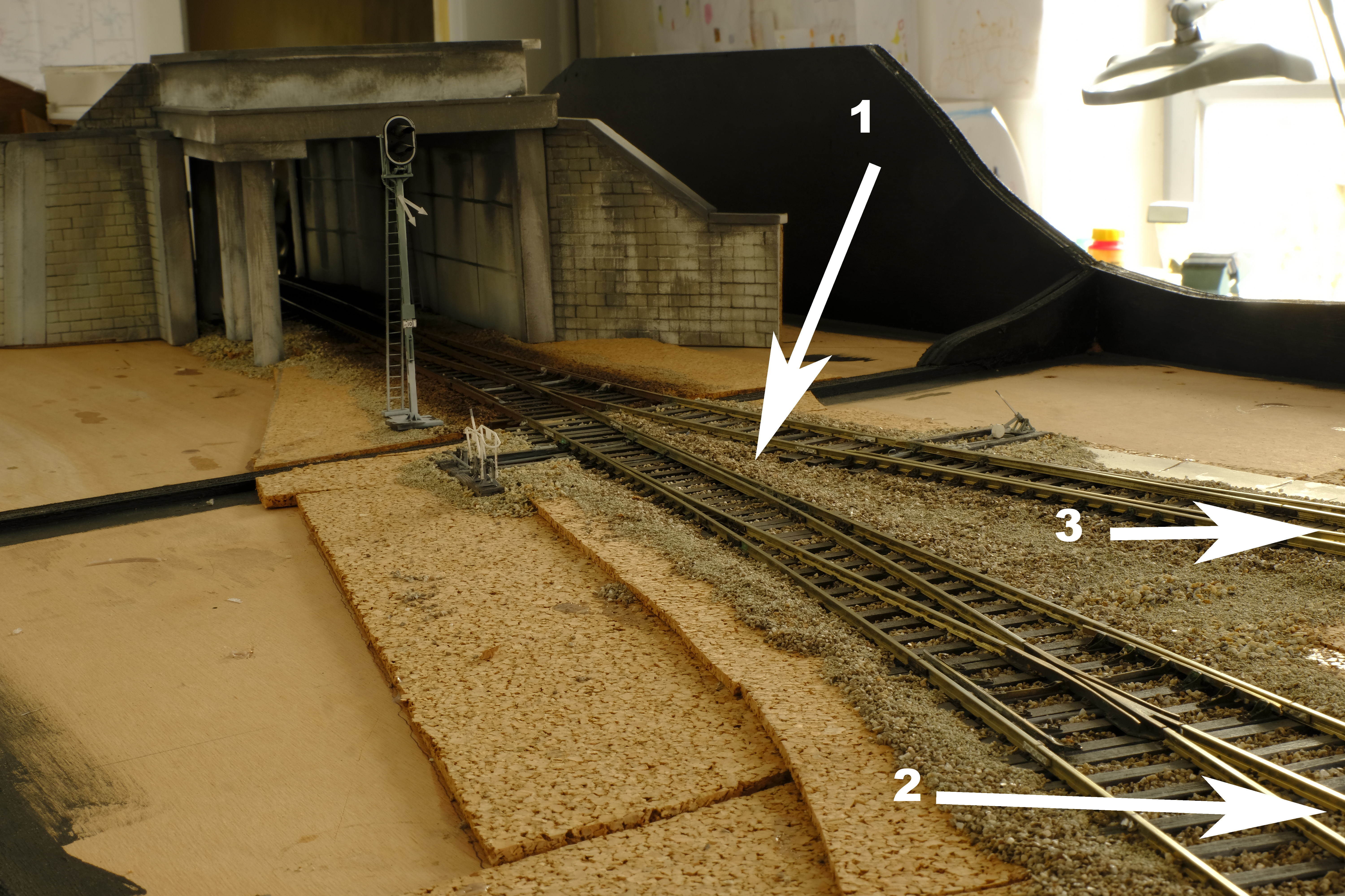

Question Monsieur !
Justement cette marque blanche, est-ce qu'il faut la placer au niveau des 3 aiguilles ou seulement au niveau de l'aiguille au pied du signal Cv ?
Sur la photo :
en 1 ?
en 2 et 3 ?
en 1, 2 et 3 ?

Bonjour François,
je dirais en 1;2;3 pour éviter la prise en écharpe...

Hello,
Si toutes les voies sont parcourables dans les sens "entrées" et "sorties", je pense que 2 et 3 suffisent car une machine ne franchira pas les repères des voies mères avant l'ouverture du Cv, cette ouverture ne se faisant qu'en l'absence d'un mouvement de sens contraire. Un repère en 1 pourrait néanmoins toujours servir lors de mouvements initiés par un surveillant de dépôt en vue de brasser des machines sans aller jusqu'au Cv d'entrée situé sous le passage supérieur (ce signal étant maintenant en position de fermeture afin d'assurer la protection de ces mouvements "locaux").
Si l'on oublie l'implantation d'un caisson TIP au pied du Cv indiquant le N° de la voie intéressée par l'origine du mouvement, je verrai bien au choix :
- l'implantation d'un téléphone de voie au niveau du chiffre "3" (au milieu des 2 branchements) sur le cliché de François avec une pancarte indiquant aux conducteurs la marche à suivre ;
- 2 interphones situés en amont des repères 2 et 3.
Situation intéressante et à creuser. Une vue plus large de ce secteur serait un plus pour voir ce qui est possible de faire en terme d'implantation... :gratte:
GW... :twisted:
