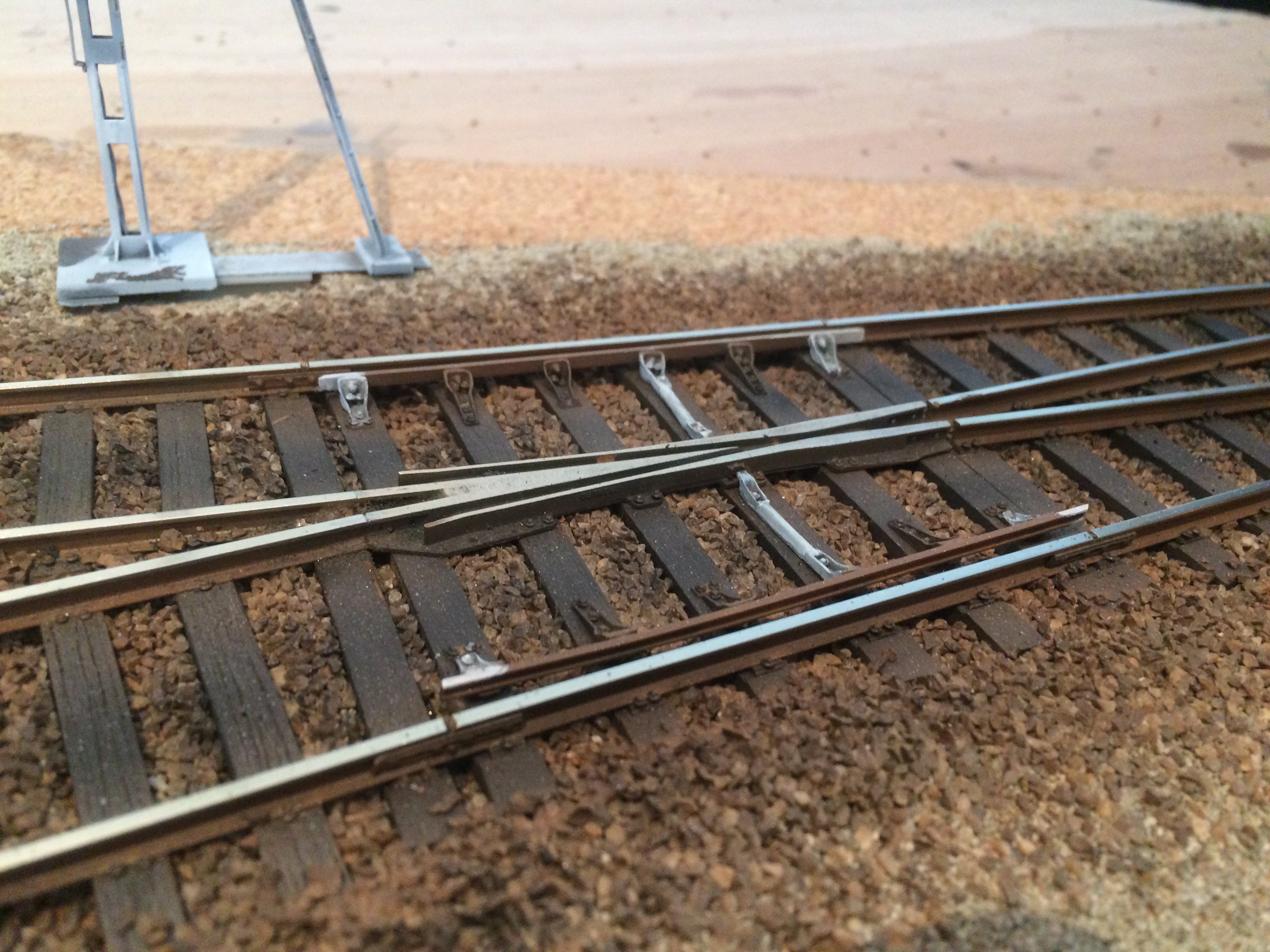

Je voulais dire l'aiguillage de MC76 Francois...bien que le terme SNCF soit "déviation" droite ou gauche
mais toute photo de ton extension vaut le détour.... :cool:

Sorry, j'avais mal compris !

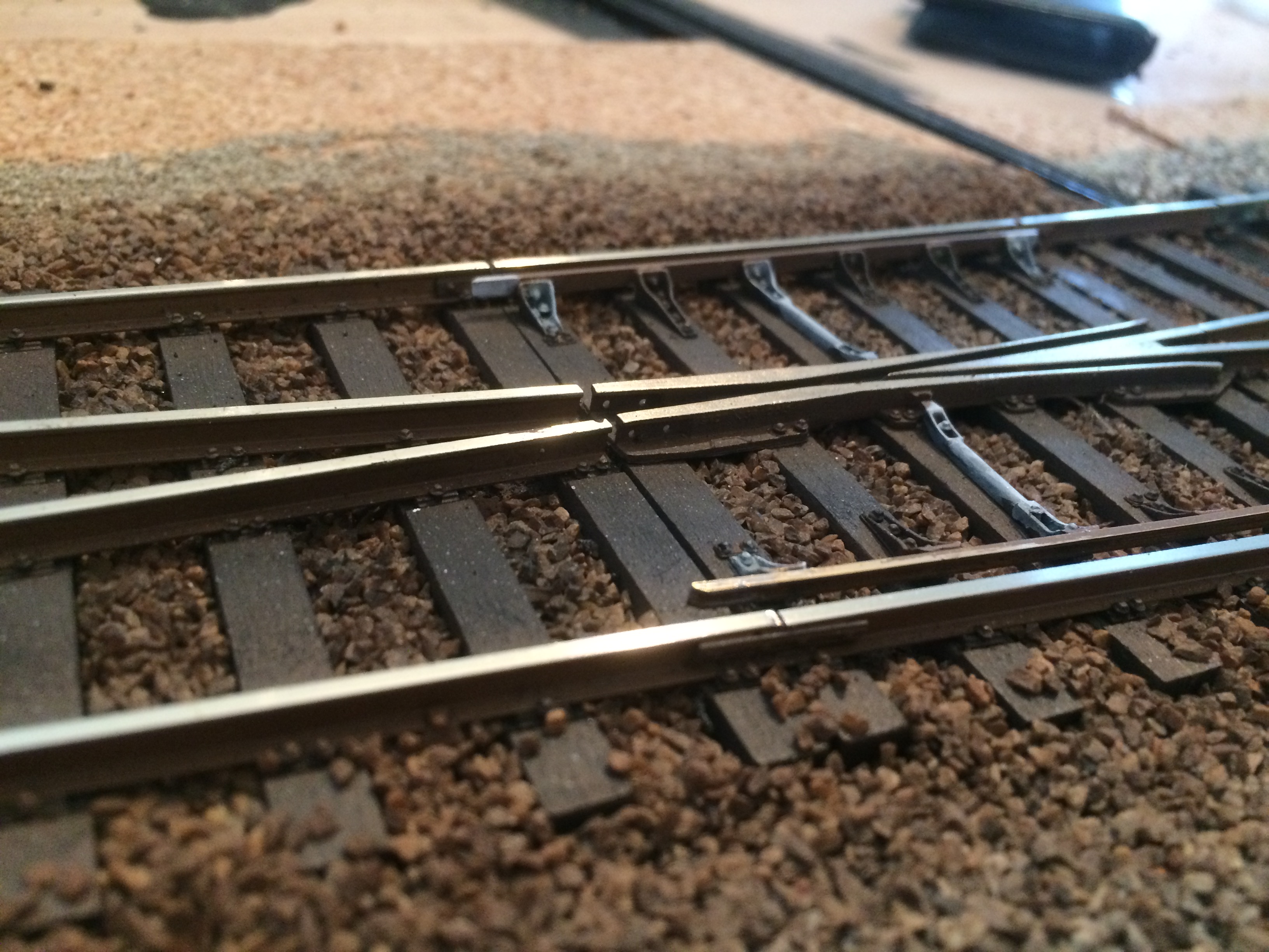

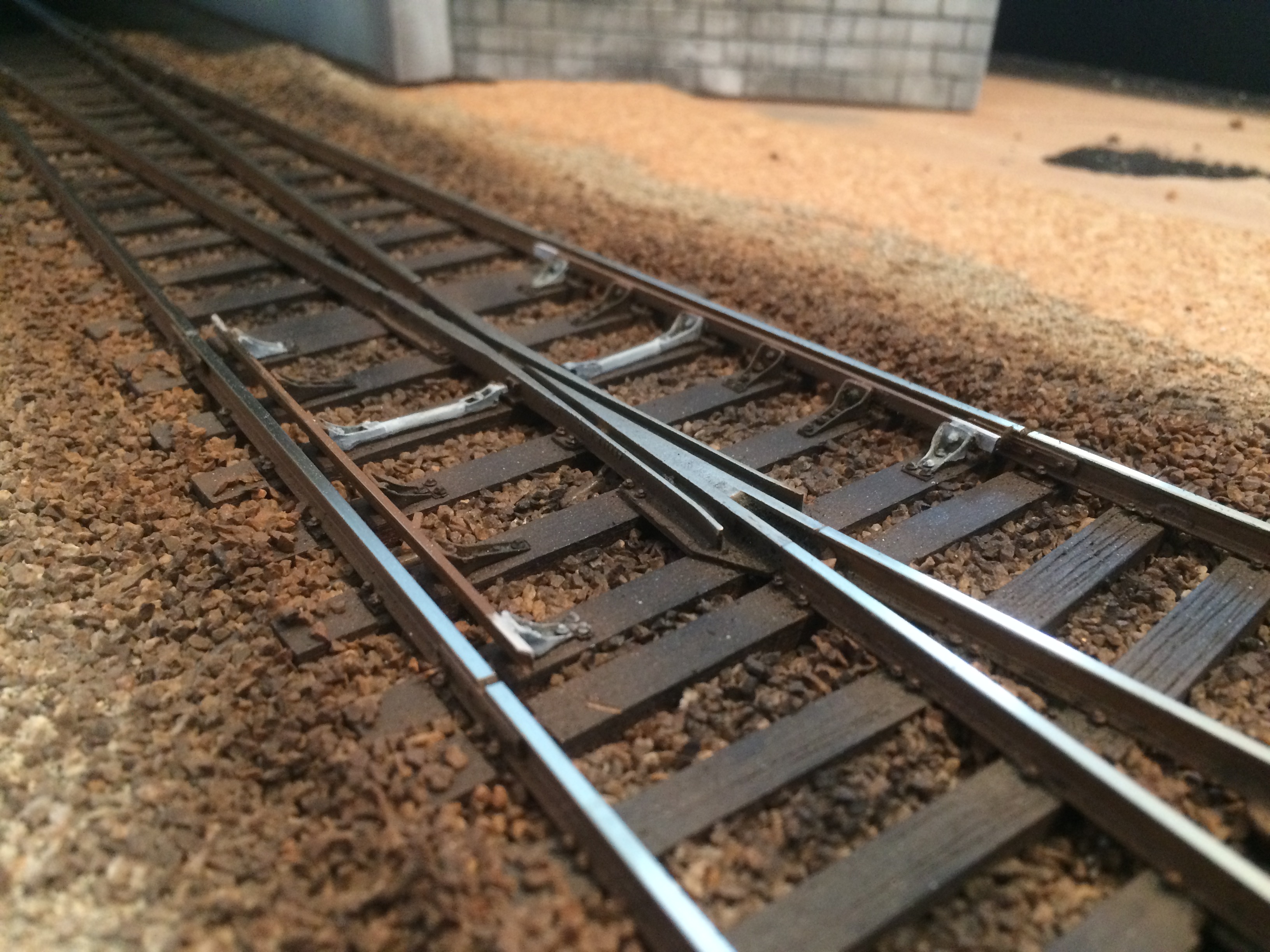

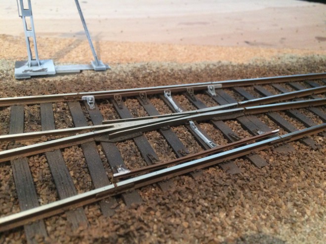

Je n'ai peint qu'un seul des 3, car les deux autres sont sur le module intermédiaire que je n'ai pas encore complètement ballasté.
Ce sont vraiment des appareils de voie de toute beauté. Après ballastage et peinture, ils m'apparaissent encore plus fins.

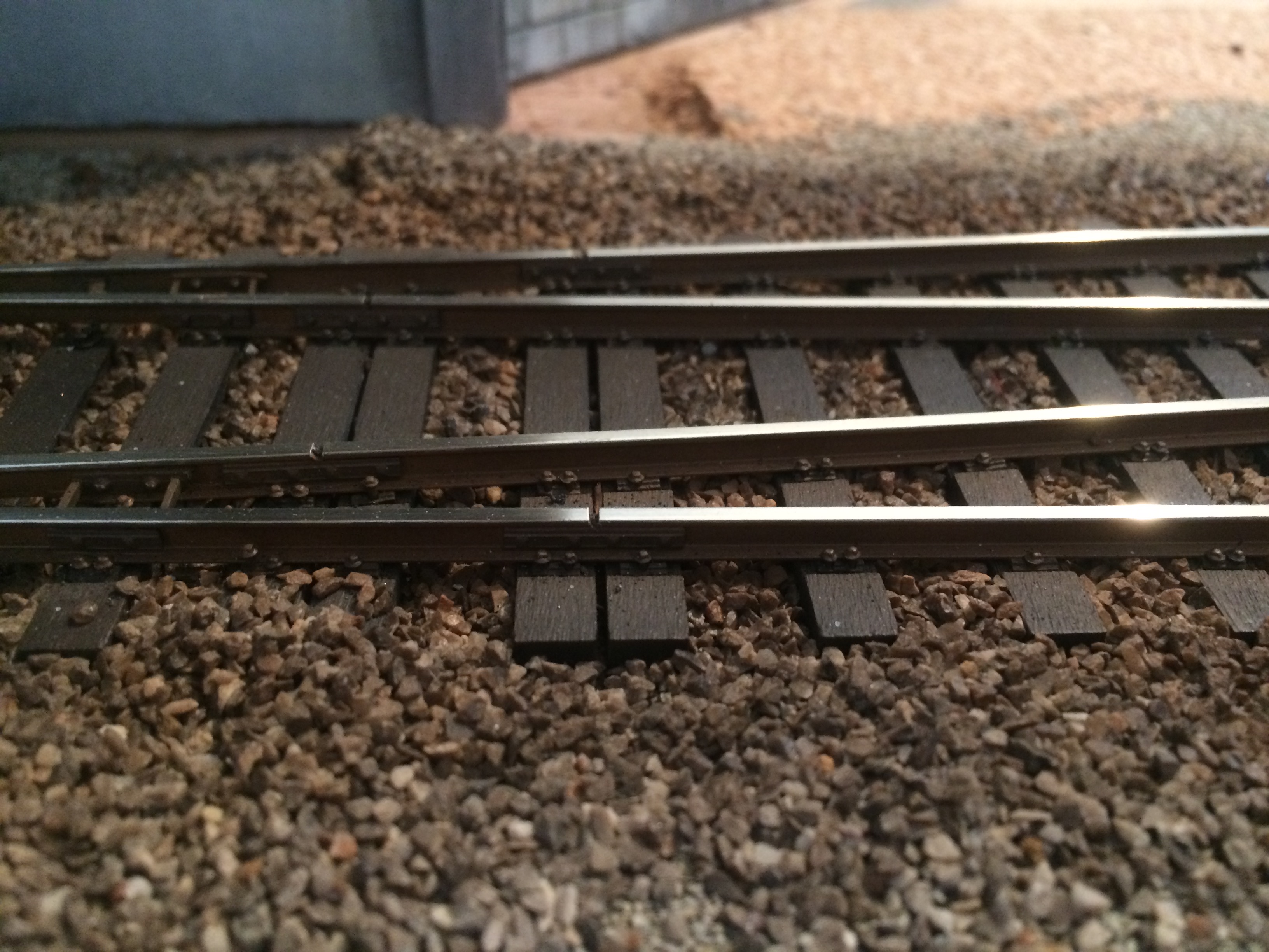

Tiens, en regardant les photos je m'aperçois qu'il manque 2 éclisses isolantes entre le coeur et les 2 aiguilles !
Quand ils auront reçu leurs leviers, je ne vous raconte pas....

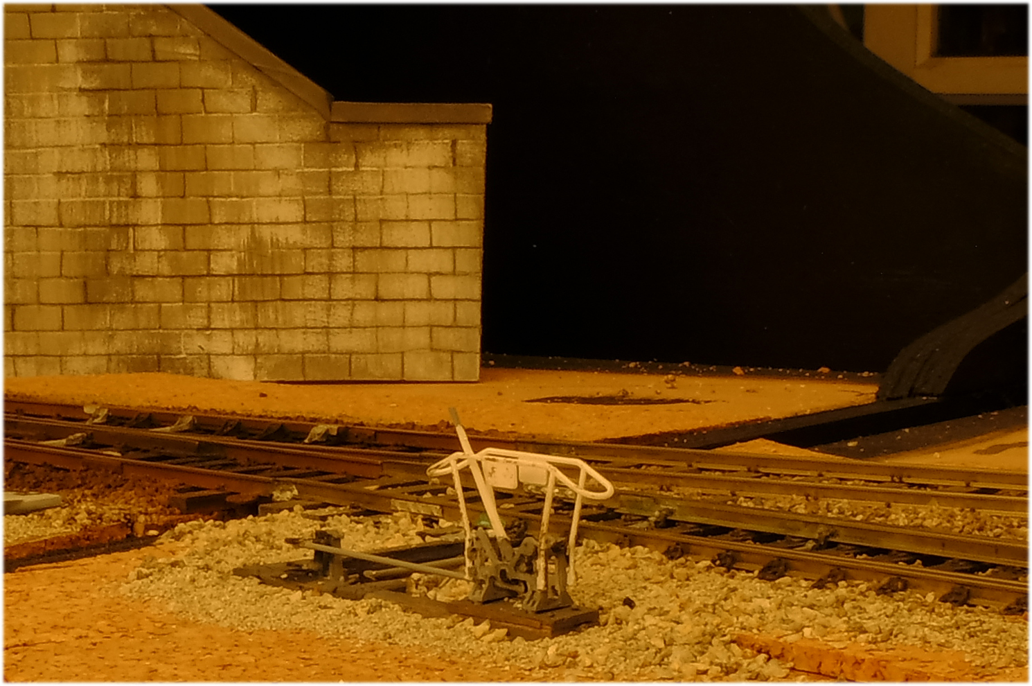

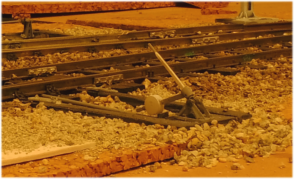

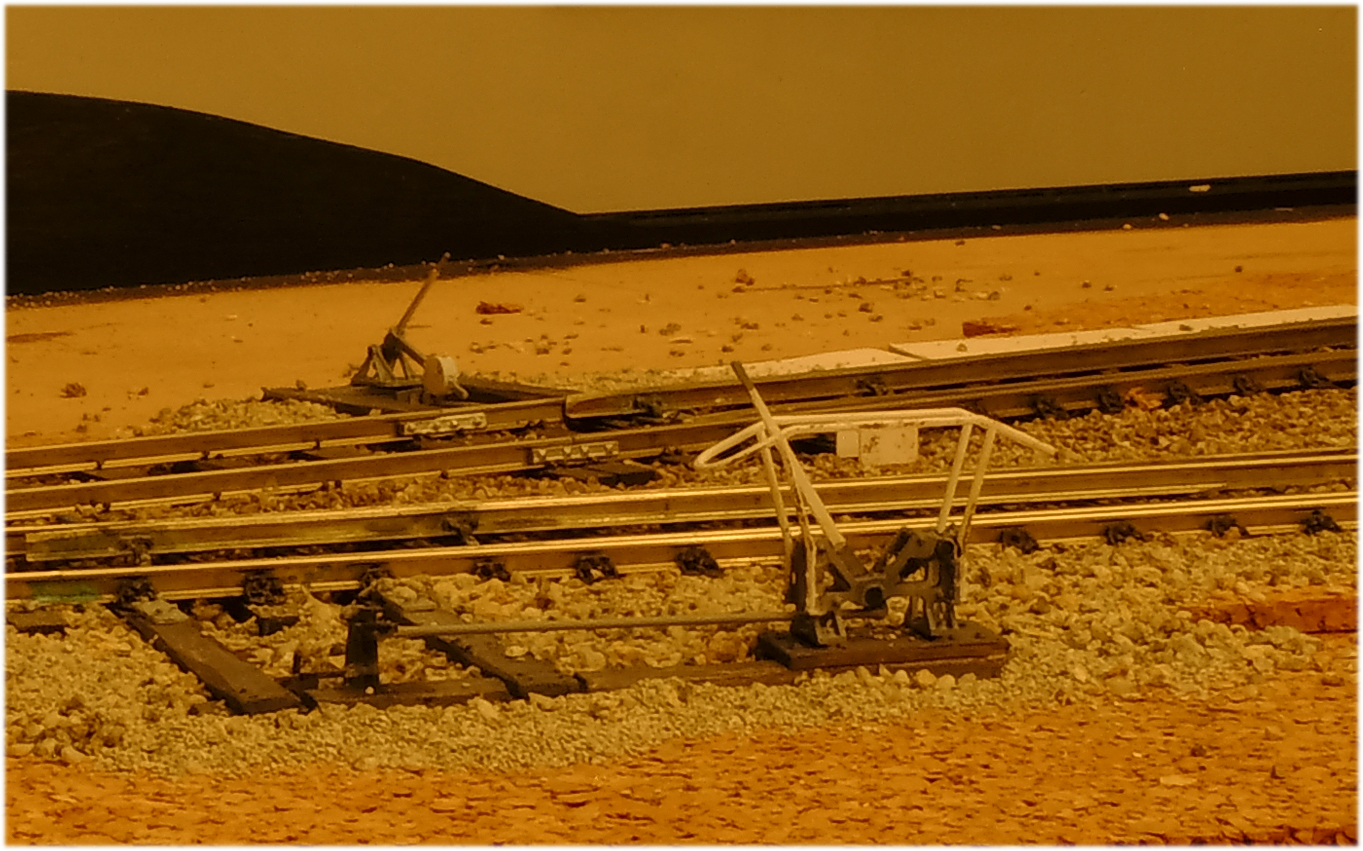

Poursuite de mes travaux "voies" pendant encore quelques jours avant de passer à autre chose (plus aérien...).
J'ai installé les leviers achetés en primeur à RailExpo le WE dernier. J'attends le feu vert du concepteur pour donner la provenance.
C'est de l'impression 3D, très fine, livrée non peinte. Je ne les ai pas rendus fonctionnels pour éviter de noyer la gravure avec des mécanismes que je ne maîtrise pas parfaitement.
Les bois supportant les leviers et les renvois d'angle sont des reliquats de traverses (DECAPOD), des planchettes en stock ici avec quelques tirefonds DECAPOD
- Un Saxby Talonnable/renversable avec son renvoi d'angle qui manoeuvre l'aiguille que talonnent les loc's sur la voie de sortie. Le ballastage a été collé après la photo. J'aurai l'occasion de refaire des photos quand les rails seront peints et avec une lumière naturelle tirant moins sur le jaune...
La tringle qui manoeuvre est une barre de laiton de 1 mm.
- L'aiguille donnant accès à la voie de dépotage (moins utilisée) sera manoeuvrable avec un levier unifié de type L.
