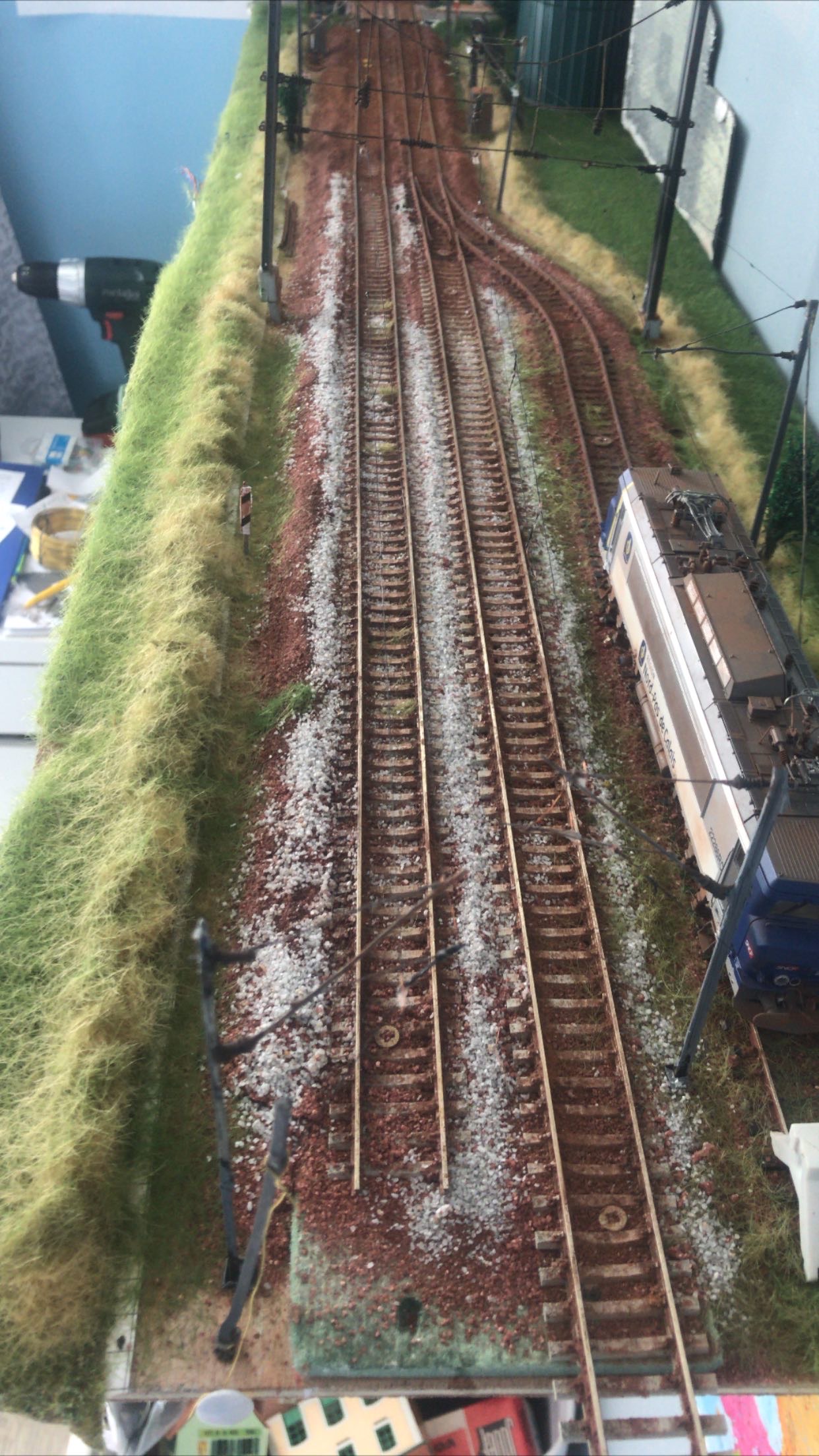

Quel dommage de voir ces vis en pleine voie ... :o :cry:
On fait avec ce qu’on a..
Cordialement.
Bonjour Enzo, mais une fois que le ballastage est réalisé avec la colle kivabien et que tout est bien sec, les vis peuvent être ôtées des traverses ;)
Oui effectivement je m’en suis aperçu à quelques endroits cependant, ma colle n’étant pas assez bien diluée avec l’eau (il y avait trop d’eau), le ballast ne tient pas très bien alors je n’ose pas enlever toutes les vis :|
Mais merci du conseil! :)
le mélange pour coller le ballast comporte : eau + colle à bois + liquide vaisselle (quelques gouttes..) ;)

Oui c’est cela, j’ai voulu faire ce mélange, avec 50% eau 50% collé à bois avec une goutte de liquide vaisselle mais j’ai mis un peu trop d’eau :roll:

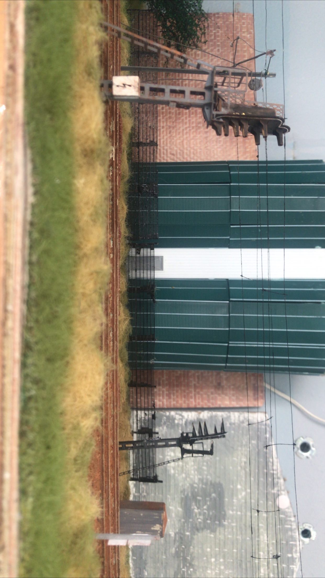

Encore une fois je tiens à préciser que je ne sais pas comment faire pour mettre les photos dans le bon sens, j’ai déjà essayé de les retoucher dans ma galerie de photo pour qu’elles soient dans le bon sens mais ça ne fonctionne pas. Je me sens de mon téléphone portable pour les publier effectivement car c’est mon seul moyen de publier mes photos.
Merci de votre compréhension.
Cordialement, Enzo.

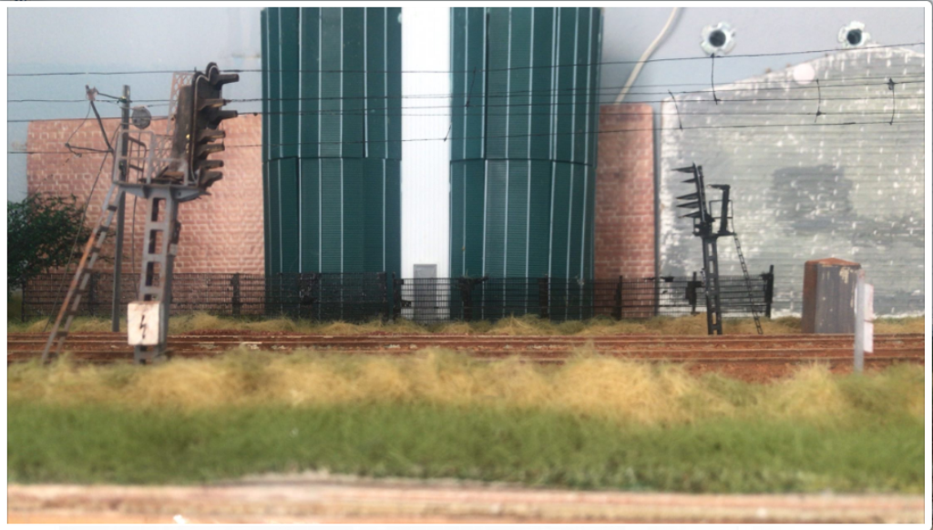

Messagepar enzobqtt
27 Avr 2020, 17:29
suite du travail..

Re: Diorama Nord Pas De Calais HO
27 Avr 2020, 17:35
Comme l'IA de Google est à la machine à café, je prends le relais ;)
enzobqtt a écrit:suite du travail..
