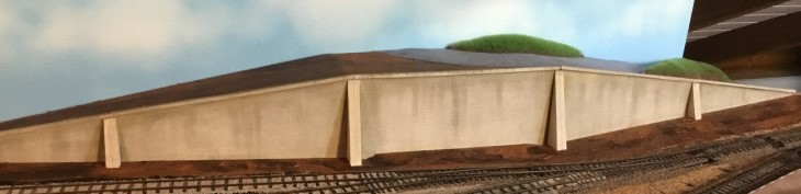

05 Oct 2012, 22:24
Un exemple de mur fait avec du Dépron

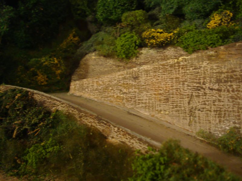

13 Oct 2023, 00:00
J'ai finalement, après une couche de geso sur mon mur en platre (et 2 couche sur mes contreforts en depron), peint mon mur à l'acrilyque pure (base de blanc, cassée avec deux jaunes).
Puis j'ai traité le tout avec diverses terres à décors

Messagepar Cristof60
13 Oct 2023, 08:38
Cà a l'air pas mal du tout . Beau rendu :applause:
