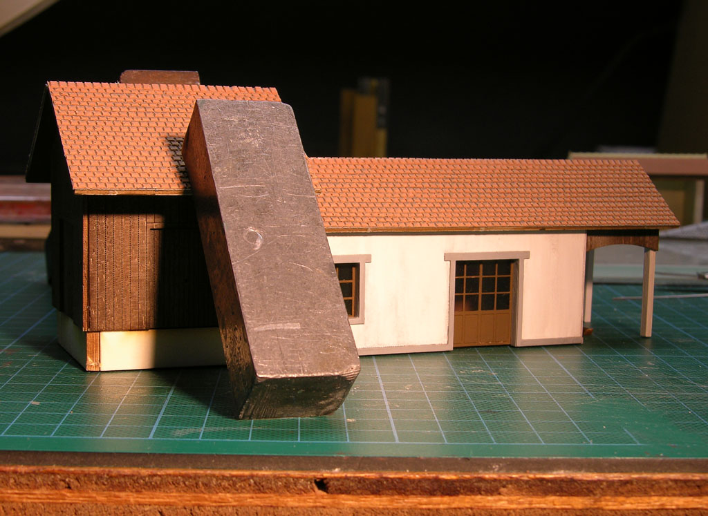

Bon comme tu m'as réveillé, je n'ai pas le choix. ;)

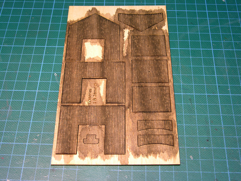

Le bardage est teinté avec un mélange de brou de noix, encre de chine et quelques goutes d’alcool isopropilique pour favoriser la bonne pénétration dans le bois, c’est un très bon agent mouillant.

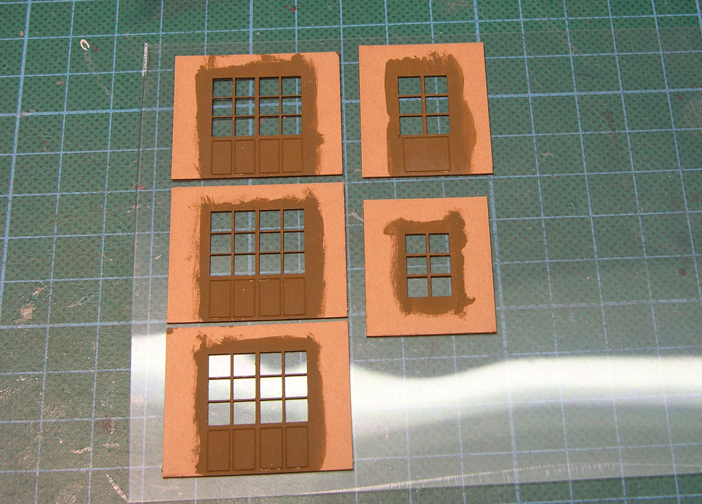

Mise en peinture des huisseries et encollage sur le rhodoïd. Cet encollage peut se faire à la colle en bombe 3M rouge et je trouve cette solution très pratique car elle évite tout risque de bavures.

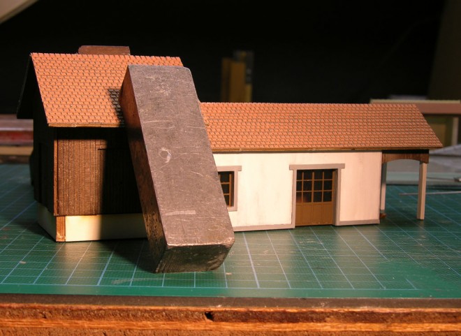

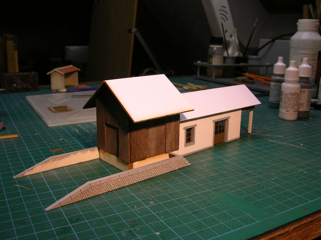

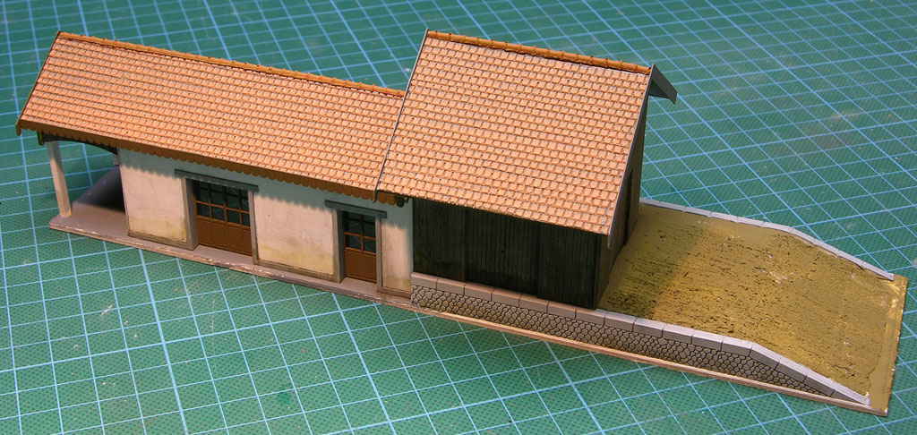

Le Bv est peint en blanc et les différents éléments mis en place par collage, la toiture est essayée. Tout tombe pil poil.
Collage des tuiles Redutex et mise en place définitive des toitures. Les mêmes tuiles faitières sont utilisées mais mise en couleur par une teinte approchante des tuiles.

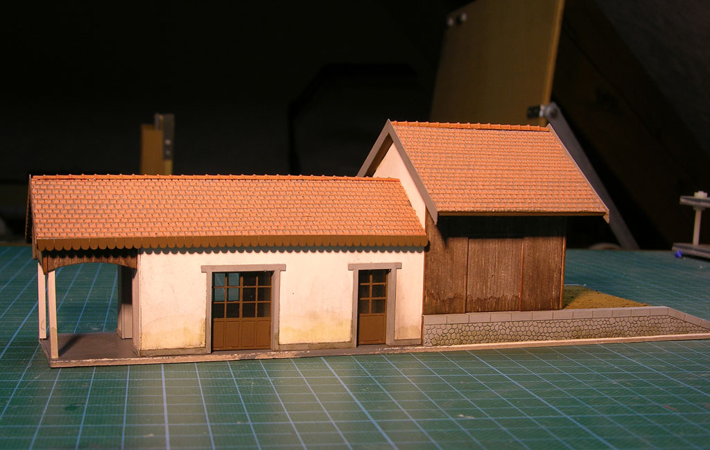

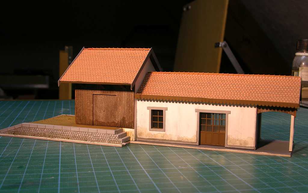

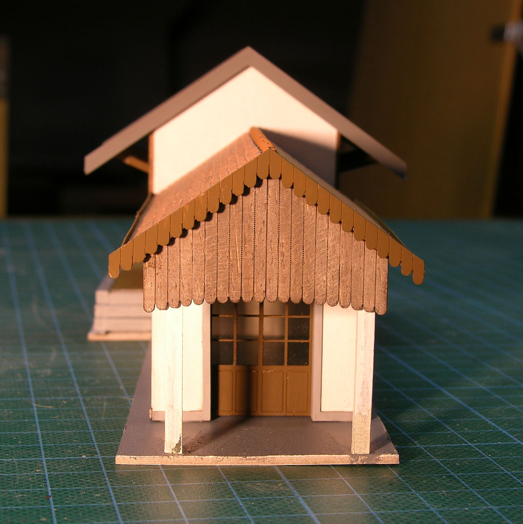

Enfin les petites frises trouvent leur place après peinture ainsi que les bordures du quai de chargement avec ces jolis opus incertum. Un peut de Dépron est utilisé pour le remplissage du quai, la maquette est légèrement patiné avec des jus de pastel, pour le moment je ne traite pas le sol, cela dépendra de l’environnement général.
Encore une belle maquette qui prends quelques heures de travail et comme je le disais dans le titre, que du bonheur. Mais il ne faut pas que notre ami Christophe ai les chevilles qui enflent, alors je formule tout de même une petite critique qui se veut source d’amélioration.
Les gravures certes fines présentent les traces des tirs du laser. Cela se voit beaucoup quant on regarde à la loupe et surtout avec nos supers yeux de lynx impardonnables que sont nos Apn. Cette anomalie devrait se régler avec le réglage de la machine en utilisant une avance plus rapide afin que les impulsions du laser soit chevauchantes et non tangentes.
Une autre petite piste d’amélioration serait aussi à faire dans la conception des parements comme on peut le voir sur l’abri Vivarais. Au lieu de faire la marque de pliage qui reste apparente sur le parement, je suggère 2 petits points de marquage passants, près de chaque extrémité du trait de pliage et au modéliste de marquer ce plis à l’arrière de la pièce afin de faire un joli parement légèrement arrondi.
À suivre…

Mais en plus, Dany, tu as un sens de l'observation très affûté. Ainsi je viens de voir un détail auquel je ne pense pas toujours. :oops: Tu as forcé la patine au bas de tes murs et de ton bardage comme dans la réalité. Une idée à retenir. 8-)
