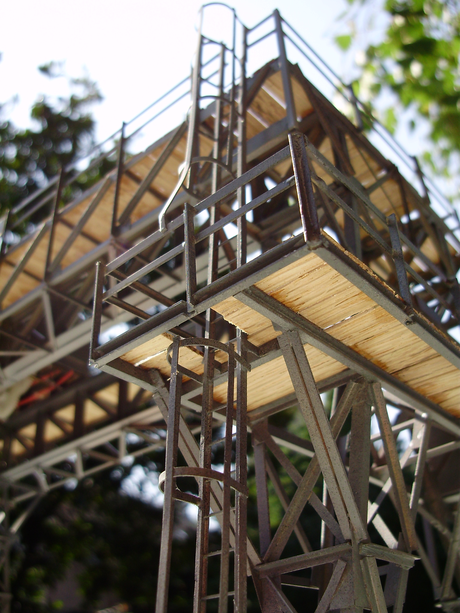

Re: portique de manutention des essieux
Messagepar laurent r
11 Juil 2012, 21:38
je remonte le fil après des recherche j'ai décider de le faire tout en laiton
donc voici le début de la construction....
d'abord la matière
a suivre
Laurent

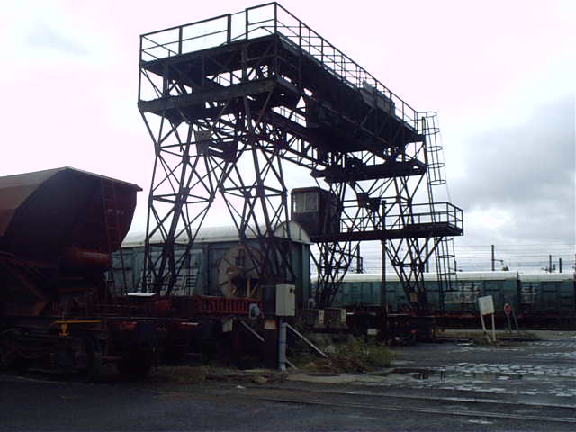

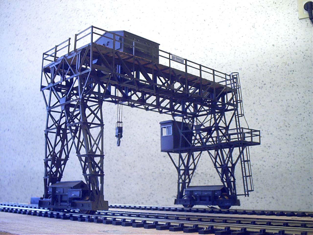

17 Juil 2012, 22:34
Si je peux me permettre...
l'empattement me semble bien trop important : au moins 2 fois trop large. Ces portiques couvraient généralement 2 voies parallèles (parfois 3 ?). Au final ce qui caractérise tout ces appareils, c'est leur légèreté, leur caractère aérien : un compromis entre leur robustesse et l'économie maximale de matériau pour les construire.
Même celui-ci (en [0]) est un chouilla trop massif par rapport à son grand frère à MELUN !
L'original :
Messages: 2328
