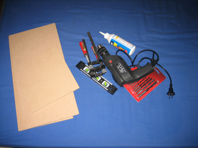

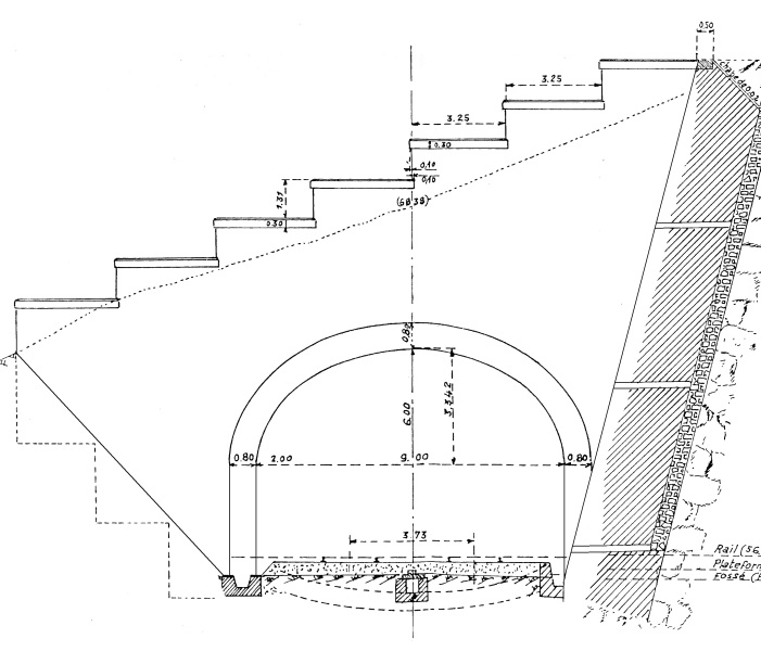

Bon allez, c'est parti : La menuiserie :
Dimensions : 50x25x25 cm en MDF 10mm
  • Préparation : découpe des planches et sortie des outils :

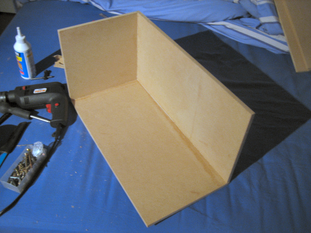

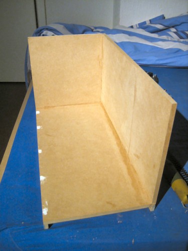

  • Assemblage des différents éléments :
  • Ajout des tasseaux de 9x18mm et rebouchage à l'enduit de lissage des vis :
Vue satellite du site réel :
Le lieu à reproduire fait 22x75m soit (25x86cm au 1/87) de manière à englober le signal dans sa position actuelle (60m de l'entrée du tunnel).
Mais le diorama fait 50cm de long. De manière à pouvoir le reproduire, celui-ci va être déplacé à 35m (soit 40cm) de l'entrée du tunnel.
En réel et en 70, quand le racc de Villiers possedait encore la branche sud du triangle, le signal equipé alors d'un ralentissement 60, se situait à 50m.
Mais bon, sauf à moins de prendre le décamètre et d'aller mesurer sur place... :siffle: :mdr:
Voici donc le plan de voie :
Le fond de décor representera les pavillons et villas vue en haut...
A suivre... :mrgreen:

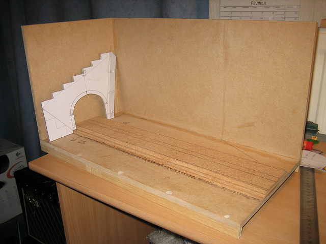

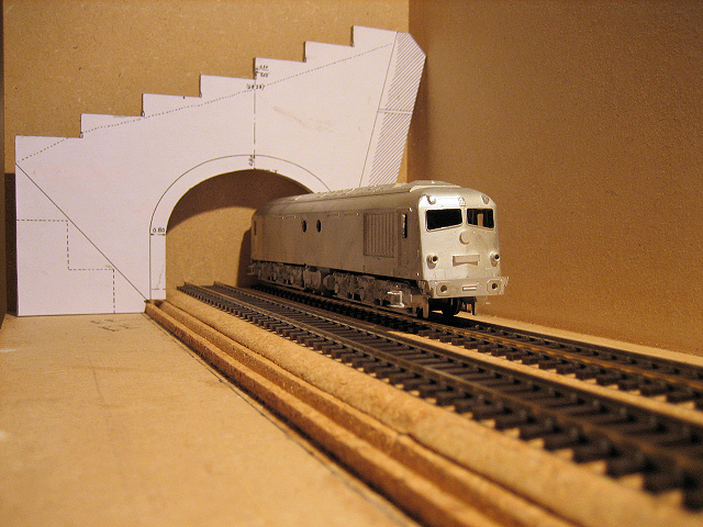

Bon ça avance...
Après obtention du plan de la tête du tunnel, et sa remise à l'echelle HO et du diorama :
  • Pose de la plateforme de voie, à base de liège...
    N'ayant pas la possibilité de creuser le fossé, celui-ci est réalisé en liège... La voie etant dans une tranchée, celà ne se voit pas... :mrgreen:
    La plateforme de voie est donc remontée, mais pose un problème de sur-elevation de quelques millimètres, genant pour le gabarit et le ballastage... Celui-ci est resolu, en utilisant du carton calendrier moins epais que le liège...
    La tête de tunnel, a été realisée sur 2 epaisseurs de carton calendrier...
Prochaine étape : Le relief et le ballastage...
A suivre...
