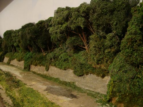

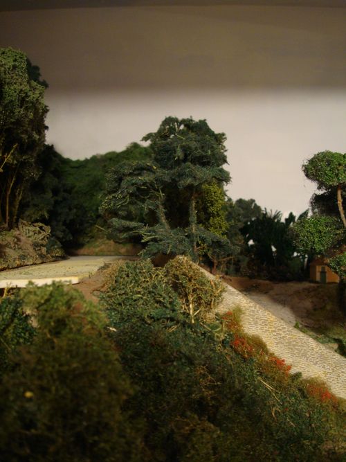

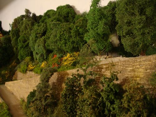

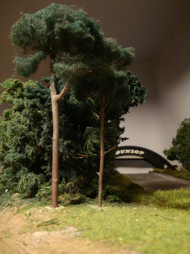

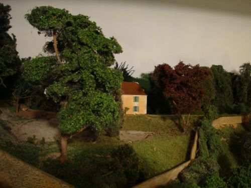

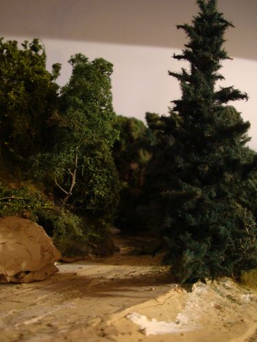

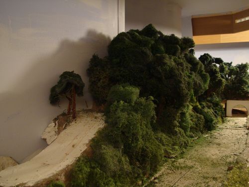

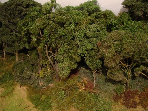

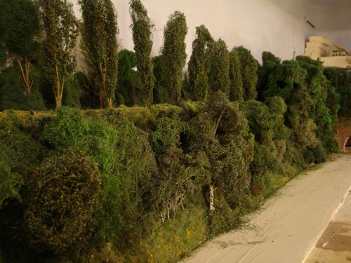

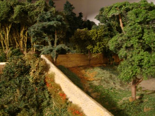

Donc voilà les arbres
Le réseau est encore en cours de construction. J'ai voulu faire les arbres car je pensais, avec raison à mon avis, que ce serait salissant.
les arbres sont fait avec des brindilles naturelles assez diverses, souvent prise sur des haies taillées qui font ramifier les plantes. Pour les sapins, j'ai utilisé des ajoncs séchés coeuillis en Bretagne.
Les flocages sont très variés. Pour les feuillus, le flocage de base est le FR Décor L16, mais j’ai utilisé aussi quelques autres FR Décor plus clairs ou plus foncés. J’ai aussi pris du flocage « été » chez Sylvia mais je le trouve un peu trop fin tout seul, alors je l’ai mélangé avec le FR Décor L16 dont la teinte est proche.
J’ai utilisé quelques branchages mini-natur, dont le branchage du Hêtre pourpre. Toutefois, ces branchages sont beaucoup trop chers pour une forêt
Pour les conifères, j’ai utilisé des flocages herbes foncés, dont du FR Décor 54 et du Heki 3362 (très foncé, bien pour les sapins). J’ai aussi encore du flocage Woodland scenic convenant bien pour les pins.
Pour les peupliers et bouleaux, j’ai utilisé un mélange de FR Décor foncé (je ne sais plus quelle référence) et de flocage Linea secondaria très gris-bleuté. J’ai aussi fait quelque peupliers argentés avec ce flocage gris bleuté
Pierre bis
