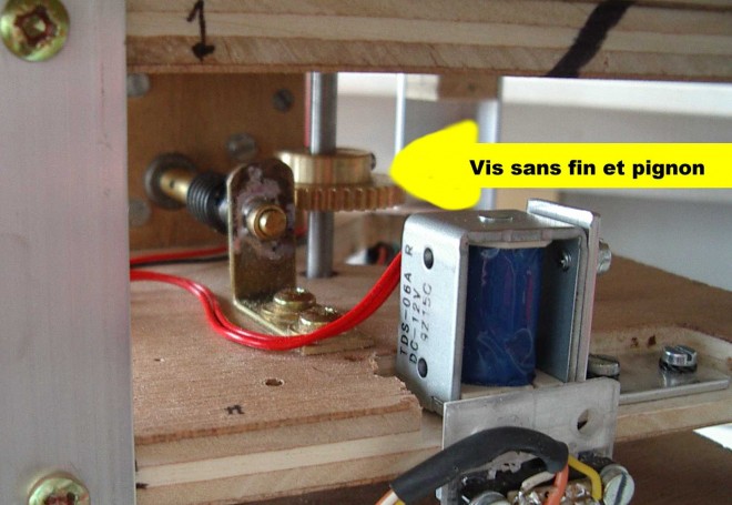

Allez, juste pour le fun...
A vue de pif ta roue doit mesurer pas loin de 35mm de diamètre extérieur, tu dois avoir un module de 1 et 32 dents.
Estimation purement pifométrique à partir de la photo.....
En complément de March'du, tu peux aussi donner le diamètre extérieur et le nombre de dents. ça va nous aider!

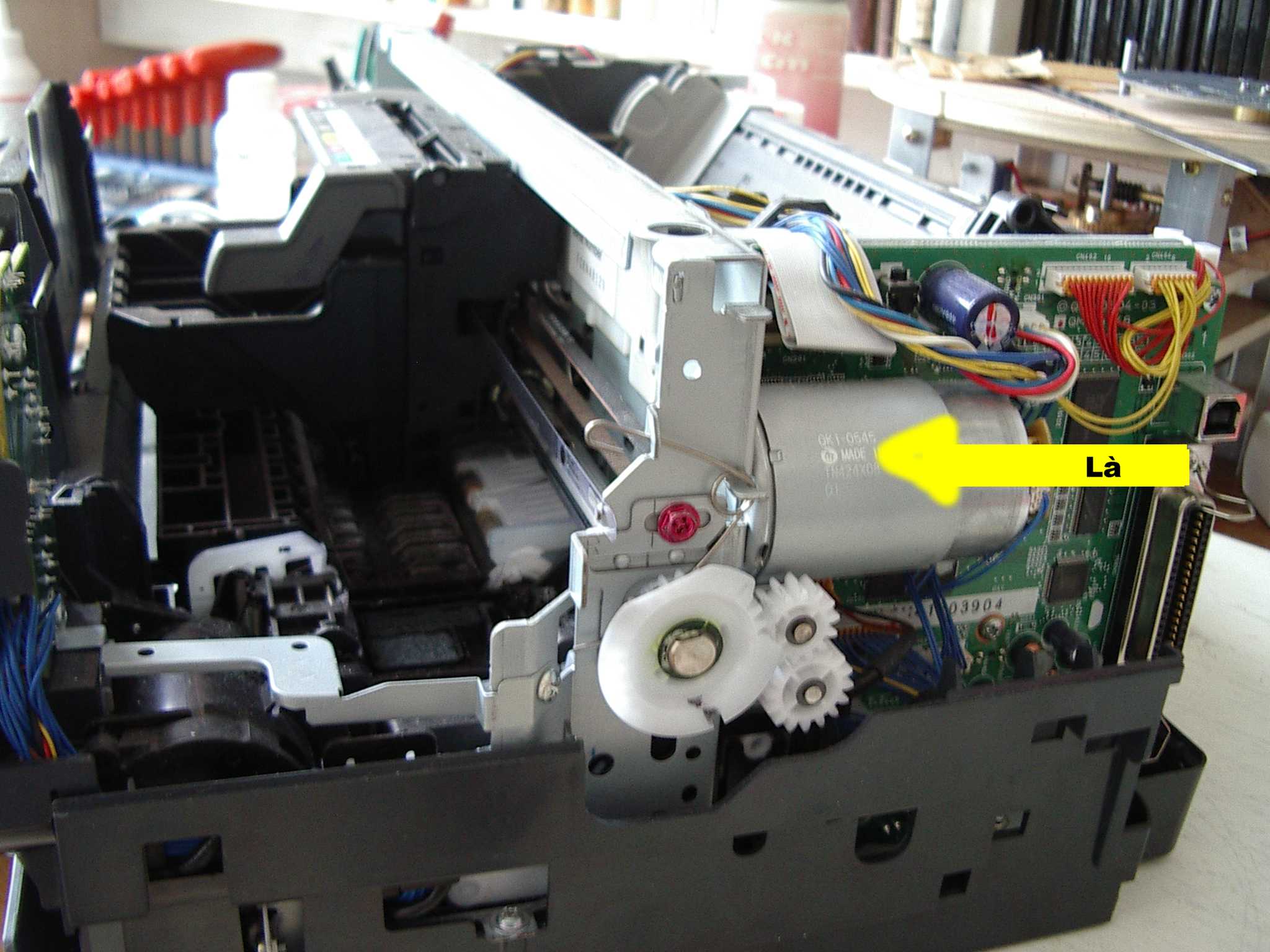

Pierre-Yves a écrit:Hello,
(...) comment on détermine le module d'un engrenage
Même un littéraire peut comprendre :mdr2: que si ton moteur tourne à, disons 100t/mn, qu'il entraine un pignon de 20 dents, lequel engrène sur un 2ème pignon de 40 dents (c'est un exemple) l'axe de sortie tournera 2 fois moins vite ( 40 : 20 = 1/2) soit 50t/mn...
Autre cas, et c'est celui que tu pourrais choisir pour entrainer ton pont, le moteur entraine une vis sans fin qui engrène sur un pignon de, mettons, 40 dents. A chaque tour du moteur, la vis sans fin avance d'un pas = 1 dent du pignon. Rapport de réduction 1 à 40... L'axe de sortie tournera 40 fois moins vite que l'axe du moteur. La vis sans fin et le pignon sont disponibes chez Conrad.
Pour le moteur, trouve-toi une vieille imprimante HS. Le chariot est entrainé par un moto-réducteur qui tourne à environ 50 t/mn sous 12 volts, et il a du couple !... Plus la réduction par la vis sans fin, ton pont tournera à environ 1t/mn :applause:
Bon courage.... :cool:
Michel.

Ah que oui! :cool: si le moto réducteur existe déjà, pourquoi s'en priver? 8-)

Surtout qu'on en trouve régulièrement à la déchetterie du coin, à pas cher... :cool:

j étais en train de bossé sur le mien pour réduire la vitesse je suis partis d'un truc tourne broche que l'on mets sur les barbac pour le pont lui même c est un pont tout laiton que je suis en train de finir de dessiné sur papier que je repasserai sur cao pour le réalisé en photo découpe maintenant la motorisation je part avec des contact fin de course et des porte logique ET et OU pour un arrête automatique devant la voie demandé c est la seul solution que j ai pour le moment .

Ca avance doucement... En bricolant avec un jeu de pignons achetés trois francs six sous dans une caverne d'ali baba locale, je suis arrivé à faire tourner le bazar à environ 40 trs/min sous 12V.
Me manque plus en fait qu'une vis sans fin et la roue dentée idoine pour tomber à 1 tr/min. Ya bien ça chez Conrad, mais ça m'énerve de payer 8 burps de frais de cochon pour un truc qui en vaut 10....
