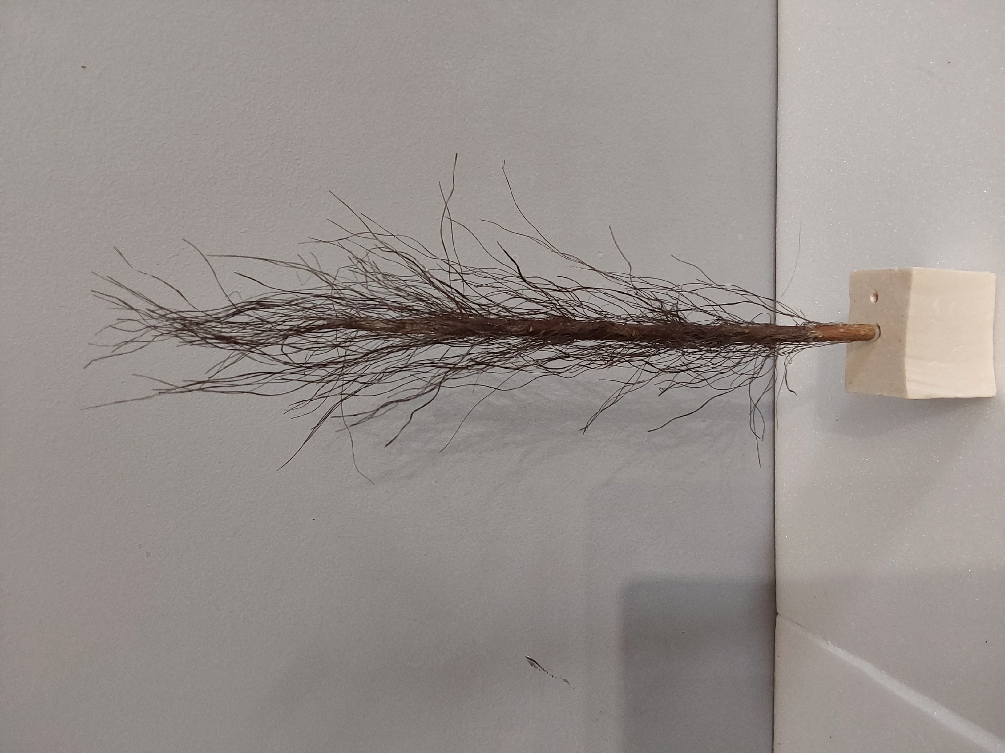

DaveLam a écrit:Bonsoir,
Ma contribution sur la fabrication d'arbres fait maison.
A partir de branchage récupérés dans la nature, par exemple des fleurs d'hortensias qui donnent une belle ramure, sur laquelle je viens recoller des petits autres morceaux de fleurs d'hortensia (il faut enlever toutes les feuilles des fleurs fanées). Sur cette ramure, j'applique du filage de "filtre pour hôte aspirante" que je teinte en marron ou noir.
Le tout en essayant de mettre en harmonie la silhouette.
Sur ce "filet" obtenu, je saupoudre des feuilles de type Noch de différentes couleurs.
Pour les boulot, j'ai trouvé dans la nature des ramures de végétation, proche du Zeechum, J'ai teinté en blanc le tronc, appliqué de la fibre de différente teinte, clair ou foncé, et ensuite saupoudré des feuillages. Ensuite avec un pinceau je trace les couleurs du tronc du boulot pour donner son aspect que le connait bien et qui le caractérise.
Une autre technique pour les grands arbres, type frêne ou charme, est de prendre de la ficelle naturel, de prendre un morceau de 2 à 3 cm, de mettre de la colle au pistolet sur une extrémité et de rouler le bout entre les doigts, attention c'est chaud. On obtient une branche avec des branchages que je viens coller sur les tronc. On obtient une silhouette idéal pour venir y saupoudrer de la fibre et des feuilles ou encore de la mousse /flocage (je mettrai d'autres photos plus tard quand je ferai un nouvel arbre avec cette technique.
J'ai essayé sur des grands et petits arbres, l'aspect est tout à fait correct, voir même parfait à mes yeux.
Je continu d'améliorer la technique de jour en jour mais je trouve que le rendu est pas mal du tout.
Ciao.
PS : désolé pour l'orientation des photos, attention au torticolis :lol: :D :lol:

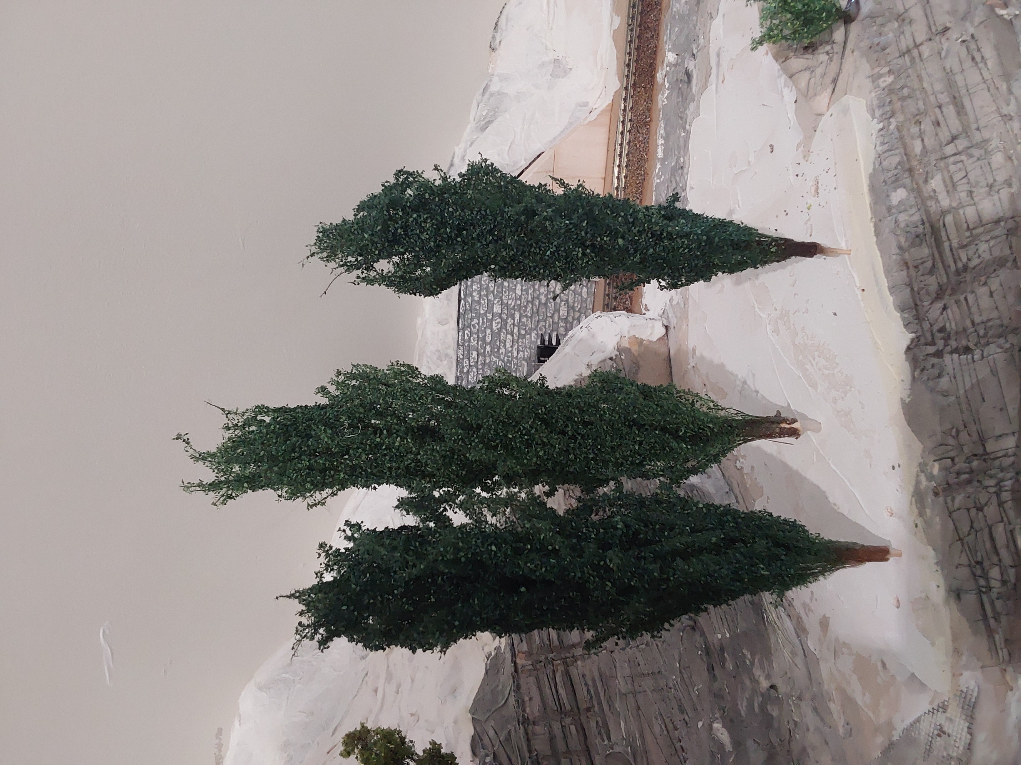

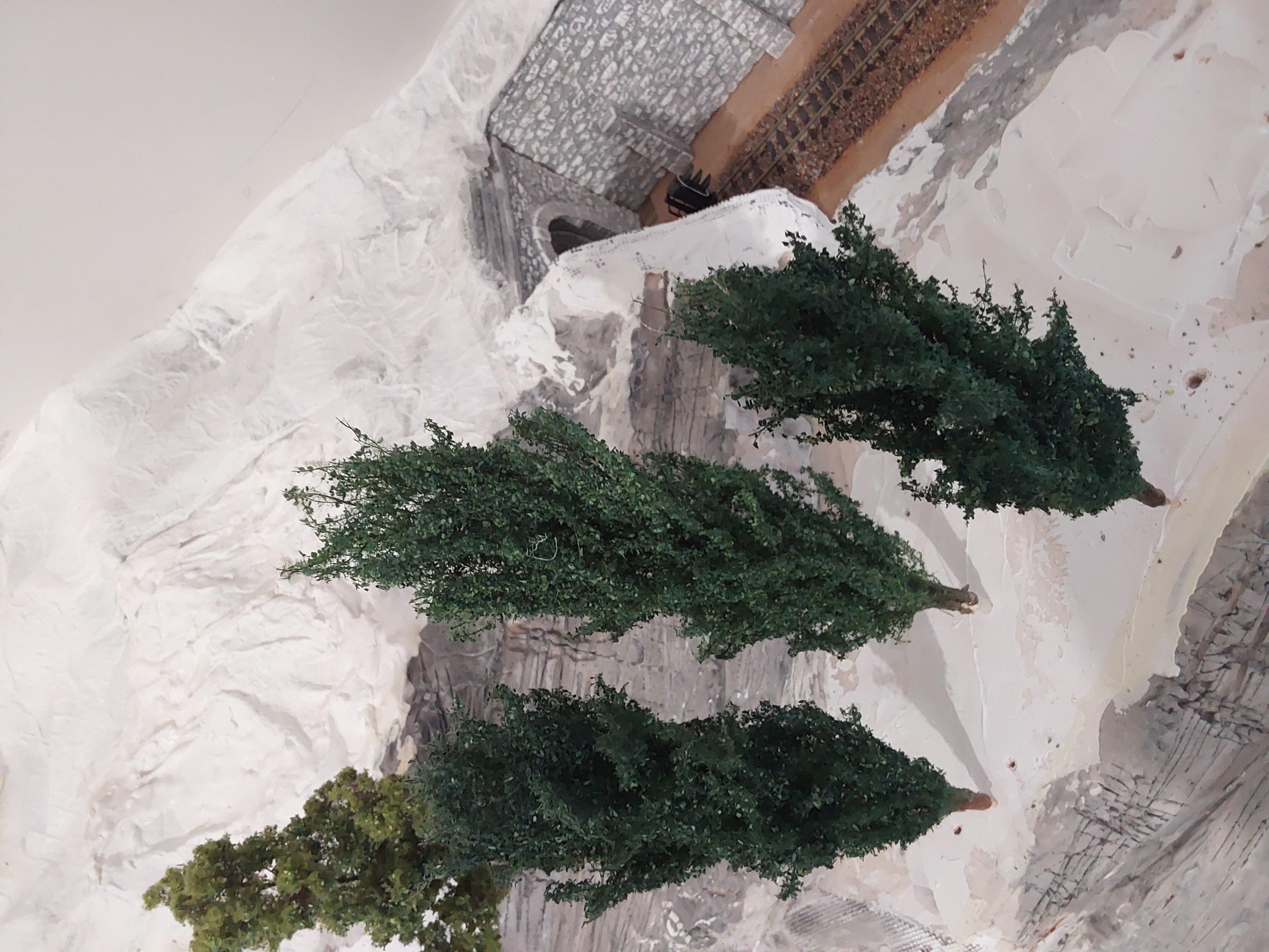

Une nouvelle réalisation avec des peupliers d'Italie :
A partir d'une branche droite de noisetier, je fait un trou transperçant.
Je prends de la corte de certaines longueurs que j'effiloche et que j'enfile dans les trous.
Je les remonte et les fixe avec un point de colle.
Je les teinds en marron foncé aecc une bombe de peinture.
J'applique les fibres et feuillage afin d'obtenir un rendu le plus proche possible de la réalité.
J'en ai fait 3 de différentes hauteurs, de 18 à presque 22cm.

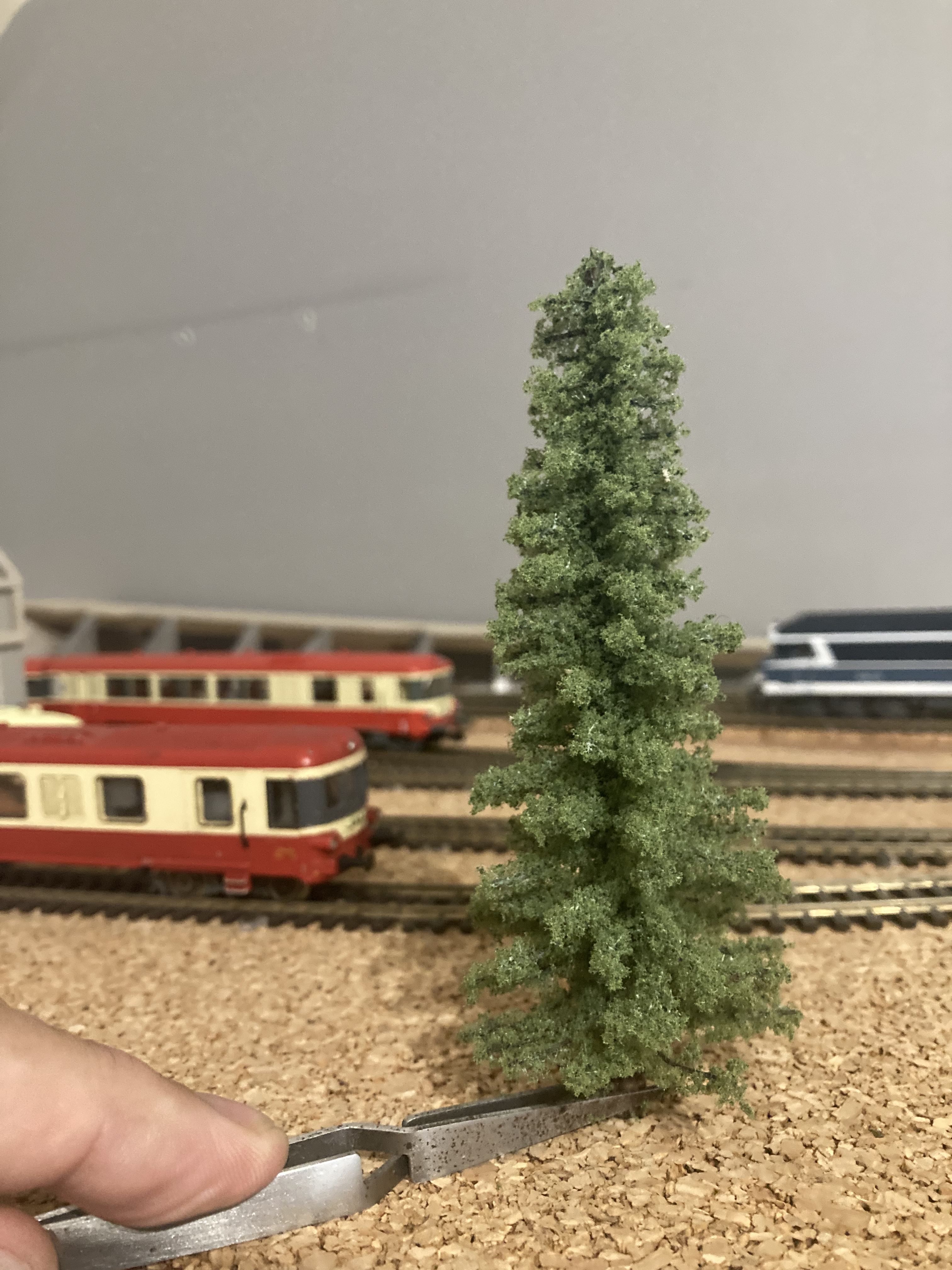

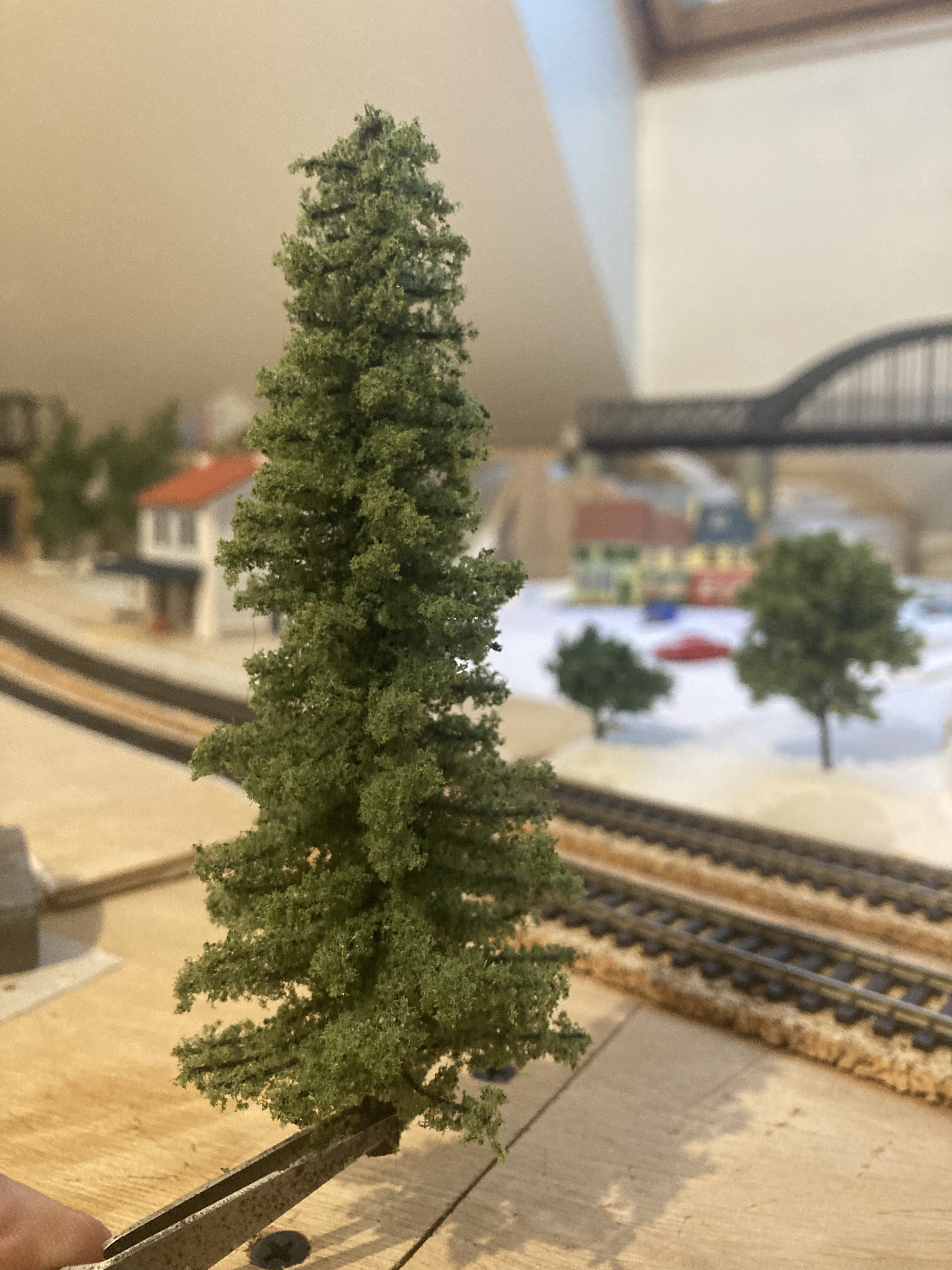

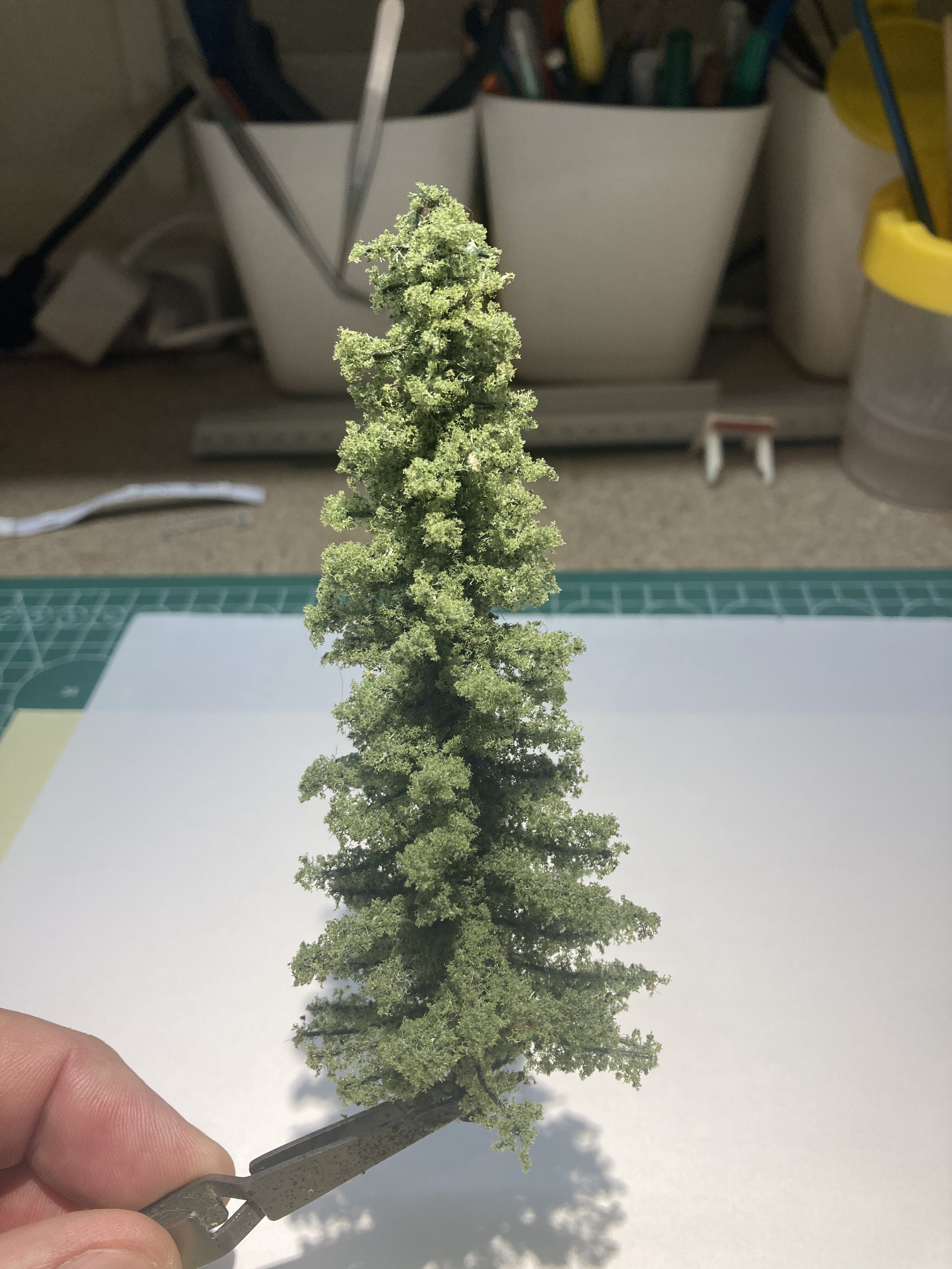

Petit travail du jour : test sur la réalisation d'un sapin de type "épicéa commun".
Et voici ce que ça donne :
A partir d'une tige de bois (une baguette chinoise pour ce test) que j'ai formée en arrondi sur la longueur, j'ai percé au travers cette tige avec une petite mèche à bois.
J'ai ensuite passé un fin fil de cuivre de part et d'autre. De grandes longueurs en partant du bas, en remontant par des longueurs de plus en plus petites jusqu'en haut.
J'ai ensuite appliqué une colle à bois pour maintenir les fils de cuivre en place.
Une fois le tout bien sec et après avoir donné une structure convenable ressemblante à celle d'un sapin, j'ai mis en peinture la structure en marron foncé, puis un vernis mat, pour éviter le brillant.
Le tout bien sec, j'applique une fibre verte, ici 2.5mm, à l'aide d'un applicateur statique, pour que les fibre soient bien relevées.
Après un bon séchage, j'ai saupoudré un flocage vert que j'ai auparavant broyé plus fin que l'origine, pour bien représenter les fouines du sapin. Un trop gros flocage donnerai je pense un aspect trop grossier.
Le tout me semble bien correct pour ce premier test.
Prochain essai avec un sapin plus grand, celui-ci fait 13cm, et un flocage vert un peu plus foncé.
