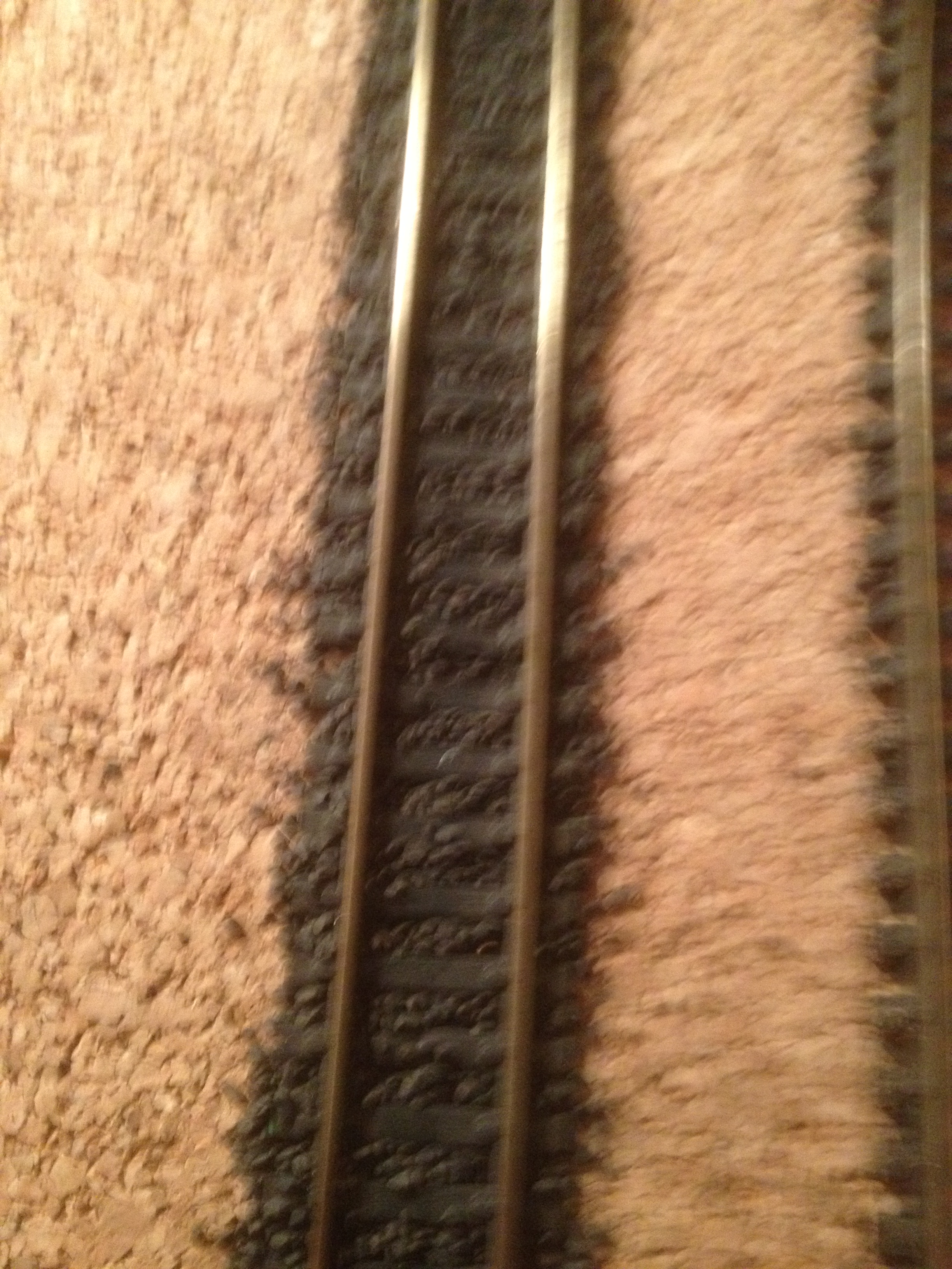

L'avantage du liège c'est qu'il est flexible et suit les courbes en prenant soin d'avoir deux bandes de 20 mm de large pour la plateforme totale à ballaster. Mon ballast en gravier a 5 ans sur les dernières photos. Pour les déraillements il faut y aller à fond la caisse style TGV pour avoir des rayures et encore, ou alors faire rouler la 241P HJ :diable: ....

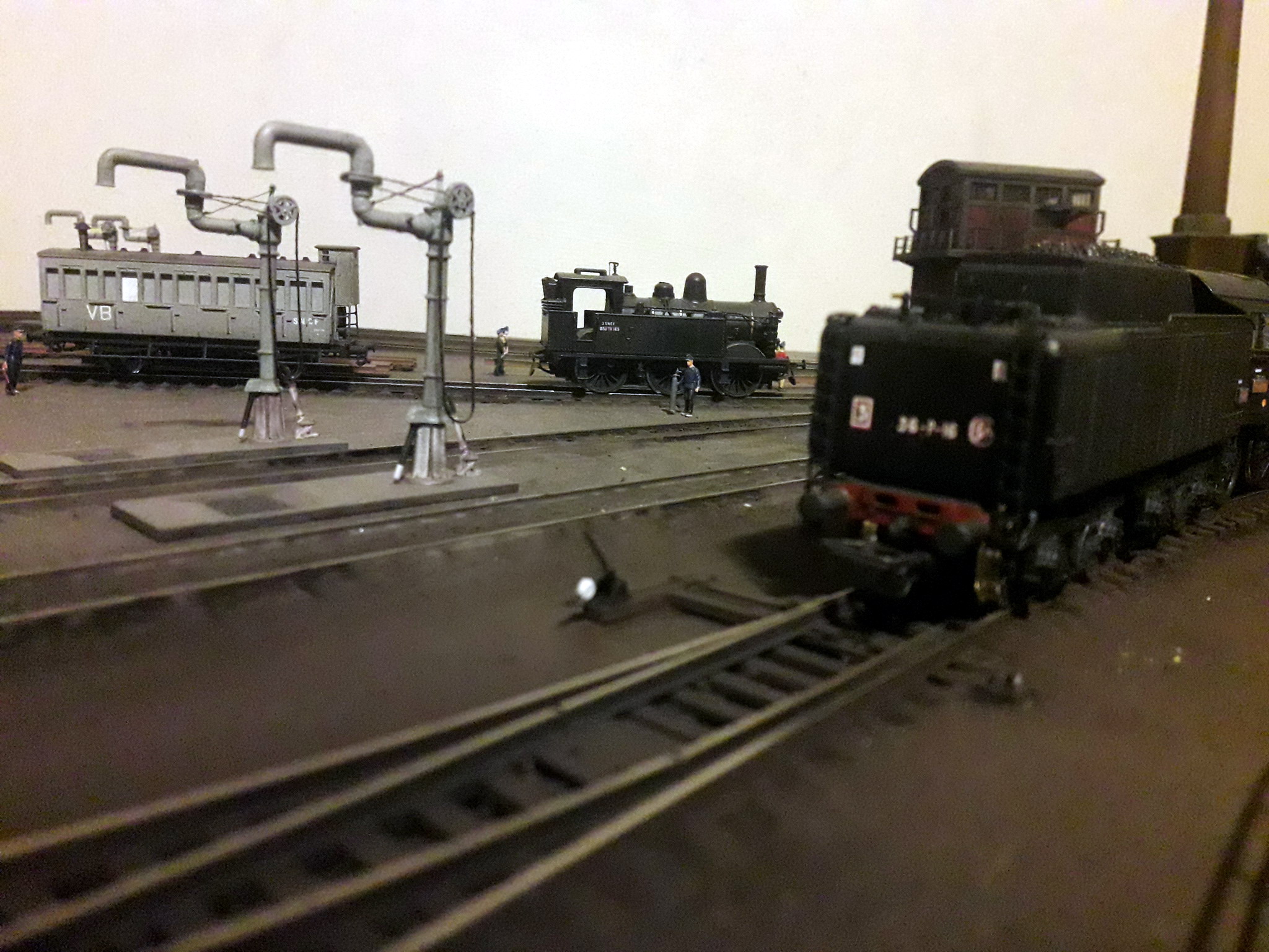

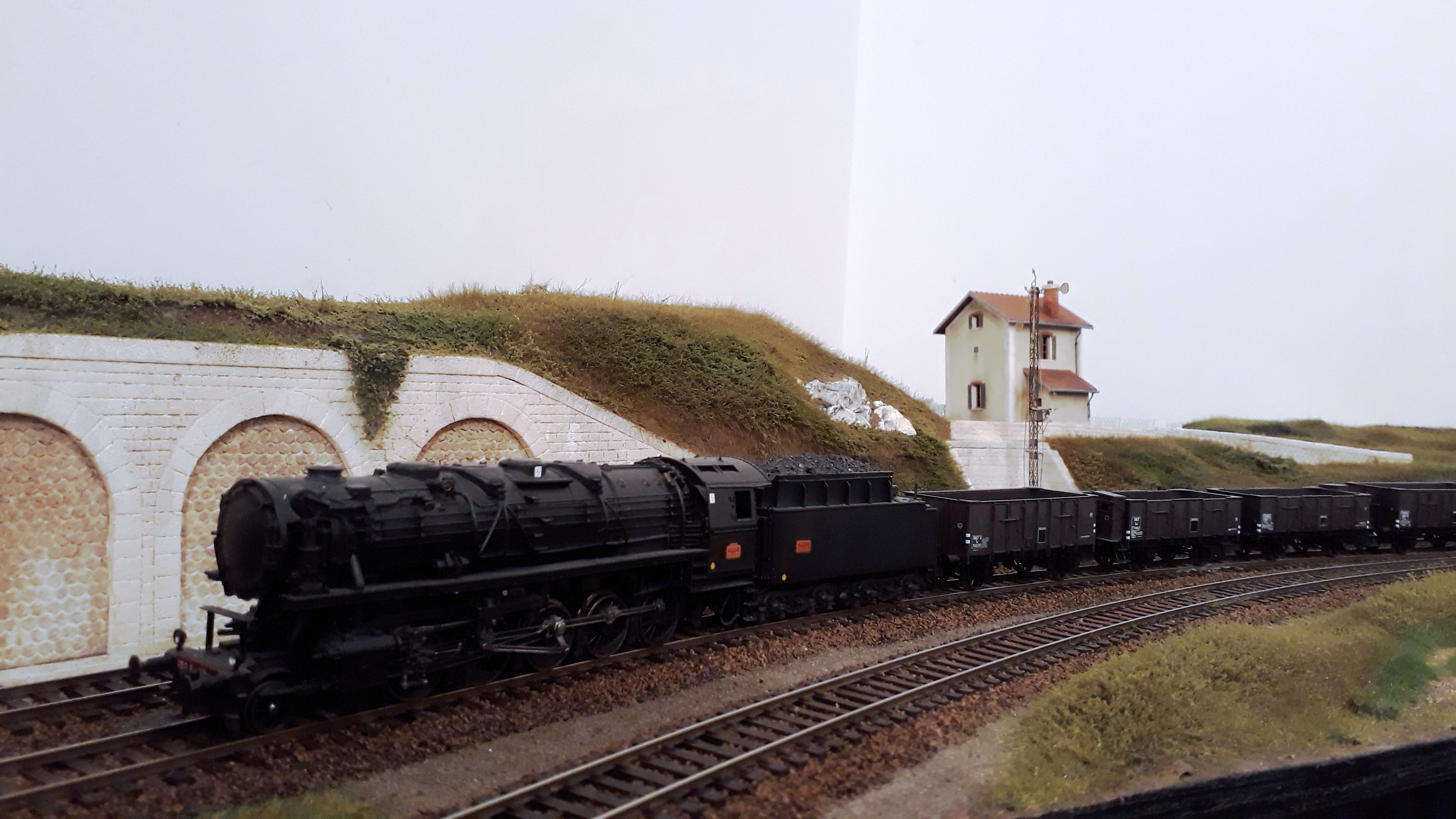

En complément, j'avais acheté une plaque de Dépron de 3mm. C'est un bon matériau mais comme dit plus haut la mise en œuvre pour les courbes est moins facile. Pour le ballast, évidemment, les productions ARA sont de véritables concassés à angles vifs comme en réalité. On peut utiliser du liège passé à la moulinette (le pince-cuisse de grand'mère car il faut contrôler le calibre à vue), ça c'était mon réseau d'il y a 60 ans...L'inconvénient de l'aspect c'est que les grains sont arrondis.

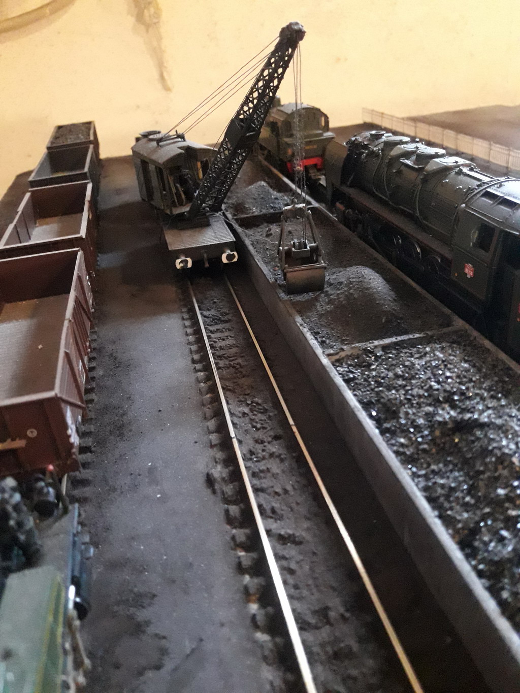

Il me restait du ballast Kibri aussi avec des grains arrondis et un peu fort de diamètre. Je l'ai utilisé pour mon dépôt avec les voies noyées.
Avant:
Après:
Je suis en code 100....

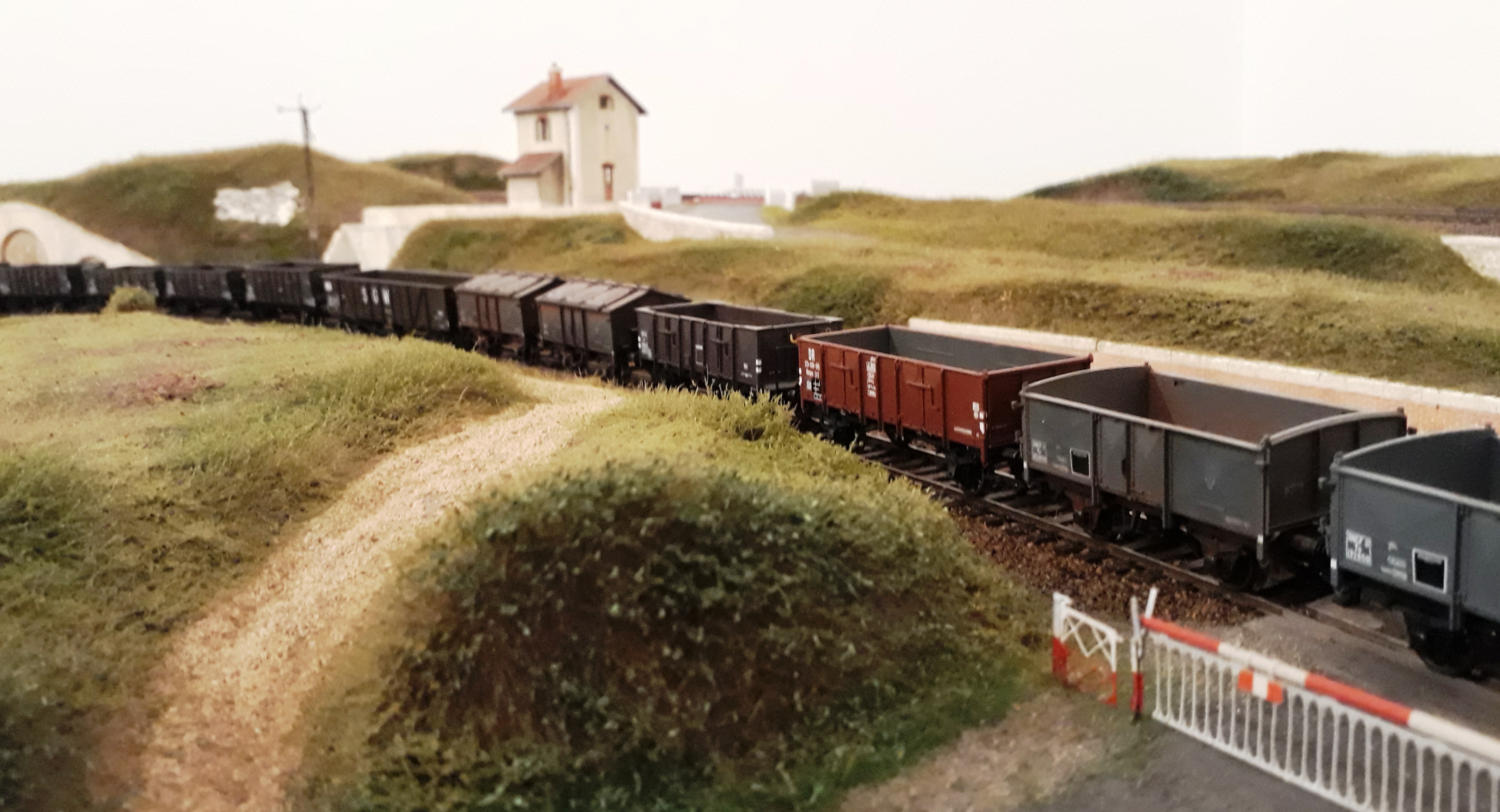

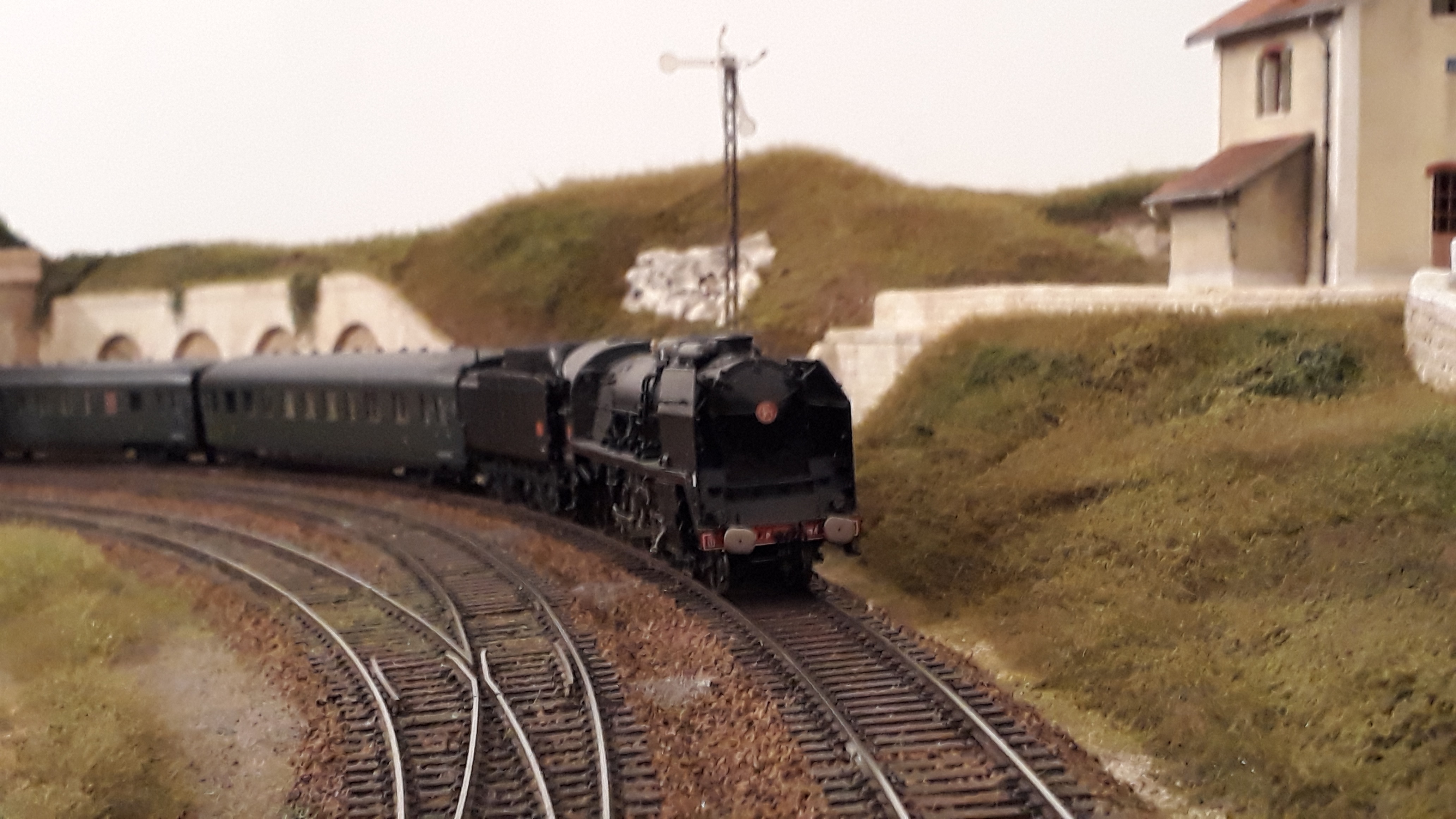

Quand au niveau sonore, à vous de juger. Mon réseau est sur 2 niveaux avec ossature bois:
Cela dépend du matériel remorqué, le RA est composé de vieilles gloires Hornby HO, LILLIPUT, JOUEF, PIKO...donc bruyants, tractés par la 150X35 ROCO à comparer avec la rame voyageur composés de voitures France Train, RIVAROSSI, RMA ...tractée par la 231C61 (Jouef Champagnole revisitée).

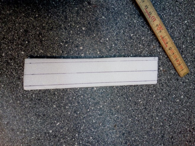

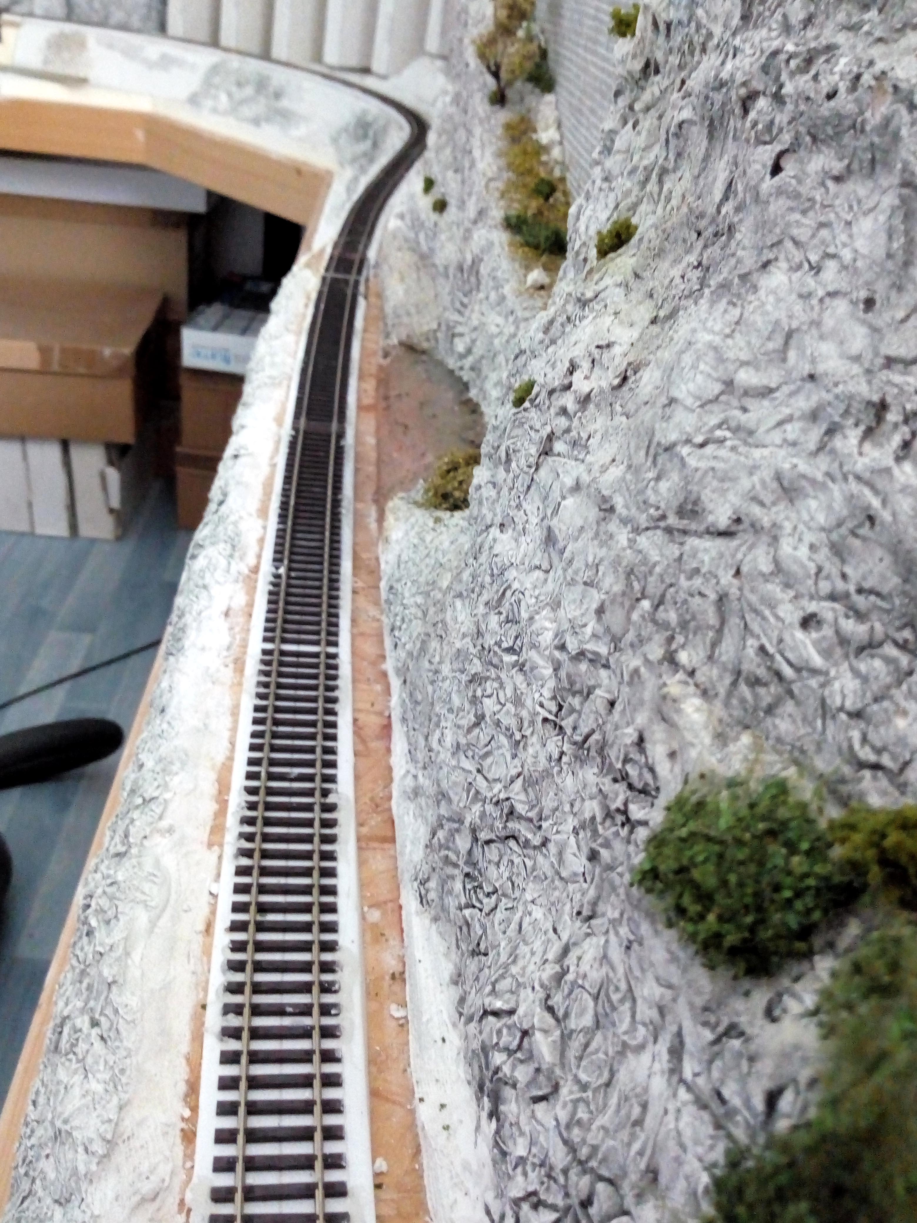

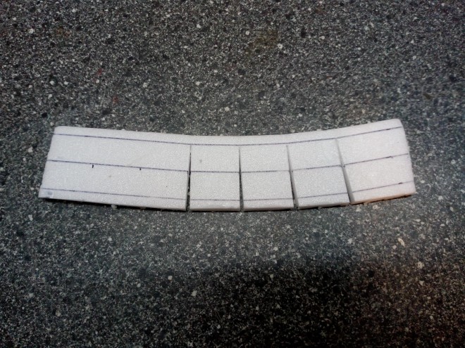

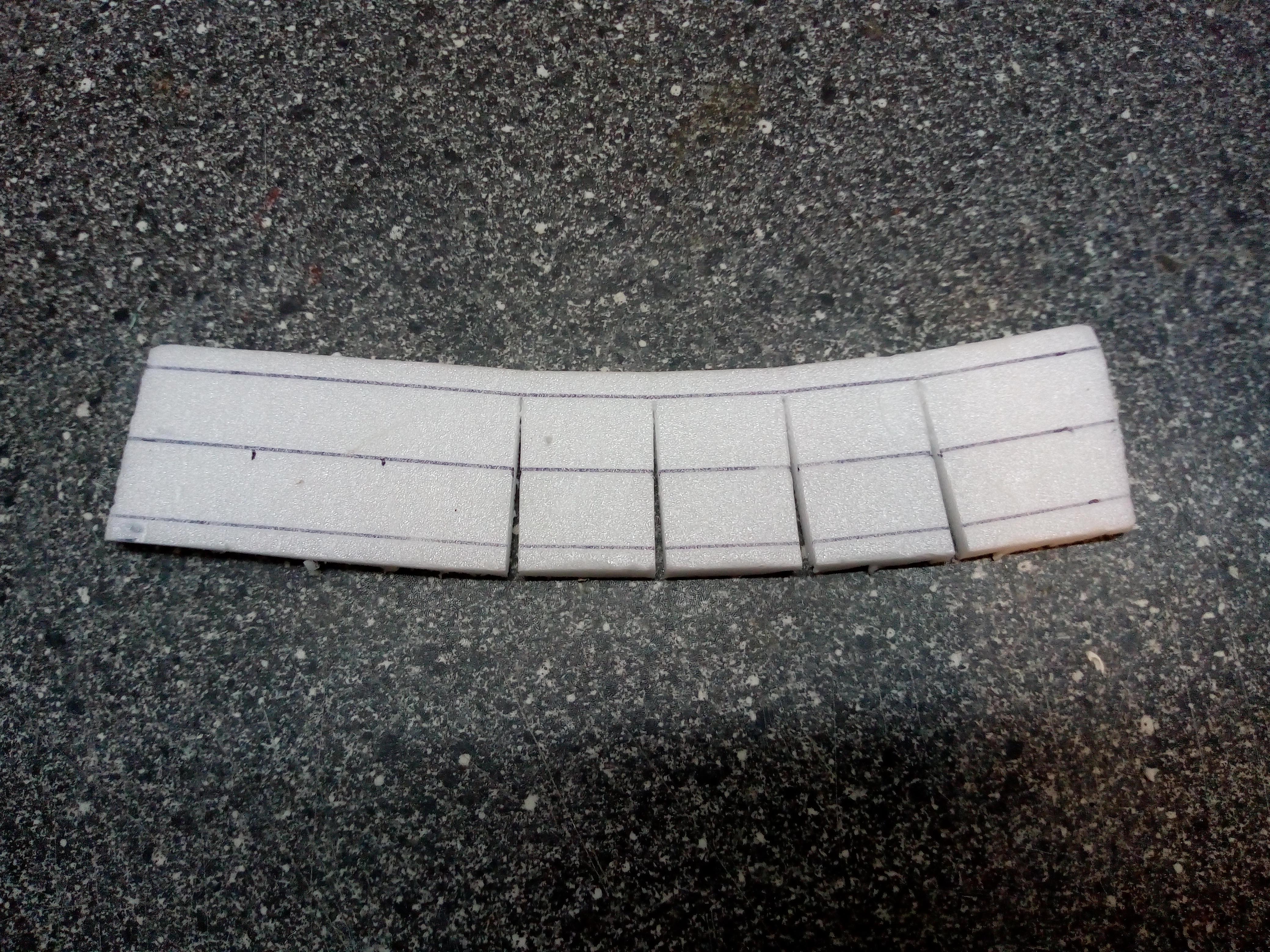

Je suis nouveau sur ce forum. Je suis en train de construire mon propre réseau et je peux vous suggérer la méthode que j'ai utilisée pour le ballast
J'ai pris du "Depron" (polystyrène extrudé) en épaisseur 6mm (ce qui représente environ 50cm réels...). je découpe des bandes de 30mm de large sur lesquelles je trace une ligne au centre et 2 lignes espacées de 14,5mm de part et d'autre (29 correspond approximativement à la largeur des traverses) Photo 1.
Je colle ces bandes à le colle à bois sur la plateforme que j'ai réalisée en OSB de 9mm (c'est un peu juste !). Aucun problème pour les alignements. Pour les courbes, j'encoche largement les bandes au cutter côté extérieur virage, tous les 5cm ou moins en cas de courbe serrée, pour permettre leur cintrage en éventail Photo 2. Les lignes tracées permettent de finaliser parfaitement le tracé des courbes et des raccordements par simple visée à l'oeil photo 3. Lorsque la colle est sèche, je positionne la voie en me guidant sur les 2 lignes extérieures et je la fixe par une succession de petits point de colle chaude à l'extrémité des traverses. Cette fixation permet encore tous les ajustements avant de noyer tous ça dans le ballast.

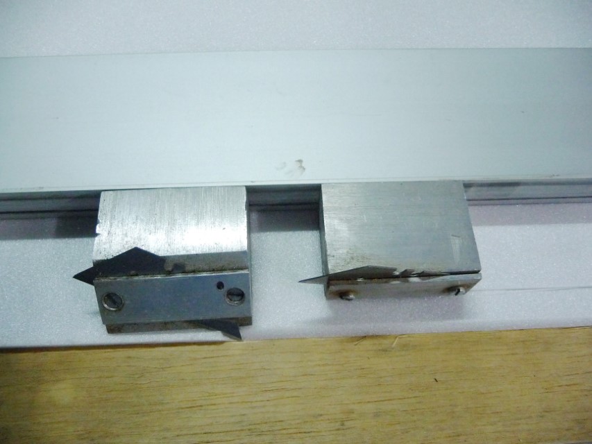

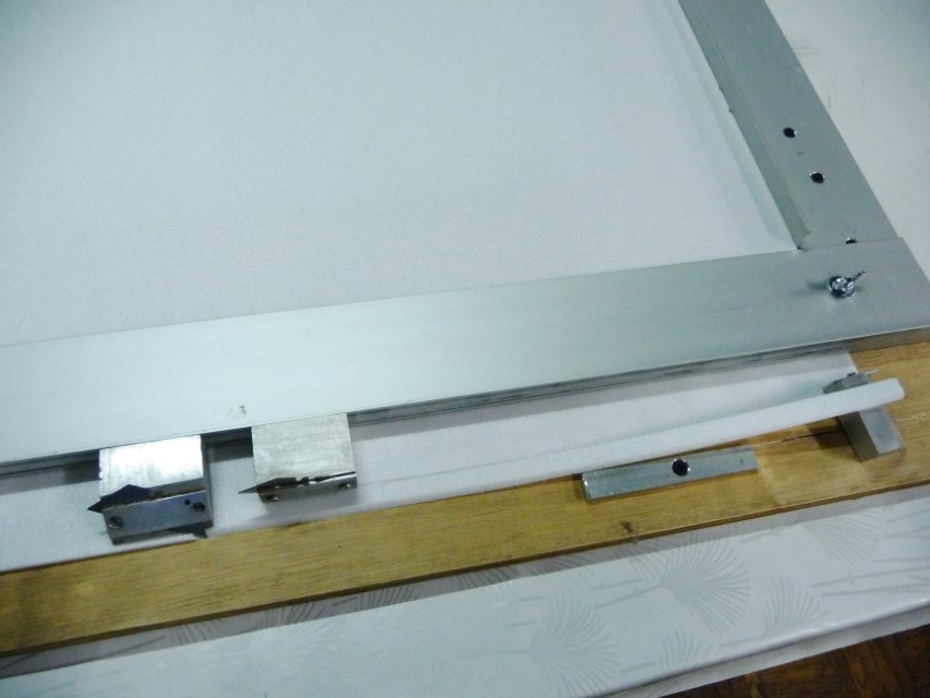

Voici mes outils pour faire les bandes de dépron pour faire le ballast:
Je suis en N, épaisseur dépron 3 mm.
