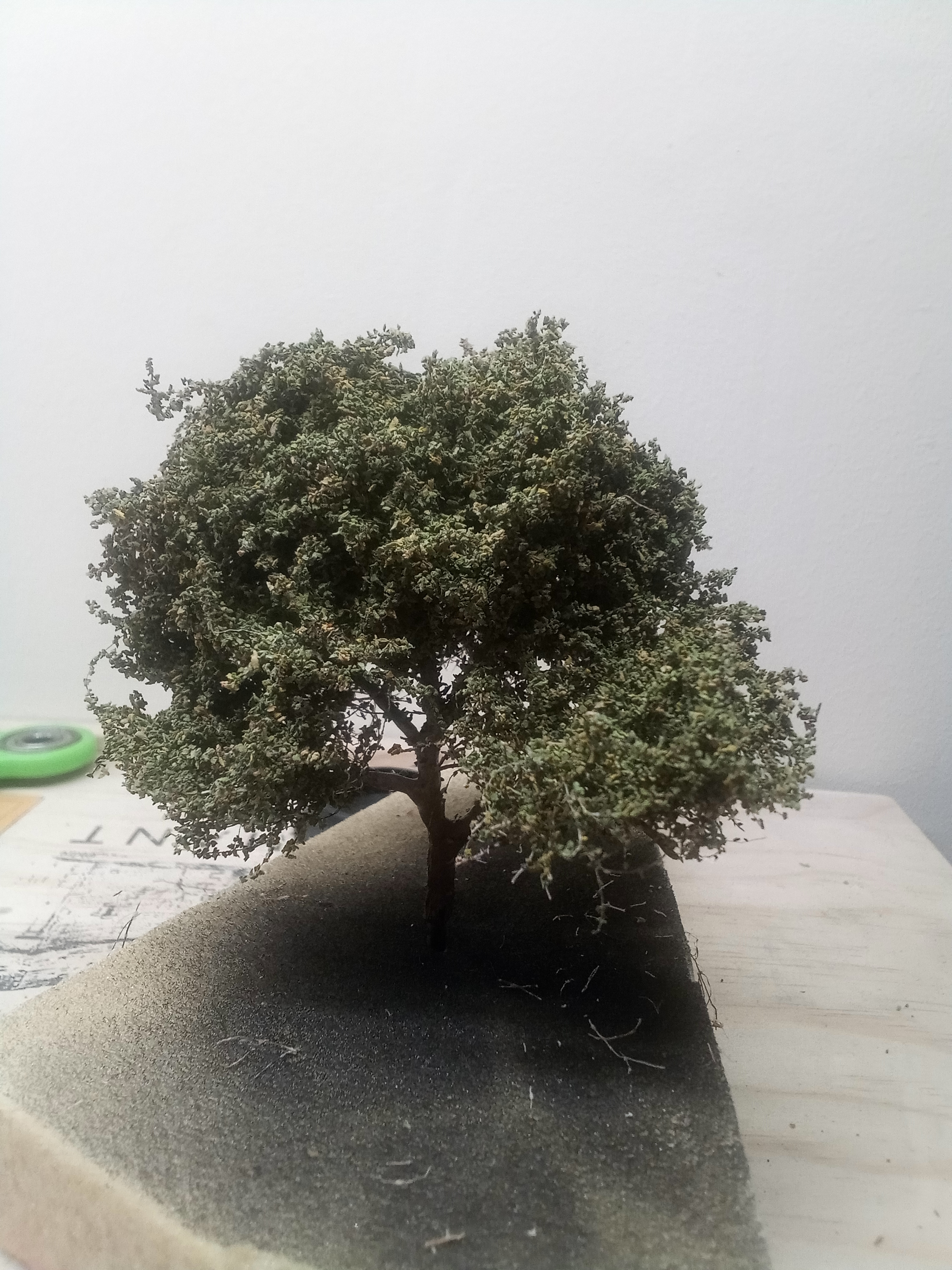

Petite nouveauté dans notre décor, j'ai eu d'occasion des kits jouef 1831 et 1832 qui sont des kits de fabrication d'arbres.
Je mets déjà un moment a comprendre que les troncs qui sont plats dans le kits sont en fait en étain et donc malléables !!
Une fois cette découverte faite, je me mets au boulot, tordage des troncs et peinture.
Puis pose de la "trame" des branchages et collage a la colle en bombe puis saupoudrage du flocage.
La réalisation est facile et rapide (exclu les temps de séchage de la peinture) et le résultat est je trouve très satisfaisant.
Pour une fois je suis content de moi !!!!
Petite info, les kits sont très fourni. Il y a assez de flocage et de fibre dans un kit pour faire trois arbres.
Ayant trouvé un tuto pour faire des troncs en fil de cuivre soudé, je vais pouvoir m'en donner à coeur joie avec ce qu'il me reste.

Woh !, très joli, bravo :cool:
Je ne connais pas ces kits, mais c'est clair que le résultat est probant, bravo à toi pour ce premier essai transformé :applause:
