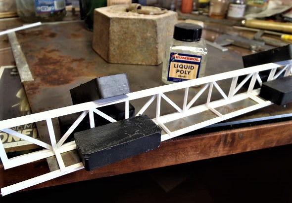

Bon, nous allons maintenant attaquer le support du platelage bois. La bordure externe est constituée d'une cornière Evergreen de 2,5 x 2,5, tout comme les tirants horizontaux et transversaux. Un chantier est nécessaire pour assembler par simple collage tous ces éléments. J'ai utilisé par souci de simplicité le plan de masse de mon poste SRE, une plaque d'inox magnétisable. La cornière est fixée à l'envers sur le bord de la plaque, maintenue par 2 puissants aimants qui donneront en outre l'alignement et la distance (15 mm) longrine / cornière. 2 autres aimants plaquent la longrine contre les précédents. Enfin, 2 aimants supplémentaires plaquent la longrine sur le plan de travail. On peut alors découper les tirants horizontaux (17 mm) et les coller entre longrine et cornière.

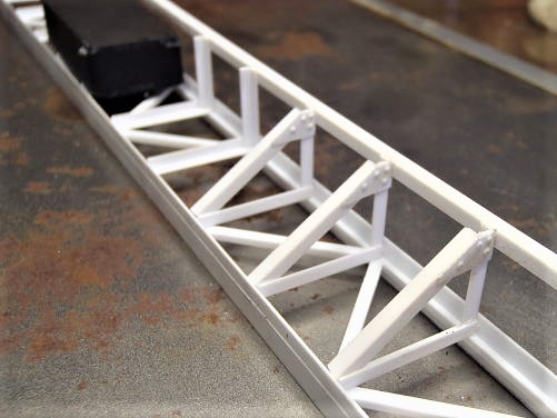

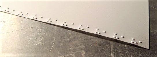

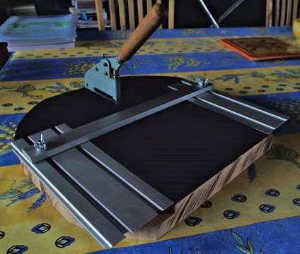

Il convient ensuite de coller les tirants transversaux. Particularité visible, ceux-ci sont assemblés aux précédents par des goussets rivetés. Nous allons donc reproduire ces pièces dont les dimensions sont établies après présentation à blanc des 2 tirants et dessin des contours au porte-mine 0,5 mm sur une carte plastique Evergreen de 0,25 mm. Les rivets sont obtenus à la presse …
en 2 passages sur une même bande.

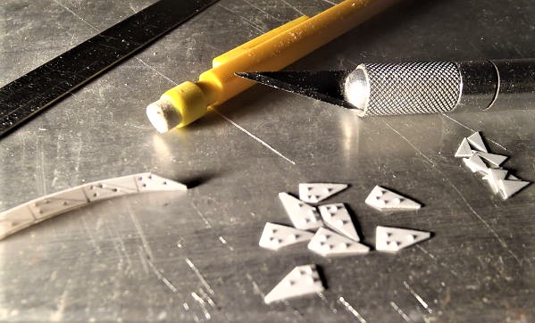

On peut ensuite découper chaque gousset à l'X-Acto.

cdz183 a écrit:... La cornière est fixée à l'envers sur le bord de la plaque, maintenue par 2 puissants aimants...

François D a écrit: … Toi, tu dois avoir un copain "véto" pour avoir des aimants de cette taille :lol: ;) ...
Soyons honnêtes, notre coupable activité nous ouvre bien des portes … :mrgreen: y compris celles des armoires à consommables et autre petit matériel !
Mais dans ce cas précis, je les ai trouvés dans les bacs en carton des "foires à tout" qui fleurissent régulièrement dans les allées centrales des hypermarchés généralistes, au milieu des allonges, multiprises et autres packs de piles no name. Conditionnés en blister de 2, leur taille a attiré mon attention. La difficulté à les extraire de leur bac m'a interloqué. Enfin, leur prix (2€ le blister de 2) m'a convaincu ! J'en ai acheté 3 blisters, mais a posteriori, j'aurais dû en prendre le double ...

L'assemblage des tirants a commencé : ça rend pas mal, mais c'est chronophage. :mort:
Il faut au préalable débiter 56 tirants et 28 goussets (de 2 types différents). Rendez-vous dans une semaine !

François D a écrit:Très bonne idée cette histoire d'aimants...
Quoi qu'il faudrait que je change un peu mes habitudes : j'utilise souvent une planchette de médium (emballage des fournitures de L'Octant) enrobée de papier d'alu fixé par 3 bouts de scotch comme plaque de SRE. Si ce n'est pas du mimo, ça ! :D
D'après les photos, il semble s'agir d'aimants ferrite assez gros tout de même car la ferrite est moins puissante. Dans le cas présent, ça à l'air d'être le bon choix. On peut atteindre le même résultat avec des aimants néodyme encore bien plus puissants tout en réduisant (au besoin) grandement le volume de l'aimant. C'est peut être plus pratique pour des pièces plus petites. Attention tout de même en déposant et en retirant les aimants néodyme, ils sont très puissants.
