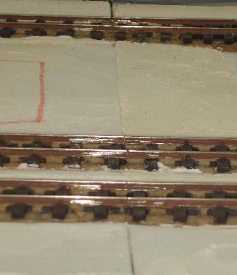

Messagepar La Mouette
15 Nov 2008, 13:00

La jonction entre modules que j'avais fait pour le réseau de Canfranc en N était constituée de petits coupons de voie de 5 cm. Ces coupons arrivaient à se mélanger, perdrent leurs éclisses , bref un temps fou pour monter le circuit. La plaquette époxy avec les rails soudés dessus ont résolus le problème et ça fait 12 ans que ça marche. Une éclisse de dilatation est prévue à 10 cm de la plaque. J'ai vu des gars avec les doigts en sang après avoir fait coulisser plus d'une centaine d'éclisses sur leur réseau sans compter sur les pertes dans le transport !!! Ils ont adopté les plaquettes et ils ont gagné trois heures sur le montage du circuit. Pour les jonctions en biais, il suffit de souder des contre rails qui guiderons les roues : valable pour le N, HO, O et G . Un petit chanfrein sur le champignon du rail évite au boudin de la roue, d'accrocher au passage de la coupure qui peut avoir 1 mm ou plus. Cordialement. B L

Plus j'y pense; je m'oriente vers une jonction amovible; un coupon de voie ballastée sur une morceau de multiplex (contreplaqué). Objectif; j'assemble les deux modules, et je dépose le coupon de voie sur sa plaque à cheval entre les deux modules, dans un berceau à sa taille :geek: Me suis-je bien expliqué?

N'oublie pas les connexions électriques. Mais sinon, oui, pourquoi pas?

J'ai éludé les questions de Decstef en concevant l'interface entre les deux modules de telle sorte que:
1) toutes les voies sont parallèles
2) aucun coupon n'est découpé. J'ai adapté la longueur des modules à celle des coupons et non l'inverse.

Je ne sais pas si tu as fait des essais préalablement avec deux planchettes et deux trois tronçons de voie, mais avec la voie Trix, fille de la voie Märklin, ce n'est pas évident du tout d'arriver à désaccoupler les deux parties ! Le verrouillage des tronçons est bien étudié et il faut tirer dessus comme un âne, ou peut être virer les verrous à moitié ?

Si tu tires dessus, elles ne se découplent pas. Normal: elles sont conçues pour ça. Par contre, si tu soulèves légèrement un coupon par son extrémité non clipée, il se déclipe de l'autre côté comme une fleur. Il suffira d'enlever les boulons qui fixeront les modules, de lever de 2 cm l'extrémité opposée du plus court d'entre eux, et hop! C'est du Märklin! C'est bien conçu. :D

:idea: pour deux petits (et légers) modules, faire dépasser la plateforme de roulement d'un module de 5 à 10 cm sur la structure du module suivant...

C'est le risque d'arrachage assuré a la manipulation et au transport. :gne:
