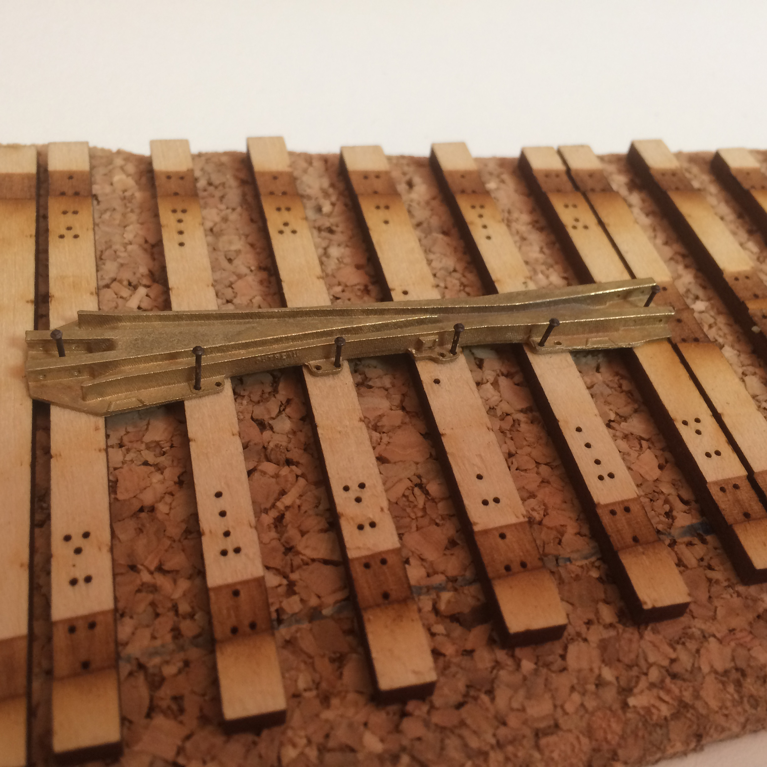

Sur les conseils de son créateur (MC76), j'ai un peu revu la technique de mise en place des grandes traverses sous le cœur d'aiguille.
Comme me l'a expliqué Pascal, le cœur étant une pièce de fonderie il se peut que les trous correspondant au passage des tirefonds ne soient pas pile-poil en face de ceux pré-forés dans les traverses. Selon lui il vaut mieux faire un assemblage "à blanc" avec des tirefonds avant de coller définitivement la(les) traverse(s) et faire un éventuel ajustage si nécessaire.
Sur ce que j'ai assemblé hier, aucun souci aucune correction à faire !

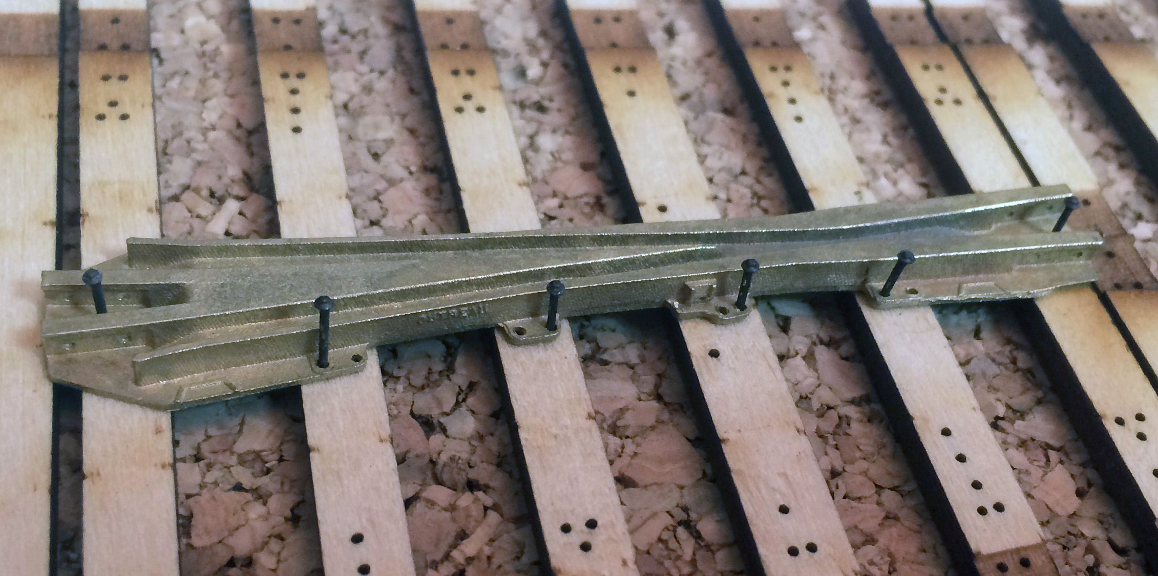

un p'tit zoom sur le cœur d'aiguille... il le mérite

C'est vrai que c'est plus facile d'adapter le pas des traverses au perçages du cœur plutôt que le contraire ;)

au moment du collage , les traverses sous les coussinets ( 4 à 17 ) sont moins épaisses tu devrais les presser séparément au séchage
