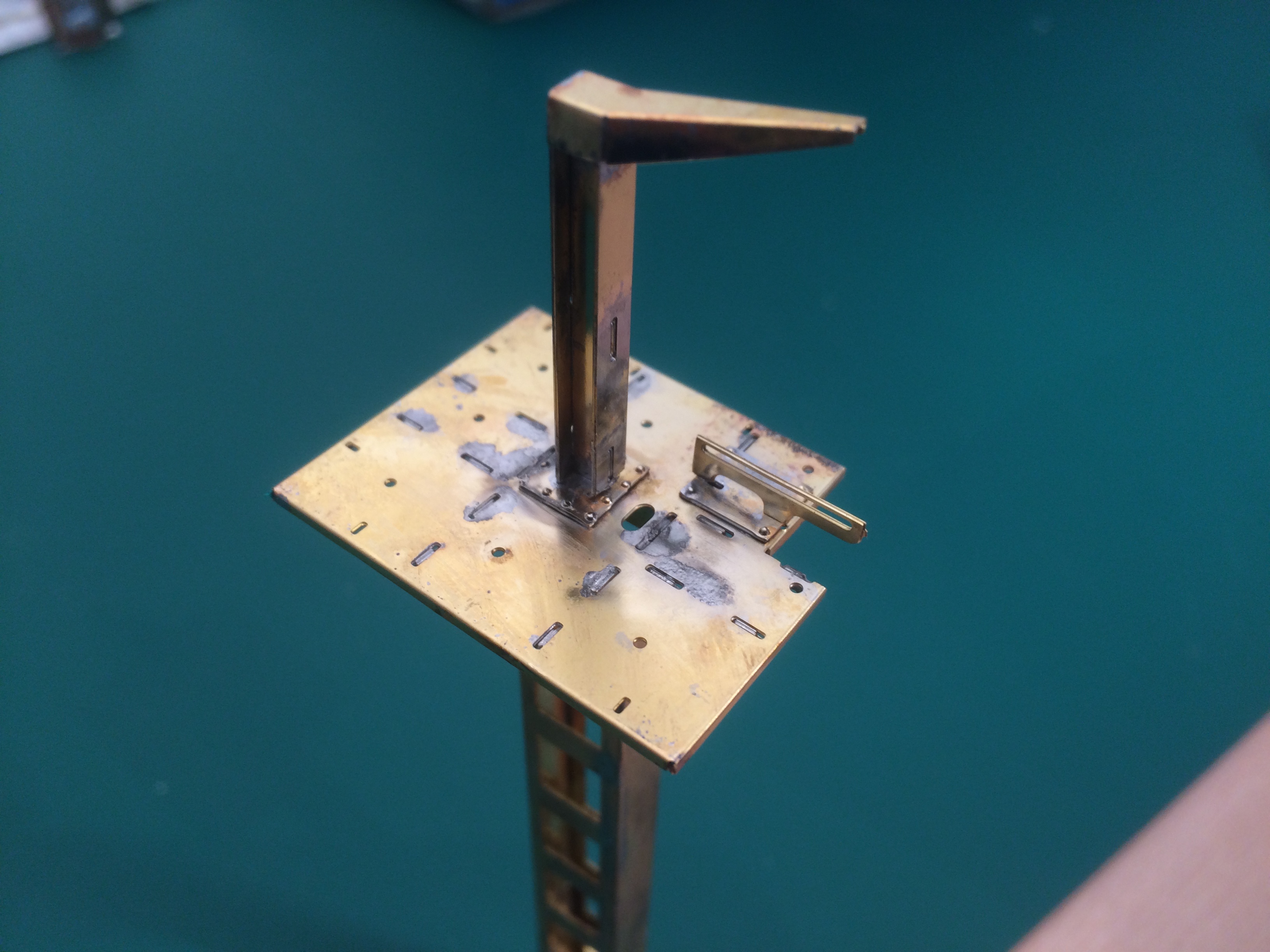

... je continue mes petits montages que je vous fais partager !

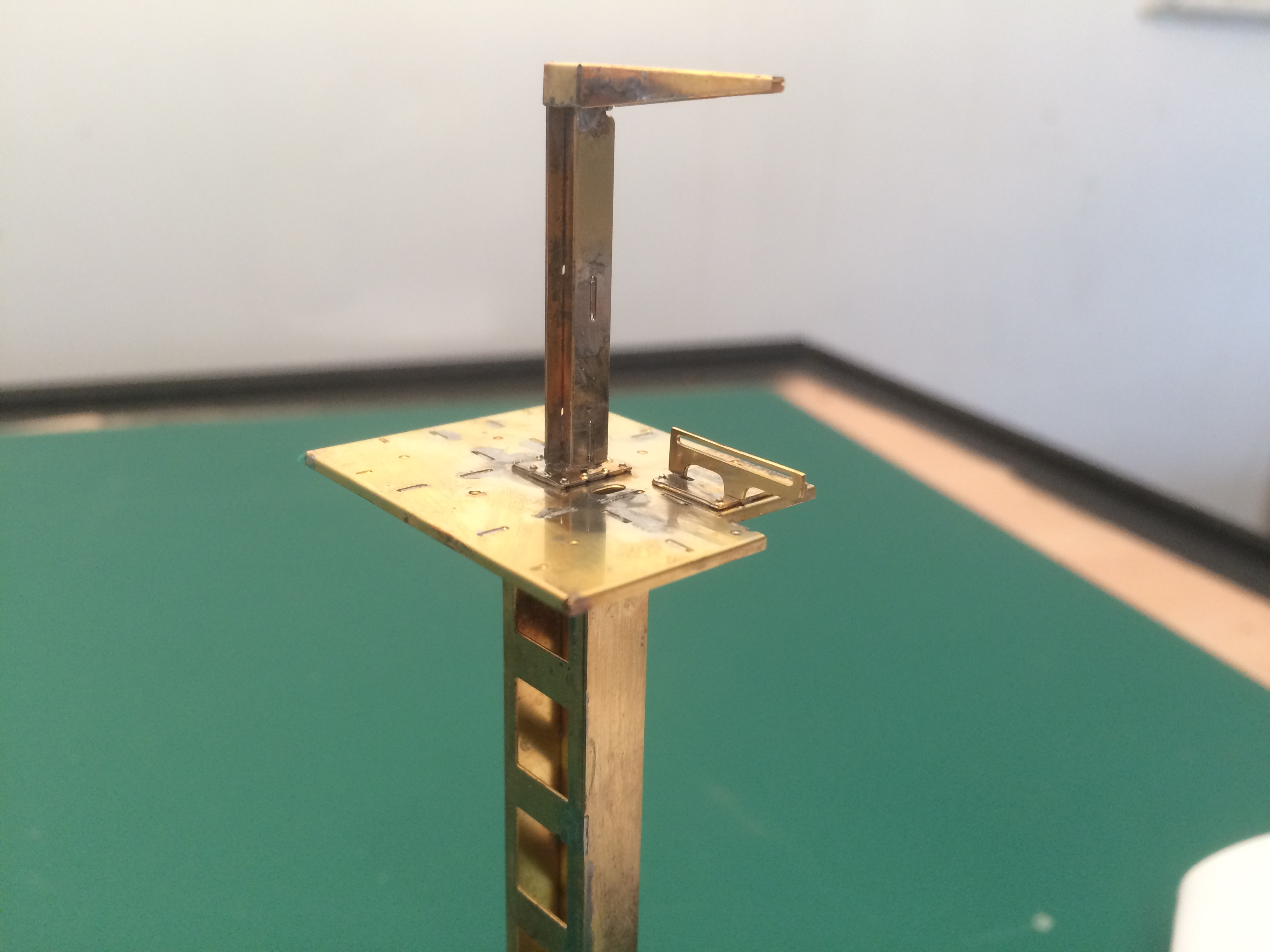

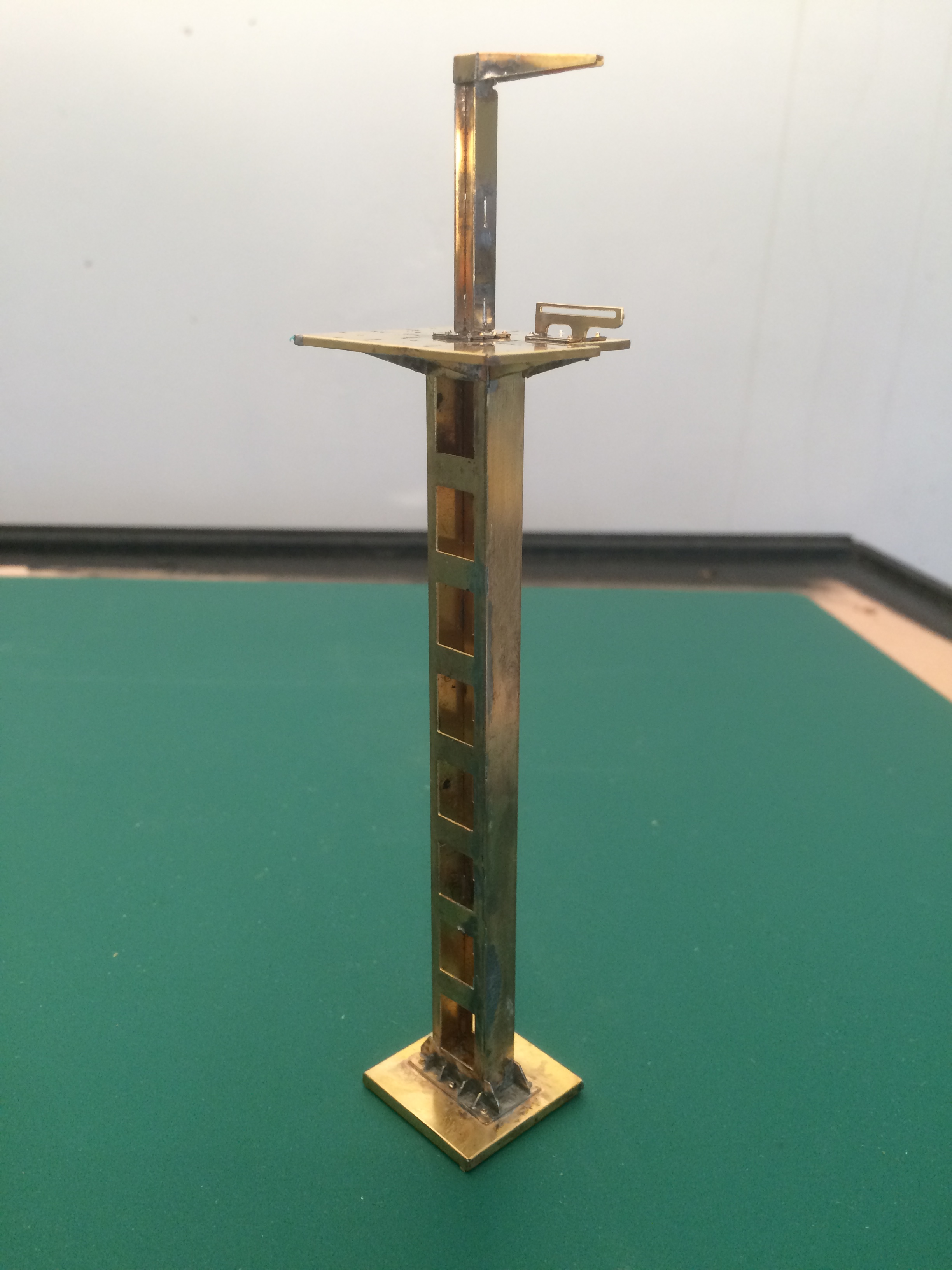

Poursuite du montage des passerelles des 2 mats lourds avec la mise en place du support de la cible.
Celui-ci se présente une fois terminé comme une poutre "H" verticale soudée à une petite plaque elle-même boulonnée à la plateforme.

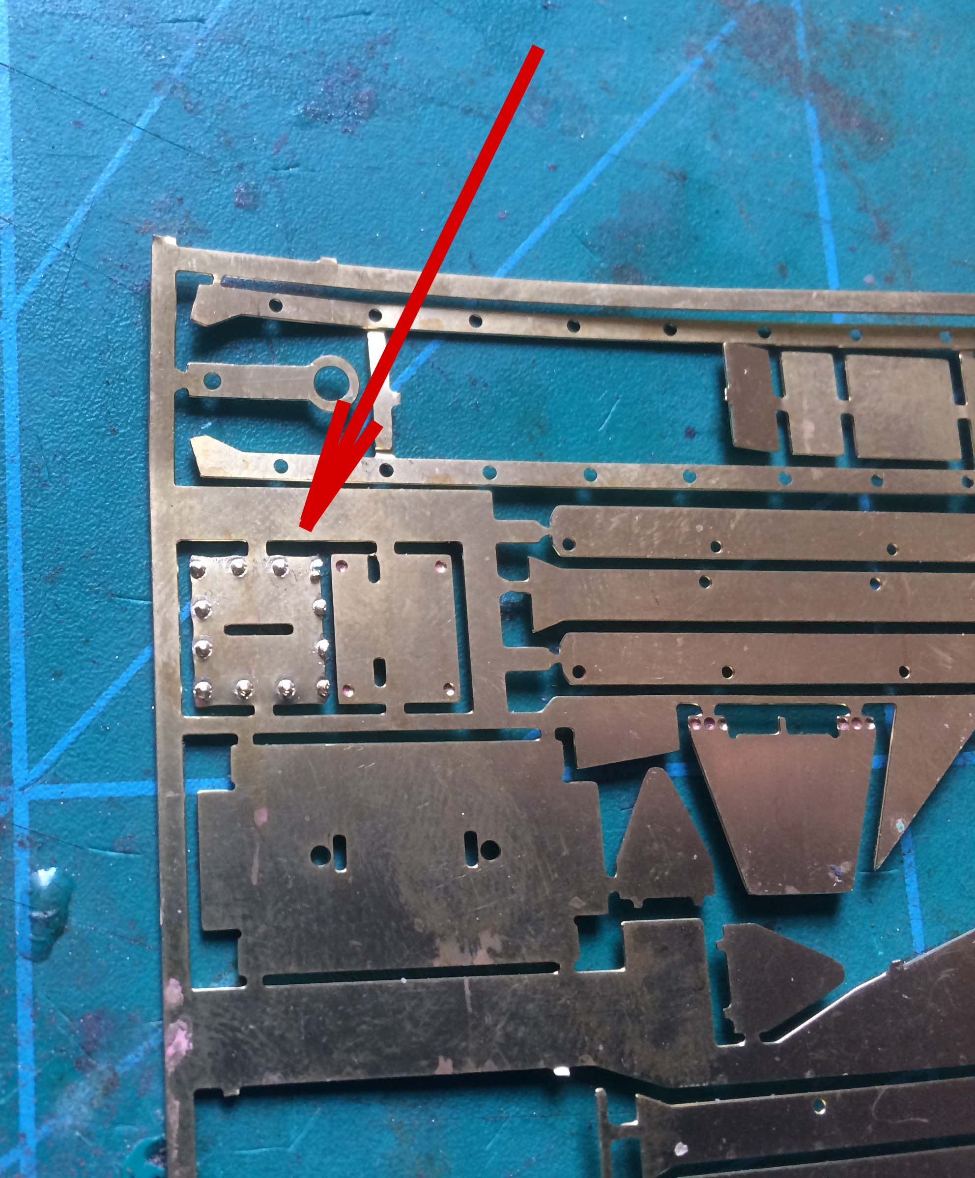

R. PICHON propose 3 options pour la dite plaque :
- repousser les rivets gravés en 1/2 épaisseur,
- placer la plaque avec la face gravée sur le dessus (empreinte des rivets/boulons visible)
- placer la plaque lisse au dessus.
J'ai choisi la 1ère solution en repoussant les rivets grâce à mon petit-emboutisseur-qui-va-bien-de-feu-JCR-monté-sur-une-perceuse-"sur colonne"-recyclée ! J'aime bien les rivets et les boulons
:coeur1:

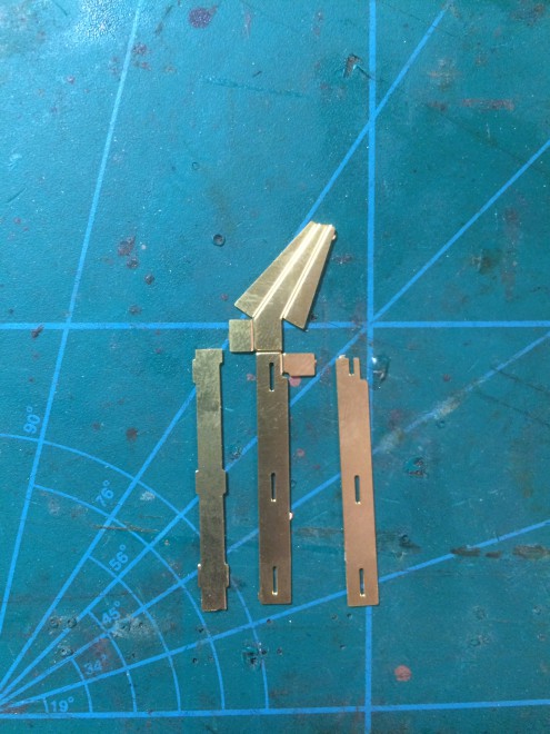

Le support de la cible est lui même prolongé dans sa partie supérieure par une pièce métallique oblique et légèrement effilé. Pour le monter, c'est un petit jeu d'origami avec l'âme centrale qu'il faut plier et 2 plats à rapporter. Attention à l'orientation car les pièces ne sont pas symétriques mais la bonne position se trouve toute seule ;)
Les 2 pièces préparées sont à rapporter sur la plateforme, empilées et soudées : il existe une fente sur la plateforme qui permet un bon positionnement de l'ensemble. La seule difficulté est de tout planter bien verticalement !
Le support de l'œilleton (si j'ai bien compris) est également à placer sur sa petite plaque boulonnée. Les boulons (ou rivets) sont à repousser également mais ce n'est pas marqué sur la notice, de même que la bonne orientation de cette petite plaque une fois rapportée sur la plateforme.
Elle est dissymétrique, à priori la partie plate de plus grande largeur se place côté "rail".
L'étrier qui supporte l'œilleton a 2 pattes de fixation : R. PICHON indique de supprimer la plus postérieure, je pense que c'est parce qu'il existe une petite erreur de dessin et que la fente normalement destinée à la recevoir sur la plateforme est mal positionnée.

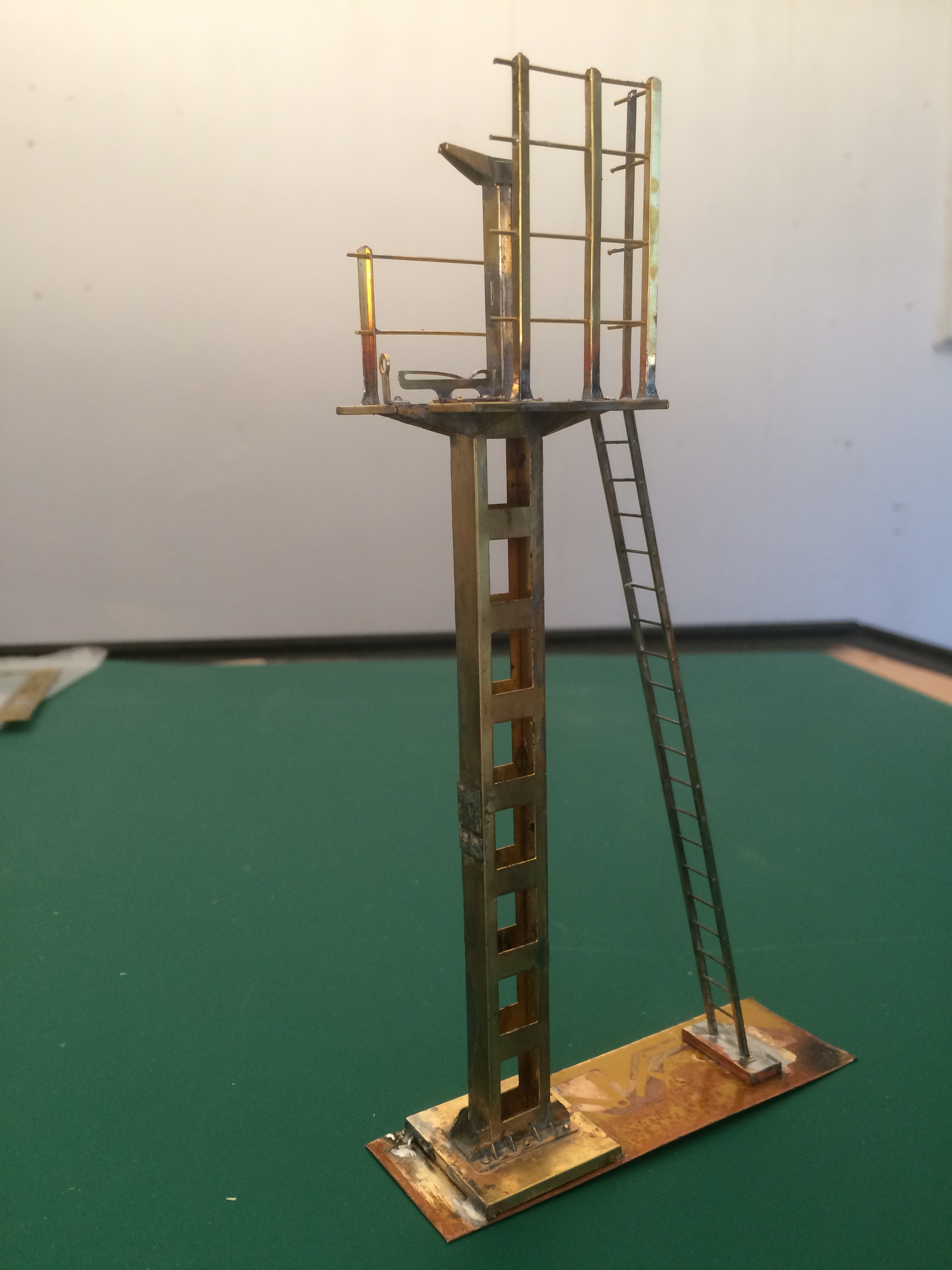

Pour l'allure générale, il faut veiller à ce que tout soit bien droit et d'équerre. ça commence à prendre une belle tournure, posé à coté d'une machine, je suis impressionné par les dimensions de l'ensemble. Comme toujours, les photos macro font ressortir les défauts : je pense qu'ils faut que je rapporte de la soudure sur quelques éléments "tenons/mortaises" de l'assemblage...

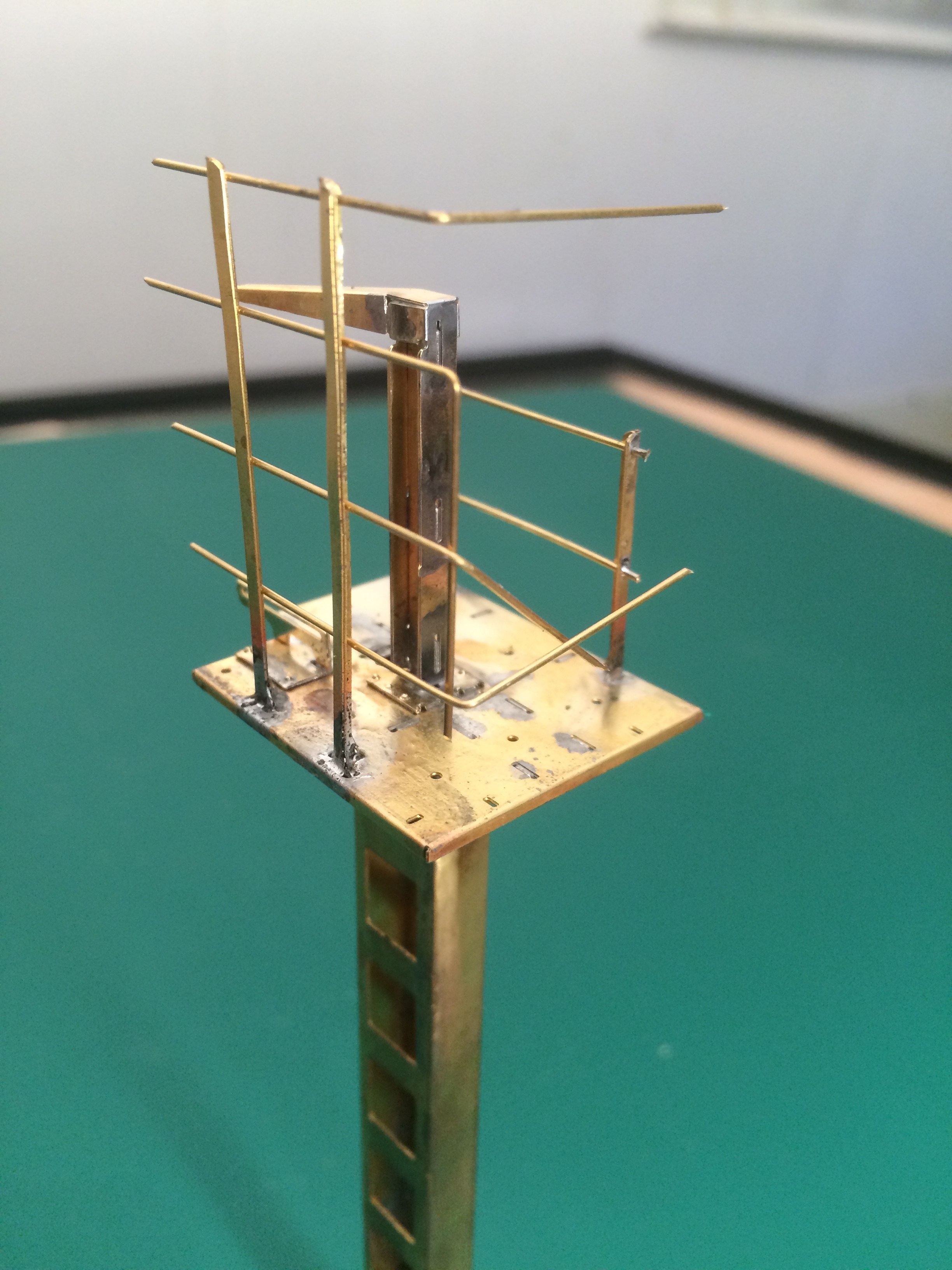

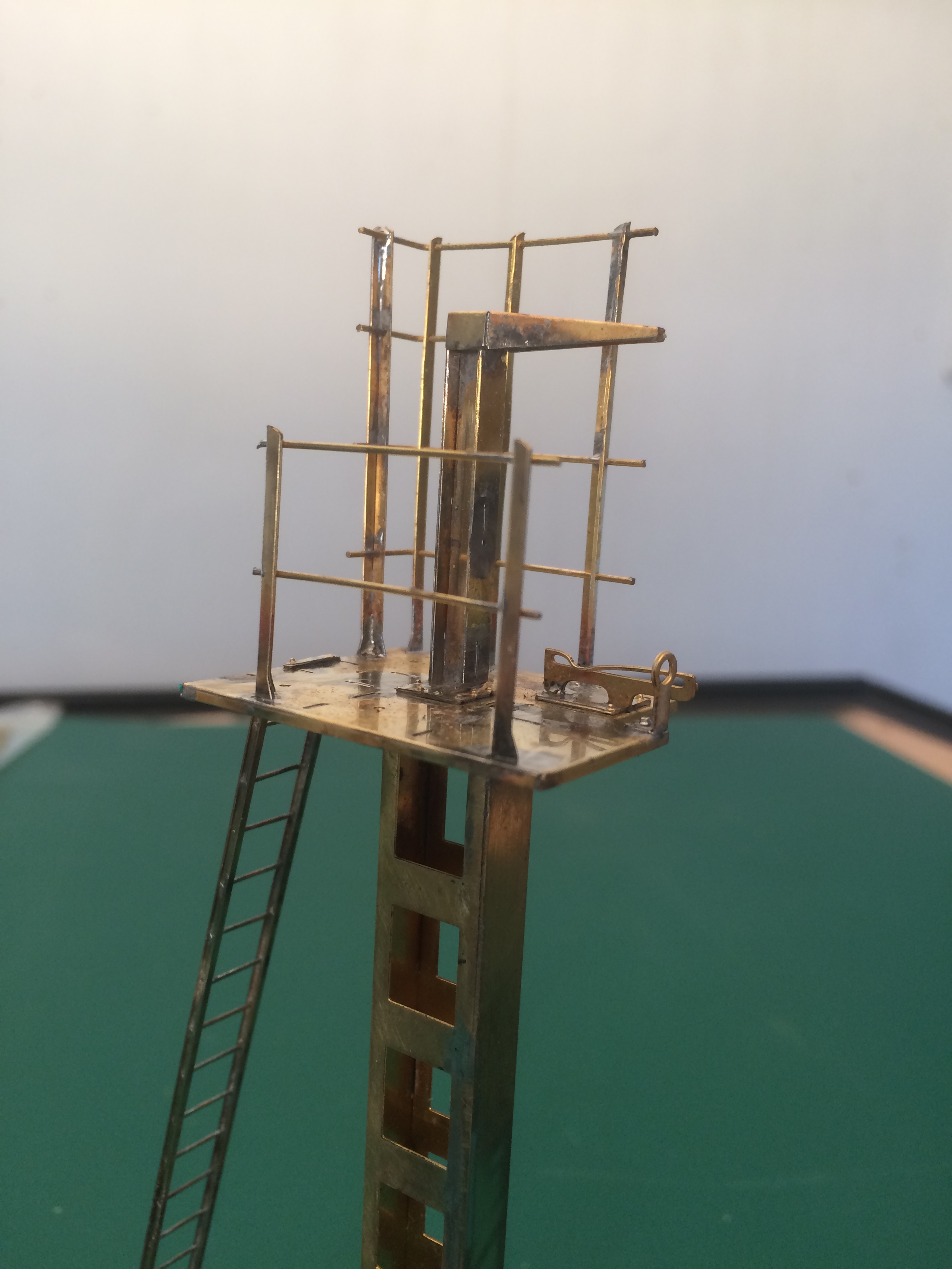

Suite du montage des mâts lourds.

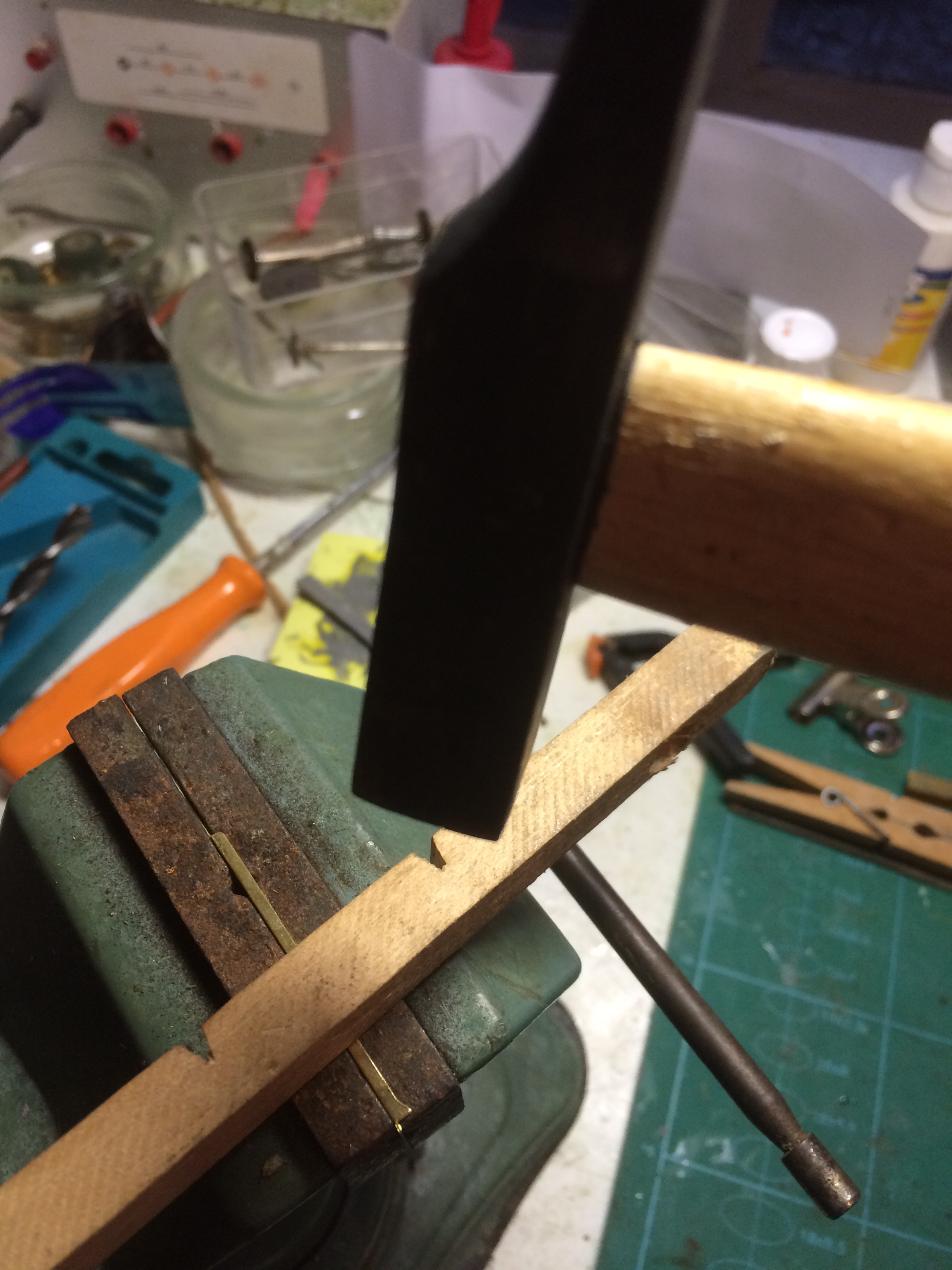

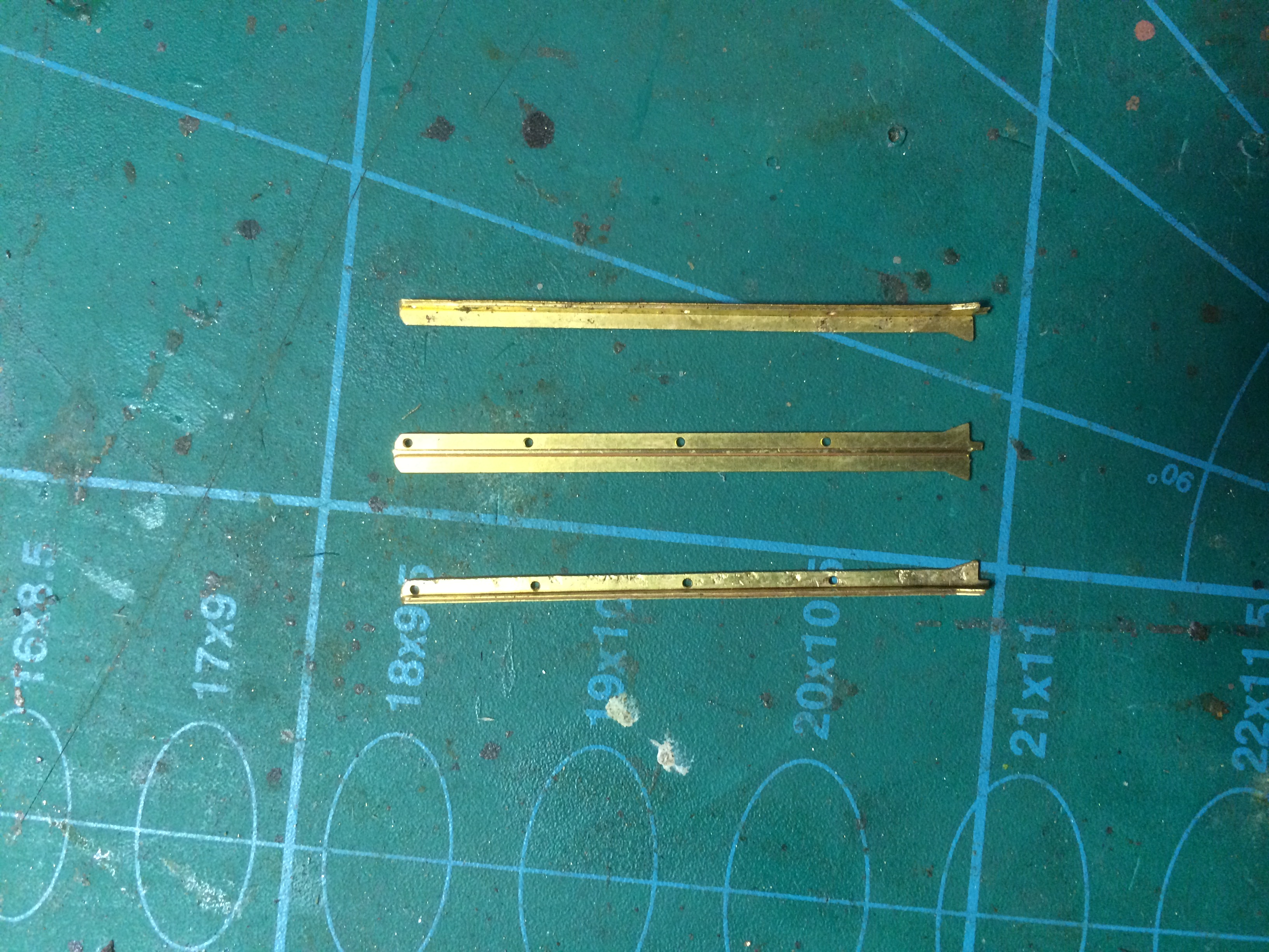

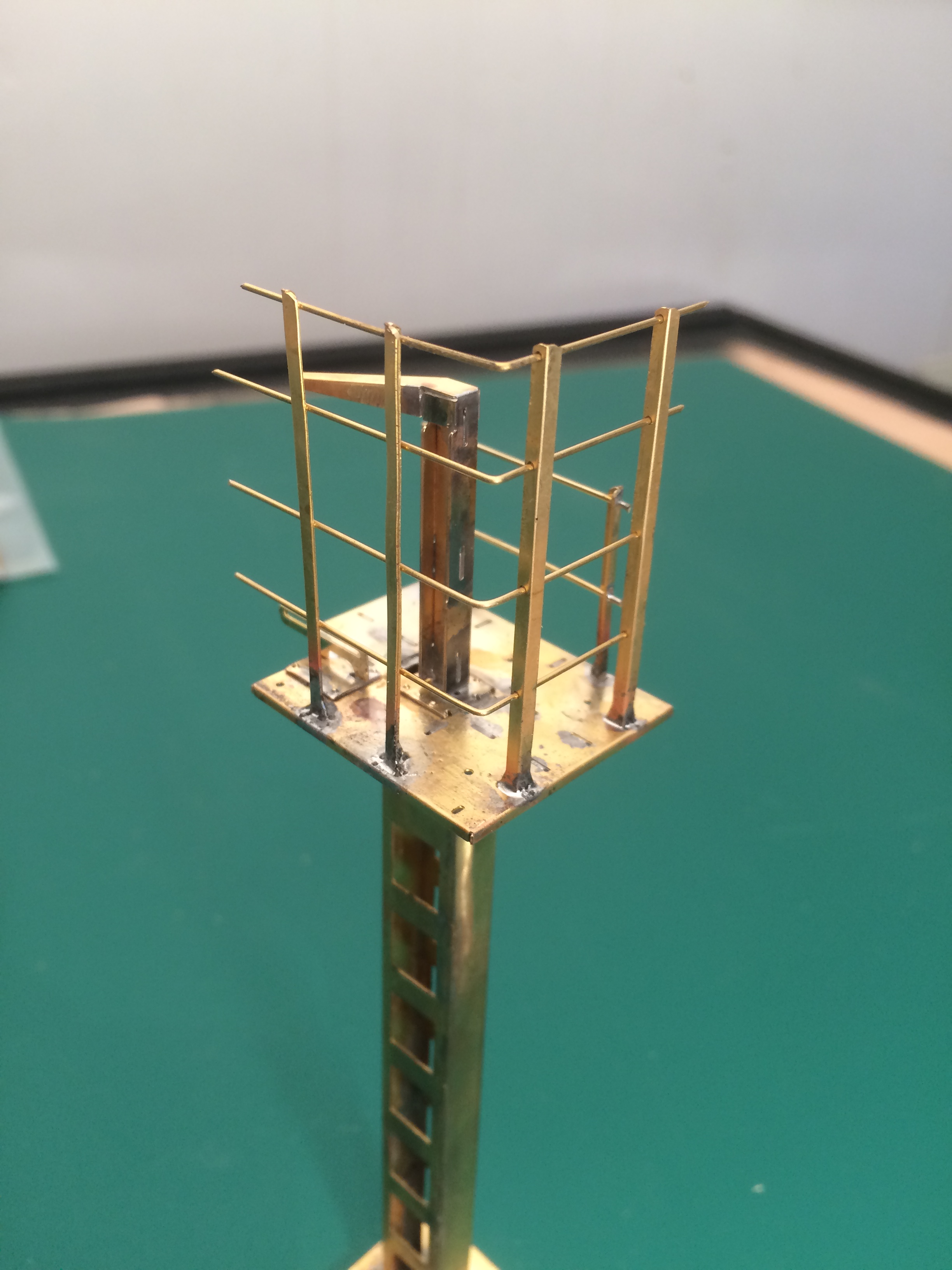

Les passerelles sont équipées de rambardes qui font office de garde-corps. Elles sont montées sur des chandeliers en L qu'il faut plier à partir des pièces gravées à plat.
Là, j'ai trouvé que ma petite plieuse n'était pas la mieux adaptée et j'ai préféré utiliser l'étau.
R. PICHON indique de graver un peu plus en profondeur la ligne de pliage. C'est effectivement beaucoup plus facile. Pour ce faire, j'ai utilisé la pointe d'un vieux bistouri et j'ai fait une demi-douzaine de passes (jusqu'à deviner le trait de pliage sur l'autre face).
... une fois serré dans l'étau, on martèle doucement par le biais d'un petit bois la partie à plier. Beaucoup plus facile qu'il n'y parait.
Les chandeliers sont à préparer en fonction des besoins. Pour ce signal, 2 petits et 4 moyens (il n'y en a que 3 dans la grappe ce qui oblige à utiliser un moyen/grand qu'il faut recouper à la bonne taille). Ne pas s'emmerder avec les trous, tout est déjà pré-percé.
On plie à 90° les rambardes du côté voie, on met tout en place et on soude ce qui a besoin de l'être. La aussi pour le plaisir des yeux, bien veiller à que tout ce qui est vertical le soit bien (... et à vérifier sous tous les angles !)
(je montre cette photo mais en fait je me suis aperçu que je m'étais planté dans le montage de la grande rambarde. Histoire de dire que je pense qu'il ne faut pas préparer l'ensemble du montage à plat et le plier ensuite pour venir l'installer mais plier d'abord les rambardes et enfiler tranquillement les chandeliers dessus comme des perles)
Il faut maintenant s'attaquer à l'échelle et j'ai trouvé que ce n'était pas une partie de plaisir ...
Messages: 2328
[0] Signaux HAXO ... et + si affinité
06 Aoû 2017, 10:01

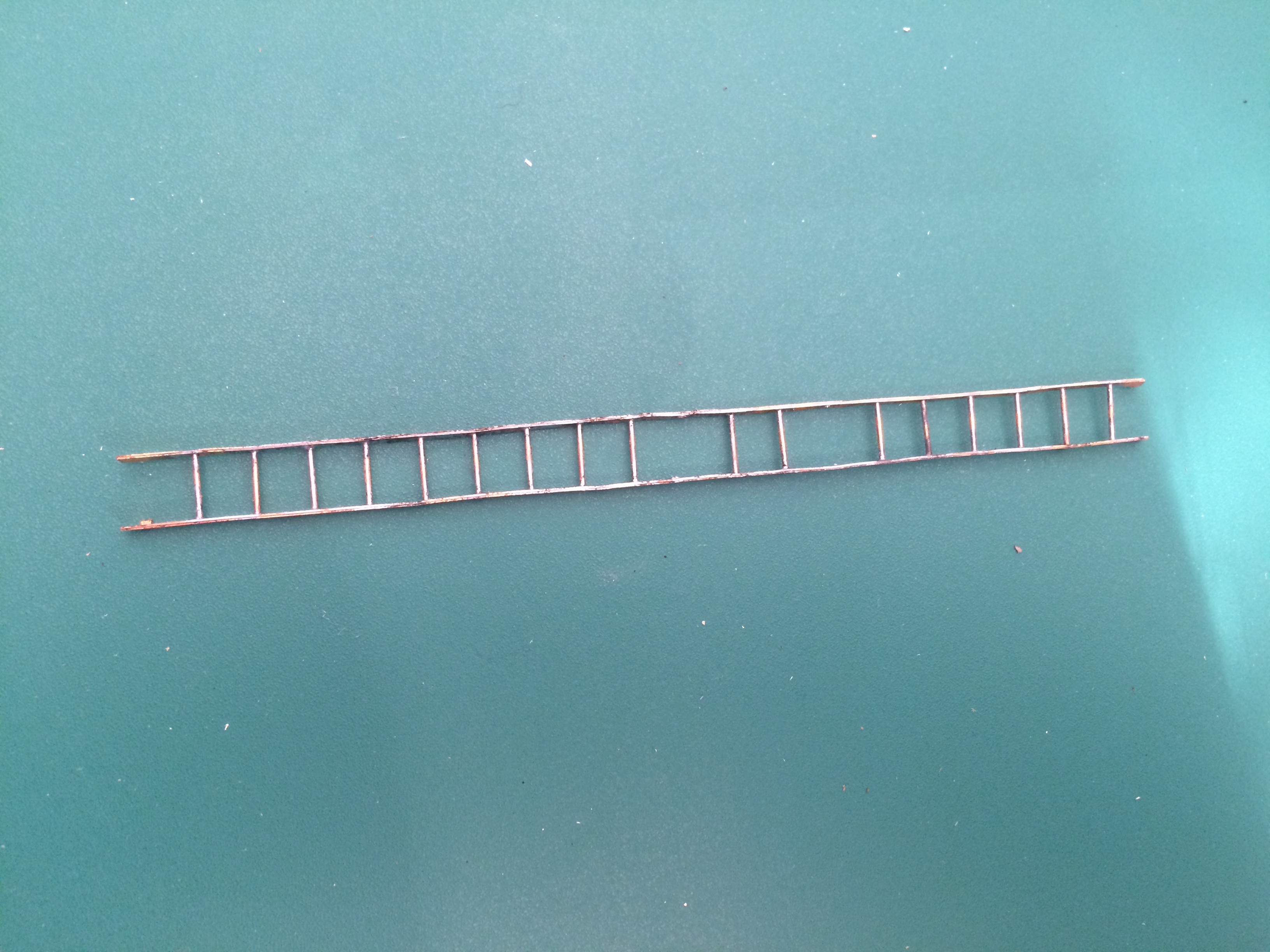

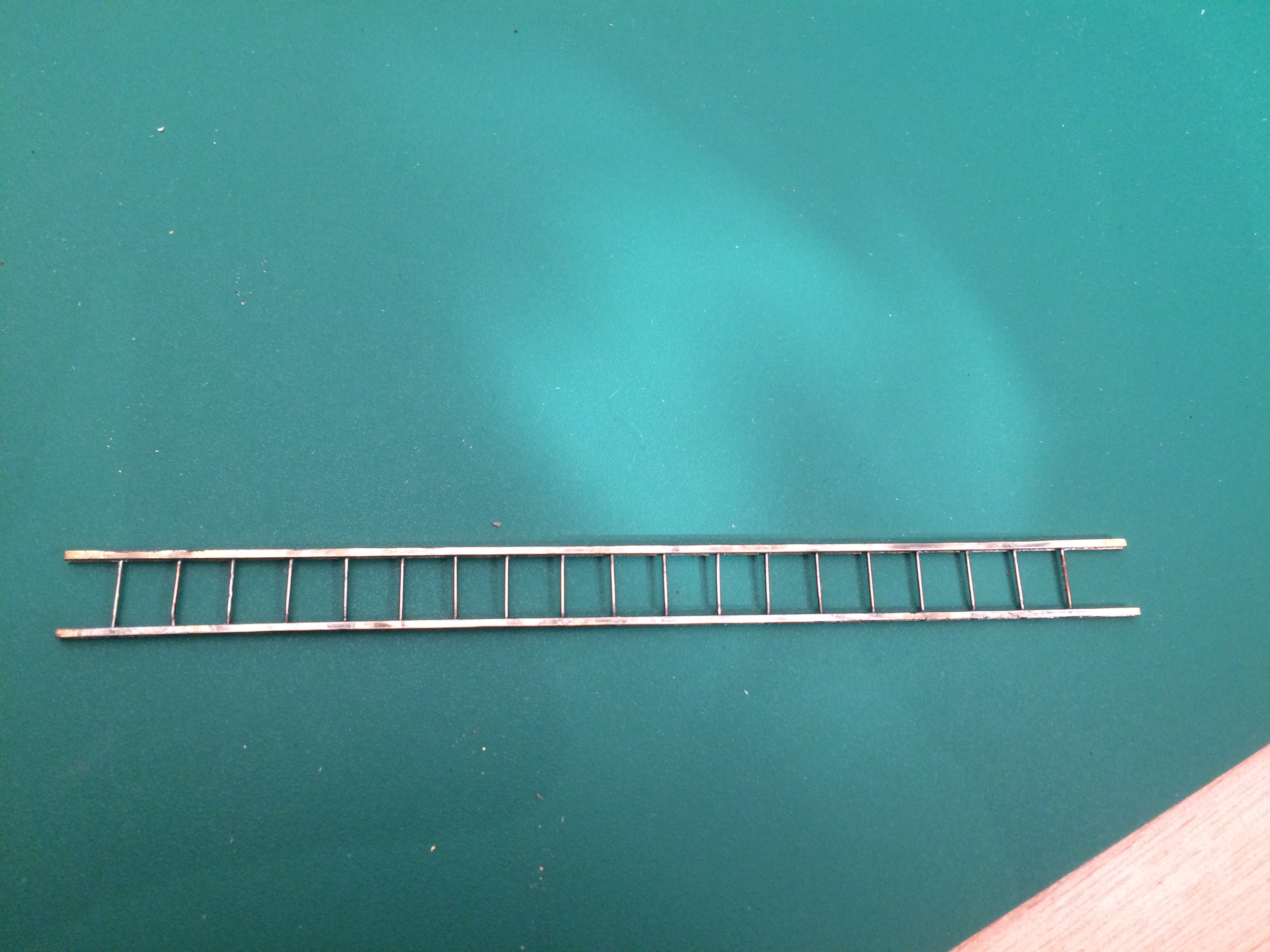

... donc l'échelle !
HAXO propose les 2 montants gravés à plat et tenus entre eux sur toute leur longueur par 3 gabarits. PICHON conseille dans sa notice de plier à 90° les montants au niveau des gabarits de façon à ce que les 2 faces planes des 2 montants se fasse face . Les barreaux sont à souder un à un avec le fil de 6/10 fourni en faisant attention à ce que les 2 montants restent bien parallèles en eux.
Sur le papier, c'est facile mais je n'y suis pas arrivé :mur: :mur: Les montants se déformaient (je pense que mon fer était trop chaud) et je ne suis pas arrivé à rattraper l'ensemble qui ressemblait surtout à un bout de molécule d'ADN (peut-être le gène de la laitonite !...)
Je suis parti courrir 15 bornes pour me calmer :mur: , quand je suis revenu , j'étais beaucoup plus zen :yin , j'ai pris un bon marteau et j'ai écrasé définitivement le tout !
J'ai refait l'échelle à partir de profilés en stock, plus solides ... et ça va mieux ! :D

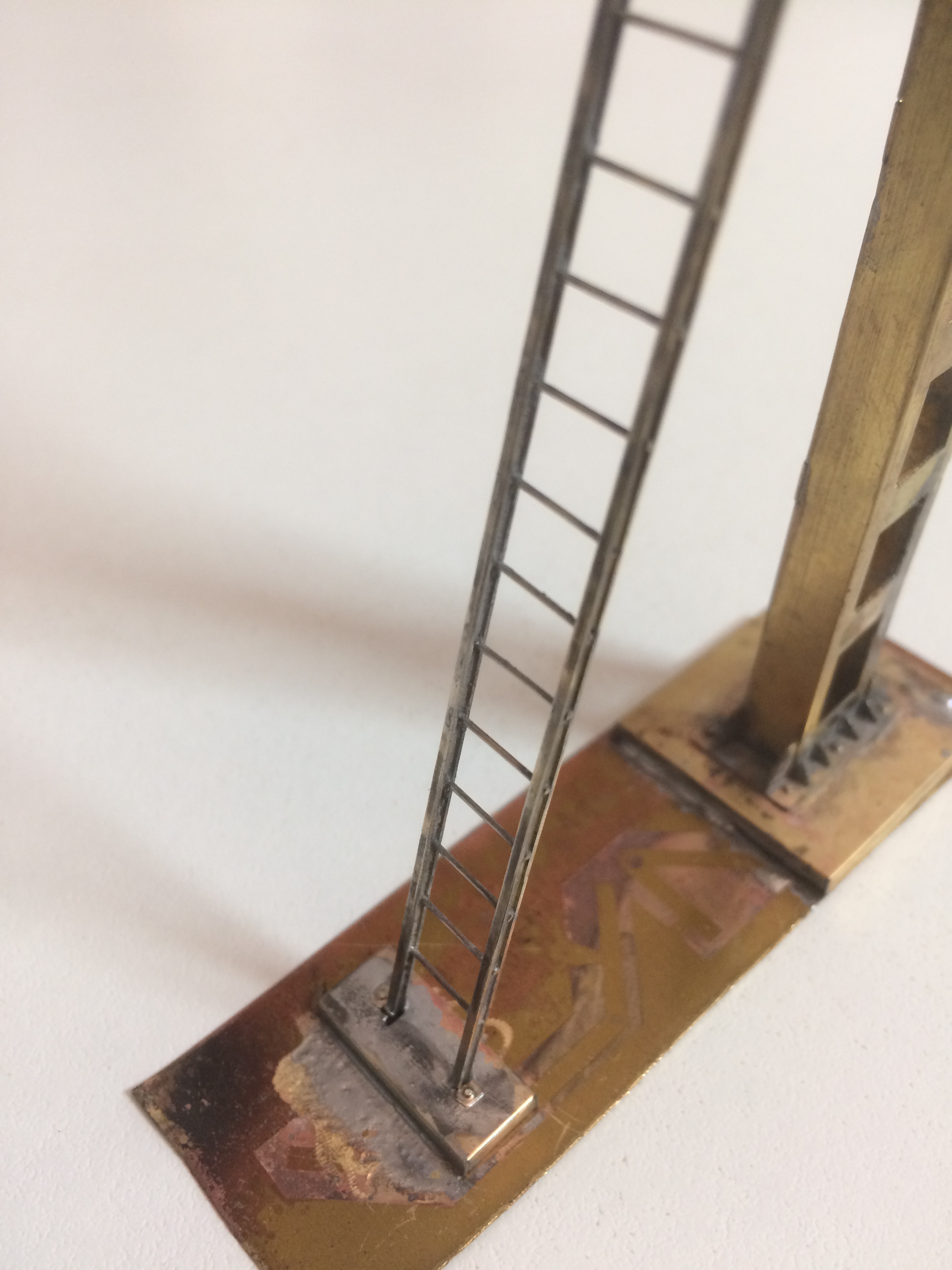

La suite parait beaucoup plus facile : préparation de la base de l'échelle, préparation d'un plat pour recevoir l'ensemble du signal (R. PICHON parle d'une chute de la plaque d'un autre kit mais des chutes de cette taille , faut les chercher ! :mdr: ) et mise en place de l'échelle.
A noter l'existence dans le kit, de 2 toutes petites pièces représentant une toute petite plaque avec 1 boulon en 1/2 gravure (il n'y a donc pas besoin de le repousser) à utiliser pour simuler la fixation de l'échelle à sa base. C'est très bien vu et très pratique !
Voilà, fin de l'acte Un. Je vais m'attaquer à un Cv avant de venir faire les mêmes opérations (ramabardes et échelle) sur l'autre mât lourd.
