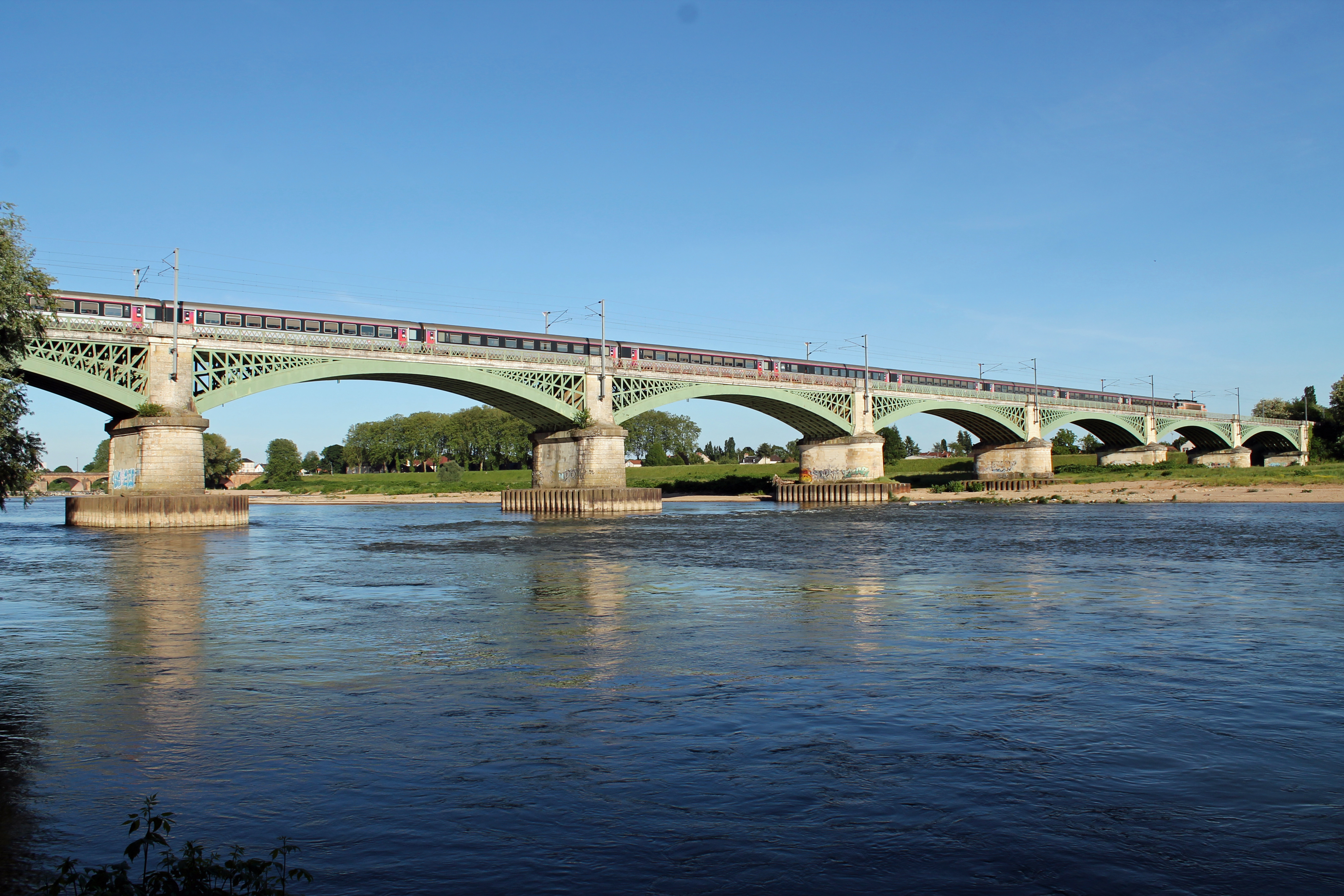

15 Juin 2017, 21:58
Sinon, le voilà dans son ensemble, enfin presque car il manque la petite arche maçonnée côté nord

merci beaucoup c'est le type d'image que je désespérai de trouver pour confirmer mes hypothèses de travail :D :D

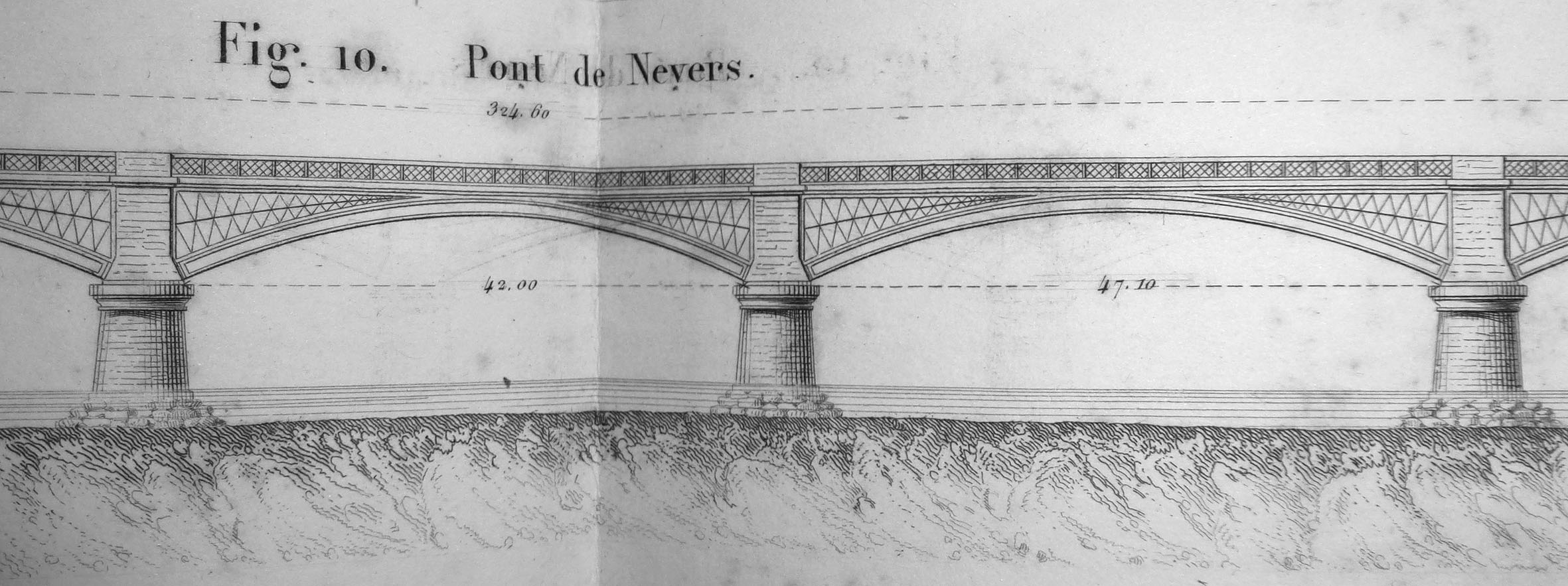

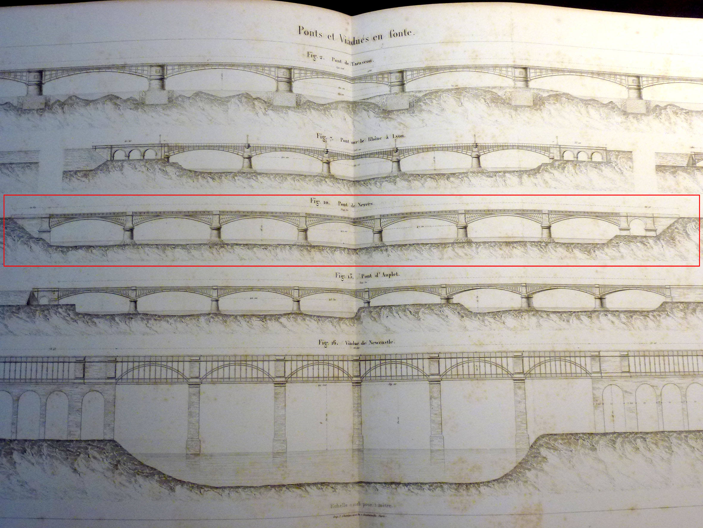

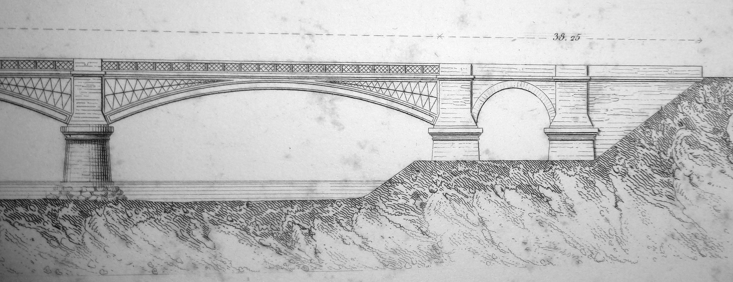

Pour compléter, quelques plans trouvés dans "Le nouveau portefeuille de l'ingénieur des chemins de fer" d'Auguste Perdonnet et Camille Polonceau, l'édition de 1866.
Le livre étant fragile et grand, je préfère ne pas faire de scan, j'ai essayé de prendre des photos du mieux que j'ai pu à la lumière du soir (avec ciel orageux...). Il existe peut-être une version scannée sur Internet, je n'ai pas vérifié.

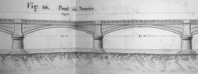

Tout d'abord une élévation générale :

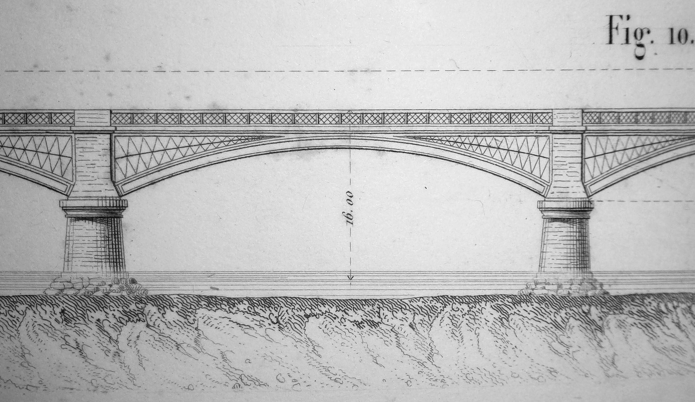

Quelques zooms avec cotes :
On voit sur cette élévation que c'est bien la portée qui fait 42 m, sans les piles donc. Avec la pile, la travée fait 47,10 m, ou entre deux entraxes de pile si l'on veut.

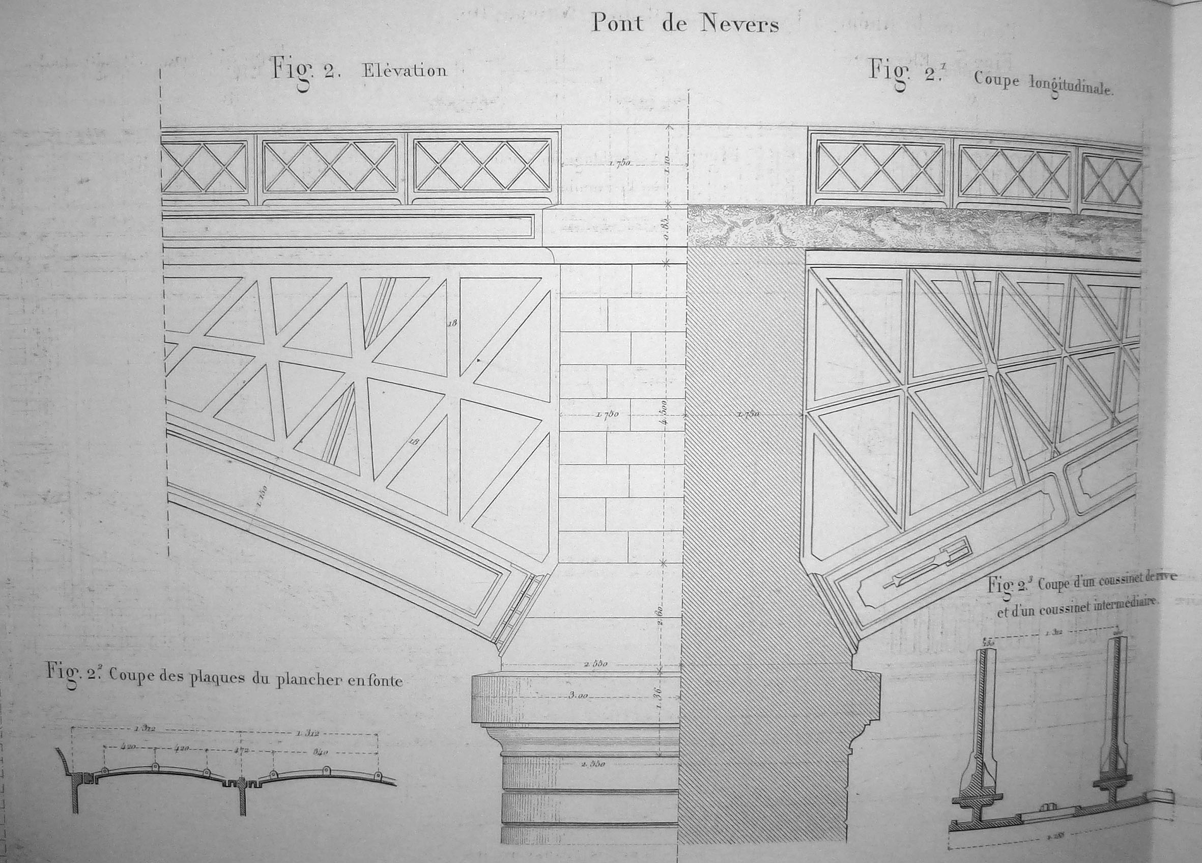

Quelques pages plus loin, il y a quelques détails :

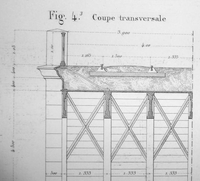

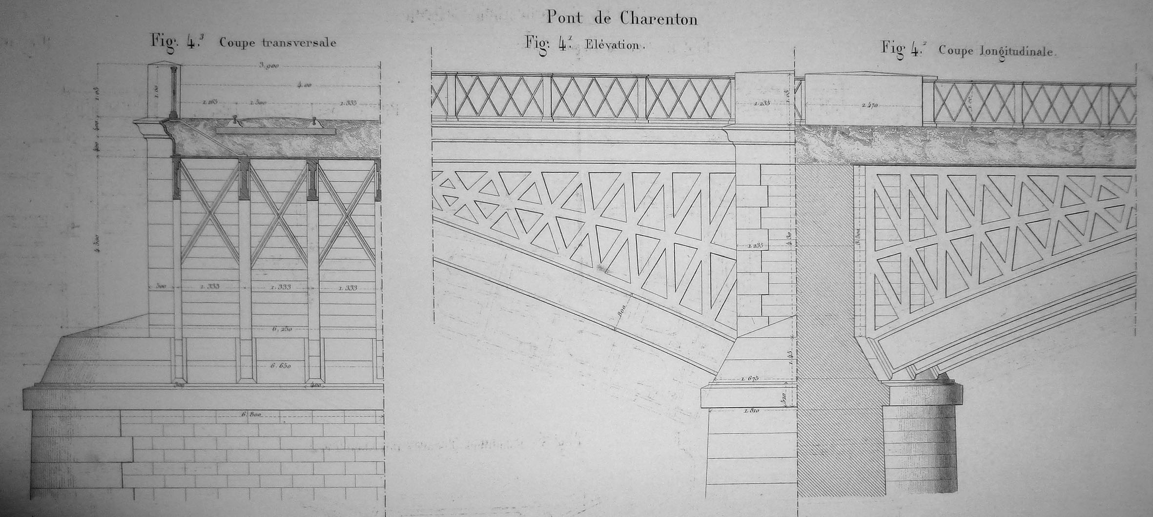

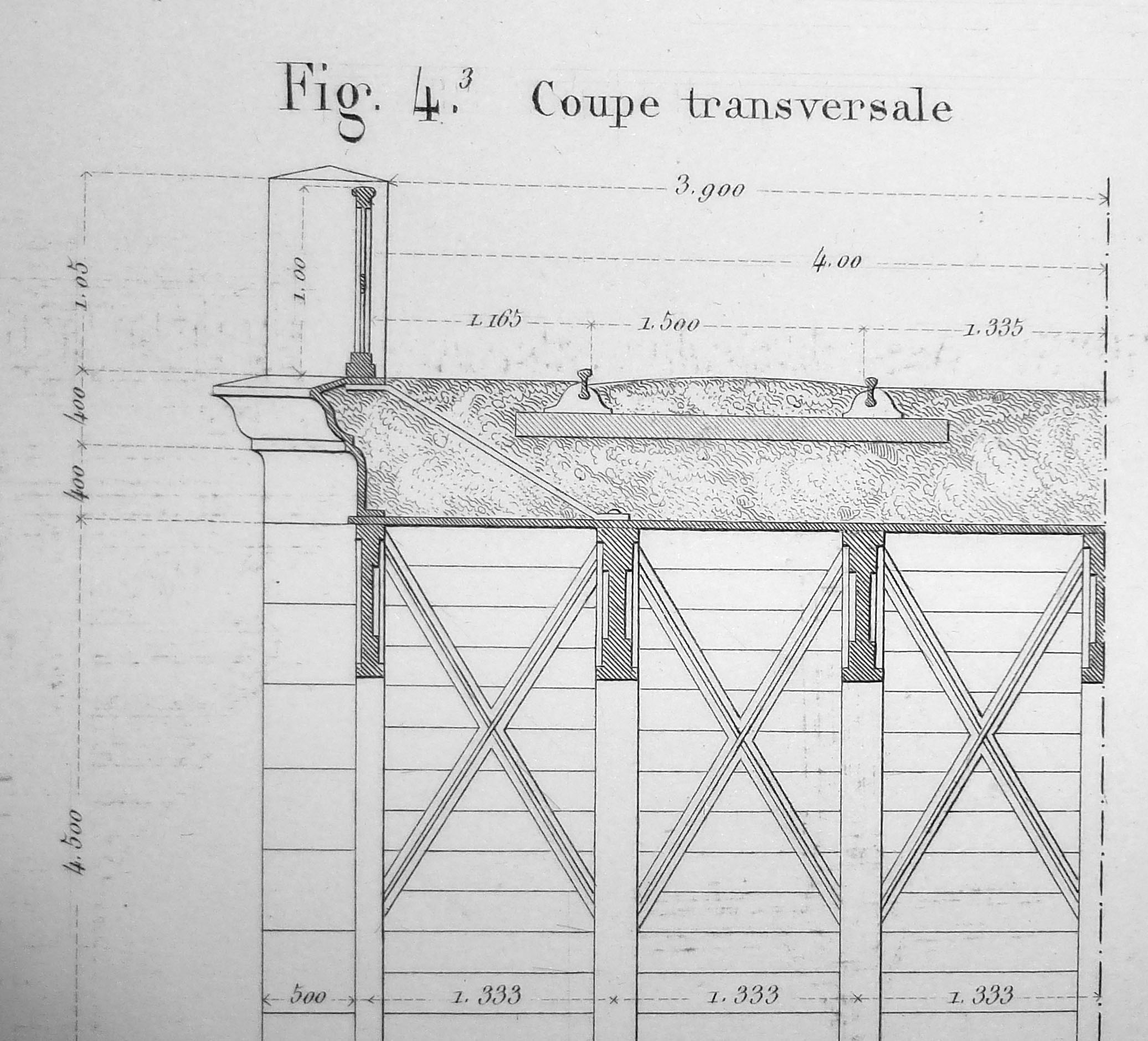

La coupe longitudinale est intéressante mais il n'y a malheureusement pas de coupe transversale. Cependant, pour répondre à votre question, juste à côté il y a des détails d'un autre pont en fonte, de conception très proche, avec une coupe transversale cette fois. Il s'agit du pont de Charenton :
On voit que la coupe longitudinale est très semblable à celle du pont de Nevers, au niveau de la voie en tout cas.
Un zoom sur la coupe :
On remarque une différence dans le plancher : il est plat à Charenton, alors qu'il est voûté à Nevers comme le montre le détail de la figure 2.2, mais au 1/87e...

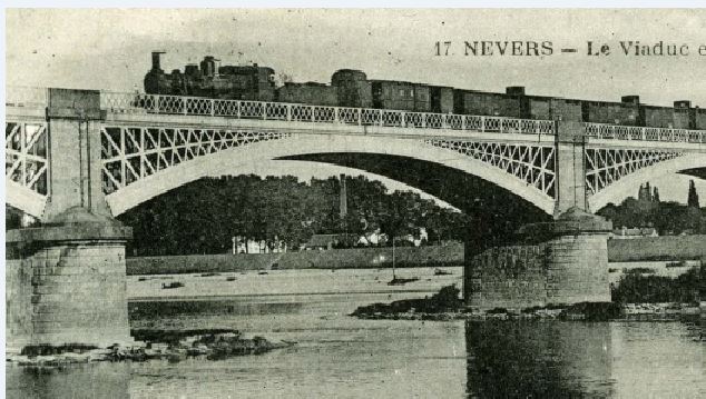

J'ai toujours une interrogation qui subsiste au sujet de la présence de ces renforts coniques sur les piles du viaduc. Ils n'apparaissent pas non plus sur vos plans. Je ne sais pas s'ils sont d'origine ou s'ils sont postérieurs afin peut être de servir de supports à une ligne filaire dont le but m'échappe.

Sur cette photo probablement postérieure à la guerre de 14, on a les éléments dont je vous parle.
En tout cas avec tout les éléments de ce forum mon projet se précise, encore merci

Merci beaucoup, la coupe transversale répond à la plupart de mes questions.
