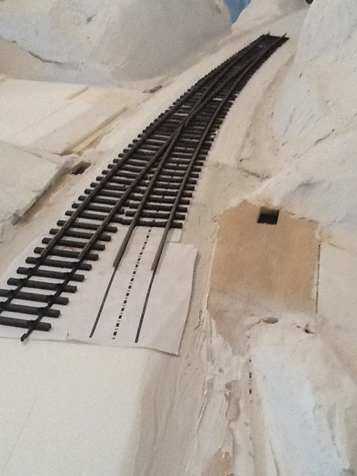

Je suis très intéressé par l'utilisation et la décoration des aiguilles PECO : la géométrie est satisfaisante (je ne sais pas si elle est exacte) et je suis à peu près sûr que toutes les machines passent dessus.
La production DECAPOD tarde à venir, l'alternative PECO me parait donc séduisante.
En parcourant le web, il m'a semblé que les embranchements rectilignes sont en vignole et que les enroulés étaient en DC. Le site PECO ne fait pas mention de cette différence.
ça m'embête un peu : je voudrais poser un enroulé à l'entrée de mon dépôt et je ne voudrais pas que Bigoudi me contraigne encore une fois à tout déferrer une fois le ballast posé.
L'idéal serait évidement la construction intégrale ... Sur un enroulé, le "trou" au milieu du cœur me fait un peu peur. REX des uns et des autres ?

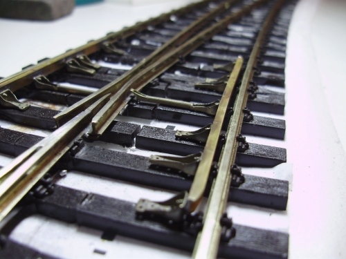

.... construction intégrale à partir de coupons PECO 143 Vignole , géométrie "au pif", détaillage avec des élements du club proto (mandoline etc...).
C'était destiné à mon module "Pomblière - maisonnette du PN", mais depuis "St-Maxime" est arrivé !
Finalement en y réfléchissant, c'est faisable mais ça me plairait de trouver un plan de pose des traverses histoire de ne pas réaliser qlq chose de totalement surréaliste.

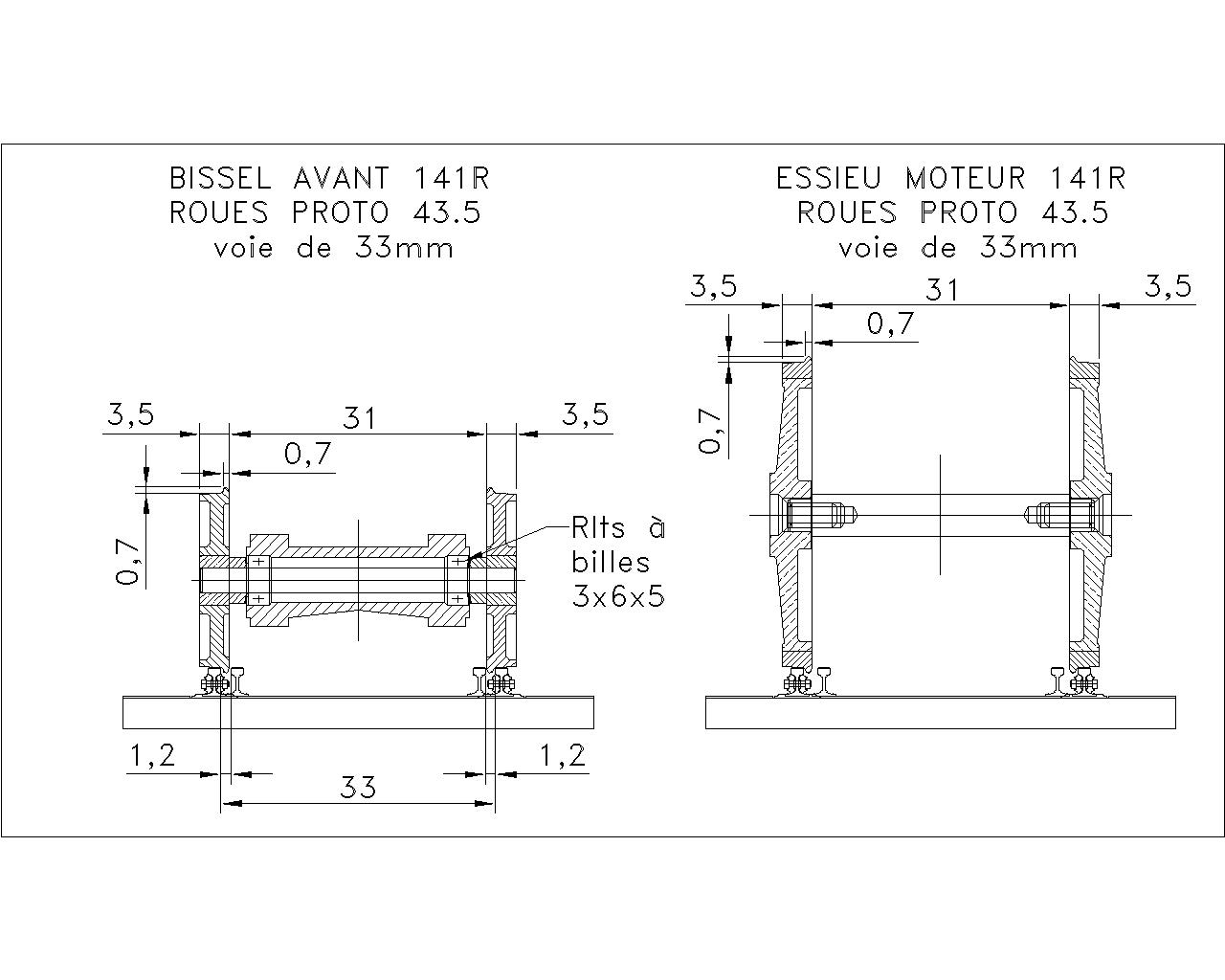

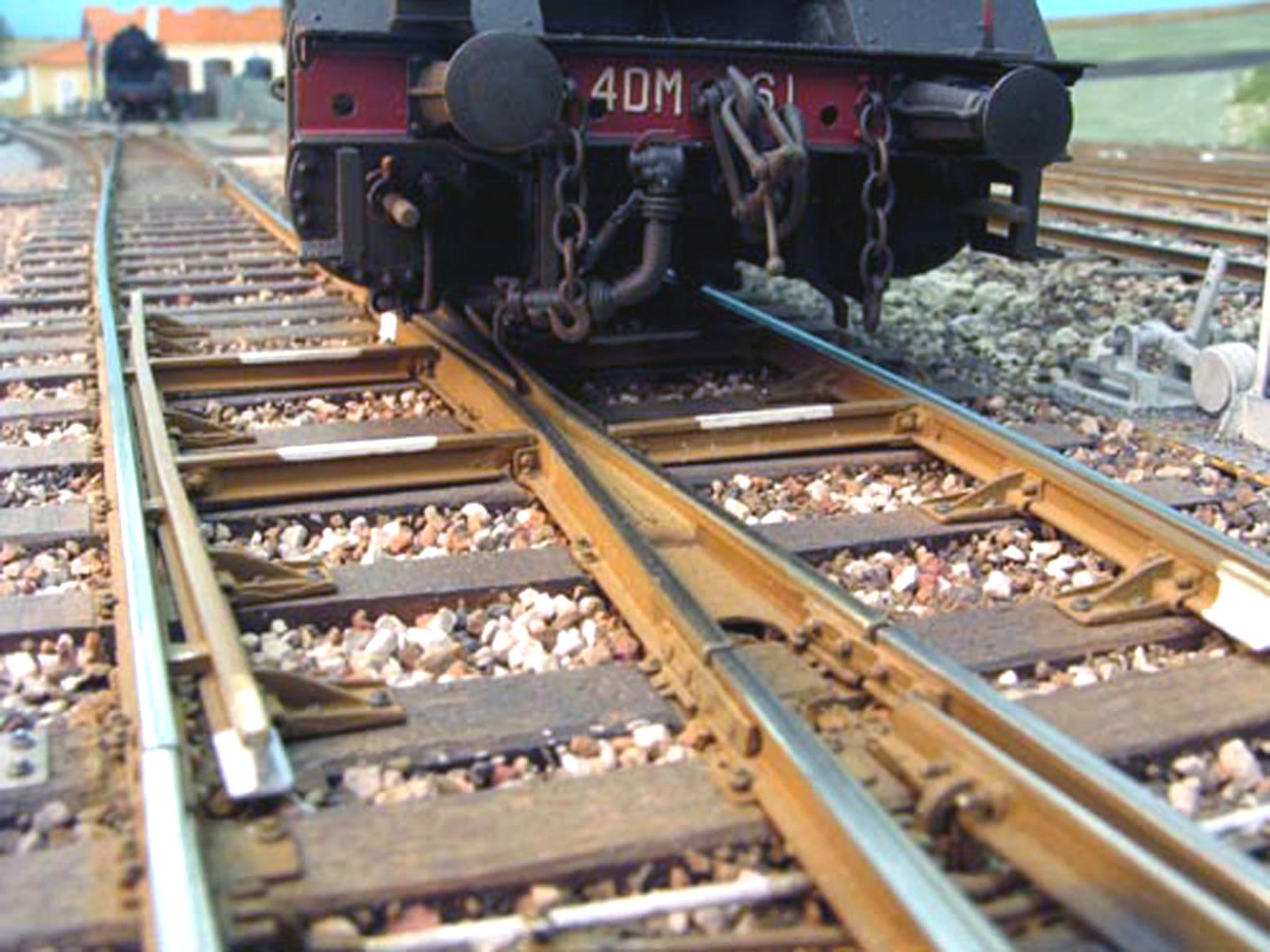

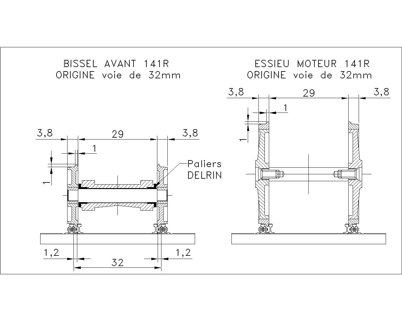

stratus a écrit:En ce qui concerne le club Proto 43 ("sous division" de Proto 87) ils proposent un certain nombre de produits aux normes extra fines (cœur moulé, mandolines, coussinets divers, barres de liaison) mais si tu te lances là-dedans, rail code 124 obligatoire et lames d'aiguille à faire soi-même...
Le vrai proto 43.5 est à l'écartement 33mm, les fonderies du club sont au code 143 et la voie proto qu'on peut voir sur le DVD du club ce sont des profilés peco code 143! (j'ai eu l'info directement d'henri Cibert)
mais si on veut une finesse globale équivalente en écartement 32, oui il faut du code 125....
il faut préciser aussi que les cœurs moulés du club proto nécessitent un reprofilage des roues (largeur bandage,ht boudin et un écartement dos a dos des roues) car l'ornière des cœurs est strictement à l'échelle!
(Photo réseau H.Cibert - club proto)

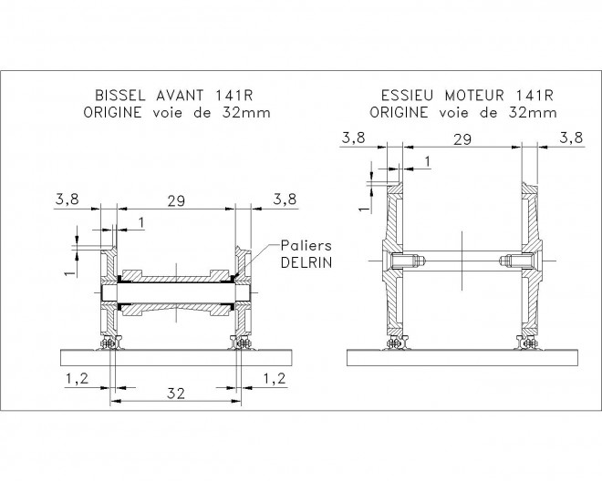

ci-dessus une étude de "protoisation" sur un kit du commerce, mon ex 141 R Semblat....
LA COTE DE 1.2mm SUR LES RAILS CORRESPOND A LA LARGEUR DE L'ORNIERE DU COEUR PROTO
la 141 R Semblat est conforme, comme le matériel AMJL, Lematec... aux normes NEM*, avec un écartement dos à dos des roues de 29mm...on remarque cependant qu'en normes proto 43.5 l'écartement dos à dos des roues passe à 31mm bien que l'écartement des voie n'a pris que 1mm en plus! c'est bien la preuve que les NEM sont en deça de la réalité et trop "larges"
par contre les fonderie de P.Maquet sont je crois conforme aux normes NEM* avec une ornière de cœur plus large et tolérant le matérie roulant classique SANS MODIFICATIONS des essieux (je lui avait demandé sur un post précédent...)
le reprofilage des roues de nos maquettes au 1/43.5 est quelque chose de très délicat, sur les roues en laiton nickelé, la couche de nickel va disparaitre et le laiton nu va s'encrasser et s'user rapidement, sur les bandages inox des locos à vapeur c'est chaud pour ne pas abimer les rayons! benoit Semblat m'avait carrément suggéré, pour ma 141R, de démonter à la presse, d'usiner et de remonter les bandages! :mur:
*NEM fine scale
