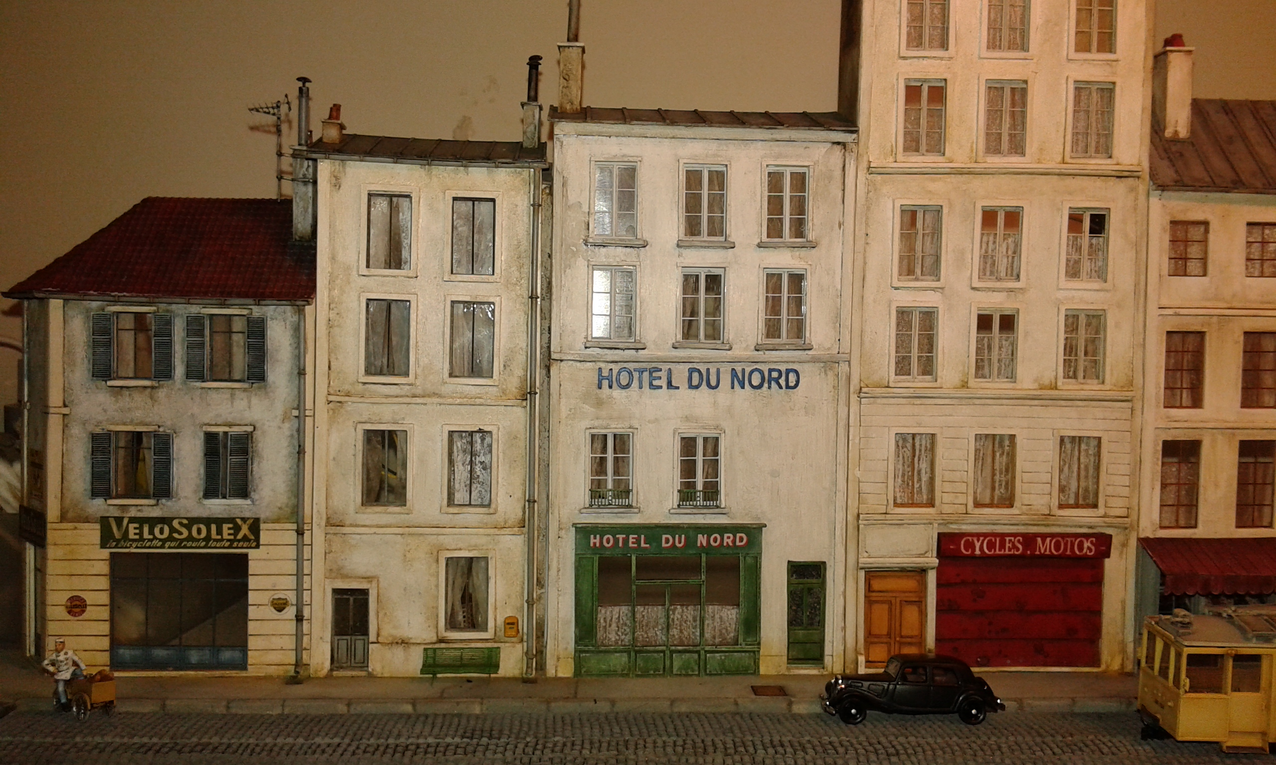

jacques68 a écrit:
Fanfan92 a écrit:Celle-ci ;)
Pour avoir "testé" cet artisan = excellent rapport qualité/prix, mais il y un peut de taf. ..
sinon, prendre 2 exemplaires de ce kit: il y a de quoi faire un seul bâtiment + une halle confortable!!
C'est ce que j'allais suggérer car c'est ce que j'ai fait pour les 3 façades du milieu.
Le premier est "rétréci" hauteur largeur et vitrine supprimée, le 2e à peine modifié avec 1 fenêtre bouchée et la vitrine refaite, et le 3e sur base de 2 kits pour rajouter des étages
C'est vrai que ce sont que des 1/2 façades moins chères, mais il reste de la "pièce" pour la boîte à brol :cool:
