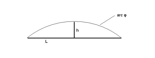

Appel aux géométriciens de talent dont je sais la présence ici.
Avec juste h et L comment calcule t'on ? ? (si c'est possible bien sur)
Precision : ? est une portion d'un cercle.
La Mouette

Messagepar Mournblade
22 Nov 2008, 22:29
Bah, c'est un cercle passant par trois points ce qui suffit à le définir... Donne moi H et L et je te donne le diametre ;)

Messagepar marchdu
22 Nov 2008, 22:33
La Mouette a écrit:
Quels sont les valeurs de h et de L?
marchdu
Messages: 138
Âge: 55
Enregistré le: 21 Nov 2008, 23:00
Localisation: BZH 22490
Anniversaire
Re: Question de géométrie
22 Nov 2008, 22:34
Il faut s'y prendre en trois fois:
1) calculer le rayon r du cercle contenant l'arc:
r = (h2 + (L/2)2)/2h
2) calculer la tangente de l'angle a
tg a = L/2(r-h)
a = inv tg a (pour cela il faut une calculette scientifique)
3) calculer la longueur de l'arc de cercle
phi = 2 x pi x r x a/360
Bon courage

Messagepar La Mouette
22 Nov 2008, 22:41
Mournblade a écrit:Bah, c'est un cercle passant par trois points ce qui suffit à le définir... Donne moi H et L et je te donne le diametre ;)
L fait 24 metres
h 2m30 ou 4 m50.
La Mouette

Messagepar marchdu
22 Nov 2008, 22:44
L fait 24 metres
h 2m30 >>>> 24.583m ou 4 m50.>>> 26.190m
Voila
22 Nov 2008, 22:49
Je trouve pareil.

Messagepar marchdu
22 Nov 2008, 22:50
Rockandrail a écrit:Je trouve pareil.
Ouf :ange2:
22 Nov 2008, 22:56
Je trouve 24m60 et 26m20 mais ca me semble horriblement faible que la longueur augmente si peu !! :rhaaa: :mur:
