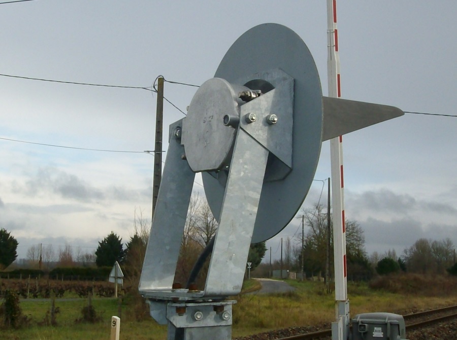

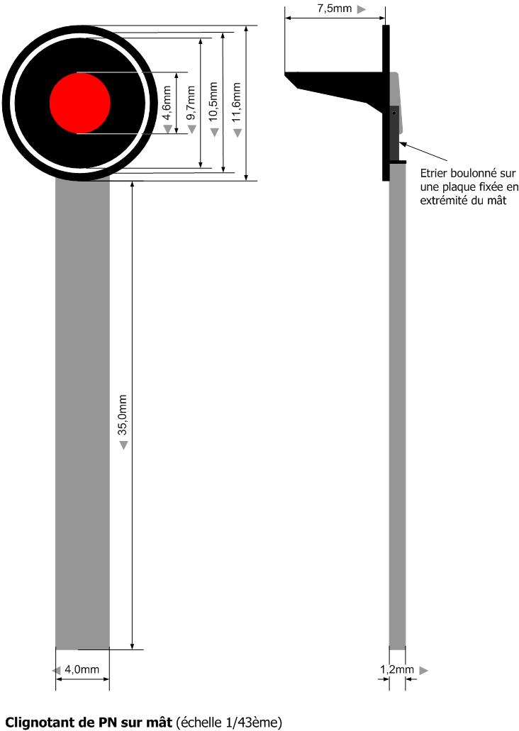

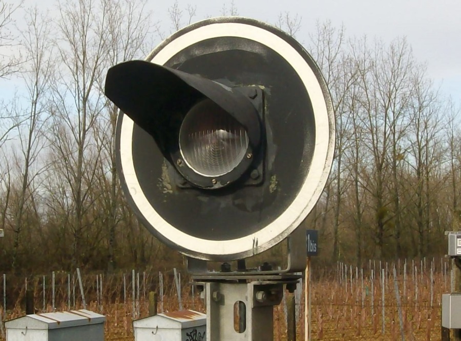

Plan fait à partir de relevé de cotes in situ

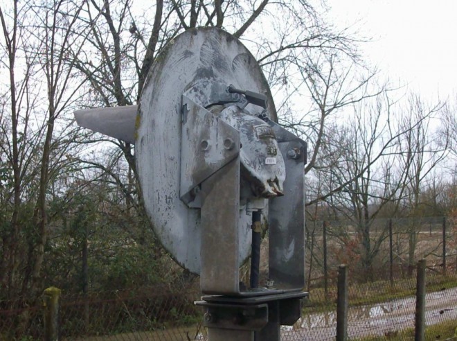

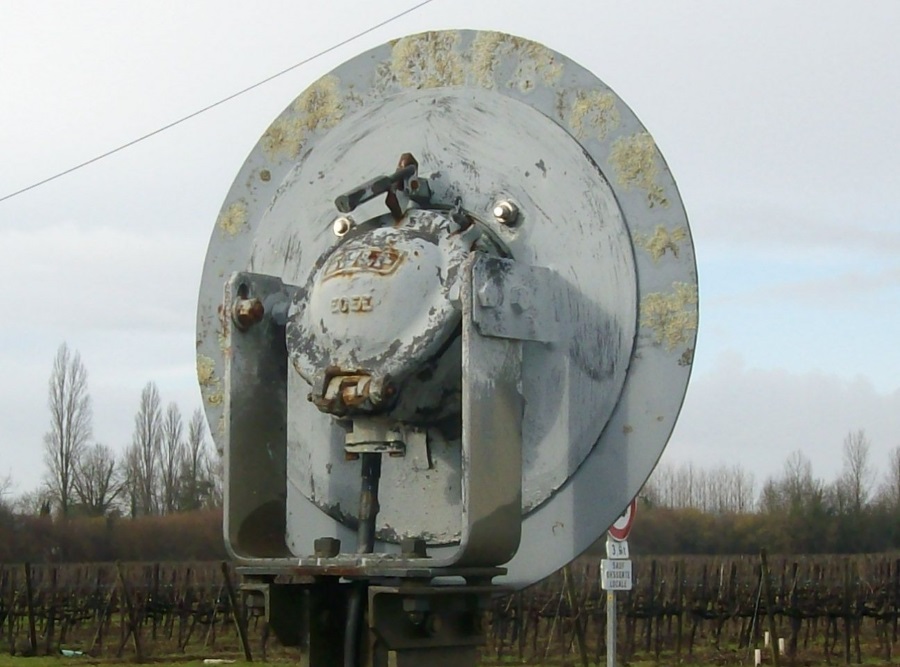

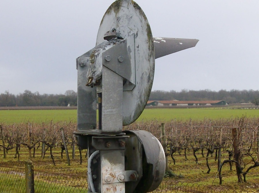

Photos de cibles de passage a niveaux
Je pense en faire bientot pour mon reseaux en zero le poteaux et en H de 100X100
Cordialement Bernard

i mouvrini a écrit:Je pense en faire bientot pour mon reseaux en zero le poteaux et en H de 100X100
Sur celui qui m'a servi à faire les relevés, le mât est en U de 50X180mm. Mais c'est pas là le plus compliqué.
Si tu te lances je suis ça de très près. J'ai à peu près résolu les problèmes de gestion des barrières, sonnerie et clignotants (les leds), reste donc à faire ces fameuses cibles... et tout mettre en situation.

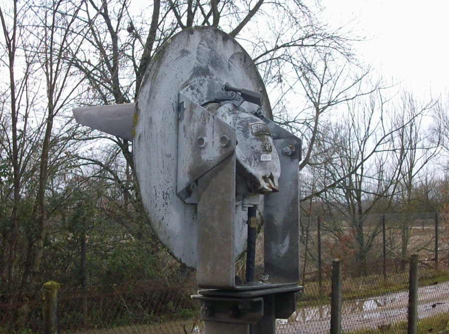

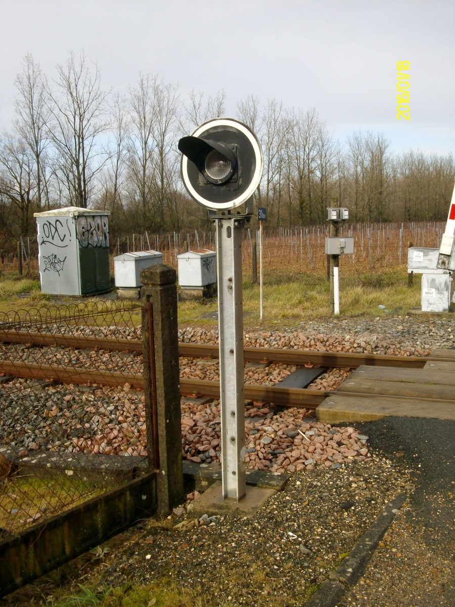

stratus a écrit: Sur celui qui m'a servi à faire les relevés, le mât est en U de 50X180mm. Mais c'est pas là le plus compliqué.
J'en ai identifier en poteau "béton".
Au magasin de bricolage j'ai trouvé des rondelles "carrossier" dont les dimensions (y compris l'épaisseur) conviendraient bien pour faire les cibles, malheureusement en acier zingué, la même chose en laiton et ce serait le bonheur (ou presque)... pas trouvé sur le Net.

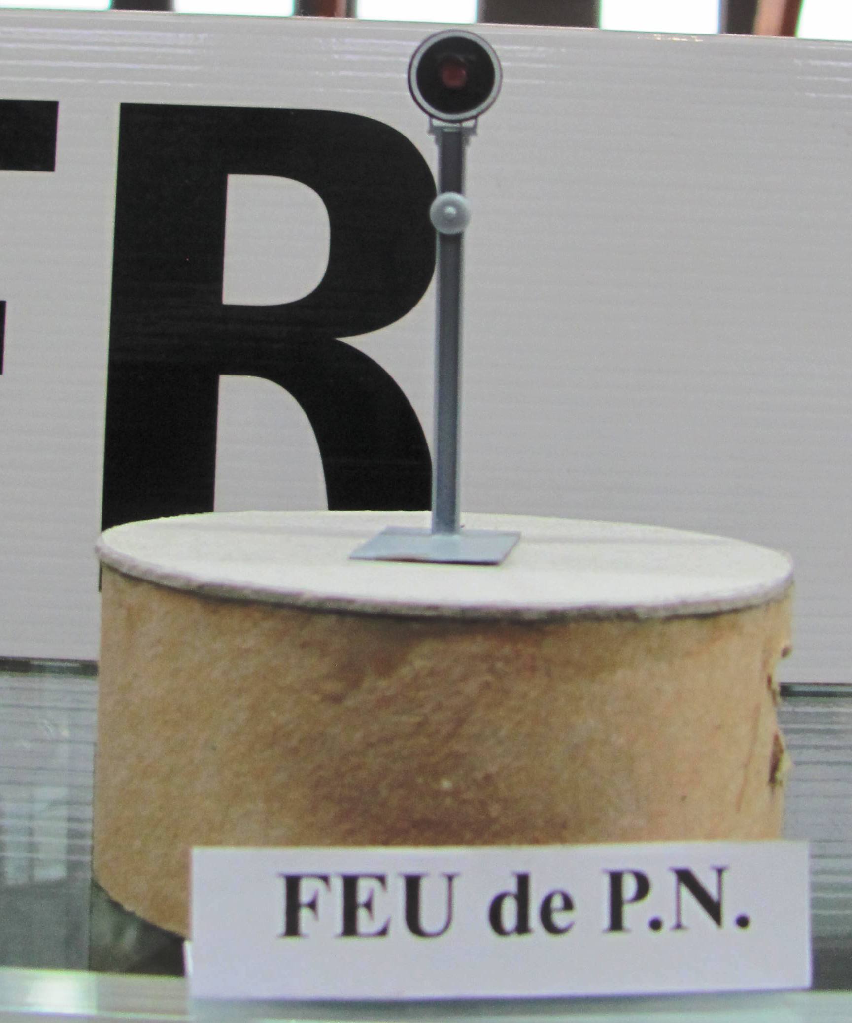

Surprise, qui est venue d'où je ne l'attendais pas
Vu sur le stand de DJFR à QZ, dispo annoncée pour septembre.
Le prix indicatif (et confidentiel) qui m'a été communiqué me conforte dans l'abandon de toute velléité de réalisation perso.
La led est, bien évidemment, fonctionnelle, ce que ne démontre pas la photo.

stratus a écrit:Le prix indicatif (et confidentiel) qui m'a été communiqué me conforte dans l'abandon de toute velléité de réalisation perso.
Prix plus du tout confidentiel puisqu'annoncé sur le site DJFR.
Chacun pourra se rendre compte qu'il n'y a vraiment pas à se priver si on est à la recherche d'un tel accessoire.
Si tous les produits proposés pour cette échelle étaient aussi abordables il y aurait, peut-être, plus d'amateurs, ne serait-ce que pour créer un petit diorama.

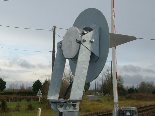

Je suis un artisan (http://www.boismodelisme.com/), et j'envisage (personnellement) de me faire un petit réseau au 1:43,5 avec les produits de mon entreprise http://www.boismodelisme.com/store/0-:-1-43eme et d'autres.
Je suis donc intéressé par ce petit projet. Pourrions nous avoir une photo ou un simple plan pour que nous puissions nous rendre compte de l'objet attendu ?
En vous remerciant.

Oups, je découvre les photos et les plans !
Je pense qu'une réalisation est possible, avec différents matériaux et différentes machines.
Par contre, je ne peux pas proposer la mise en peinture, je ne suis pas équipé pour cela.
Maxime

BOIS MODELISME a écrit:Par contre, je ne peux pas proposer la mise en peinture, je ne suis pas équipé pour cela.
Ce qui ne sera pas simple, en particulier la cible et son cercle blanc, non plus pour un modéliste lambda qui n'a pas de quoi réaliser des décalques ou transferts (méthode utilisée je crois par DJFR pour son modèle).

Pour la cible, aucun problème, on peut découper un disque dans du carton blanc.
