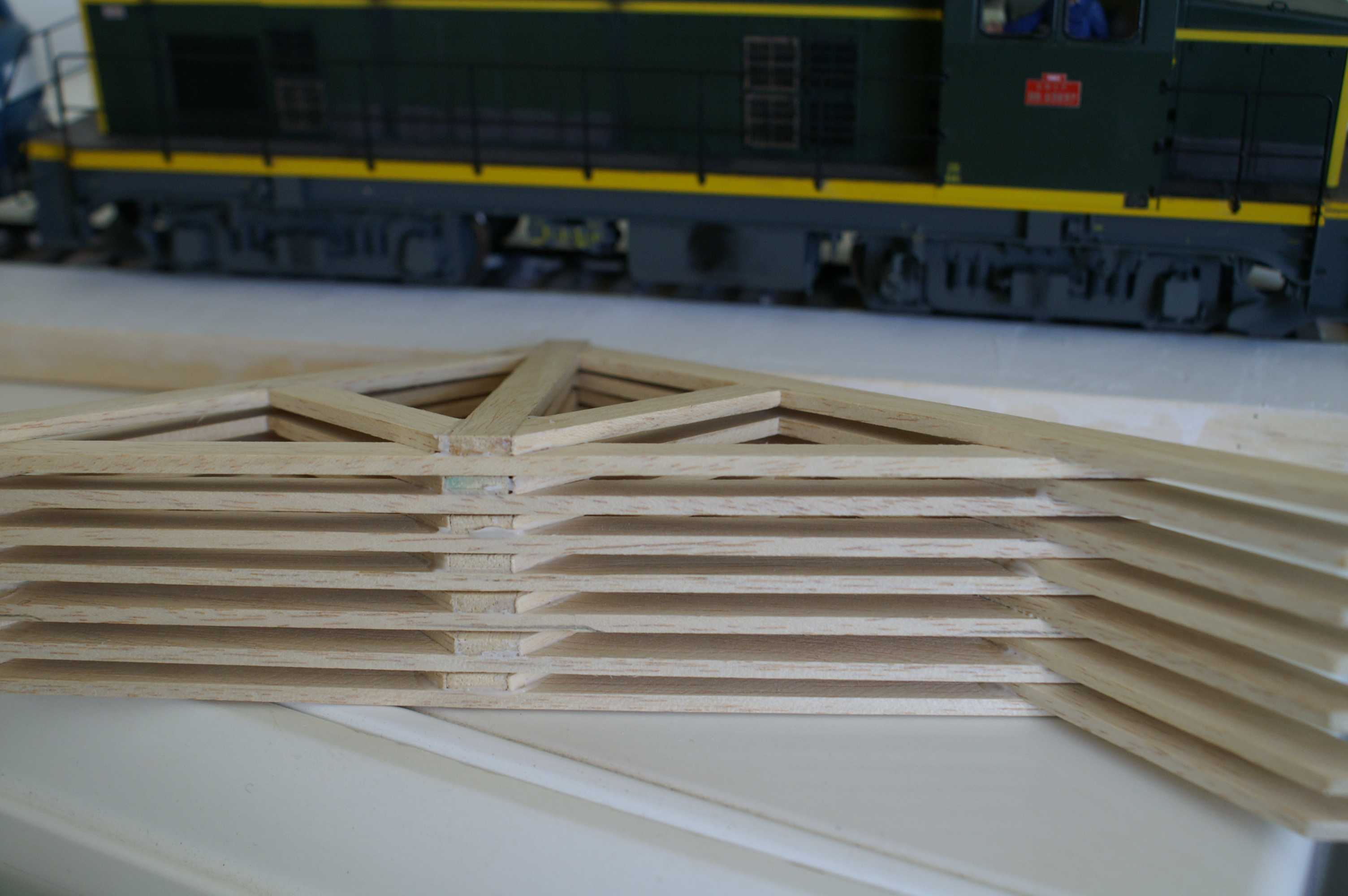

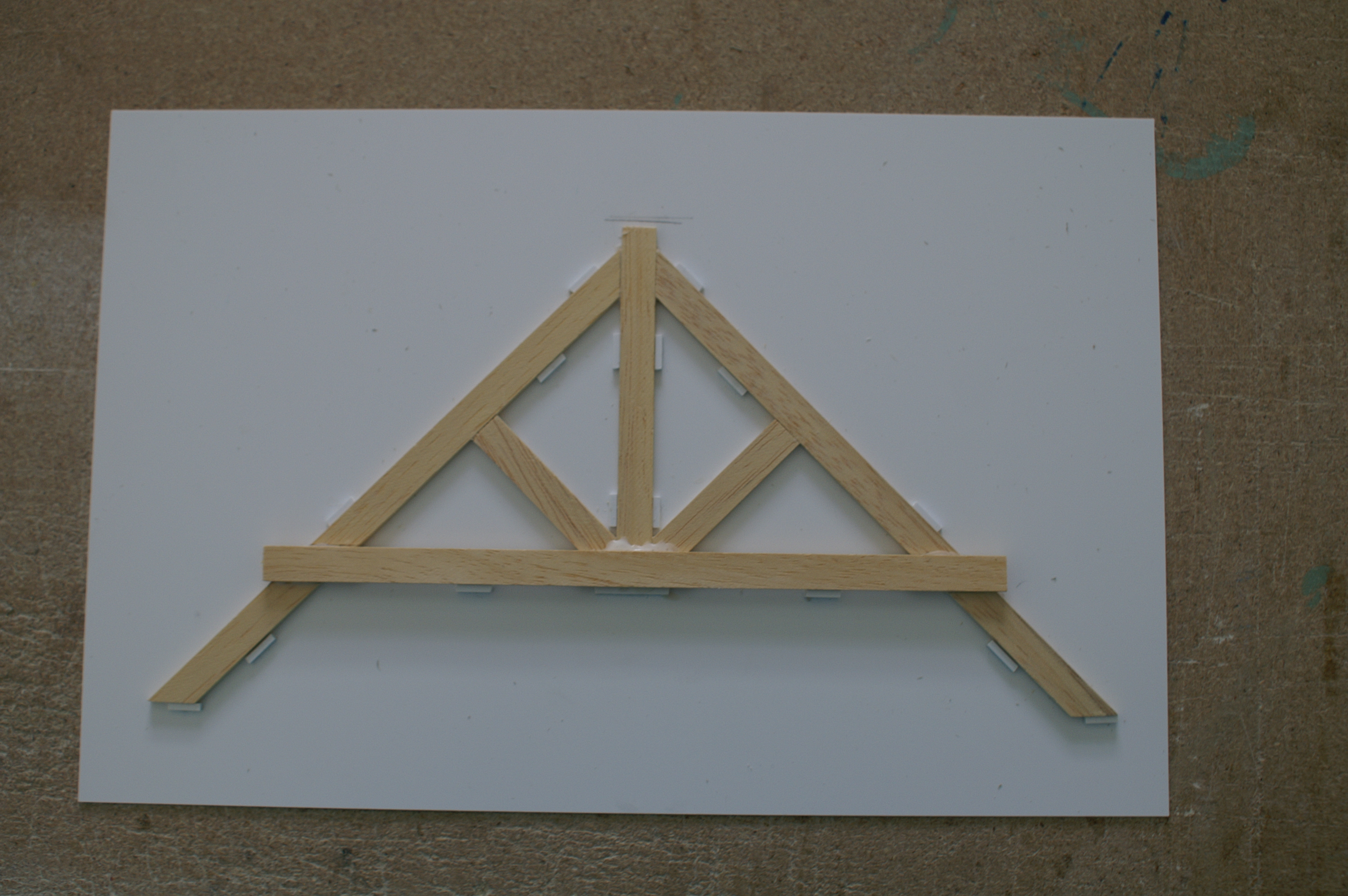

Merci pour vos encouragements, très franchement je ne sais pas quel type de charpente était utilisé à Brest ou ailleurs même, bois ou métal, donc, j'ai fait au plus simple, n'ayant aucune photo de l'intérieur de celle-ci, maintenant si vous avez quelques photos, elles seront les bienvenues.

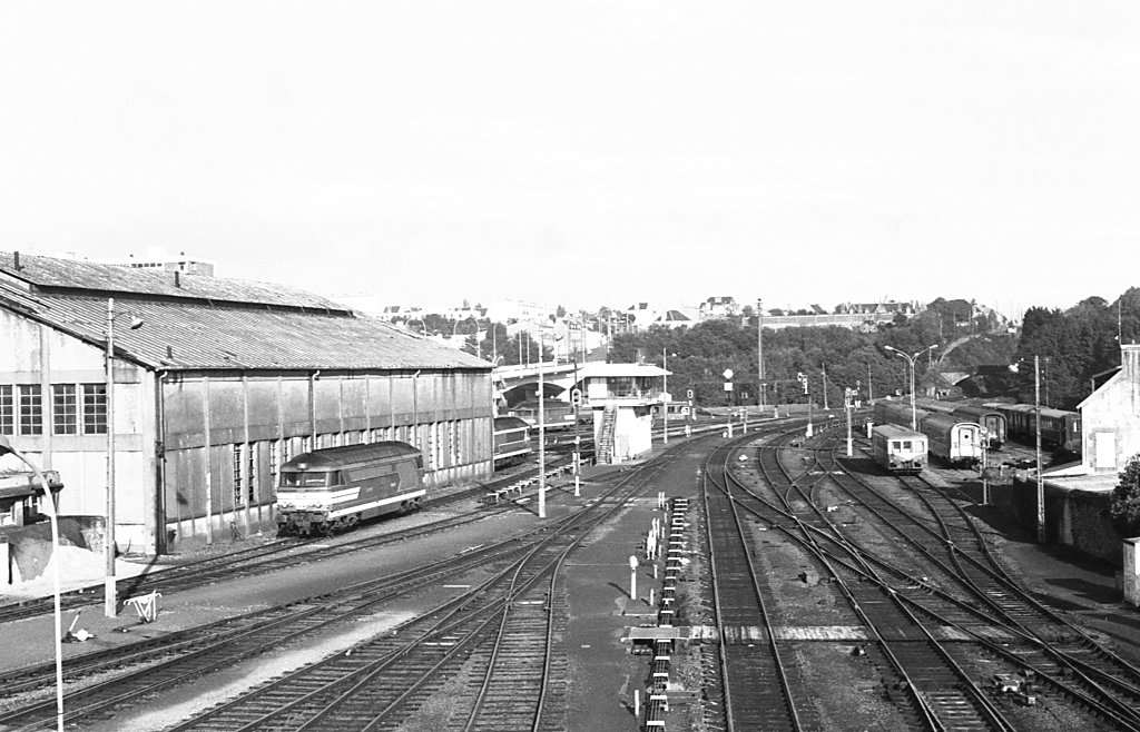

Les matériaux ? cc6532+891, selon la photo qui suit, sont poteaux béton et mur en brique enduit, pour la couverture c'est de l'ondulée, je pense à de l'éverite, mais pas de la tôle.
François D, tu à sûrement raison. Je n'ai pas pensé aux charpentiers ni aux ingénieurs du chemin de fer, le petit problème c'est que toutes les fermes sont réalisées.
Et réaliser une charpente métallique, même pas en rêve, car la soudure c'est bien le truc que je maitrise pas du tout, je réussi tout juste à étamer, c'est dire !

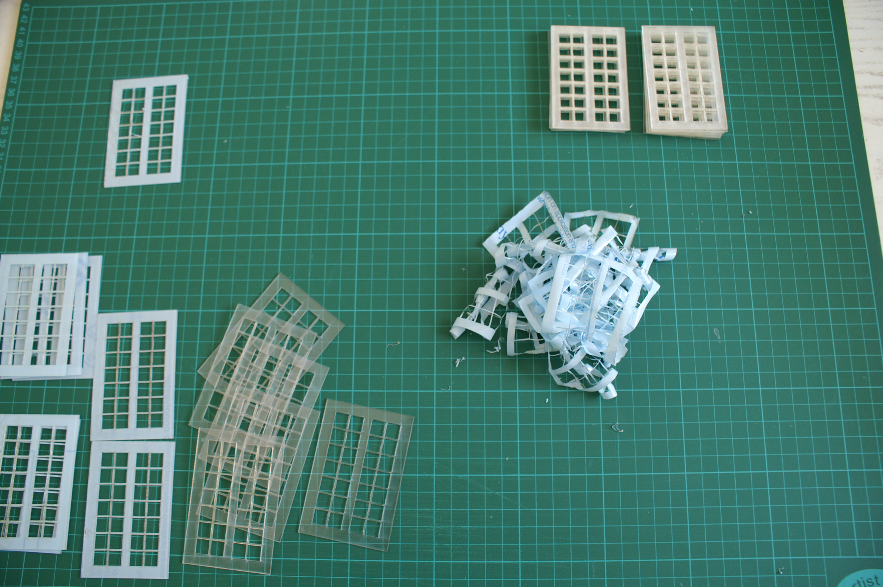

J'ai reçu aujourd'hui les fenêtres réalisées à partir de plans que j'avais transmis à Maquette Création http://www.maquettecreation.fr, c'est de la découpe au laser dans du plastique PET-g, il fait d'autres matériaux, si vous souhaitez réaliser des pièces particulières, n'hésitez pas, je pense que je m'adresserais encore à cette entreprise car j'en suis satisfait, voyez-vous même, désolé, c'est un peu flou.

Bon, c'est quand même des tunes pour le bois. Mais voilà, je n'avais aucun document fiable, donc au pif. J'aimerais seulement reproduire des bâtiments Brestois, même s'ils ne sont pas vraiment dans leur environnement, plan de voies... c'est juste une évocation... Par contre pour le poste d'aiguillage, j'irais à la pêche à l'info.
Il est vrai qu'à cette échelle, les détails comptent, c'est bien pour cette raison que je m’intéresse à la charpente,
je vais y réfléchir, et peut-être la réaliser en profilés Evergreen du type Polonceau.
