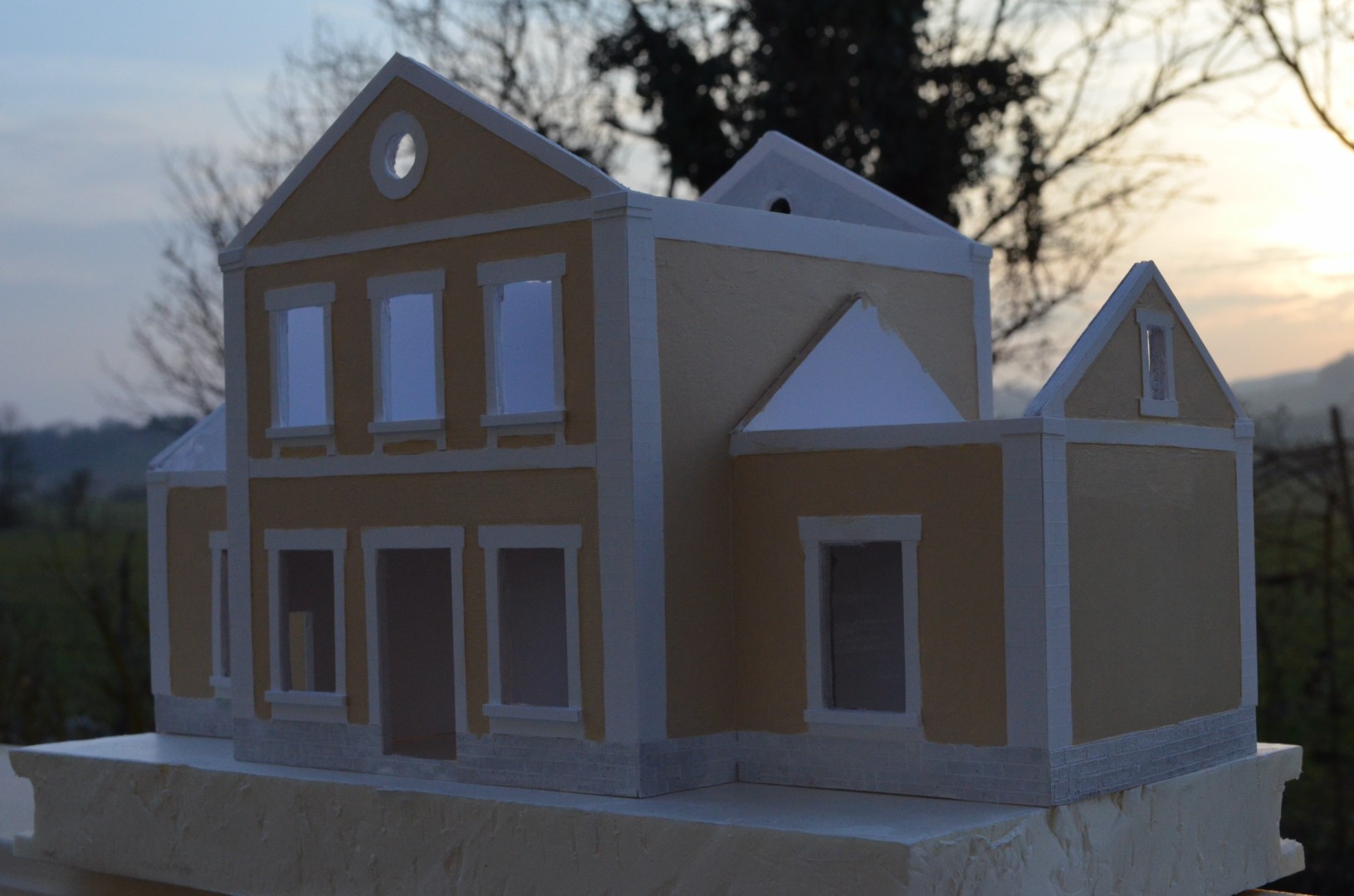

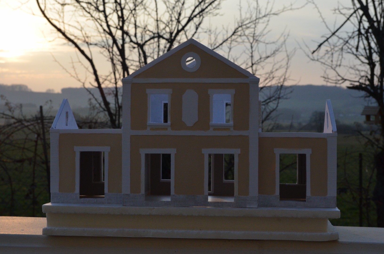

Gérard pour les parements du PN j'avais déjà posé ceux des fenêtres avant mais ici vu le nombre j'ai préféré les poser après le montage et vérification de équerrage du bâtiment. En fait ce n'est pas tellement la pose qui est fastidieuse c'est le nombre important :!:
Aujourd'hui j'ai débuté la peinture des murs avec une teinte titane écru de chez Liquitex. J'ai profité du soleil Haut-Marnais qui chauffait assez cet après-midi. J'ai déjà mis 3 couches pour cacher les traces de pinceau car vu le nombre des parements il n'était pas facile de toujours peindre de haut en bas ou de bas en haut :x
Ensuite les parements seront peints à leur tour en couleur parchemin. Ceux qui entourent le bâtiment seront légèrement plus foncés.

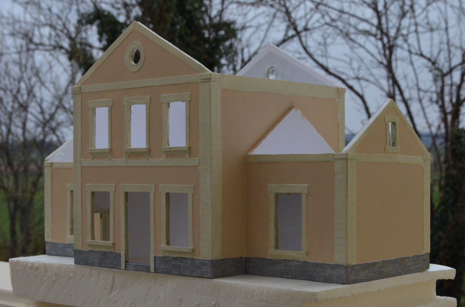

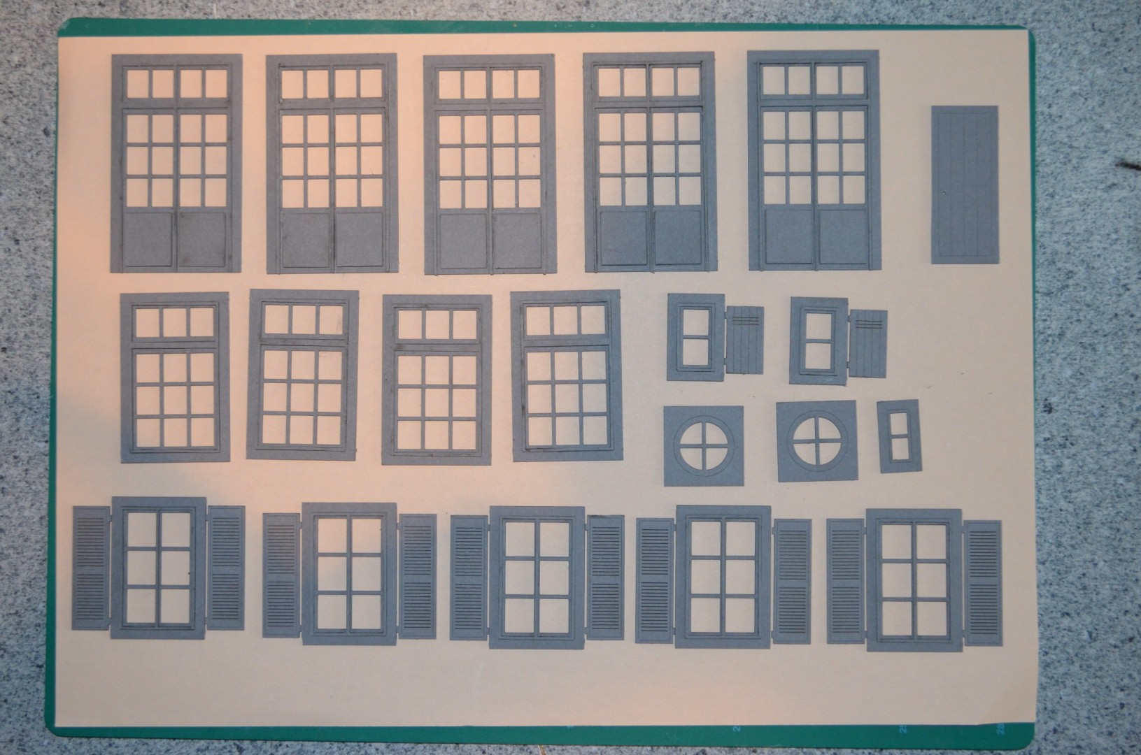

La construction de ma gare avance, les huisseries qui ont été commandées chez Architecture et Passion (cela évite de nombreuses heures de prise de tête) sont prêtes à peindre :)
Les parements ont été peints en couleur parchemin et les pierres ceinturant le bâtiment en gris moyen - clair.
Voilà aujourd'hui je vais commencer l'aménagement intérieur de la partie supérieure située au dessus des voies. Il s'agit d'une chambre et d'un salon salle à manger. Le reste de l'étage me servira pour le passage des fils électriques et ne sera pas aménagé vu qu'il ne sera pas visible sur le module. ;)

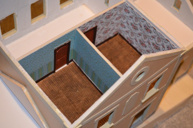

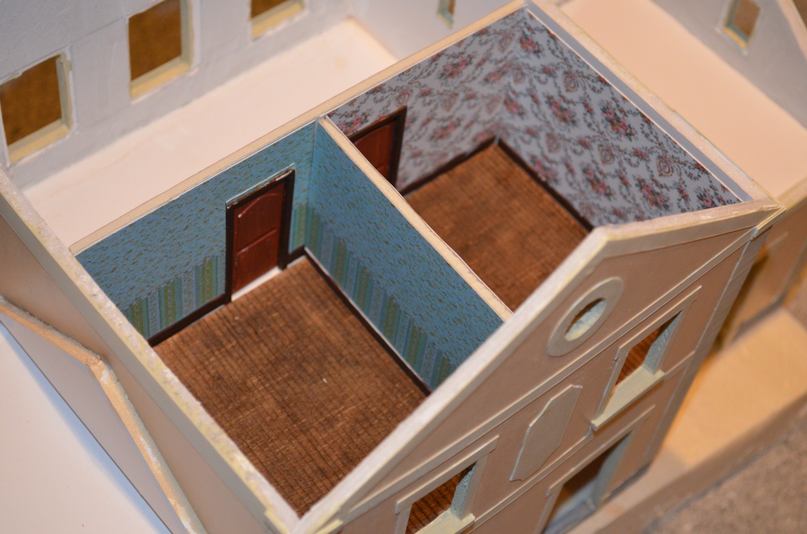

Voici les photos du début de l'aménagement intérieur de l'étage où seules les 2 pièces (une chambre et une salle à manger) donnant sur la voie seront détaillées puis recevront un éclairage. Bon j'ai pris quelques libertés avec la réalité car ces pièces avaient des portes en biais ce qui était pas facile à réaliser. Mais une fois que le bâtiment sera terminé, on ne verra plus grand chose de l'extérieur :D
Bon j'ai encore quelques retouches peinture à faire car j'ai fait bêtise de peindre mes plinthes en Evergreen à la gouache, et bien entendu cette peinture y accroche très mal voir pas du tout :cry: Si j'avais su je les aurai faites en carton. :diable2:
