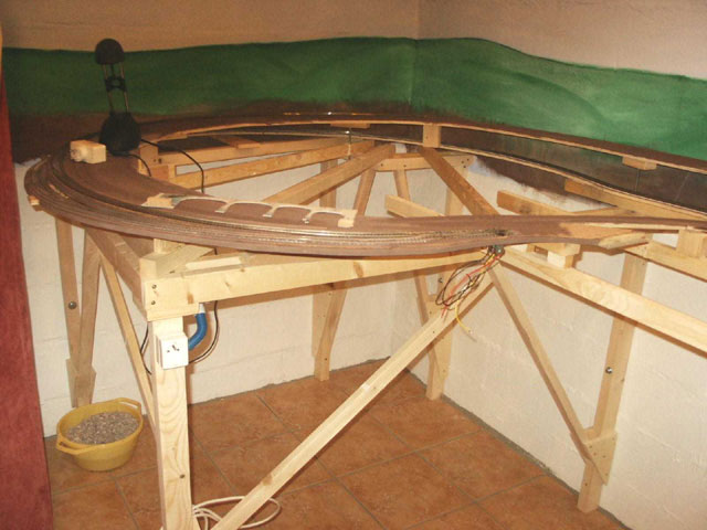

Bonjour uprr,
Pour te donner un exemple des porteurs en l ,dont je parlais plus haur, voici une photo de la menuiserie de mon réseau, hauteur 1m.
Tu peux faire qque chose de semblable pour tes étagères, en limitant l'angle des jambes de force car moi j'ai prévu et réalisé des largeurs de 1m environ.
Simple à faire : un chevron vertical vissé au mur avec quelques chevilles; un tasseau horizontal de même section que le chevron serré entre deux triangles vissés sur le chevron et le tasseau; une jambe de force fixée sous le tasseau et prises entre deux équerres sur le chevron.
Je ne sais pas si ces explications sont assez claires, sinon j'essaierai de fiare un crobard.
A plus.

Messagepar 242tc
16 Mai 2008, 18:18
Les chevrons verticaux sont des 40x60, de même que les supports horizontaux; les jambes de force sont en 27x40, et le triangles de blocage en CP de 15mm.
C'est du costaud et je peux monter sur le réseau sans qu'il bouge; mais plus maintenant avec le début du décor.
L'important est comme il a été dit plus haut de prendre le type de chevilles adapté au mur, et de ne pas hésiter à mettre une ou deux fixations verticales supplémentaires en hauteur de manière à répartir le charge sur plusieurs fixations.
Pour des fixations qui n'auront pas de pied support avant, n'hésite pas à mettre un chevron plus long que la hauteur prévue: si j'ai bien suivi, ton étagère sera à 1,30m de hauteur, tu peux mettre un chevron de 1,70 ou 1,80 que tu cacheras par un fond de décor.
