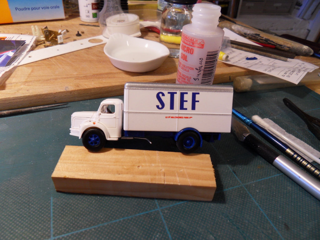

Bonjour à Tous ,
Après avoir démonté le fourgon Edeka , l'avoir décapé ( décapant INTERFER ) , l'avoir repeint ( bombes Dalbe pour le blanc et Julien pour le gris métallisé ) , l'avoir remonté , avoir posé des décalques ( Carpéna ) on obtient :
Le grand moment c'est la repose des lentilles des phares et la pose des rétroviseurs ( ne pas boire de café avant :D )

Beau travail de précision ;)

Il est sympa ton GLR, c'est vrai que pour les phares il faut bien viser :rhaaa: :apero: :apero:

Parfaitement raccord avec certains produits LSM ou REE :coeur1:

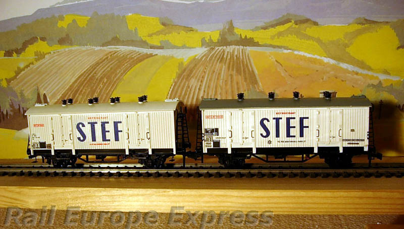

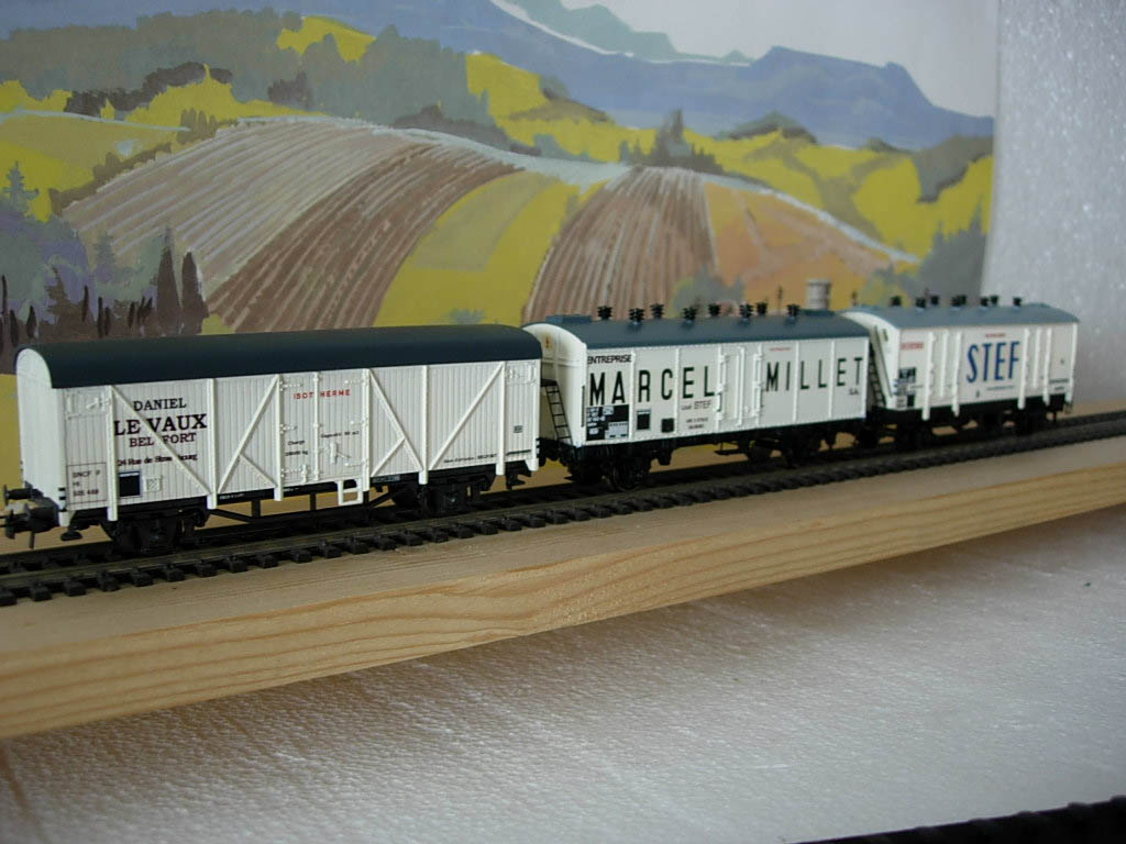

on peut aussi mettre ce camion Stef avec des wagons Hornby ( le vrai :lol: ) remis au goût du jour par mes soins
l'article complet est ici :
http://www.raileuropexpress.com/pages/m ... ulain.html
Il y a aussi 2 autres wagons de ma réalisation qui peuvent aller avec le camion : le Marcel Millet et le Daniel Levaux
Les articles concernant ces réalisations sont aussi sur le site REE

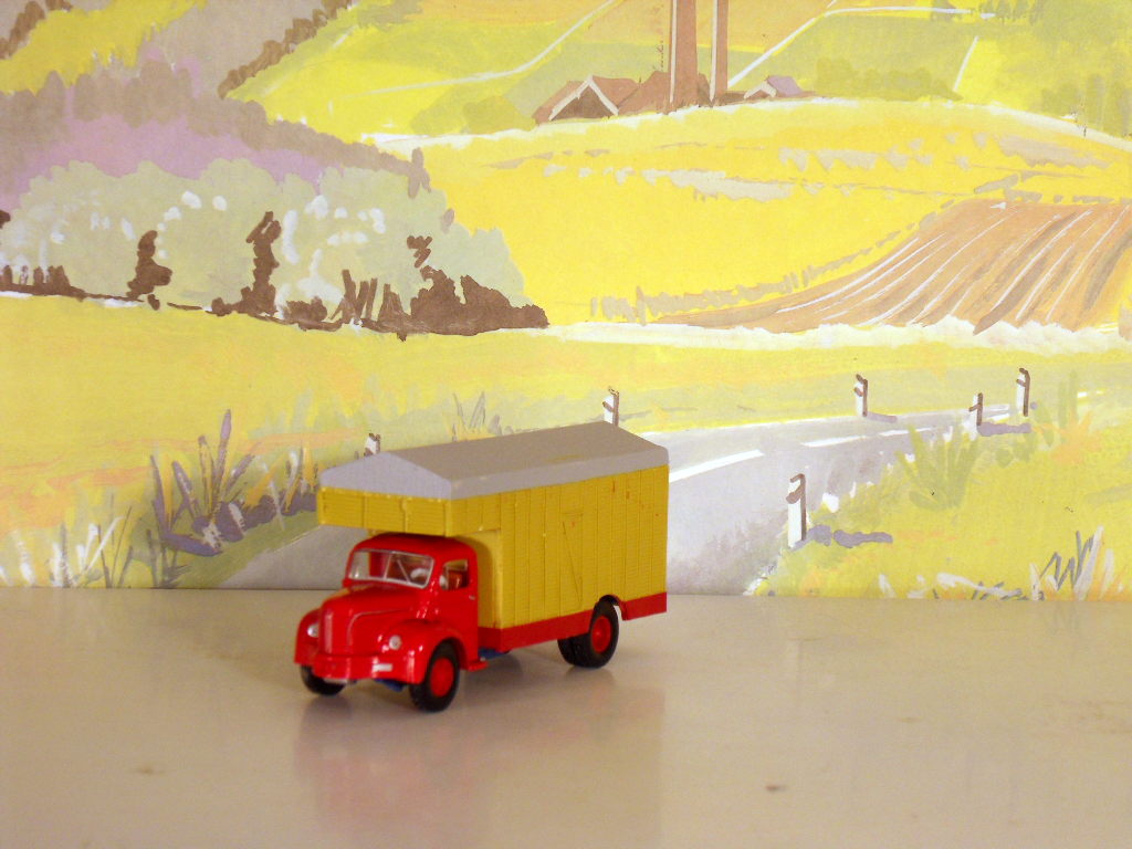

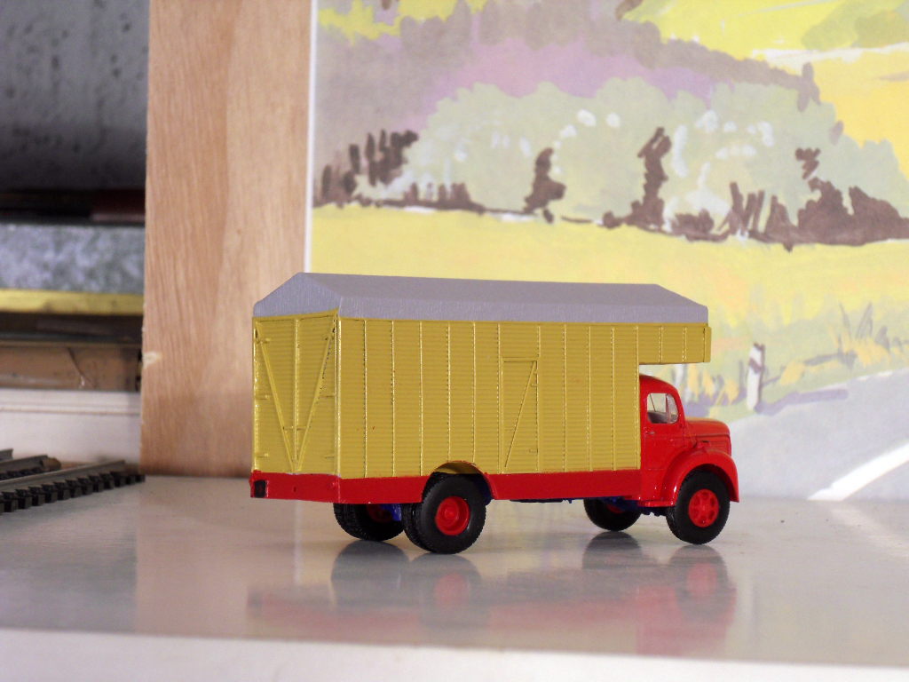

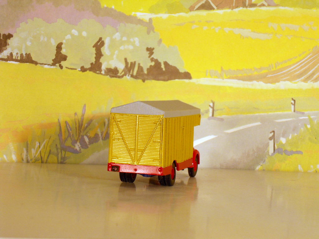

Bonjour à Tous ,
Voilà ce que peut donner le transkit version " primeur " acheté chez Narwag ( Mr Narboni est TRES compétent et sympa :lol: )
Les photos ne sont pas terribles et il y a des détails à reprendre

Il est bien aussi au jaune.

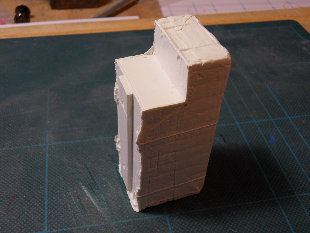

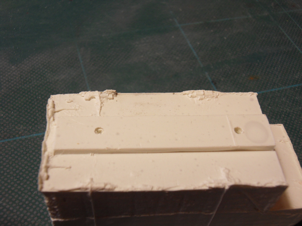

Avant toute chose il faut t'occuper je pense des tendeurs des cordes sous le plateau qui ne sont qu'un magma de résine sans forme définie .
Pour rappel photo de ce que j'ai reçu ... et retourné

J'ai tout enlevé, j'ai envie de mettre des petits anneaux genre anneaux de levage à la place.

C'est sur que vu comme ça les défauts ont disparus :mdr:
Des anneaux pourquoi pas , ou alors refaire les tendeurs en Evergreen ( ou en laiton ) et moins longs que ceux qui équipaient le camion d'origine . Je n'ai pas de cote précises mais 30 à 40 cm de long me paraissent convenable donc 3,5 à 5 mm et du 2,5 à 3 mm de diamètre
