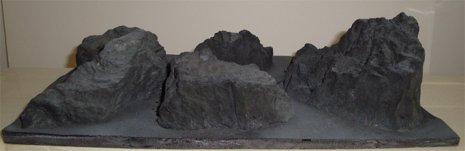

En furetant à gauche à droite, j'ai récupéré çà :
ce qu'on est censé en faire ...
... et comment ça se présente au départ !
Entre les deux, on s'y prend comment ?
Merci d'avance, ne serait-ce que de quelques indications de démarrage ...

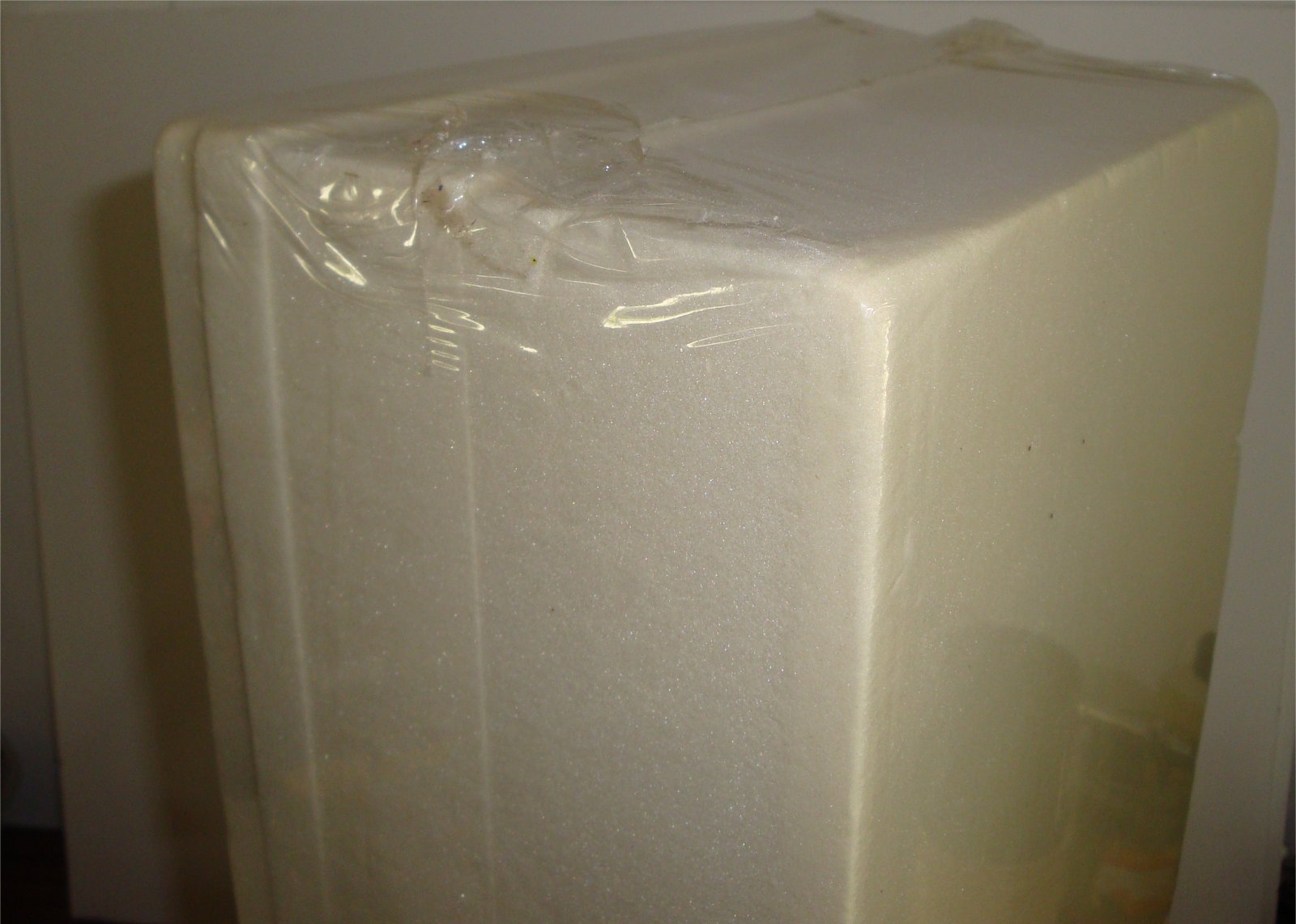

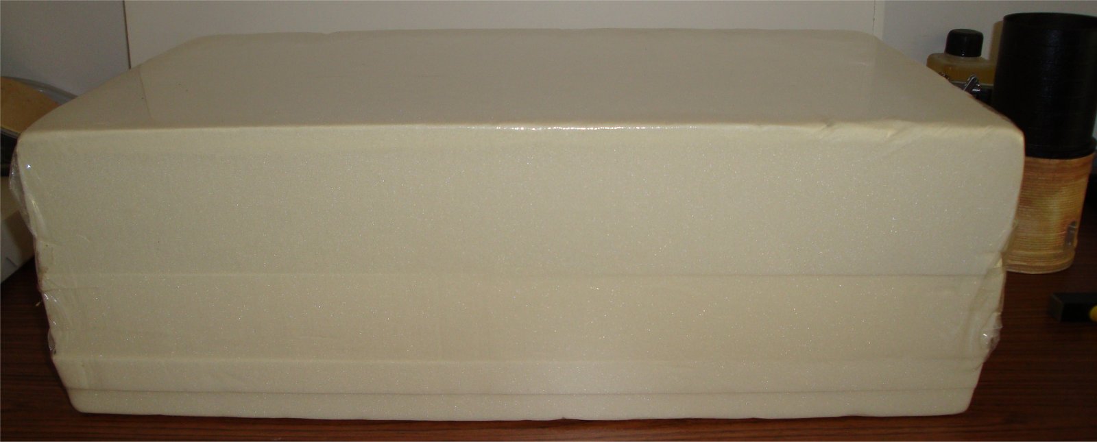

D'autre part, j'ai aussi récupéré çà :
Euhhhhhh ... j'en fais quoi, je découpe ?

Le deuxième produit se découpe et se positionne. Il existe un fabricant allemend qui fait des moules (à remplir de plâtre ou d'un produit équivalent). Reproduction alors possible.
