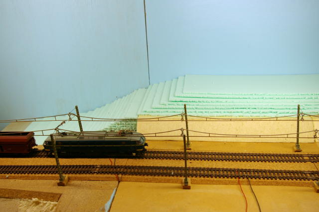

Messagepar philb
25 Oct 2009, 21:48
illustration

Re: courbes de niveau
25 Oct 2009, 21:55
Je fais de même avec du polystyrène expansé. :cool: Ensuite, Mychpap!
Messagepar philb
25 Oct 2009, 21:59
XTof_vl a écrit:Je fais de même avec du polystyrène expansé. :cool: Ensuite, Mychpap!
photo ?
les bwates à eux sont prêtes. :geek:
