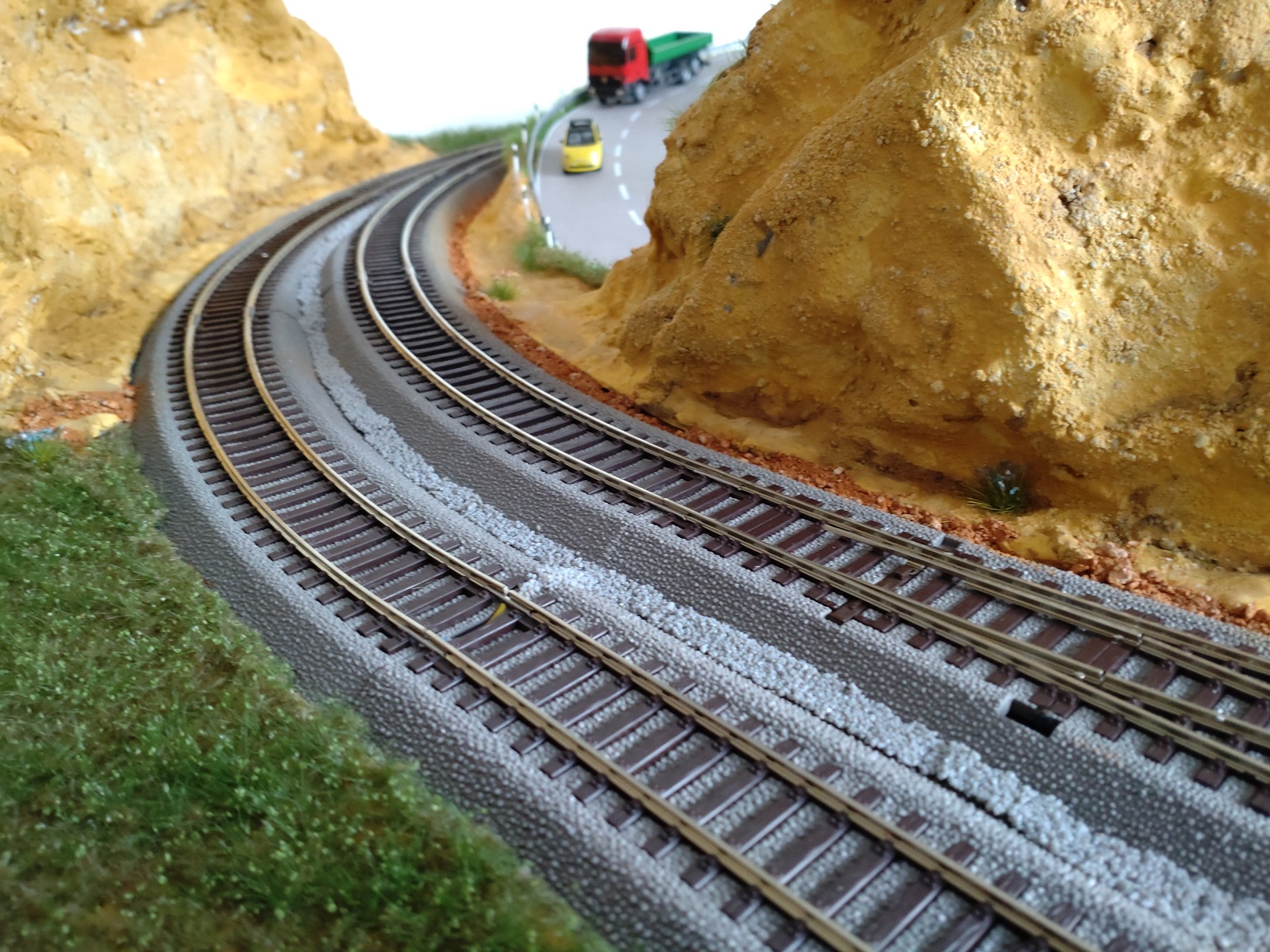

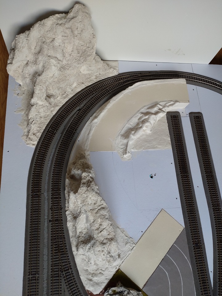

Pour créer un réseau démontable facilement, j'ai posé le décor sur des plaques de carton bois de 1,5 mm et c'est juste question rigidité :
résultat :
Par contre la voie n'est pas fixée dessus.
