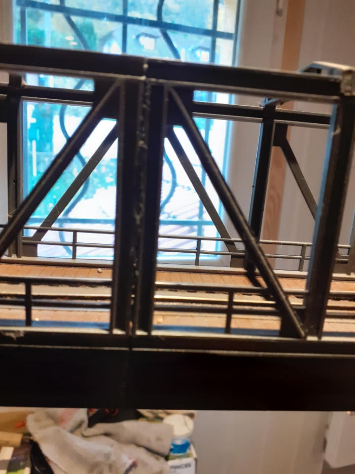

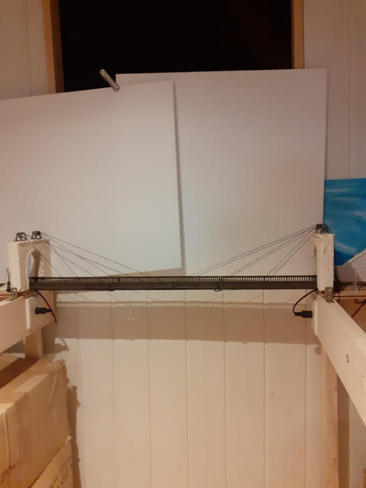

Après la réalisation du pont de fer ( 6 élément haut Jouef ) j'ai réalisé un deuxième viaduc démontable pour donner accès à une zone technique de la maison. Cette fois, c'est 3 élément bas Jouef qui ont été utilisé, avec des moulages en plâtre pour créer un pont suspendu....

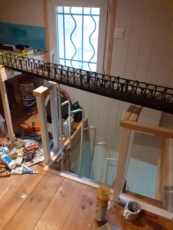

Messagepar Rollang
30 Mar 2022, 19:16
Pour rappel, le pont de fer, à l'autre extrémité de la pièce...

Bonsoir Rollang,
belle réalisation et une touche d'originalité avec des haubans. :cool:
c'est agréable de voir des éléments du commerce détournés ou adaptés :cool:
ce pont me fait penser au pont de Cézy (89) qui est un pont routier, mais qui a les grandes lignes de ta réalisation.

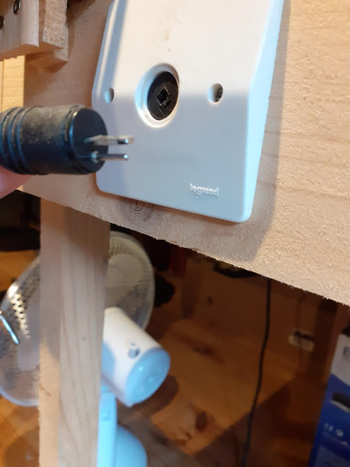

Les deux ponts sont amovibles, celui suspendu ne sera retiré que si besoin, par contre le viaduc en fer est retiré à chaque fois pour le passage, effectivement c'est le débouché de l'escalier. Il y a des prises type "radio" pour la continuité électrique, à chaque extrémité sur chacun des ouvrages...

Pour info, c'est le viaduc des rochers noirs, sur l'ancien PO-Corrèze qui m'a inspiré pour mon pont suspendu... :vieux:

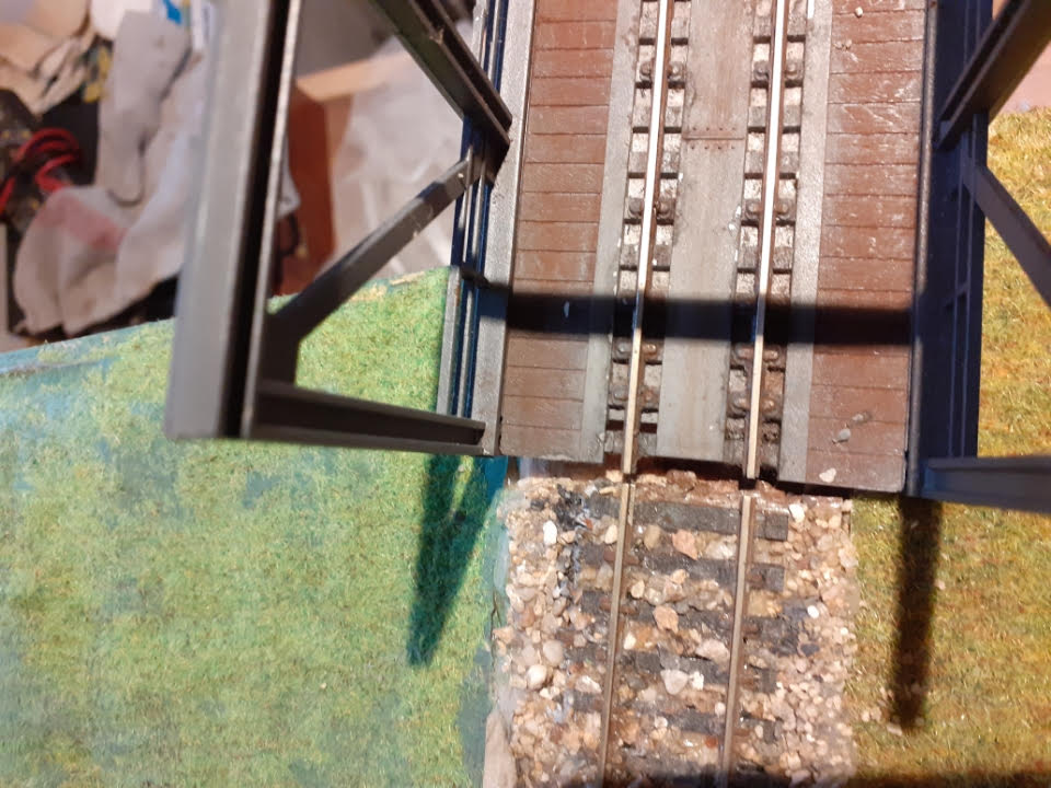

Bonjour. Je dois faire un pont amovible sur mon réseau …
Ton pont en « fer » m intéresse !!!
Tu pourrais svp. Faire un petit topo :
Comment les éléments sont reliés. Fixés sur quoi …
Comment est centré le pont par rapport aux rails de chaque côté.
Comment tu le déposes. Etc etc
Merci d’avance
GARMIN2001
Messages: 81
Enregistré le: 28 Déc 2020, 22:27
Re: un deuxième viaduc sur mon réseau

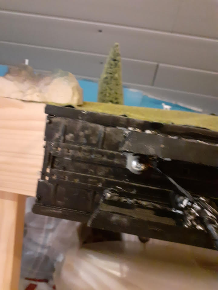

Messagepar Rollang
25 Nov 2022, 12:49
Les éléments Jouef sont collés entre eux à la cyano, les éclisses sont présentes entre les éléments, par contre elles sont retirées aux extrémités....Ensuite, sous le pont, j'ai deux baguettes de bois collées à la colle en cartouche Patex, peintes en noir mat.
Attention, la pose de ces baguettes doit être fait avec rigueur car aux extrémités, on le verra ensuite, c'est l'écartement des baguettes qui assure le maintien du pont.
Rollang

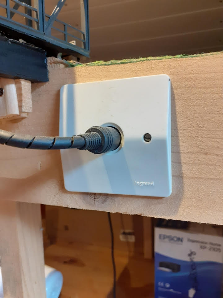

Messagepar Rollang
25 Nov 2022, 12:57
Donc aux extrémités, pas d'éclisses, la liaison électrique se fait par les prises type HP. J'aime bien ces prises, car légères et compactes, de plus aucun risque d'inverser la polarité, une broche ronde, l'autre rectangulaire, ça fait détrompeur lorsque l'on rebranche le viaduc....

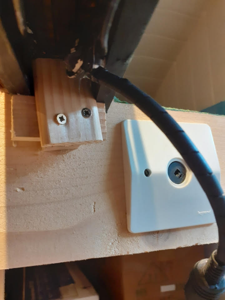

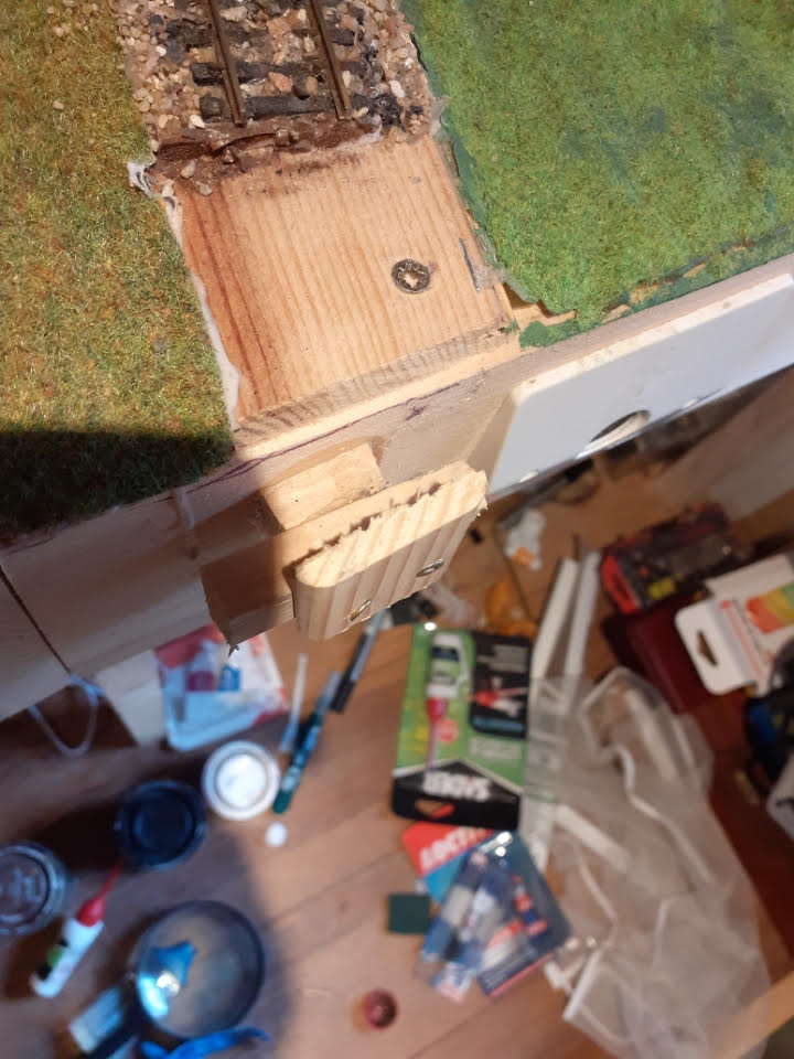

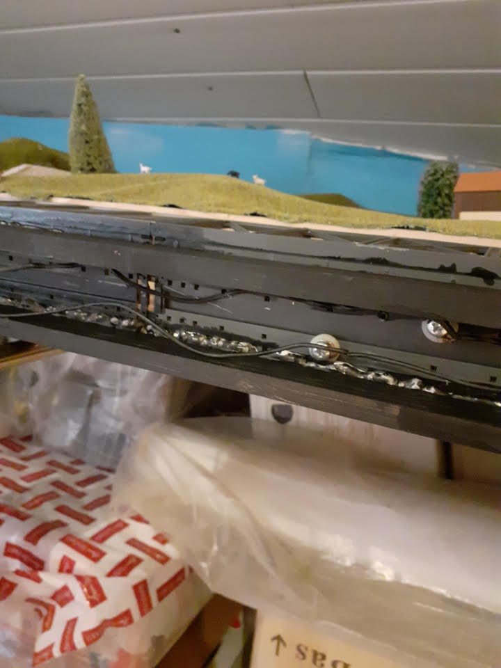

Messagepar Rollang
25 Nov 2022, 13:06
Le maintien et guidage est fait par une pièce de bois qui s'emboite entre les baguettes collées sous le viaduc, ces baguettes sont coupées en biais dans mon cas, car le pont est posé en biais par rapport à la menuiserie du réseau.
Sous le pont, chaque élément Jouef est relié électriquement par fil pour garantir la continuité....
