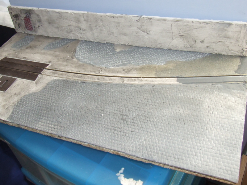

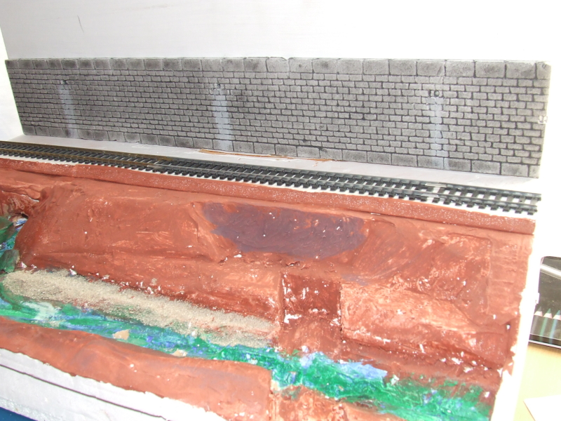

Voici 2 mini dioramas en cours de réalisation. Ils ne sont pas terminés donc et ne seront destinés qu'à exposer mon matériel roulant qui est toujours dans des boites :roll:
Le sol de la première photo et le mur de fond de la seconde photo sont faits en dépron.
* * * H E R V E * * *

Messagepar piko30
30 Déc 2008, 19:12
Joli travail bravo :cool: :applause:
Tu représentes quoi sur le premier, une entée d’entrepôt :?:
