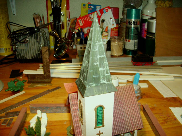

J'ai essayé un produit pour réaliser ce type de patine: il s'agit du kit de patine vert de gris, marque Gedeo, composé de deux produits, trouvé en rayon déco de gsb. (kit comprenant deux flacons de 30ml)
D'abord une sous couche de produit "bronze", et après séchage, oxydant à base de chlorure de cuivre bi-hydraté. La sous couche bronze tient directement sur le plastique, après nettoyage de celui-ci.
Au final, le rendu est bon, avec des reflets cuivre foncé sous le "vert de gris". Un bon produit pour rendre plus réalistes les toits métalliques.

Messagepar gib
16 Juil 2008, 09:12
Pour Pierre, voilà ce que ça donne, j'ai repris en vitesse les courbes chromatiques pour le rendre au mieux, c'est juste encore un tout petit peu plus vert.

Re: Patine vert de gris
16 Juil 2008, 14:03
Ah oui! C'est beaucoup plus réaliste que la peinture citée en référence dans le kit de gare que je vais monter. :cool:
