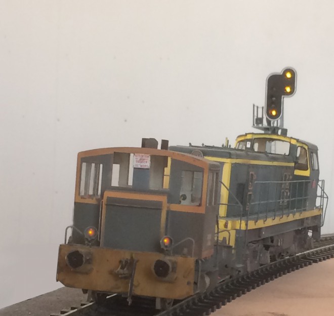

Salut François,
Je te conseille de connecter les LEDs en parallèle, pas en série. Les LEDs réagissent au courant pas au tension.

Pas d'accord avec toi Sacha,
Les LEDs en série obligatoirement !
Si tu les montent en parallèle, il y en a toujours une qui éclaire moins que l'autre.

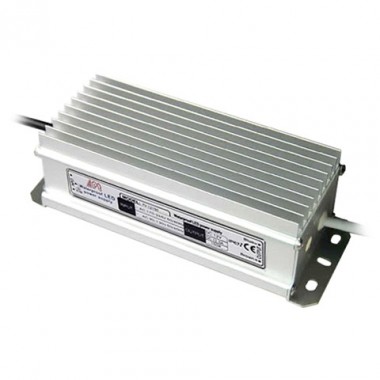

Salut francois,
tu n'as pas de sortie 12V continu pur sur ton transfo?
j'ai oui dire que les LEDS normalement préfèrent une alim 12 V CC redressé,régulé et filtré
c'est ce que j'ai sur mes leds d'éclairage vitrine...ces alims à découpage sont silencieuses et compactes
moi sur mon futur module je mettrai ça pour toutes les leds...par sécurité
et pour surtout éviter le genre d'emmerdements évoqués plus haut... :|
Les Leds sont insensibles aux nombre de commutations on/off et ont une durée de vie mini de 30000h mais sont très sensibles aux courant parasites...

François D a écrit:Pas d'accord avec toi Sacha,
CQFD, c'est la parfaite démonstration que les LED's se régulent en courant (ce que j'avais dit plus haut).
En série le courant est forcément le même tout au long du circuit.
Sur ce plan , Sacha a raison.
jp

.... donc en série ou en parallèle ?

François D a écrit:.... donc en série ou en parallèle ?
Dans ton cas, c'est en série, of course

Hello Bigoudi,
Pour ce qui est de l'alim, je teste pour l'instant mes signaux avec du 12 V-AC (sortie accessoire) et la diode 4007 redresse bien le courant (ou tout du moins, protège pour éviter un courant inverse parfois néfaste pour une LED (...parait-il, j'ai lu ça quelque part...)). L'installation de toute façon sera alimentée par la sortie du LENZ.
JP a bien confirmé que pour le RR, les 2 LEDs doivent être en série pour bien avoir une intensité identique dans tout le circuit, ce qui n'aurait pas été automatiquement le cas en parallèle.
