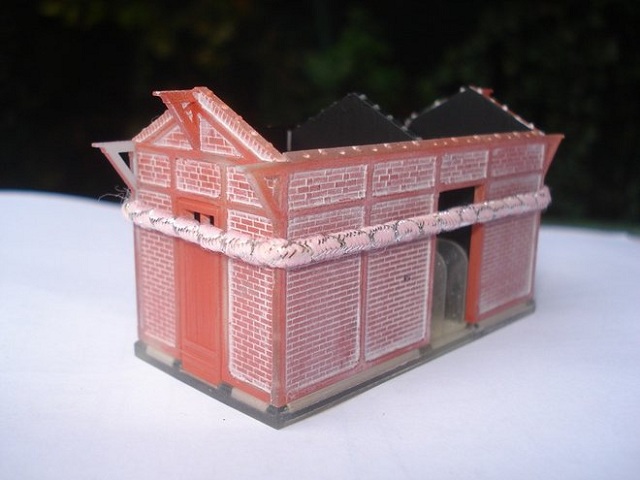

Couleur brique de base et création des joints des briques en "lait de Humbrol" :

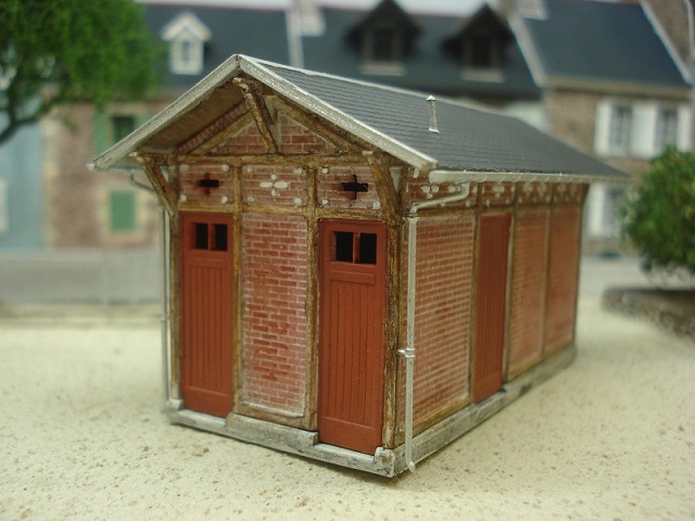

Assemblage final, peinture des portes, mise en place des toitures et des descentes pluviales :
Il ne reste plus que les gouttières à mettre en place :
Une dernière après la pose des gouttières :

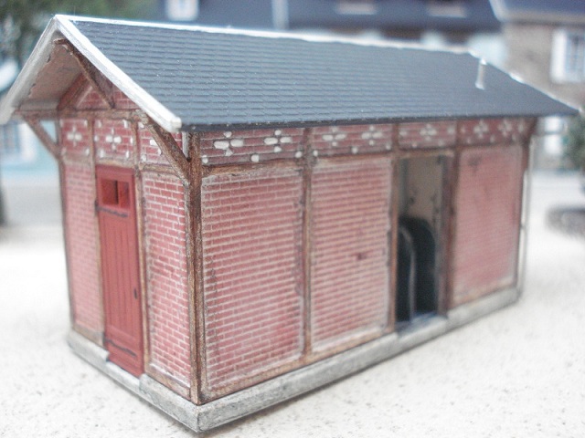

2, 3 retouches de peintures, une légère patine sur les parties en zinc et ce proto 0.0 :gne: sera terminé.
Il m'a largement permis de voir ce qui n'allait pas dans ma conception (depuis un moment déjà et corrigé depuis) et son montage m'a permis de valider mon concept et les grandes options pour la déco.
Expériences très positive donc.
